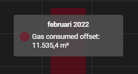

BertBertjes schreef op donderdag 2 maart 2023 @ 15:16:
Hallo Allemaal,
Ik ben vandaag aan het stoeien geweest met mijn Energy Dashboard en de Zonnepanelen. Ik haal de data van mijn Autarco zonnepanelen op middels REST API, ik kreeg hier regelmatig een foutmelding in doordat de API van Autarco te traag reageerde, ik heb hierdoor een timeout toegevoegd aan mijn configuration.
So far so good.
Alleen geeft mijn Energy Dashboard het volgende weer:
En zie ik een hele rare Spike:
En dit is de Sensor die ik gebruik in mijn Energie Dashboard:
Iemand enig idee hoe ik dit kan oplossen, of wordt dit naarmate de tijd vordert zelf opgelost ;)
Het verschil met de laatst bekende waarde wordt gebruikt, als de API last heeft van een timeout oid en het systeem default naar 0 schiet die daarna opeens weer naar het actuele totaal.
Ik heb zelf bijv het volgende tussen de gasmeter en het dashboard zitten om die brakke waarden er tussenuit te filteren:
YAML:
template:
  - sensor:
      - name: 'Gas consumed offset'
        unit_of_measurement: 'm³'
        state_class: 'total_increasing'
        device_class: 'gas'
        state: >
            {% set latestValue = states('sensor.gas_consumed')|float(0) %}
            {{ latestValue if latestValue > 0 else states('sensor.gas_consumed_offset')|float }}
Moet deze nog steeds een keer rechttrekken: :+
Afbeeldingslocatie: https://tweakers.net/i/pr-O6XN3Jm41ukFEY9BKJqwFEkY=/full-fit-in/4000x4000/filters:no_upscale():fill(white):strip_exif()/f/image/cgsn8iF3DMkDhWSgHuVfQhcy.png?f=user_large

  • D4NG3R
  • Laatst online: 16:24
D4NG3R
kiwi
Nee, de data welke ik vanuit de P1 meter krijg is voor gas behalve soms unavailable, ook simpelweg brak op willekeurige momenten:
Afbeeldingslocatie: https://tweakers.net/i/nNgR1r_00phfLvUg4IpY0T5BBGA=/full-fit-in/4000x4000/filters:no_upscale():fill(white):strip_exif()/f/image/Gdcur2eOBT1FiBKoqvxqcXWO.png?f=user_large
Ter referentie is er gisteren 4.7 kuub verstookt.
Met correctie diezelfde periode:
Afbeeldingslocatie: https://tweakers.net/i/1mUnnZTVFI5uWBfD1GRdEzeBmvM=/full-fit-in/4000x4000/filters:no_upscale():fill(white):strip_exif()/f/image/oesOJuUleN5P7WVo2RO4RQFV.png?f=user_large
@BertBertjes Probeer mijn oplossing een keer toe te passen op de brakke sensor die je polled. :)
[ Voor 25% gewijzigd door D4NG3R op 02-03-2023 16:26 ]

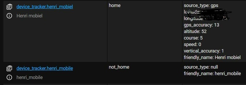

Herkent iemand dit probleem? Op één of andere manier heeft HA het nodig gevonden om twee trackers voor mijn telefoon aan te maken. Een NL-versie en een EN-versie. Alleen de NL-versie lijkt nog te werken, maar ik ervaar ook wat problemen met het aangeven of ik thuis ben. Misschien verpest de Engelse variant toch het één en ander. Enig idee hoe ik deze onnodige sensor verwijderd krijg?
Afbeeldingslocatie: https://tweakers.net/i/yAAadedMiAVnpHUB1ENeFHDFBgQ=/800x/filters:strip_icc():strip_exif()/f/image/9WXw0QLAS9eC9ldRcyeIkVvT.jpg?f=fotoalbum_large
  • stormfly
Henri2500 schreef op zondag 5 maart 2023 @ 08:37:
Onder je eigen username kan je instellen welke devices hij wel (en dus ook: niet) moet gebruiken voor tracking.
