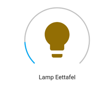

Ik heb geen houvast meer aan het schuifje om deze te verstellen. Aan uit zetten lukt wel. Is hier een oplossing voor?
Afbeeldingslocatie: https://tweakers.net/i/Ukzo7srJDPilkMy2jLJTO-45LWU=/full-fit-in/4000x4000/filters:no_upscale():fill(white):strip_exif()/f/image/wW75zYuVx6mfZBovDlOsWySa.png?f=user_large
Home assistant al herstart en browser cache geleegd. Geen idee, waarom ik dat schuifje nu niet meer kan beetpakken. Het werkt ook niet in de android app overigens. Iemand een idee? Anders moet ik misschien terug naar 2023.2.4 Die werkte goed.
[ Voor 21% gewijzigd door ahbart op 02-03-2023 11:37 ]

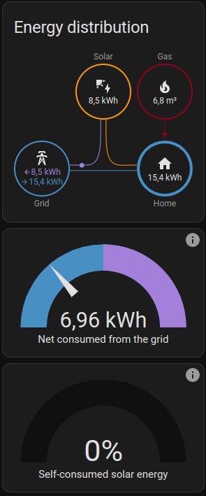

ricjuh
Make each day your masterpiece

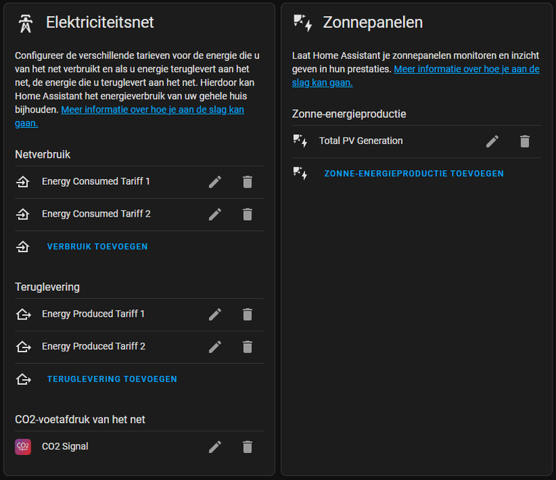

Hier een slimmelezer van zuidwijk.com gekoppeld aan HA.
Entiteiten ingesteld en gekoppeld in het energie dashboard, alleen blijft de "Self-consumed solar energy" op 0% staan, terwijl ik zeker weten stroom verbruik tijdens het opwekken.
Afbeeldingslocatie: https://tweakers.net/i/Ztp5oMT59GRc2BBSCYAmV2hQs-0=/full-fit-in/4000x4000/filters:no_upscale():fill(white):strip_exif()/f/image/1asIZRFARfS1HPevi97pPjb6.png?f=user_large

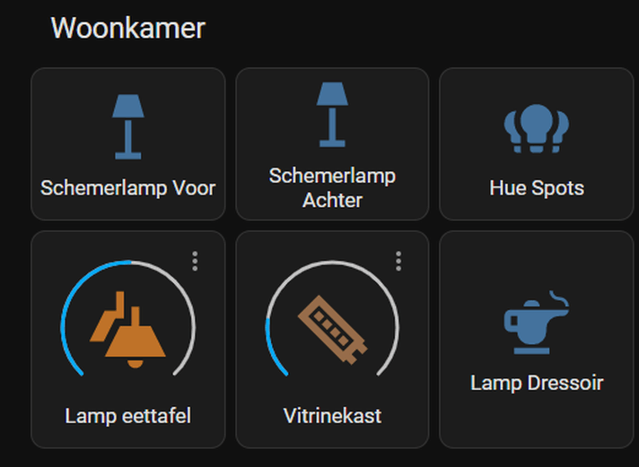

ahbart schreef op donderdag 2 maart 2023 @ 11:29:
Ik heb net geupdate naar Home assistant core 2023.3.0 en nu werken de 'sliders' van verlichting niet meer.
Ik heb hetzelfde inderdaad :(
Ook bij de airco en Nefit werkt de ronde slider niet meer :(
De custom entity slider werkt wel nog
[ Voor 3% gewijzigd door Rouwette op 02-03-2023 12:16 ]
Ik heb precies hetzelfde
Afbeeldingslocatie: https://tweakers.net/i/VKIAAja9TDd0n8JzCm29P5gALpw=/full-fit-in/4000x4000/filters:no_upscale():fill(white):strip_exif()/f/image/Ni0sn8Np727MbGtCNWplXDXq.png?f=user_large
[ Voor 4% gewijzigd door Slinkos op 02-03-2023 12:17 ]
Ik gok hetzelfde probleem als met de climate card boven jouw post

ricjuh schreef op donderdag 2 maart 2023 @ 12:13:
Je PV opwek en teruglevering zijn exact gelijk aan elkaar. Dat lijkt me sterk dat dat klopt. Het lijkt er op dat je 2x dezelfde entiteit hebt ingesteld. Kan je de config eens delen?
PS: Opwek van je zonnepanelen moet uit je omvormer (of aparte kWh meter) komen. Dit kan onmogelijk uit je slimme meter komen. En ik vermoed dat je het terugleveren bij je zonnepanelen hebt ingesteld. Ik vind ook dat power production een misleidende benaming is hierin.

Opwek hoort inderdaad uit je inverter te komen, niet uit de kWh meter. :)
Je reguliere kWh meter ziet alleen stroom naar binnen of buiten vloeien, en heeft totaal geen weet welk percentage van je PV installatie intern wordt opgeslurpt.
Je instellingen zouden er (ongeveer) zo uit moeten zien:

  • ahbart
  • Laatst online: 17-11 16:03
Rouwette schreef op donderdag 2 maart 2023 @ 12:14:
[...]Ik heb hetzelfde inderdaad :(
Ja je hebt gelijk en dat werkt zowel in de entity card als de meerdere entity card. Dank voor de tip.
Edit: Inderdaad de thermostaat slider werkt ook niet meer.
[ Voor 6% gewijzigd door ahbart op 02-03-2023 12:54 ]
  • tlpeter
Ik heb hetzelfde probleem maar dan bij thermostaten.

Slinkos schreef op donderdag 2 maart 2023 @ 12:25:
D4NG3R schreef op donderdag 2 maart 2023 @ 12:27:
Thx voor de info, dat verklaart wel inderdaad waarom.. Nu alleen even kijken of en hoe ik de omvormer in HA krijg als entiteit :)

-Casper schreef op donderdag 2 maart 2023 @ 13:05:
Heb je een volle maand aan data? Ik had toen ik net P1 data had gekoppeld ook een tijd dat deze indicator niet klopte. Toen ik een maand aan data had werkte die echter naar behoren.
Daar ligt het in dit geval niet aan. En ik herken dat overigens ook niet. Bij mij heeft het altijd meteen goed gewerkt.
In dit geval: omdat hij bij de teruglevering aan het net en de zonnepanelen opwek dezelfde entity heeft ingvuld (wat niet klopt) zijn deze waardes logischerwijs dus ook altijd exact gelijk.
Dan zit je dus in de situatie dat HA ziet (denkt) dat ALLE opgewekte zonne-energie, is teruggeleverd aan het net. En dan is het eigen gebruik dus inderdaad 0% :-)
[ Voor 6% gewijzigd door Slinkos op 02-03-2023 13:33 ]

Het valt mij sowieso nog al eens op dat mensen niet helemaal begrijpen hoe het werkt met zonnepanelen. De energie die je opwekt gaat namelijk in de eerste instantie je woning in. Pas wanneer je overschot hebt wordt er teruggeleverd.
Wat de slimme meter/energiemaatschappij dus aangeeft qua teruglevering, is niet wat je zonnepanelen hebben opgewekt. Tegelijkertijd geldt ook, wat je hebt afgenomen is niet wat je aan stroom hebt verbruikt. Je hebt namelijk ook een deel van je eigen zonneenergie opgebruikt.
Om dus een volledig inzicht in je stroomverbruik/opwek te krijgen, is het noodzakelijk dat je via een kWh meter of API van je inverter de opwek van je zonnepanelen kan inzien.

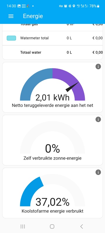

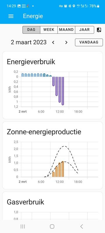

  • Turb0Turb0
  • Laatst online: 08:48
Slinkos schreef op donderdag 2 maart 2023 @ 13:29:
Ik heb ook altijd 0 eigen verbruik en heb het dus verkeerd ingesteld. Zit nu in Saalbach dus nul gas/water en lever dus meer terug dan ik verbruik.
Afbeeldingslocatie: https://tweakers.net/i/EbGOhEO7CvjAz0hETL0d8r2GbTA=/x800/filters:strip_icc():strip_exif()/f/image/HawcNQSuYZAa3ndzzJ0H9mXD.jpg?f=fotoalbum_large
Afbeeldingslocatie: https://tweakers.net/i/20Cf2lPeU3MabjG4qcJsSK6MeCQ=/x800/filters:strip_icc():strip_exif()/f/image/tfyH21lW8dtgQCJUVcwhm6RD.jpg?f=fotoalbum_large
Afbeeldingslocatie: https://tweakers.net/i/wsN4jxqT5uYsElT1032RTQ3QNsw=/x800/filters:strip_icc():strip_exif()/f/image/ck1RQzV39AFJ7pgxAJoBszMm.jpg?f=fotoalbum_large
Ik kan mijn omnik wel uitlezen.
Afbeeldingslocatie: https://tweakers.net/i/PQ1738grfZpM4h5jpeCcGZzyOME=/x800/filters:strip_icc():strip_exif()/f/image/KX36JyriGZnCOk1ZnH0bzTSX.jpg?f=fotoalbum_large
Als ik het goed begrijp moet ik in het energiedashboard wat aanpassen? Zonnepanelen denk ik dan?
[ Voor 0% gewijzigd door Turb0Turb0 op 02-03-2023 14:40 . Reden: Typi ]

Turb0Turb0 schreef op donderdag 2 maart 2023 @ 14:39:
Ja, je fout zit hem bij de zonnepanelen waar je de P1 sensors heb opgegeven. Als je daar je omvormer output neer zet dan klopt het wel.
