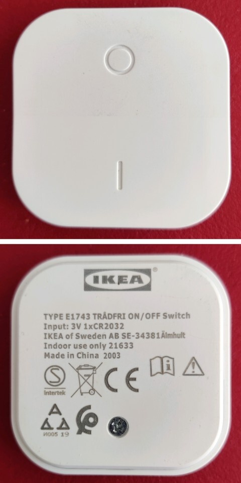

Ik heb een kortingsbon van de Ikea liggen en wilde eigenlijk een Ikea Dirigera gaan kopen om een setje Tradfri verlichting bovenop mijn slaapkamerkast met 1 ipv 2 knoppen te kunnen bedienen.
Ik had er destijds 2 bij gekocht om er thuis achter te komen dat je maar 1 knop kan koppelen als je geen Ikea hub hebt. :|
Daarom leek die Dirigera me makkelijk en bovendien het idee om deze dan met HA te koppelen zodat ik die ikea lampen ook via mijn HA telefoon app te kunnen koppelen.
Ik lees in de inleidende tekst hier echter dat dat geen goed idee is: Guide - Integrating Ikea DIRIGERA into Home Assistant
”You should consider getting a cheaper more generic zigbee hub. A usb off aliexpress costs under $10 and has more compatibility. The Dirigera generally only works with ikea products but can support a limited list of 3rd party products such as lights and switches.”
En ook omdat ikea dat koppelen met HA blijkbaar actief uit zet:
anandus in "Home Assistant: Open source Python3 home automation - deel 5
Mijn vraag is nu als ik een generieke Zigbee stick koop zoals de Sonoff | ZigBee 3.0 | Dongle Plus-E kan ik daar dan zonder problemen Ikea Tradfri lampen en andere Ikea smart spul mee bedienen?
Zoals deze VINDSTYRKA Luchtkwaliteitsensor, smart:
Afbeeldingslocatie: https://www.ikea.com/nl/nl/images/products/vindstyrka-luchtkwaliteitsensor-smart__1137096_pe880020_s5.jpg
Is die met zo’n Sonoff stick te koppelen en in HA te krijgen?
Of blokkeert Ikea dit soort zaken actief bij niet-Ikea hubs?

Vliegvlug schreef op woensdag 11 juni 2025 @ 10:57:
Dat kan inderdaad zonder problemen. Over het algemeen blokkeert IKEA dat niet.
Ik heb hier allerlei Tradfri lampen en stopcontacten en die draaien vrolijk met zo'n Sonoff dongle. In combinatie met allerlei Tuya, Moes en no-name Chinese zigbee sensoren, en ook een paar Philips Hue dingetjes.
Je moet er enkel op letten dat de apparaten die je koopt compatibel zijn met ZHA (ingebouwd in Home Assistant, het makkelijkst op te zetten) of Zigbee2Mqtt (moeilijker op te zetten, iets grotere database aan supported devices). Dat kan je makkelijk hier controleren: https://zigbee.blakadder.com/
Ik gebruik een ZBT-1 icm ZHA en dat werkt naadloos met IKEA producten en spul van AliExpress. Ik ga er vanuit de luchtkwaliteitsensor net zo goed werkt.

Mavamaarten schreef op woensdag 11 juni 2025 @ 11:07:
Maar soms doen ze dat dus wel?

Ben(V) schreef op woensdag 11 juni 2025 @ 13:29:
Ik heb ook twee van diezelfde knoppen op een lamp gekoppeld en voor iemand anders op een lamp met zo'n knop samen met een Rodret dimmer, dat werkt ook.
Fijn te horen dat het ook met twee van deze oude Ikea Tradfri knoppen werkt!
Die Tradfri knop kan natuurlijk niet dimmen dat doet alleen die Rodret.
Oh :?, bij mij kan ik de lampen prima dimmen met deze draadloze Ikea knop! :*)
Op streepje (AAN) drukken is lamp aan, ingedrukt houden is lamp feller.
Op rondje (UIT) drukken is lamp uit, ingedrukt houden is lamp dimmen.
Misschien dat jij een ander model hebt, mijne is van type E1743, zie onderstaande foto’s die ik net gemaakt heb van de voor- en achterkant van de knop:
Ikea Trådfri Zigbee knop type E1743

Vliegvlug schreef op woensdag 11 juni 2025 @ 14:14:
[Afbeelding: Ikea Trådfri Zigbee knop type E1743]
Zelfde type, heb het niet geprobeerd omdat ze verkocht werden als schakelaar en die Rodret als dimmer/schakelaar.
Die combinatie was ook voor iemand anders dus kan het niet nu proberen.
