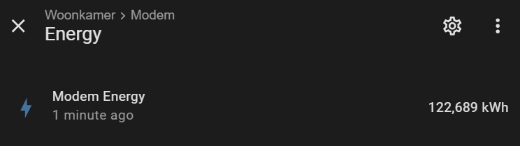

Ik wou nog even wachten met de update maar zie dat energy usage allemaal een factor 10x zijn. Lijkt dat ergens iets verkeerds wordt verwerkt
App vs website, app heeft 10x hogere waardes

The-Source schreef op donderdag 12 juni 2025 @ 16:50:
HomeAssistant
[Afbeelding][Afbeelding]
ik heb hetzelfde probleem, in de webversie

Zoals ik al eerder schreef, waren bij de vorige release mijn entity namen gewijzigd door de nieuwe entity picker. Ik heb toen veel entities gewijzigd (maar nog niet allemaal, alleen die ik veel gebruik).
Ik weet niet of meer mensen de default precision instelling gebruiken.
Vandaag ben ik er achter gekomen dat deze aangepast is.
Ik gebruik bij W geen decimalen en bij kWh drie decimalen, bij de entities waar ik de precision op default had staan, is deze default gewijzigd naar twee decimalen.
Bij de release notes kan ik niet vinden hoe dit komt en ik heb maar bij al mijn energy entities de precision naar drie decimalen gewijzigd.
Je wordt door Home Assistant goed bezig gehouden. :+

Septillion schreef op vrijdag 13 juni 2025 @ 13:34:
Mm, defaults wijzigen is wel irritant ja. Ik zie er hier een post over. Maar valt me dan tegen dat er geen migratie heeft plaatsgevonden. Dus als de default precisie nu anders is dan hadden die sensoren automatisch naar de niet-default gezet moeten worden zodat er geen verschil zou zijn :/
Qua entiteitnamen, dat betrof denk ik allemaal ESPHome?
De vorige wijziging m.b.t. de entity picker, betrof alle entiteit namen door de toevoeging van area en device.
Voorbeeld, ik heb een energy socket van homewizard voor mijn modem. De naam van de entity was Modem Energy, na de wijziging werd dit Energy. Daardoor had ik veel hw sockets die Energy heten en heb deze allemaal een friendly name gegeven, in dit voorbeeld Modem Energy:
Afbeeldingslocatie: https://tweakers.net/i/mtJoILd65cvVBhihkxy0rvYcPvg=/fit-in/4920x3264/filters:max_bytes(3145728):no_upscale():strip_icc():strip_exif()/f/image/I4qrpxAxiNgcvxLoBxiIqMJa.jpg?f=user_large
De area en device naam staan nu ook standaard erbij vermeld.
Bij de entiteiten van ESPHome, was voor de entiteit de naam 'ESP home' gezet (dit staat bij de esp32 als naam in de yaml). Ik heb hier overal een friendly name ingevuld.
Het rare hierbij is, dat de friendly name die ik ingevuld heb dan wel getoond wordt:
Afbeeldingslocatie: https://tweakers.net/i/uk0kbtc-FiPh71KQAmWUqftSY3k=/fit-in/4920x3264/filters:max_bytes(3145728):no_upscale():strip_icc():strip_exif()/f/image/pzLVQz92T5fgvF4uiY9CrwWq.jpg?f=user_large
(Ik heb device name: ESPhome , gewijzigd in ESP, ook in het yaml bestand)
[ Voor 16% gewijzigd door PeteSplit op 13-06-2025 21:08 ]

@PeteSplit Zo ver ik weet zijn er alleen ESPHome devices werkelijk hernoemd. In je voorbeeld van "Modem Energy" zie ik ook nog steeds dat als de entity naam. Alleen in de entity popup en in de entity pickers wordt het anders weergegeven.
Standaard krijgt een entity in HA de naam "[device name] [component name]". Maar in de device view of de nieuwe picker wordt "[device name]" en "[component name]" nu los getoond. Je hebt dan groot "[component name]" en in het klein "[area] -> [device name]". Maar de echte naam is dus nog steeds "[device name] [component name]". En dat is al echt een hele tijd zo.
Vroeger was het niet vanzelf dat de device name als prefix kwam. Daarom was het bij ESPHome gebruikelijk dit zelf in de config te doen. Maar dat resulteert nu dus in een entity dat "[device name] [device name] [component name]" heet. En een tijd is dat dubbele afgevangen in HA maar daar is mee gestopt.

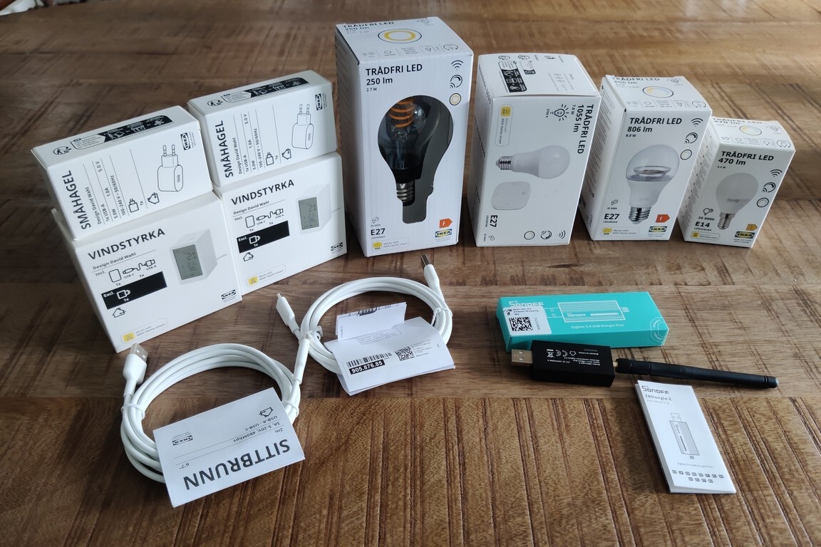

Na tot nu toe enkel smart devices op WiFi te hebben besloten om toch ook eens Zigbee te proberen. :)
Heb een Sonoff Zigbee 3.0 Dongle Plus-E aangeschaft en gisteren een bezoekje aan de IKEA gebracht want ik had nog wat kortingsbonnen liggen :9
Sonoff ZigBee stick E met IKEA Trådfri LED en Vindstyrka luchtkwaliteit monitor
Bergje Ikea Zigbee spul voor nog geen €40. :*)
Ik hoop maar dat het Zigbee gebeuren een beetje plug & play is met die Sonoff dongke net als dat met Shelly WiFi het geval is.
  • D4NG3R
D4NG3R
kiwi
Nice! Maar ik mis wel 1 ding op je foto; een USB verlengkabel voor het Zigbee stickje. En dat is vrijwel een must wil je de boel stabiel houden.

Vliegvlug schreef op maandag 16 juni 2025 @ 10:42:
[Afbeelding: Sonoff ZigBee stick E met IKEA Trådfri LED en Vindstyrka luchtkwaliteit monitor]
Stickje inpluggen (met een USB2-kabeltje ertussen) en met een beetje geluk herkent ie meteen de ZHA-integratie.
(Met iets meer input kun je Zigbee2MQTT installeren, dit ondersteunt meer devices.)
Met beide integraties zet je de router en je Zigbee-device in koppelstand en ze worden zichtbaar in HA.

D4NG3R schreef op maandag 16 juni 2025 @ 10:43:
Toevallig had ik al een deleyCON 3 meter lange USB A verlengkabel besteld, die komt morgen binnen.
Maar die heb ik besteld omdat mijn Odroid die HA draait onderin de meterkast zit en ik de Sonoff stick liever hoger in de meterkast heb vanweg de antenne, dat die dan beter de Zigbee spullen op de eerste etage zou kunnen bereiken.
Wist niet dat het een stabiliteits ding is als je geen verlengkabel gebruikt bij een zigbee stick, waarom is dat?
Interferentie van het device waar hij ingeprikt wordt?
Maakte me eerder andersom zorgen of die stick nog wel goed zou werken met een 3m verlengsnoer eraan :X
Daarom heb ik er ook een voor USB 3.0 5Gbps gekocht, natuurlijk niet voor de overdrachtssnelheid maar met het idee dat de gebruikte aders dan waarschijnlijk dikker zouden zijn en betere afscherming en daardoor minder problemen met de afstand qua voeding en storing op de kabel van buitenaf.

Inderdaad interferentie van USB3-poort met 2.4GHz (= Zigbee-frequentie).
Als je de stick in een USB2-poort steekt met de USB3-kabel ertussen, zou er geen probleem moeten zijn.
Steek de kabel niet in de USB3-poort, want dan denk ik dat de interferentie zich verplaatst door de kabel.
