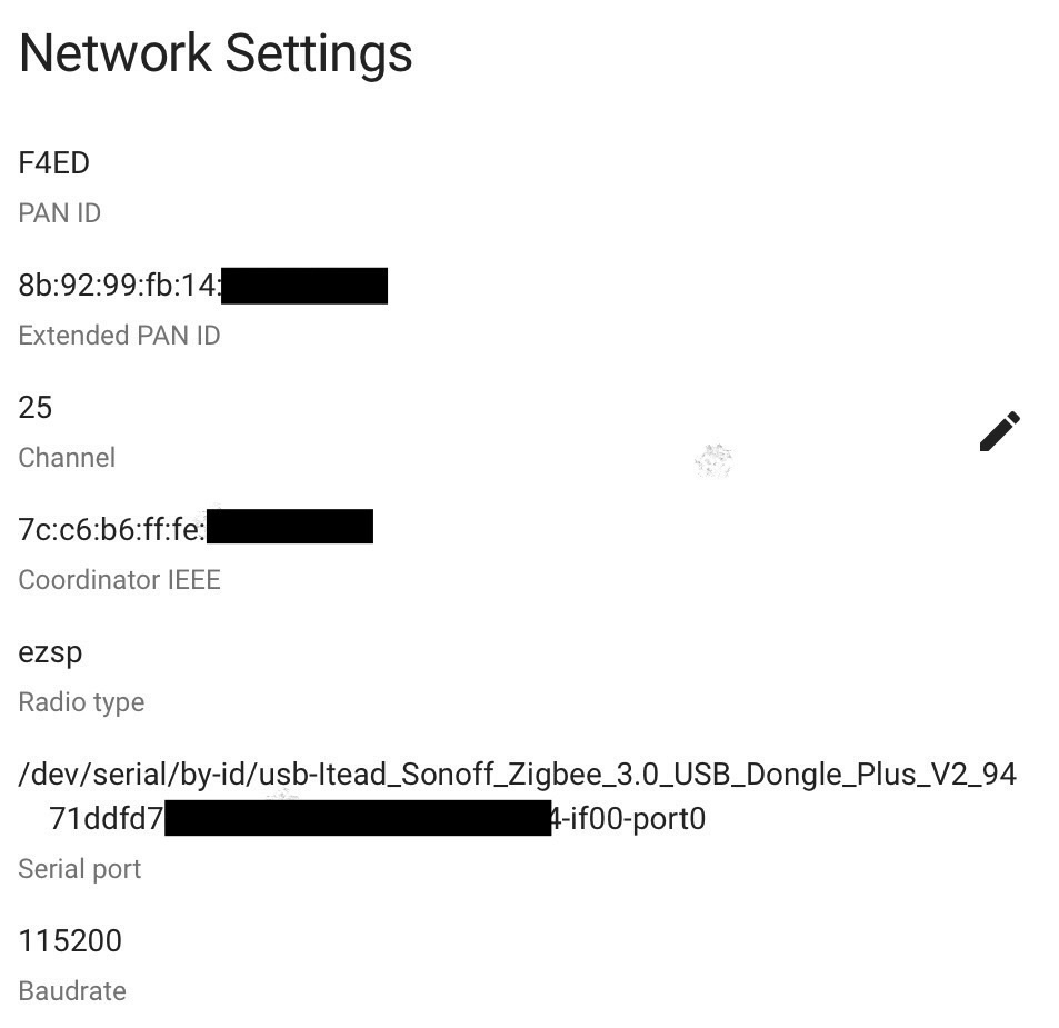

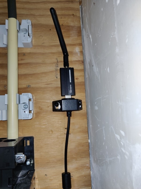

edwin2021 schreef op maandag 16 juni 2025 @ 16:19:
Let op dat zigbee in de 2.4 band zit maar met heel smal kanaal. Er zijn mooie vergelijking plaatjes zodat je je Wifi en Zigbee op elkaar kunt afstemmen. Als je het over storing hebt.
Ik vermoed dat deze post voor mij bedoelt is. :)
Had me niet gerealiseerd dat Wifi en Zigbee elkaar in de weg zouden zitten, wist ook niet dat Zigbee de 2,4GHz band gebruikt.
Wel onhandig inderdaad en heb er eigenlijk geen zin in om mijn wifi daar op te moeten gaan aanpassen.
Ik probeer het eerst wel gewoon zo en als het toch niet goed werkt met de Zigbee devices heb ik in elk geval een idee waar het eventueel aan zou kunnen liggen.
Ik ga er tenminste vanuit dat Zigbee enkel last heeft van verstoring door het Wifi signaal op dezelfde band en niet dat Zigbee op zijn beurt Wifi kan verstoren aangezien dat een minder krachtig signaal is.
  • edwin2021
  • Registratie: Oktober 2020
  • Laatst online: 07:14
Vliegvlug schreef op maandag 16 juni 2025 @ 23:20:
Sorry, ja.
Zie bv https://www.metageek.com/.../zigbee-wifi-coexistence/
Houd er met kiezen ook rekening mee dat ikea een voorkeur lijkt te hebben aan kanaal 11, 15, 22, and 25.
Hier trouwens stukje over wisselen van zigbee kanaal https://www.reddit.com/r/...ed_zigbee_channels/?tl=nl

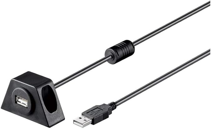

Zojuist mijn Sonoff Zigbee dongle plus-E in de meterkast opgehangen:
Sonoff ZigBee 3.0 Dongle Plus-E op USB2.0 wall mount in de meterkast
Werkte erg makkelijk met de USB2.0 verlengkabel met wandmontage. (y)
Is de Goobay 93351 USB 2.0 Hi-Speed Extension Cable with Mounting Bracket, black 2m, USB 2.0 male (type A) > USB 2.0 female (type A)
Vervolgens op mijn Odroid aangesloten waarop HAOS draait en de stick werd netjes herkend.
Wizard doorlopen om die te configureren voor ZHA en toen was het tijd om devices aan te koppelen.
De IKEA Vindstyrka luchtkwaliteitsmonitor aangezet in pairing modus maar deze wordt helaas niet gezien. :|
Eerst kort geprobeerd aan de eetkamertafel, hemelsbreed nog geen 4m met één gips muurtje er tussen van de Zigbee antenne af, maar omdat ik gelezen had dat Ikea spul blijkbaar gevoelig is voor het initieel koppelen op lange afstand en de Sonoff dongle E schijnbaar een niet al te best bereik heeft de Vindstyrka daarna in de meterkast gezet, nog geen 50cm van de antenne af.
Nu al ruim een half uur bezig, steeds in de gaten houden of de Vindstyrka nog wel in pairing modus staat en of HA nog wel aan het zoeken is, maar helaas nog niets gevonden. :'(
Morgen maar opnieuw proberen, ben er wel even klaar mee.
Geen goede eerste kennismaking met Zigbee helaas. ;(

  • Sjoop1985
  • Laatst online: 08-09 21:09
Vliegvlug schreef op donderdag 19 juni 2025 @ 00:09:
Nu weet je waarom Zigbee2mqtt populair is :)
Ik had ook nog nooit van MQTT gehoord voor ik daaraan begon, maar je hoeft je echt niet druk te maken over de stabiliteit van Mosquito en de MQTT integratie. De documentatie van Z2M is ook best goed, zeker als je een van de veelgebruikte/aanbevolen sticks gebruikt.
Zigbee kan echt rock solid zijn (kijk maar naar het Hue Ecosysteem), maar de implementatie is bepalend, en die is niet altijd even goed tussen de verschillende fabrikanten.
[ Voor 4% gewijzigd door Sjoop1985 op 19-06-2025 08:12 ]
  • Septillion
  • Laatst online: 08:51
Septillion
@Vliegvlug Hoe zet je hem in pairing mode? Volgens mij moet dat 4x kort op de pair knop drukken zijn.

Dit zijn trouwens de ZHA netwerk instellingen voor mijn Sonoff Zigbee 3.0 Dongle Plus E:
Sonoff Zigbee 3.0 Dongle Plus E - ZHA netwerk settings
Mogelijk dat daar nog iets aan te zien is.

@Vliegvlug probeer hem eens te pairen dichter bij de coordinator, dat wil vaak wel helpen bij Ikea apparaten zeker wanneer het Zigbee netwerk niet heel veel apparaten bevat. En zoals @Septillion hier boven ook al aan geeft, kleine knopje 4x indrukken activeert Zigbee pairing als het goed is.

3 seconde zie ik vooral staan om hem direct te koppelen aan een Starkvind, maar weet niet of dat werkt voor een hub. Probeer eens de 4x kort indrukken.
_/-\o_ dat was de oplossing! O+
Naast het knipperende ketting icoontje ging eerst het hele display even uit en aan bij 4x kort indrukken en HA zag de Vindstyrka direct!
Op 4 meter afstand van de Zigbee antenne gewoon aan de keukentafel, erg blij.
[Afbeelding: Sonoff ZigBee 3.0 Dongle Plus-E op USB2.0 wall mount in de meterkast]

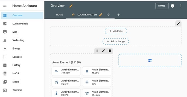

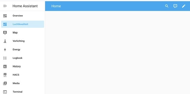

Wilde zojuist een los Dashboard aanmaken om de luchtkwaliteitsmonitor devices in de plaatsen maar liep tegen iets vreemds aan.
Ik zat in het standaard Dashboard en drukte op edit, zag daar een plusje waarvan ik dacht dat dat was om een extra dashboard toe te voegen dus dat gedaan en deze “Luchtkwaliteit” genoemd.
Vervolgens naar mijn luchtkwaliteitsmonitor device gegaan en wilde daar de “Add to dashboard” optie gebruiken, vreemd genoeg stond het Luchtkwaliteit dashboard er niet als optie tussen.
Prima, ik opgezocht hoe ik dan een extra dashboard kon aanmaken, wat blijkbaar kan via Settings -> Dashboard moet, dus dat gedaan.
Terug naar het device en toen stond Luchtkwaliteit dashboard er wel tussen dus toegevoegd.
Maar tot mijn verbazing is mijn Luchtkwaliteit dashboard alsnog leeg:
Luchtkwaliteit Dashboard
En vreemd genoeg is de luchtkwaliteitsmonitor verschenen in de Luchtkwaliteit tab van het standaard dashboard:
Luchtkwaliteit Dashboard tab
Iemand enig idee hoe dit kan? :?

@Vliegvlug Er is een verschil tussen Dashboards en Tabs.
In je eerste screenshot zie je een extra Dashboard, in je tweede screenshot zie je een Tab in je Overview-dashboard. Het zijn 2 aparte dingen.
Hierdoor heb je het tabblad aangemaakt in je Overview-dashboard.
[ Voor 40% gewijzigd door CappieL op 19-06-2025 12:02 ]

CappieL schreef op donderdag 19 juni 2025 @ 11:59:
Ja, dat had ik ook door nadat het Luchtkwaliteit dashboard niet beschikbaar kwam in de te kiezen dashboards nadat ik eerst enkel die luchtkwaliteit tab had aangemaakt op het Home dashboard.
Daar gaat mijn verbazing ook niet over.
Wel dat als ik bij “Add to dashboard” bij een device kies voor Luchtkwaliteit dashboard en hij in plaats daarvan in de tab van die naam van het Home dashboard terecht komt.
Kan HA niet omgaan met dezelfde naam voor een dashboard wat ook al de naam is voor een tab in een ander dashboard?

Vliegvlug schreef op donderdag 19 juni 2025 @ 12:16:
Snap ik...
HA kan wel goed omgaan met dubbele namen, maar ik denk dat het een user-error is geweest.
Als je de functie "Add to dashboard" gebruikt, krijg je het venster "Choose a view" en daarin kun je het dashboard kiezen (met al dan niet het gewenste tabblad). Ik denk dat je daar wellicht te snel een keuze hebt gemaakt (omdat ze beide dezelfde naam hebben).
In de eerste dropdown kies je een "Overview" of "Luchtkwaliteit" dashboard en daarna het tabblad.
waar heb je die wallmount vandaan

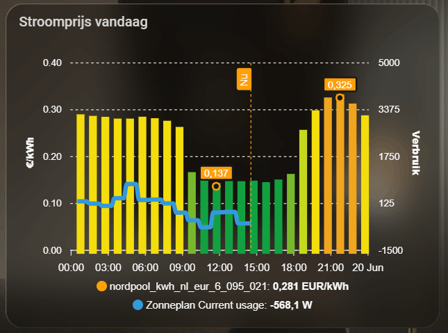

Turbotrent schreef op woensdag 18 juni 2025 @ 09:16:
Dag iedereen,
Ik heb sinds kort een dynamisch electriciteitscontract en ik zou dus ook graag de spotprijzen in HA willen aflezen.
Ik heb daartoe de Nordpool core integratie toegevoegd. So far so good. Nu wil graag een grafiekje maken waarop ik de prijzen van vandaag en morgen kan aflezen. Daartoe heb ik volgende sensor aangemaakt (gebaseerd op de officiële documentatie van Nordpool):
De service nordpool.get_prices_for_date lijkt correct te werken, want als ik deze als een aparte actie uitvoer in de ontwikelhulpmiddelen, dan krijg ik een correct resultaat. Echter, de status van mijn sensor blijft 'unknown'...
Heeft iemand een idee wat ik mis doe? Bedankt alvast!
wellicht dat deze nog interessant is,
Uitlezen van prijzen van vandaag en morgen is niet van toepassing want je weet to 13u nog niet wat de volgende dag gaat doen.
https://github.com/TheFes/cheapest-energy-hours
Daarnaast gebruik ik dit,
YAML:
24
25
26
27
28
29
30
31
32
33
34
35
36
37
38
39
40
41
42
43
44
45
46
47
48
49
50
51
52
53
54
55
56
57
58
59
60
61
62
63
64
65
66
67
68
69
70
71
72
73
74
75
76
77
78
79
80
81
82
83
84
type: custom:apexcharts-card
experimental:
  color_threshold: true
graph_span: 24h
header:
  title: Stroomprijs vandaag
  show: true
span:
  start: day
now:
  show: true
  label: Nu
series:
  - entity: sensor.nordpool_kwh_nl_eur_6_095_021
    type: column
    show:
      extremas: true
      legend_value: true
    float_precision: 3
    stroke_width: -8
    yaxis_id: kwh_prijs
    data_generator: |
      return entity.attributes.raw_today.map((start, index) => {
        return [new Date(start["start"]).getTime() + 2750000, entity.attributes.raw_today[index]["value"]];
    color_threshold:
      - value: 0
        color: "#04822e"
      - value: 0.1
        color: "#12A141"
      - value: 0.15
        color: "#79B92C"
      - value: 0.2
        color: "#C4D81D"
      - value: 0.25
        color: "#F3DC0C"
      - value: 0.3
        color: "#EFA51E"
      - value: 0.35
        color: "#E76821"
      - value: 0.4
        color: "#DC182F"
  - entity: sensor.zonneplan_current_usage
    statistics:
      type: mean
      period: hour
    group_by:
      duration: 15m
      func: avg
    yaxis_id: kwh_gebruik
    stroke_width: 5
    curve: smooth
    extend_to: now
yaxis:
  - id: kwh_prijs
    min: ~0
    align_to: 0.1
    decimals: 2
    apex_config:
      title:
        text: €/kWh
      tickAmount: 4
  - id: kwh_gebruik
    opposite: true
    min: ~-1500
    max: ~5000
    align_to: 1000
    decimals: 0
    apex_config:
      title:
        text: Verbruik
apex_config:
  tooltip:
    x:
      format: HH:00
  plotOptions:
    bar:
      columnWidth: 80%
  xaxis:
    type: datetime
    tooltip:
      enabled: false
  chart:
    height: 320px
Afbeeldingslocatie: https://tweakers.net/i/M65sEBi6NtfYF3o-CRK_Ct_pXJk=/fit-in/4000x4000/filters:no_upscale():strip_exif()/f/image/BaayxoZR3zuDvB7TQ7IlOR5Q.png?f=user_large

@Vonkie Eerder deze week kwam ie voorbij...
Vliegvlug schreef op maandag 16 juni 2025 @ 16:11:
Ook een goede optie inderdaad, maar met een snoer van 1,2m wel wat kort.
Er blijkt ook een 2m meter variant te zijn! :)
Goobay 93351 USB-verlenging incl. houder voor MP3 autoradio, USB 2.0 type A verlengkabel, 480 Mbits USB-kabel, zwart, 2 meter
Die dus besteld ipv die 3D print, dank voor de tip! @HuismAndré (y)
