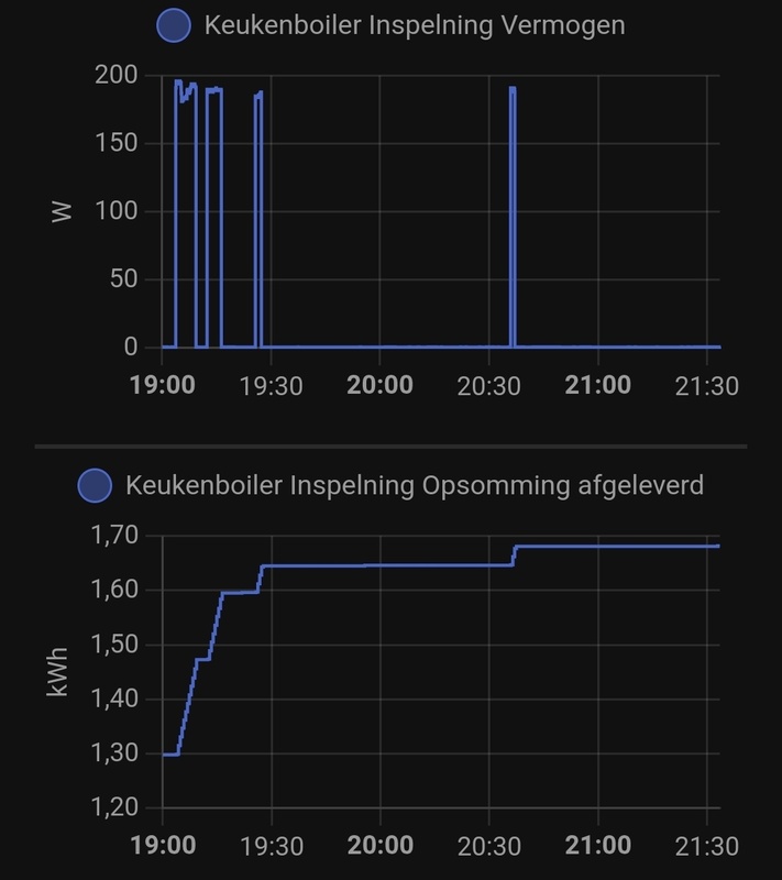

Mijn keukenboiler heeft een max vermogen van 200 watt lijkt het. Dus maximale 0.2kwh per uur.
Hoe kan het zijn dat dezelfde meter (Ikea Inspelning) in 30 minuten tijd een verbruik meet van ~0.34kwh? Zie ik iets over het hoofd?

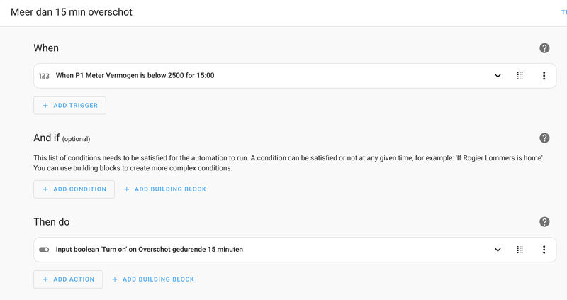

Ik heb een hele simpele vraag denk ik, maar ik vraag me af wat nu de beste oplossing is
. Ik heb onderstaande automation.
Alleen de vraag is nu: hoe krijg ik die input_boolean nu weer uit? Moet ik de hele automatisering dupliceren alleen voor dit taakje? Dat voelt namelijk een beetje overkill.
- Een input_boolean "overschot"
- Een automatisering die gedurende 15 minuten kijkt of P1 meter > -2500 als value heeft. Indien ja, dan wordt de binary sensor op "true"gezet.
@smeerbartje In de aller simpelste vorm (en enige optie vroegah), ja.
Maar je kunt tegenwoordig ook automations "samenvoegen" door meerdere triggers toe te voegen en deze een trigger id te geven. Daarna kan je in de actions dmv een chooser (of een if-else) daarop selecteren wat te doen.
En voor volgende keer, graag automation als yaml plaatsen. Veel makkeijker en je hele uitleg was niet nodig geweest.
Ja, er zijn nog wel meer manieren hoe je het kunt samenvoegen maar dit is universeel, simpel en UI vriendelijk.
Zoiets??? Die condities dubbelop doen voelt een beetje gek vind ik.Septillion schreef op woensdag 19 maart 2025 @ 14:56:

Scherp - de Inspelning onder-rapporteert inderdaad het vermogen op een oude HA versie. Nu geupgrade naar de meest recente HA versie met wat fixes voor de Ikea Inspelning en het is ~2000 watt.Seafarer schreef op dinsdag 18 maart 2025 @ 22:03:
Een 200watt boiler lijkt me wat erruuuuuug weinig. Ik denk dat dat niet klopt.

Er was een bug (ik weet niet meer of dit in Z2M was of in de Inspelning) waarbij het vermogen een factor 10 te laag was. Dit is gefixt, als je de stekker en/of Z2M update zou hij netjes 2000W aan moeten geven.Probydoby schreef op dinsdag 18 maart 2025 @ 21:38:
