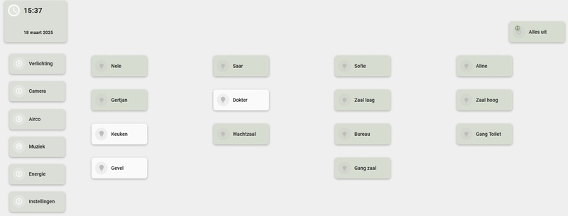

Ik zit in homeassistant badges aan te maken voor alle entiteiten op mijn beginscherm. Maar hoe krijg ik deze in groepen? (zoals hieronder de groepen lights en car)
Afbeeldingslocatie: https://www.home-assistant.io/images/blog/2025-03/tile-card-clear-interactions.png
  • Septillion
  • Laatst online: 23:34
Septillion
@Isane Dat zijn tiles in een section, geen badges.
[ Voor 14% gewijzigd door Septillion op 16-03-2025 09:10 ]
  • Isane
  • Laatst online: 21:55
Septillion schreef op zondag 16 maart 2025 @ 09:10:
thnx!
https://www.home-assistant.io/dashboards/sections/
Ik ga hier verder mee

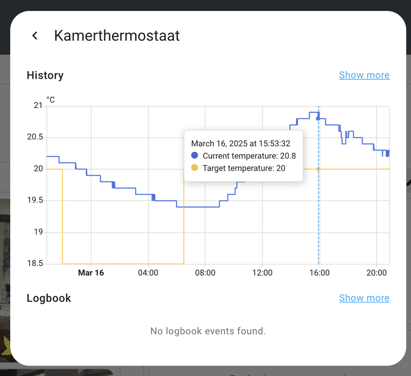

  • smeerbartje
  • Laatst online: 25-11 19:59
EDIT, never mind! Dit kan dus gewoon met een sensor helper!
Waar ik dus best vaak mee zit: hoe krijg ik nu alleen de "current temperature" uit deze entity?
Afbeeldingslocatie: https://tweakers.net/i/gozbTvnPTvhE_yb2EN5_YUI6-L4=/800x/filters:strip_exif()/f/image/QsurBu5xezKkhJQIWph1oExk.png?f=fotoalbum_large
[ Voor 7% gewijzigd door smeerbartje op 16-03-2025 21:08 ]
  • Septillion
Septillion
@smeerbartje Naast dat, op veel plekken (maar inderdaad niet op alle) kan je ook direct werken met het attribute.

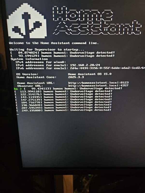

  • __Erik__
  • Laatst online: 20:58
WouterW89 schreef op dinsdag 18 maart 2025 @ 15:13:
Ik heb elke keer problemen met het updaten van de Home Assistant Core en ik kom er niet echt uit.
Heeft iemand deze ervaring ook en wie weet hoe op te lossen?
Bij deze update (coreOS 15) specifiek is mijn Pi (3b) gebrickt, nadat de update was vastgelopen, bedoel je zoiets?
Eos 600, Sigma 28-70, 50-200, 100 2.8, 430EZ
Eos 300D, 500D, 70D, 10-22, 15-85, 24, 50 1.4, 100 2.8, 100-400, 430EXII

  • __Erik__

  • __Erik__
TheFes schreef op dinsdag 18 maart 2025 @ 15:27:
Core 15? ik gok dat je OS 15 bedoelt.
Er zijn 2 OS partities, na 3 failed starts zou hij het andere slot moeten gebruiken en krijg je dus weer OS14.3 (of wat dan precies de laatste versie was). Dus als je een paar keer een herstart doet zou je Pi weer moeten starten.
Yupz, bedoel ik, excuus.
Na >10x herstarten (via power off), doet ie nog steeds heulemaal nada, alleen netwerkadapter functioneert, IP adres is netjes gereserveerd, maar Pi blijft onbereikbaar
  • AWEF
  • Laatst online: 27-11 14:06
__Erik__ schreef op dinsdag 18 maart 2025 @ 15:30:
Mogelijkheid om er een scherm aan te hangen?

  • Septillion
Septillion
WouterW89 schreef op dinsdag 18 maart 2025 @ 15:26:
Dit is mijn logging.
Hij herstart keurig maar elke keer bij het opnieuw aanmelden zie ik de update nog steeds staan.
Andere updates gaan wel prima.
Dat is zo te zien de HA Core logging. Maar als er iets fout gaat met een Core update verwacht ik dat in de Supervisor log. Heb je die ook bekeken?
  • Septillion
Septillion
@Faece Dat is nog wel makkelijk te doen met een "navigate" action. Maar terugkomen is lastiger.... Daar heb ik dan zo 123 geen oplossing voor.
YAML:
show_name: true
show_icon: true
type: button
tap_action:
  action: navigate
  navigation_path: /d5369777_music_assistant/ingress
name: Music Assistant
icon: mdi:bookmark-music-outline
  • WouterW89

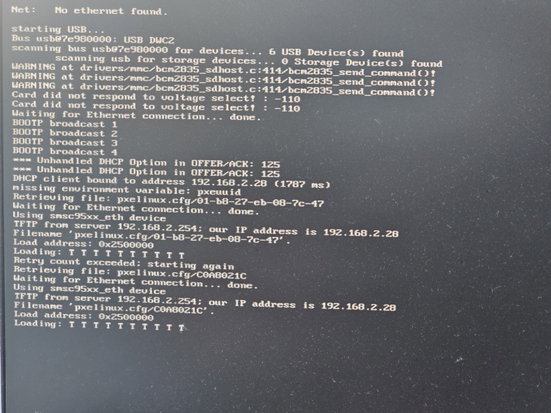

  • __Erik__
AWEF schreef op dinsdag 18 maart 2025 @ 15:35:
Yupz, die is er, ga ik vanavond regelen, zal het dan hier laten weten

Als ik de pi opstart (stroom eraf/erop), geeft ie dit:
Afbeeldingslocatie: https://tweakers.net/i/ee4sU_Nd38PfvYl6X3pKl5Y4zuA=/800x/filters:strip_icc():strip_exif()/f/image/cmFVcBdUhOMT1OgEP1zylbBW.jpg?f=fotoalbum_large
Het stuk tussen de T's, herhaalt ie tot sintjuttemis...
Heb de microSd kaart (jajaja) gecheckt, deze is nog gewoon leesbaar op een Windows kleptop...
Iemand een idee?

__Erik__ schreef op dinsdag 18 maart 2025 @ 18:15:
Iemand een idee?
Gebruik je een goede voeding? Lijkt er op alsof de voeding niet zwaar ge boeg is

AWEF schreef op dinsdag 18 maart 2025 @ 19:56:
Het is de voeding, die bij de pi is geleverd, daar draait ie al 5 jaar op. Kan natuurlijk zijn dat die stuk begint te gaan, zal eens kijken of ik daar wat anders op kan fabrieken...
Op een andere voeding start ie inderdaad wél gewoon op, tsss, dat is gewoon op exact hetzelfde moment als de upgrade naar os 15 gebeurd.
Op de andere voeding (ook 5V, 2A) geeft ie wel de onderstaande foutmelding, maar het draait allemaal wel weer:
Afbeeldingslocatie: https://tweakers.net/i/kSqD0ZnrrEpBlXgkPdvhHoTK_gc=/x800/filters:strip_icc():strip_exif()/f/image/B6AGuDwUuxEGN5dF19QX8vou.jpg?f=fotoalbum_large
Dus ga maar een betere variant bestellen...

Als ik kijk naar de eerste foto, dan lijkt het er op alsof er 6 USB devices aan hangen, dat is misschien wat veel voor de 5v 2A voeding.
Wat je ook kan doen is https://www.home-assistant.io/integrations/rpi_power/ toe te voegen, dan krijg je (volgens mij) een sensor die aangeeft of je voeding zwaar genoeg is.

AWEF schreef op dinsdag 18 maart 2025 @ 20:32:
Er hingen op dat moment 1x hdmi scherm, 1x usb muis, 1x usb toetsenboard en 1x netwerk aan, ik zie dat aantal ook, maar kan dat pi-extern iig niet thuisbrengen.
Normaliter hangt er 1x usb dongle, 1x usb p1 kabel en 1x netwerk aan.
Die integratie heb ik draaien, die geeft nu om de minuut een power probleem aan en om de minuut geen power probleem aan:
RPi Power status niets gedetecteerd (geen probleem gedetecteerd)
20:40:27 - 4 minuten geleden
RPi Power status probleem gedetecteerd
20:39:57 - 5 minuten geleden
20:38:27 - 6 minuten geleden
20:37:57 - 7 minuten geleden
20:36:27 - 8 minuten geleden
20:35:57 - 9 minuten geleden
20:34:27 - 10 minuten geleden

Netwerk ook via USB? Verder zie ik niet heel veel bijzonders aan wat je het aangesloten :)
Volgens mij zijn er intern in de Pi ook een aantal zaken op de USB bus aangesloten dus dat zou die 6 ook kunnen verklaren.
Maar als die heen en weer ping pongt tussen wel en geen probleem, dan zit die blijkbaar op het randje.

Lijkt me ook, ga op zoek naar een iets zwaardere voeding.
Kan natuurlijk ook nog zo zijn, dat de pi aan zijn einde is en de interne voedingscomponenten (of sensor) aan einde levensduur komen, hij draait nu zo'n 5 jaar, inmiddels.

  • Thomox
  • Registratie: Augustus 2018
Sinds gisteren herstart mijn home assistant op de thin client iedere 10 tot 25 minuten. Uit de logs kan ik zo 123 nog niet iets heel concreets vinden. Iemand een tip waar te beginnen? Toevallig iets met de update naar OS15 te maken?
  • __Erik__
AWEF schreef op dinsdag 18 maart 2025 @ 21:00:
Dat zou ook nog een mogelijkheid kunnen zijn :)
Misschien voorzichtig gaan kijken naar een nieuwe Pi of een 2e hands NUC / ThinClient. Ik draai zelf sinds een jaar op een HP T630 thin client (via Marktplaats met HA voorgeinstalleerd) en dat werkt perfect
Als je het nog niet deed, zou ik in iedergeval m'n backup goed gaan regelen en buiten de Pi opslaan
Die backup maken is goed geregeld, alleen het buiten de pi opslaan is nog wel een verbeter dingetje... O-)
Zal inderdaad eens gaan kijken naar een alternatief, heb indertijd voor een pi gekozen vanuit overwegingen ten aanzien van het geringe stroomverbruik. wellicht zijn die standpunten inmiddels achterhaald, altijd goed om te heroverwegen! :*)
