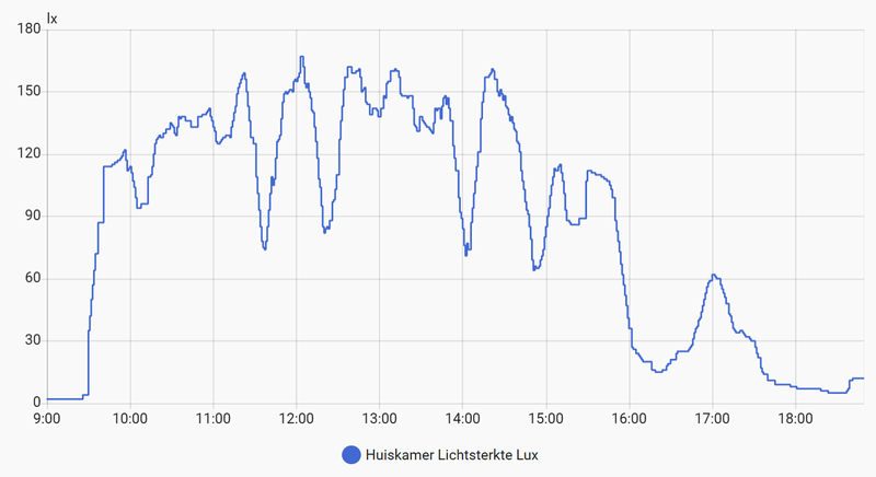

Weet iemand hier waarom ik met geen enkele motion sensor blueprint de lux meter kan aansturen? Ik gebruik overigens Z2MQTT, in combinatie met Hue motion sensors V2
Ik wil bijvoorbeeld deze blueprint gebruiken, echter geeft hij bij de luminance settings het volgende aan
No matching entities found
Ik heb enorm veel andere geprobeerd, maar overal krijg ik hetzelfde.

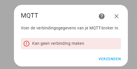

Vorige week had ik eht wel draaien, de mqtt tussen SA(Solar assistant) en HA. Echter het was rommelig geworden dus ik heb HA sd kaartje even opnieuw geinstalleerd met HA setup en weer in de Rpi5 gedaan.
SA draait ook op een aparte Rpi5. Op mijn PC zie ik MQTT berichten binnenkomen met de accu omvormer info, dus SA lijkt ok te werken.
Echter ik krijg HA niet meer aan de praat om de mqtt verbinding op te zetten. Al diverse dingen geprobeerd met en zonder user/pass in SA, steeds hetzelfde:
Afbeeldingslocatie: https://tweakers.net/i/NfM64Getn5oT40kfMf6FNG5QfbU=/fit-in/4000x4000/filters:no_upscale():strip_exif()/f/image/W0MdTyMXihAX7gmY1BYUmmNi.png?f=user_large
Ik volg deze guide: https://solar-assistant.io/help/home-assistant/setup
Iemand enig id?:)

@Wachten... De blueprint verwacht een sensor entity met device class illuminance. Dus moet je eens kijken of de entity die je wil gebruiken correct is.

@PCJR Hoe zeker ben je van het IP?
En probeer het een from scratch op je PC (met MQTT explorer).
[ Voor 47% gewijzigd door Septillion op 11-03-2025 17:15 ]

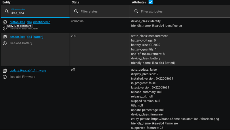

Ik zit al een paar avonden te knoeien met het toevoegen van Ikea knoppen in mjin home-assistant. Dit wil ik doen via ZHA en een SLZB-06M antenne om het Zigbee-verkeer af te handelen.
In het verleden werkte dit prima met een IKEA hub, en met Deconz en een Conbee II. Die Conbee II is leuk maar heeft niet genoeg dekking in mijn nieuwbouwhuis, en Deconz is wel erg 'vintage' aan het worden ;) . Tijd voor wat nieuws dus, een SLZB-06M die in coordinator-mode staat en via een netwerkkabel is aangesloten.
Goed ik heb de SLZB netjes toegevoegd als device aan HA, en ZHA geinstalleerd.
Knopjes (zowel de simpele aan-uit-knop als de ijshockey-puck) gepaird en die worden netjes herkend in de ZHA module.
Als ik nu echter ga kijken wat HA aan states kan zien:
Afbeeldingslocatie: https://tweakers.net/i/DmliTEBS7l445u5AhgIpTrOjTkw=/800x/filters:strip_exif()/f/image/qfeY56uaGPUeD4cj8yghaeOg.png?f=fotoalbum_large
Prima ziet er keurig uit en het lijkt me dat de pairing gelukt is, een dergelijk lijstje zie ik voor alle 4 de gepairde knoppen. Alleen krijg ik geen events te zien als ik naar de * event-listener luister. Het gaat om de E1810 en de E1743 knoppen. In het verleden, toen ze met deconz gepaird waren, zag je netjes deconz_events voorbij komen.
Nu verwachte ik zha_events te zien (waar ik dan in Node Red weer wat mee kan) . Ook in node_red geef je een entiteit aan waar je naar luistert, en kan ik alleen bovenstaande states aangeven. Nu wil ik naar een event luisteren, maar die staat niet in de drop-downlist.
Ik denk dat ik ergens nog een stap mis, kan iemand me vertellen waar?
(uiteraard heb ik gecheckt of de boel compatible is: https://zigbee.blakadder.com/Ikea_E1743.html . Ik had niet anders verwacht :). )

Boudewijn schreef op woensdag 12 maart 2025 @ 00:03:
Je kan de States niet op deze manier in ZHA zien. Als het device volledige ondersteund wordt kan je werken met Device Triggers, als je de pagina van het device opent zie je als het goed is een Logbook, hier zie je als het goed is alle presses voorbij komen.
Ook kan je hier een nieuwe Automation aanmaken en dan kiezen voor de bovenste optie Use Device as Trigger. Onder Trigger zie je dan alle Triggers die geïmplementeerd zijn.
Als hier niks beschikbaar is heb je de ruwe ZHA events nodig die je onder Logbook ziet. Je kan ook algeheel ZHA beluisteren via Developer Tools - Events
Bij listening to kan je dan zha_event doen en start listening.
Wanneer je dan een knop indrukt moet hij logs laten zien met data erin van welke knop je indrukt en afhankelijk van hoe hij geïmplementeerd is kan dat meerdere soorten presses per knop zijn.
De data uit deze logs kan je dan weer gebruiken om op ZHA events triggers te maken in een Automation.
Heb je al gekeken of er Blueprints zijn voor je remotes? Die hebben deze logica normaal al uitgewerkt, zodat het makkelijker is om dit in te stellen.

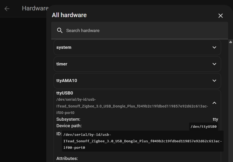

@Boudewijn Een tip, als je HAOS hebt draaien en nog niet veel hangen hebt met Zigbee zou ik aanraden om rechtstreeks met Zigbee2MQTT te beginnen. Heeft veel betere functionaliteit dan ZHA. Gewoon Mosquito Broker installeren en Zigbee2MQTT installeren. Gaat jou veel hoofpijn besparen. Z2M werkt gewoon veel beter dan ZHA en heeft ondersteuning voor veel meer apparaten
Officiele documentatie:
https://smlight.tech/manu...lation/#zigbee2mqtt-setup
Goed kijken of je het device over USB of ethernet gebruikt, is belangrijk bij de config
Mijn addon config in HA OS, kan je via UI doen
data_path: /config/zigbee2mqtt
socat:
  enabled: false
  master: pty,raw,echo=0,link=/tmp/ttyZ2M,mode=777
  slave: tcp-listen:8485,keepalive,nodelay,reuseaddr,keepidle=1,keepintvl=1,keepcnt=5
  options: "-d -d"
  log: false
mqtt:
  server: mqtt://core-mosquitto:1883
  user: XXXX
  password: XXXX
serial:
  port: >-
    /dev/serial/by-id/usb-ITead_Sonoff_Zigbee_3.0_USB_Dongle_Plus_f049b2c19fdbed119857e92d62c613ac-if00-port0
ID informatie vind je hier terug:
Afbeeldingslocatie: https://tweakers.net/i/8B1oPvewZcwq6M86ki71TvC_7Yc=/800x/filters:strip_exif()/f/image/xXUlrFp8uAo8WhZVNZtnfEnx.png?f=fotoalbum_large

@Boudewijn ik was zelf gister aan het knoeien met een Ikea Shortcut button. Na het pairen kwamen er ook geen zha_event's binnen. Toen ik de herconfiguratie heb laten lopen kwamen die wel, en kwamen de triggers beschikbaar die @BiG-GuY beschrijft.

  • HuismAndré
  • Laatst online: 17:18
HuismAndré
-Pardon my French, I'm Dutch-
D4NG3R schreef op woensdag 12 maart 2025 @ 18:15:
Hoe gaan jullie eigenlijk om met lichtsensoren? Ik vind het lastig om in de woonkamer een balans te vinden tussen de waargenomen hoeveelheid licht, en de hoeveelheid licht welke ik op sensoren kan laten vallen zonder dat deze op ontzettend zichtbare plekken worden neergelegd.
Ik heb een fire tablet die aan de muur hangt (op de plaats waar vroeger de thermostaat hing, gevoed door een 5,5V netadapter via de kabel waar vroeger de thermostaat aan zat) waarvan ik de lichtsensor uit kan lezen (mooi elke minuut ook nog). Werkt helemaal prima.
Afbeeldingslocatie: https://tweakers.net/i/IQf4jK7OnvVcsgINAWzTd9JjQZ8=/800x/filters:strip_icc():strip_exif()/f/image/7y9GoBODrKNGYbzIXbtPFy4z.jpg?f=fotoalbum_large
Ik heb hem wel een beetje uitgemiddeld via de volgende sensor:
YAML:
- platform: filter
  entity_id: sensor.fire_huiskamer_illuminance
  filters:
    - filter: time_simple_moving_average
      precision: 0
      window_size: "0:15:00"
  name: "Huiskamer Lichtsterkte Lux"
  unique_id: huiskamer_lichtsterkte_avg
Zelfs op een grillige dag als vandaag is de output nog steeds prima te gebruiken:

wautah91 schreef op woensdag 12 maart 2025 @ 11:05:
Dank voor je advies. Ik ga denk ik toch eens met Zigbee2MQTT spelen en laat daarmee ZHA voor wat het is voor nu.
MXMan schreef op woensdag 12 maart 2025 @ 09:57:
Ja ik zou sowieso verwachten dat dat IKEA spul wel goed ondersteund wordt. Bepaald niet obscuur. Sowieso ook nav het youtube-filmpje eens meer in Zigbee2MQTT gedoken... daar straks maar eens mee spelen. Je hebt me het zetje gegeven, betekent wel dat ik hier vast wel weer met vragen terug kom. Dus berg je maar :+
Dank voor de config!
BiG-GuY schreef op woensdag 12 maart 2025 @ 07:48:
Ik ga even met Zigbee2MQTT spelen, desalniettemin bedankt voor de adviezen. Voel me nu beetje schuldig dat ik er nog even niets mee gaa doen. Die remote heeft inderdaad blueprints.

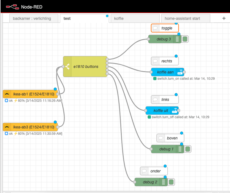

  • Boudewijn
Boudewijn
omdat het kan
Nou ja met Zigbee2MQTT werkt het gewoon prima snel. Dank voor de tip om daarmee aan de slag te gaan gents, ik had verwacht dat het een enorme overkill is voor een simpele knop... maar het werkt best prima. Hier een verslagje van wat ik gedaan heb:
Zat even te knoeien met de Zigbee2MQTT config, de SLZB maakt een configje voor je aan en die copy-paste je in de het "serial" veld van die add-on. Dan start de boel niet omdat hij alsnog op zoek gaat naar een USB chipset.
Als je dan goed zoekt en je edit de yaml van Zigbee2MQTT met de hand vind je:
YAML:
serial:
serial:
  port: tcp://een ip adres:6638
  baudrate: "115200"
  adapter: ezsp
  disable_led: false
Yup, de add-on verwacht niet dat je serial: in je code zet (logisch als hij het er zelf bij zet) en de SLZB zet het er wel boven. Beetje suf tot je het ziet, dan lach je erom en ga je door met je avond.

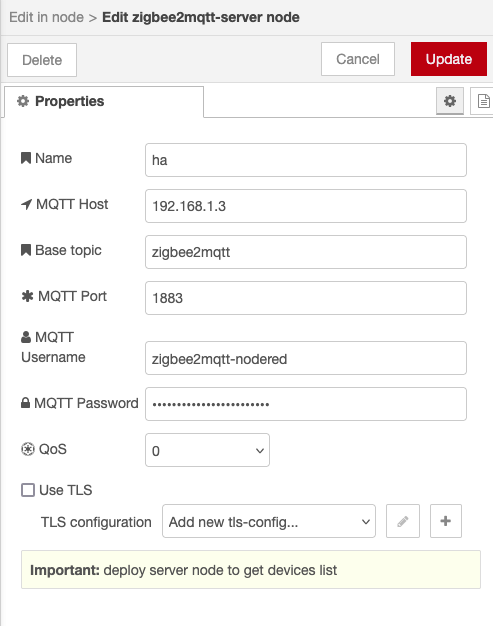

Apparatuur laten koppelen. Grappig, vanaf de keukentafel koppelt alles en zie je de verbinding maar zijn er toch wat lastigheden met het 'interview'. De knoppen bij de antenne leggen tijdens het interview helpt, daarna werken ze ook op andere plekken prima.
Daarna in NodeRed de Zigbee2mqtt uitbreiding geinstalleerd.
Daar een mqtt-host in gedefinieerd... maar daar heb je dus authenticatie voor nodig. Tijdje zitten zoeken en in yaml-bestanden vond ik ergens een "addon" gebruiker voor mqtt, met een wachtwoord. Kan het kwijt dat ik die credentials gewoon recycle?
Daarna 2 zigbee inputnodes gedefinieerd en die aan een switch gehangen die handmatig de 5 typen button_presses uit de payload.action vist.
Afbeeldingslocatie: https://tweakers.net/i/8EJCCvZJFUeao18KPG16hzfZ8Yk=/800x/filters:strip_exif()/f/image/JJxW2p2VjlIlrfWUynqjQKuv.png?f=fotoalbum_large
Wat wil ik doen? Voor minder vaak gebruikte of simpele 'systemen' wil ik mijn oude Tradfri knoppen recyclen. Dure nieuwe knoppen kopen is leuk, maar vind ik zonde voor iets simpels. Een use-case is de koffiemachine, die moet zijn boiler opwarmen voor ik koffie kan/wil drinken.
In dit geval heb ik de 5-knops "puck" gebruikt omdat ik gisteravond te lui was om een schroevendraaier uit de schuur te pakken (om de aan-uit-knoppen te pairen). Die ga ik gebruiken om vanuit bed mijn koffie machine aan te kunnen zetten. De koffiemachine hangt met een Fibaro Z-Wave plug met stroommeting aan een stopcontact. Dat werkt nu allemaal.
Wat ik nu ga doen:
- 2 knoppen van de puck regelen straks de buitenverlichting, en 2 knoppen + toggle de koffiemachine. Deze puck klik ik op de koffiemachine (magneet!)
- Op mijn nachtkastje leg ik een simpele aan-uit-schakelaar voor de koffiemachine.

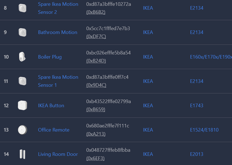

@Boudewijn Veel IKEA spul werkt heel goed in het algemeen. Ik gebruik volgende devices:
Afbeeldingslocatie: https://tweakers.net/i/4vyxoxI48jDef3A2yW5I1mJ6nnI=/800x/filters:strip_exif()/f/image/wN6Hy37ZSaFRRy2XRNR6zWkc.png?f=fotoalbum_large
Goed om te horen dat je het systeem aan de praat hebt ingekregen, inclusief Node-Red, dat is iets waar ik zelf nog niet mee heb geëxperimenteerd.
Geen idee tbh over die credentials, maar als het werkt, des te beter.
Ja daarom was ik ook zo verbaasd dat het met ZHA zo lastig werkte ;) . Ik verwacht dat Tradfri en Hue gewoon goed ondersteund worden, domweg omdat ze nogal een marktaandeel hebben.
Node red was vrij makkelijk aan de gang te krijgen, ik had al wat ervaring met Node red (zowel 5 jaar geleden toen ik er voor het laatst naar keek) als laatste weken met andere spulletjes. Totaal niet lastig, enige waar ik bang voor ben is dat ik relatief veel code/logica ga copy-pasten. Als informaticus vind ik dat niet zo fraai.
Eens kijken of ik dat beter kan krijgen.
Net even getest met het aanmaken van een HassioUser om in NodeRed met Zigbee2MQTT te laten praten, dat werkt niet. Voor mijn gevoel is dat ook raar omdat ik met de MQTT-server wil praten en niet per se met Hassio (ik heb de user wel login-rechten gegegeven maar geen admin rechten).
Het gaat om dit schermpje. gezien hij specifiek om een MQTT poort en host vraagt, denk ik dat het een MQTT-user is ;)
Afbeeldingslocatie: https://tweakers.net/i/yzWuqOqhi_Vm85bWzUhAUj14HzE=/fit-in/4000x4000/filters:no_upscale():strip_exif()/f/image/3Zt8F0XxCKArEwu3mVx60S9V.png?f=user_large
nu even goed nadenken waar ik ook al weer die addon user vond, ergens in een yaml file. nu werkt NodeRed niet meer met Zigbee2MQTT :+

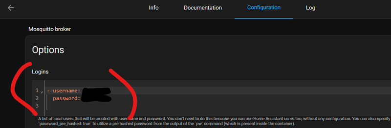

@Boudewijn Navigeer eens naar de Mosquito Broker Addon & in de configuration tab staan er normaal gezien credentials. Kan jij deze eens proberen? Eventueel eens kijken wat er gebeurt als jij op jouw scherm die twee velden leeg laat?
Afbeeldingslocatie: https://tweakers.net/i/RBG7UoHUKdriqoY3vfsVudQ51OM=/800x/filters:strip_exif()/f/image/SgSH8qWGxuE2vEZ0mgpDUMm0.png?f=fotoalbum_large

doltishDuke schreef op vrijdag 14 maart 2025 @ 10:38:
Ik heb dat een hele tijd gedaan via de Buienradar integratie, en dan met een statistics helper het gemiddelde van de irradiance/instraling pakken. Werkte best goed bij gebrek aan een hardwarematige sensor.
Sensoren heb ik wel, er ligt er sowieso eentje in de vensterbank naar buiten te turen voor de buitenlamp en bewegingssensoren in de hal/overloop, maar een binnen sensor vind ik wat lastiger om een goede plek te geven.
Wil je het beestje een beetje verborgen houden, dan krijgt die alleen nog maar indirect licht. Sowieso heb ik een hoekwoning op het zuidwesten, dus de hele dag door lichtinval maar wel vanuit 2 flink andere hoeken. Wat een 'centrale' opname om te bepalen hoe licht het in de woonkamer nog lastiger maakt. ;)
Veel plekken inmiddels wel geprobeerd, paar voorbeelden/problemen:
- Platfond tussen de spotjes:
Topplek qua verstoppen, maar het verschil tussen verblindend veel licht en veel te weinig licht is aldus de sensor minder dan 10 lux. (over een dag heen 0 tot 13...) Een onbruikbaar klein bereik om meerdere scenes op aan te sturen.
- Midden op de salontafel:
Ligt finaal in de weg, wel een relatief goede plek qua lichtopvangst.
- Verstopt op de hoeklamp:
Top met licht vanaf het zuiden, zinloos bij licht vanaf het westen.
Momenteel ligt het ding een beetje verscholen op de leuning van de bank, geeft vooralsnog genoeg bereik zowel bij zonlicht vanaf het zuiden als westen.

  • Ischium
  • Registratie: Juni 2023
Ischium
Of is 'ie um niet
MXMan schreef op vrijdag 14 maart 2025 @ 13:07:
Wellicht een/de oplossing voor Boudewijn, omdat wat ik eerder poste dus niet werkte. Maar als je wat er onder het tekst veld staat leest, "You don't need to do this because you can use Home Assistant users too, without any configuration.", zou wat ik zei dus wel moeten werken. :?

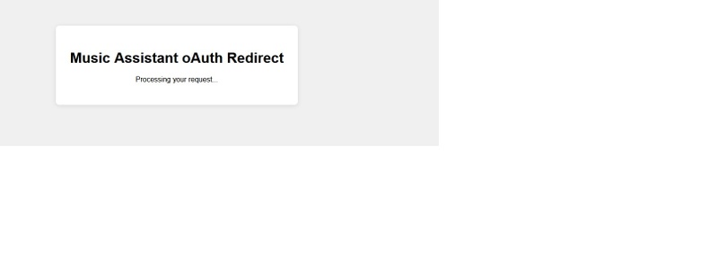

kan iemand me helpen met Music assistant ?
Ik probeer via de developer van spotify een redirect URI in te stellen, maar dat lukt me niet.
in deze link staat onderaan
Add https://<your-HA-address>/auth/external/callback and https://my.home-assistant.io/redirect/oauth to “Redirect URIs”. Your HA address can be something like myownhass.duckdns.org, or homeassistant.local:8123. Save and close
maar dat lijkt niet te werken voor me
ik had https://jannekemieke.be/auth/external/callback en https://my.home-assistant.io/redirect/oauth toegevoegd, maar ik krijg steeds invalid uri
bij homeassistant.local:8123 kom ik op mijn eigen HA config, maar het is een config op een andere locatie...

@Boudewijn Waarom wil je NR los met MQTT laten praten en niet gewoon via HA? Want als je de MQTT integratie hebt draaien dan zijn alle Z2M entiteiten en events gewoon al beschikbaar in NR. Klinkt dus alsof je beetje moeilijk aan het doen bent om om HA heen te werken...
[ Voor 55% gewijzigd door Septillion op 15-03-2025 16:33 ]

@Faece In de Spotify for developers gebruik je https://music-assistant.io/callback als callback URL (niet vergeten Add te klikken). Na aanmaken van de app naar Settings om het Client ID te kopiëren. Die geef je op in Music Assistant en klaar.
  • Faece
  • Laatst online: 03-11 14:22
Septillion schreef op zaterdag 15 maart 2025 @ 10:09:
Afbeeldingslocatie: https://tweakers.net/i/tWC3Wn6-Rgc9M9q0fu2cTmjwTkU=/800x/filters:strip_icc():strip_exif()/f/image/HElcpgnUQTBxdjPgZedbcbjT.jpg?f=fotoalbum_large
ik kom op dit scherm uit. wat wellicht ok is . dan laadt hij http://192.168.129.24:8097 . maar ik zit op een ander netwerk, dus wellicht is dat de reden dat ik een time out krijg. ik probeer morgen eens terplekke...

@Faece Vanaf waar kom je daar?
En de grote note in de documentatie zegt ook:
You can only configure the Spotify provider from a device which is on the same subnet as the MA server

  • Faece
Septillion schreef op zaterdag 15 maart 2025 @ 13:43:
Ik zit thuis ingelogd op de ja server die op een andere locatie staat....
