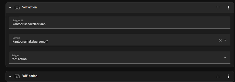

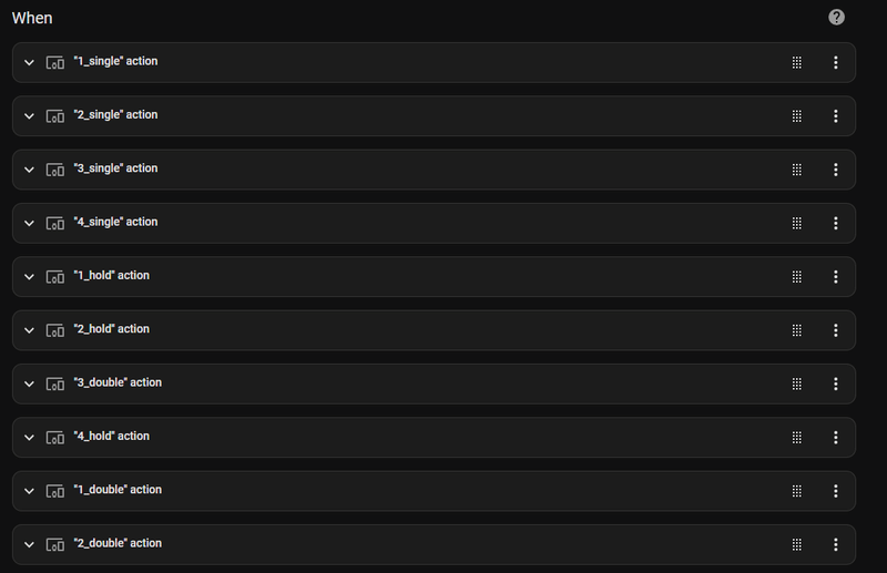

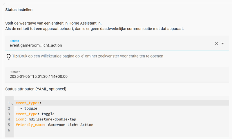

Kun je dat uitleggen? * RobertMe gebruikt al heel lange tijd de device triggers (sinds introductie?), zonder enig probleem V.w.b. de event entities ben ik het dan weer met @Septillion eens, ondingen. Waarom kun je niet triggeren op "als op linker knop wordt gedrukt"? Waarom moet dat met een trigger + condition. Totaal onlogisch. En los daarvan, is het in Z2M zelfs een experimentele feature. Oftewel: geen enkele garantie dat het blijft werken zoals het nu werkt, voordat het experimental label er af wordt gehaald kan het nog veranderen. Ook dat is een definitie van (in)stabiel, en event support in Z2M voldoet nog niet aan stabiel want mogelijk nog breaking changes.
Heb ongeveer 20 Friends of Hue schakelaars van Busch-Jaeger door het huis heen. Voor de automatiseringen gebruik ik voornamelijk node-red. De “device trigger” mode daarin is nog in beta. Als ik die gebruikte dan werkte regelmatig de eerste klik op een schakelaar niet wat erg vervelend is als je er meerdere hebt. Heb het daarna in automations zelf geprobeerd, tot een schakelaar of 10 ging dat goed. Daarna begon het langzaam te reageren.
Dat de events experimenteel zijn in Z2M klopt. Afhankelijk van waar je in de documentatie kijkt is dat wel de recommended methode vanaf 2.0. De support ervan in automations is ook nog niet top, met een blueprint kun je dat wel oplossen. Daarnaast werkt het in node-red ook wel makkelijk.

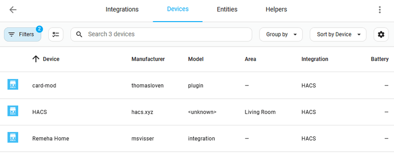

Bij de laatste update raakte HACS borked, dus die heb ik opnieuw geinstalleerd. Maar nu doet card_mod, die ik via HACS had geinstalleerd, het niet meer. Die gebruikte ik voor 'conditional formatting'. Een oplossing zou kunnen zijn om die te verwijderen en opnieuw te installeren, maar ik zie die mogelijkheid niet?
Natuurlijk heb ik gezocht, en ik lees dat er in de lijst van devices een optie zou moeten staan om dat te doen, maar die posts zijn allemaal van 2022 of eerder, en blijkbaar is dat veranderd want ik zie dat niet. Of kijk ik nou helemaal ergens over heen?

@fubToen ik voor je wilde kijken naar HACS in mijn debug install (want de main draait nog 1.x) zag ik dat hij daar nu niet meer wil starten... Ondanks dat de blog post vooral over backups ging is er toch wel veel stuk gegaan :+ Maar goed, de fix, die had voor jouw waarschijnlijk ook gewerkt.
In de update van card-mod zie ik dat 2025.1 dat ook gesloopt heeft en card mod 3.5.0 maar een snelle fix betreft en dat nog niet alles werkt. Heb jij nu card mod 3.5.0 draaien? En heb je alle browsercache geleegd zoals er bij de update staat?
Uninstall van een item kan je vinden in de 3-dots, zowel op de pagina van het item dat je wilt verwijderen of naast het item in het HACS overzicht. Maar zou dus eerst een update naar 3.5.0 doen en cache legen. Heb je dan nog wat problemen dan denk ik wachten op 3.5.1 of HA restoren naar 2024.12...

@Septillion Dank voor je reactie. Die "drie dots" zie ik dus niet in het overzicht, ook niet als ik alle kolommen aan zet:
Afbeeldingslocatie: https://tweakers.net/i/pLl6lhyffl_dkPe0_uGGXXsn15M=/800x/filters:strip_exif()/f/image/S5xyVboH6TgmbB3aSGsue1or.png?f=fotoalbum_large
Wat doe ik hier fout dan?
En bij card_mod zelf heb ik alleen maar "download diagnostics" onder de drie dots, geen optie om te de-installeren.
En nee, ik draai (nog) geen 3.5.0 want card_mod vindt dat'ie up to date is met versie 3.4.3, maar laat wel daaronder de notities voor 3.5.0 zien. En geen idee hoe ik zo'n check kan forceren. Gaat wel lekker zo.

fub schreef op maandag 6 januari 2025 @ 14:16:
Je zit ook op de foute plek.

Hmmbob schreef op maandag 6 januari 2025 @ 14:58:
Dankjewel! Ik heb nu card_mod geupdate en nu werkt het allemaal weer.

Dit werkt als de "action" verandert van iets naar iets anders. In mijn geval (SonOff ZBMINIR2 Extreme) verandert de action niet (is "toggle" en blijft "toggle" aangezien dat de enig mogelijke action is).
Afbeeldingslocatie: https://tweakers.net/i/XdjGcpTa-UAysUmpBXdO6p77aTc=/800x/filters:strip_exif()/f/image/4snmScMcDC6AtpoJPzj6m9YT.png?f=fotoalbum_large
In dat geval moet je dus wel terugvallen op die slecht leesbare "mqtt" trigger. Die ziet er dan (bijvoorbeeld) als volgt uit:

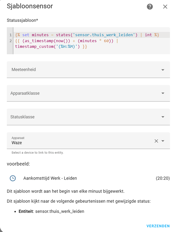

  • Pirlo
2 vragen;
1. Hoe kan ik een template sensor niet elke minuut maar bijv. elke 10 minuten laten updaten? Ik zie hier in de GUI geen opties voor:
Afbeeldingslocatie: https://tweakers.net/i/KMhDIj0MEWkuCAUteHB2ZmjnOUw=/x800/filters:strip_exif()/f/image/Lh3Z57tfVFtIOPydFR2iHkMk.png?f=fotoalbum_large
2. Hoe kan ik in een "Kop Kaart" de icon-grootte en font-size aanpassen? Hij pakt hem bij mij niet op ha-card, :host of --mdc-icon-size. Ben dus zoekende welk element ik moet hebben om dit via card_mod te kunnen aanpassen:
YAML:
  - type: heading
    icon: mdi:home
    heading_style: title
    heading: Algemeen
    card_mod:
      style: |
        host: {
          font-size: 64px;
Check deze post even hoe yaml code-tags wel moeten
[ Voor 4% gewijzigd door Septillion op 07-01-2025 11:12 . Reden: Denk aan de 'yaml' bij de code tags aub! Zie topic warning en hoe deze post is aangepast. ]

2 vragen;
YAML:
  - type: heading
    icon: mdi:home
    heading: Algemeen
    card_mod:
      style: |
        host: {
          font-size: 64px;
1. kan helaas niet via de GUI. Als je een template sensor handmatig in de configuration.yaml aanmaakt kan je een trigger toevoegen, bijvoorbeeld op tijd
YAML:
template:
  trigger:
    - platform: time_pattern
      minutes: "/10"
2 Omdat ik dit in iedere "Kop kaart" wilde heb ik het in m'n standaard thema toegevoegd. Ik vond de standaard grootte van headings veel te klein. Ik gok dat je via de card-mod dezelfde selectors kan gebruiken n plaats van "host"
YAML:
ha-heading-card-title-font-size: 20px

HuismAndré schreef op maandag 6 januari 2025 @ 16:07:
YAML:
domain: mqtt
device_id: ecd30a4220f28f717510e646dcdb103c
type: action
subtype: toggle
trigger: device
Als het de enige mogelijke actie is, is een event entity juist een handige trigger. Je kunt dan namelijk op elke state change triggeren (to: nulll) want dat is dan altijd een toggle.
Of, als je helemaal zeker wil zijn dan doe je
YAML:
trigger: state
entity_id: event.whatever
not_from:
  - unavailable
  - unknown
not_to:
  - unavailable
  - unknown

Dat hoef ik nog steeds niet, ook niet bij Ikea-spul. Ik moest wel m'n automatiseringen veranderen.
Bijvoorbeeld:
Afbeeldingslocatie: https://tweakers.net/i/ahbM-aiaOUUEeFPw79zcBsCzv10=/800x/filters:strip_exif()/f/image/41MukYoVonLlv3wN8HMPOjG0.png?f=fotoalbum_large
En in Yaml ziet dat er zo uit.
YAML:
domain: mqtt
device_id: 65f2e9c66696a8d77653c3f93860138b
type: action
subtype: "on"
trigger: device
Ik moest dus al m'n automatiseringen aanpassen waar ik een zigbee-schakelaar gebruikte maar de nieuwe automatisering kon ik gewoon toevoegen in de GUI en hoeft niet via de CLI met device_id en dergelijken, ik kon gewoon kiezen voor device, schakelaar en de action.
Heb wel een blueprint welke ik gebruikte voor een zigbee-4button-schakelaar moeten uitzetten en dit handmatig zelf gemaakt maar dat stelt ook niet zoveel voor.
Afbeeldingslocatie: https://tweakers.net/i/i7fEo7pYN3nVMxtKxEwEjJPgiD4=/800x/filters:strip_exif()/f/image/y5vqTzRY99mPcMLGkhfBLgZt.png?f=fotoalbum_large

TheFes schreef op dinsdag 7 januari 2025 @ 08:49:
YAML:
trigger: state
not_from:
  - unavailable
  - unknown
not_to:
  - unavailable
  - unknown
Dan gaan we die proberen (zodra ik de kans heb). Leesbaarheid is in ieder geval een stuk hoger (ik hoop trouwens wel dat Sonoff bij de ZBMINIR2 de optie "hold" ook nog eens ontdekt of zo want alleen maar "toggle" is wel erg karig).
Moet ik daarbij de volgende regel nog laten staan?
YAML:
attribute: event_type
André Huisman (www.new-line.nl)
  • TheFes
TheFes
HuismAndré schreef op dinsdag 7 januari 2025 @ 11:25:
YAML:
Nee, die moet je er in jouw geval juist niet in zetten, want dan triggert hij alleen op een wijziging van het event_type, en die wijzigt in jouw geval dus nooit.
Ook als je wel meerdere event types hebt, moet je die er niet in zetten, want dan triggert hij dus niet als de vorige actie bijvoorbeeld single is, en en de nieuwe actie weer single (want dan is er geen wijziging).
Dit is nog een beperking/nadeel met de event entities, welke ik zelf voor mijn knoppen zo opgelost heb:
YAML:
triggers:
  - trigger: state
    entity_id: event.knop_keuken_action
    not_from:
      - unavailable
      - unknown
    variables:
      event: "{{ trigger.to_state.attributes.event_type | default('unknown', true) }}"
In het actions deel gebruik ik dan een choose waar ik per mogelijk event de acties definieer.
Hier een volledig voorbeeld: https://github.com/TheFes...omi_button_guest_bed.yaml

  • Henry_
  • Laatst online: 08-11 20:40
GeeMoney schreef op dinsdag 7 januari 2025 @ 18:59:
Daar staat een entry_id maar als ik die invoer werkt het helaas niet. Zowel niet in de Developer Tools als in een Automation.
Toch gek dat je via de GUI een ander type Reload kan triggeren dan zelf op de CLI ?
Het zou toch echt moeten werken op deze manier.
Ik mis nog wel het target device in jouw screenshot zonder gaat het niet werken.
Is de RAMSES integratie via HACS of echt een handmatig toegevoegde integratie via custom_compononents ?
Heb je wellicht een linkje naar de github van deze ?
De integratie die hier herladen wordt is een via HACS toegevoegde integratie.
