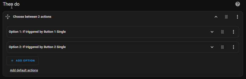

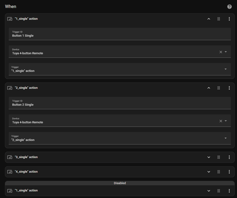

Ik heb iets geks in mijn HA setup wat ik niet verklaren kan anders dan dat er een Z2M of HA update schuldig aan is.
Al mijn Zigbee remotes verbonden middels Z2M werken niet meer. Ik zie netjes de button presses in Z2M maar HA doet er helemaal niets mee en laat ook geen button presses zien in de log.
Iemand een idee?
  • RobertMe
  • Laatst online: 23:19
RobertMe
schumi2004 schreef op donderdag 9 januari 2025 @ 10:14:
Iemand een idee?
Release notes van Z2M 2.0 lezen is een goed startpunt.
  • schumi2004
  • Laatst online: 23:09
RobertMe schreef op donderdag 9 januari 2025 @ 10:18:
Ik had Z2M benoemd maar eigenlijk niet aan gedacht omdat ik Z2M updates nagenoeg niet zo vaak doe (en voor mijn gevoel recentelijk ook niet gedaan heb) juist vanwege zaken die stuk gaan maar schijnbaar heb ik ergens een button te veel geklikt :? .
Maar een snelle blik op deze notes verklaart wel het 1 en ander.
Thanks
Dit. En dan met name het stukje breaking changes:
https://github.com/Koenkk/zigbee2mqtt/discussions/24198
Ik ben zelf voorlopig terug naar een backup want mijn schakelaars willen ook met de legacy opties weer aan niet werken, terwijl ze bij anderen wel werken. Dus ik wacht even tot de blueprints die ik gebruik zijn geupdate om MQTT triggers te gebruiken.
Terug gaan is voor mij geen optie meer (van een edge instance naar prod overgestapt). Maar ik zat een beetje te neuzen in Z2M,HA automations en wat MQTT automation voorbeelden dus ben wat aan proberen geweest en volgens mij heb je geen blueprints meer nodig.
Afbeeldingslocatie: https://tweakers.net/i/8pAbWPr-9H1WD-gMFoaNp83qfrU=/800x/filters:strip_exif()/f/image/EJ11LPMqZxzIcXanu1lf25XQ.png?f=fotoalbum_large
Dit is gewoon een automation op basis van device, de remote dus en alle triggers hiervan zijn zichtbaar , single, double etc (nou ja bijna allemaal, mis 2 double triggers welke ik wel zie in Z2M zelf)
Vervolgens geef je die een trigger ID en bij actions op basis van deze trigger ID's actions laten doen.
Werkt super simpel, eenvoudiger zelfs ;)
Afbeeldingslocatie: https://tweakers.net/i/uAm6DPulw8IPj26MpfjSWYfPcWo=/800x/filters:strip_exif()/f/image/riHhup5HcuHpgaafLc6eHz3I.png?f=fotoalbum_large
/edit:
Missende triggers opgelost door op remote deze actions nog eens uit te voeren, single click, double click etc voor alle buttons.
[ Voor 14% gewijzigd door schumi2004 op 09-01-2025 12:12 ]

schumi2004 schreef op donderdag 9 januari 2025 @ 12:03:
/edit:
Klopt, het *kan* ook wel, maar die blueprints zorgen er voor dat ik met 3 velden in vullen de gehele remote gewoon kan gebruiken. Deze oplossing kan maar is wel heel erg bewerkelijk naar mijn idee. Dus ik wacht liever even.
Daarnaast heb ik het probleem dat mijn remotes verdommen te pairen onder 2.0 en die dingen willen zo nu en dan nog wel eens uit het netwerk wegvallen helaas. Dus dat wil ik toch echt gefixt zien voor ik weer update.
