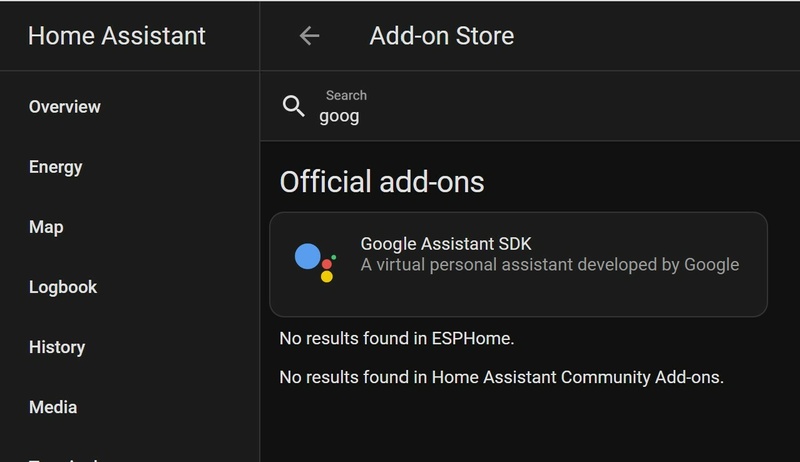

  • jschoorl2
  • Laatst online: 15:49
Ik heb een nieuwe homeassistant installatie (HAOS, 2023.2.5) en wil de Google drive repository gebruiken voor het maken van backups.
Het toevoegen in de repositorie gaat volgens mij goed:
Afbeeldingslocatie: https://tweakers.net/i/FeEKwJx3yiT24Bjlo9aFkanvxx8=/800x/filters:strip_icc():strip_exif()/f/image/1eda7gIyeckj1KNzUUUxM8T7.jpg?f=fotoalbum_large
Maar als ik vervolgens in de add-on store zoek kan ik de add-on niet vinden:
Afbeeldingslocatie: https://tweakers.net/i/zaydzCLMtaK68nbAcQ30d69lPmo=/800x/filters:strip_icc():strip_exif()/f/image/CJfIfBmoXX4vXHBqDLZNWn2a.jpg?f=fotoalbum_large
Wat doe ik niet goed?
  • barrymossel
  • Laatst online: 08:41
jschoorl2 schreef op vrijdag 17 februari 2023 @ 11:36:
Bijzonder. Misschien even rebooten. Of verwijderen en opnieuw toevoegen. Bij mij staat ie er hetzelfde in en bij zoeken op Google komt ie in de store ook gewoon naar boven...

  • jschoorl2
barrymossel schreef op vrijdag 17 februari 2023 @ 11:44:
Reboot helpt niet en opnieuw toevoegen ook niet. Net een andere 'officiële' add-on toegevoegd (SSH & Web Terminal" en "Studio Code Server". Dat gaat wel goed.
Opgelost: met zoeken in de add on store wordt hij niet gevonden. Staat echter wel onderaan in de lijst erbij.... :)

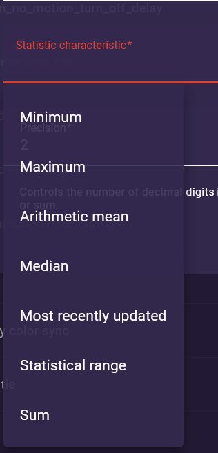

@Gé Brander Afbeeldingslocatie: https://tweakers.net/i/_4ptk-y0yLmvxnzefn3itkFZUeA=/full-fit-in/4000x4000/filters:no_upscale():fill(white):strip_exif()/f/image/ZgGbl2fcQbbOBqh8u0ezyseb.png?f=user_large
en dan:
Afbeeldingslocatie: https://tweakers.net/i/YvEi29jYNdmMHzeXGCUq8Xrjoq0=/full-fit-in/4000x4000/filters:no_upscale():fill(white):strip_exif()/f/image/rZ2t8MlqV3ZLo0LkHtpNZhxe.png?f=user_large
Sum staat onderaan?

Check net gevonden, thanks. Bij mij heet deze niet zo, heet
Afbeeldingslocatie: https://tweakers.net/i/Bd75tCRTFRFiNdfHWcqoViQg-FM=/full-fit-in/4000x4000/filters:no_upscale():fill(white):strip_exif()/f/image/fnxQB8GbGfcuumR4KLYKgpY0.png?f=user_large
Lang leve dit soort producten die steeds veranderen... ;-)

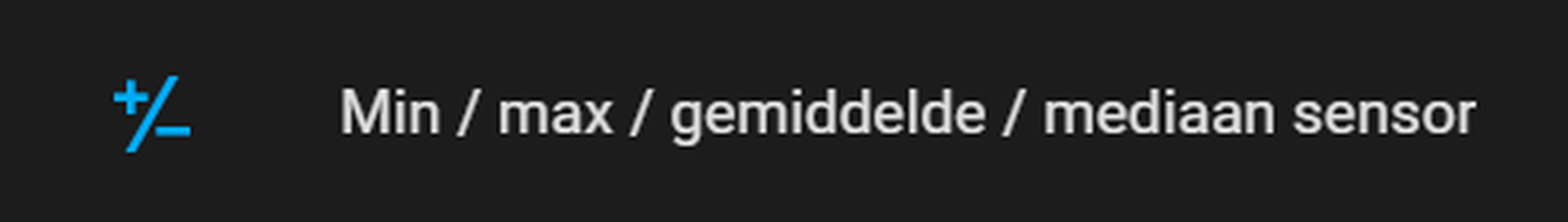

En in het Nederlands is het dit
Afbeeldingslocatie: https://tweakers.net/i/I72wdv2RBFxorwgCn9pcEKSPZjk=/full-fit-in/4000x4000/filters:no_upscale():fill(white):strip_exif()/f/image/nYigQgpYQlWyHHqvWp5HH5Fm.png?f=user_large

TheFes
jannus66 schreef op vrijdag 17 februari 2023 @ 15:44:
Bij mij staat Sum er niet bij, maar mijn versie van HA is van 02-11-22. Moet nog updaten maar durf nog niet....
Uh ja, dat verklaart én de andere namen voor de helper én waarom sum er niet bij staat. Die is in 2023.1 of 2023.2 toegevoegd.
Wat houdt je tegen om te updaten?
@Gizz Dat is de nieuwe naam, voorheen heette hij inderdaad min / max
Hij is een paar keer gewijzigd van naam omdat er nieuwe functionaliteit aan toegevoegd is.
De Nederlandse vertaling lijkt nog een beetje achter te lopen.
Normaal heb ik HA ook op Engels, maar ik heb hem nu even op NL vanwege Assist.
[ Voor 28% gewijzigd door TheFes op 17-02-2023 16:04 ]

Gizz schreef op vrijdag 17 februari 2023 @ 15:06:
Dat is waar, maar dat negatief maken moet weer in een template. Als je dan toch bezig bent maak je daar meteen de aftreksom :P
Klopt, maar op dit moment zijn alle opties in die helper dus opties die toegepast kunnen worden op een zootje sensoren ongeacht de volgorde.
Dat maakt aftrekken dus lastiger, want daarbij gaat de volgorde meespelen, en moet er dus ook een optie zijn om te waar de waarde vanaf getrokken moet worden.
Wellicht zou het het makkelijkst zijn om bij de sum optie een optie toe te voegen om sensoren negatief te maken in die sum.

  • Gé Brander
  • Laatst online: 15-06 23:37
Gé Brander
MS SQL Server
Gizz schreef op vrijdag 17 februari 2023 @ 15:44:
@Gé Brander dat is interessant. Ik heb gewoon de allerlaatste release van HA (2023.2.5) en bij mij heet die optie Combine the state of several sensors en volgens mij heeft hij altijd zo geheten? :P
Ik draai voor zover ik weet de nieuwste versie:
Home Assistant 2023.2.5
Supervisor 2023.01.1
Operating System 9.5
Frontend 20230202.0 - latest
Vroeger was alles beter... Geniet dan maar van vandaag, morgen is alles nog slechter!

  • m-buurman
  • Laatst online: 14:11
m-buurman
hmmm...coffee!!
Gé Brander schreef op vrijdag 17 februari 2023 @ 16:16:
Je vindt het bij Helper ‘+/- Min/Max’, wanneer je die aanklikt staat er ook bovenaan ‘ Combine the state of several sensors’
Nevermind, je had het al gevonden..
[ Voor 5% gewijzigd door m-buurman op 17-02-2023 22:28 ]
