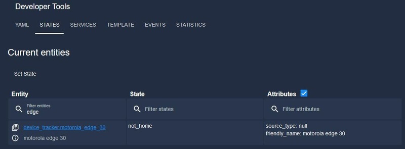

Ik heb al een aantal keer geprobeerd de bluetooth tracker aan de praat te krijgen op mijn RPi3.
In eerste instantie werkt het prima, maar na x uur valt de boel om. In states zie ik dat het source_type null is geworden.
DaAfbeeldingslocatie: https://tweakers.net/i/KV_ei6eyEDe9HjV8VYrQlDiW4mE=/800x/filters:strip_icc():strip_exif()/f/image/Uz76oDW59mKQ8yqi7Qe3JbWB.jpg?f=fotoalbum_large
Daarna van alles geprobeerd (bluetooth integratie weggooien, zodat deze opnieuw wordt gecreeerd, state forceren, HA restarten), maar niks lijkt te werken.
2 x geprobeerd met 2 verschillende telefoons, maar krijg het donkerbruine vermoeden dat RPi3 iets kwijtraakt.
Enige ervaring op dit vlak?

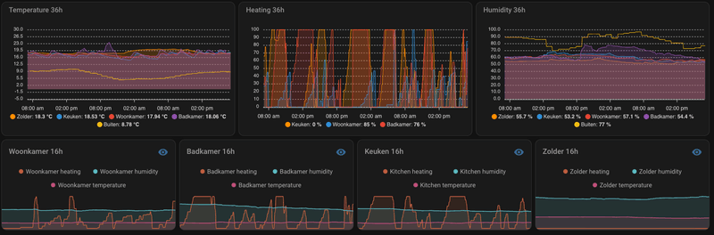

Heeft iemand hier toevallig een mooie oplossing voor klimaat per ruimte?
Ik heb nu dit dashboard, waarbij de bovenste grafieken de afgelopen 36 uur per type (temperatuur, luchtvochtigheid, verwarmen) mbv Apex Charts zijn, en de onderste per ruimte mbv Mini Graph.
Afbeeldingslocatie: https://tweakers.net/i/tNuP-y0Na5KNmiIRW1GkXK6w9gg=/800x/filters:strip_exif()/f/image/wzLZNHVa05AvfPeJr7GOIzLO.png?f=fotoalbum_large
Ik vind de onderste grafieken nuttiger, want juist de relatie tussen verwarmen en warmte en de relatie tussen warmte en luchtvochtigheid is interessante informatie, maar je kunt ze niet echt in één grafiek knallen. Je krijgt daarmee een grafiek die altijd schaalt van 0 naar 100 (want verwarmen en luchtvochtigheid hebben een hele andere schaal dan temperatuur). Ik zou graag meer detail in de temperatuur willen zien, en een 'relatieve relatieve luchtvochtigheid' ofzo; 5% luchtvochtigheid maakt weinig verschil, maar 5 graden in temperatuur toch echt wel.
Eigenlijk wil ik dus meerdere grafieken met ieder een eigen Y-as over elkaar heen hebben. Heeft iemand dit op een simpele manier voor elkaar gekregen?
Heb er aan zitten denken om met Apex Charts een transform te doen, maar dan krijg je weer rare waarden die op het oog wel kloppen maar niks zeggen als je er met je muis over gaat, en dat lijkt me ook niet ideaal..

@Oon Bij de Mini Graph kan je een secondary as maken. Bij het andere entiteit zet je dan y_axis: secondary erbij. Die as kan je net als de primaire y-as aanpassen maar dan met lower_bound_secondary, upper_bound_secondary en min_bound_range_secondary.
[edit] Nooit gebruikt maar zie dat Apex Chars multi-y axis aankan :)
[ Voor 20% gewijzigd door Septillion op 20-02-2023 20:27 ]
  • Oon
  • Registratie: Juni 2019
Oon
Septillion schreef op maandag 20 februari 2023 @ 20:26:
Het nadeel van Apex Charts is dat je heel snel een kaartje krijgt dat enorm veel data ophaalt aan de back-end kant en ook je browser nog flink wat te verwerken geeft, dus ik ga je suggestie voor Mini Graph eerst eens proberen. Bedankt in ieder geval! :)
