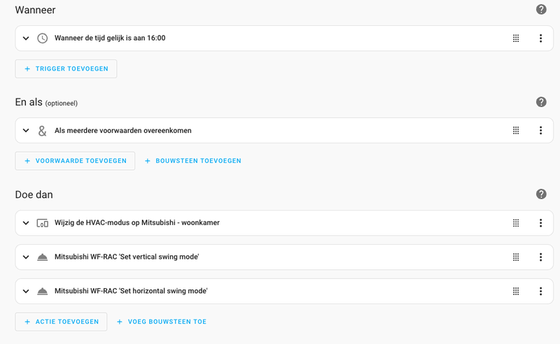

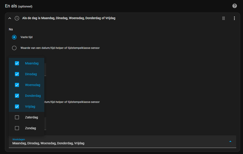

Nog even een vraagje, op de Homey kon ik kiezen bij "als" - het een doordeweekse dag is".
Hoe werkt dat bij Home Assistant eigenlijk? Ik had al gezocht naar triggers, maar kom er niet echt uit
Afbeeldingslocatie: https://tweakers.net/i/g-85t7vnuSYUYeeFO-TLhBDnbPQ=/800x/filters:strip_exif()/f/image/hfAwZ9QYfutW0b1x1BSmAm8f.png?f=fotoalbum_large
Ik wil dus:
Wanneer 16 uur is, een doordeweekse dag, zet airco aan, en zet deze uit na 240 minuten
Note; ik had al wel een scheduler gemaakt, maar hoe dit nu in het totaalplaatje te krijgen is mij niet duidelijk.
Afbeeldingslocatie: https://tweakers.net/i/bbqoFSBbdgqaWERMQ8FRuI1Rmw0=/fit-in/4000x4000/filters:no_upscale():strip_exif()/f/image/sGYE9M2lxfRWiHFEJlLhQ0gU.png?f=user_large
Graag volgende keer je automation als yaml delen ipv als plaatje
[ Voor 21% gewijzigd door Septillion op 20-11-2024 15:24 ]

brtkpr schreef op woensdag 20 november 2024 @ 14:56:
Ik wil dus:
Trigger = tijdstip
Condition = weekdagen
Zo dus:
YAML:
condition: time
weekday:
  - mon
  - tue
  - wed
  - thu
  - fri
Kun je ook bij elkaar klikken in de GUI.

verjager schreef op woensdag 20 november 2024 @ 15:17:
Trigger = tijdstip
Zo dus:
YAML:
condition: time
weekday:
  - mon
  - tue
  - wed
  - thu
  - fri
Ga ik dat vanavond even in de GUI proberen toe te passen, dank!
Yup, op deze manier:
Afbeeldingslocatie: https://tweakers.net/i/6WAdKPAMEnHsC-CkQG5EeYzmxkw=/800x/filters:strip_exif()/f/image/ED72VJ5tiIB5mjDfeclAAea2.png?f=fotoalbum_large

@brtkpr Nu is een helper ook een mogelijkheid, zeker als je wel een wekelijks ritme wilt maar niet elke dag hetzelfde. Dan neem je simpelweg de schedule helper als trigger. En kan je die ook als trigger voor het uitgaan gebruiken.
Zoals bij veel dingen in HA is er meer dan één mogelijkheid met elk zijn voor en nadelen :)
Ik wil dus:
[mbr]Graag volgende keer je automation als yaml delen ipv als plaatje[/]
Als het je te doen is om werkdagen dan kun je ook nog de integratie "Werkdag" gebruiken. Die geeft een entiteit "vandaag_werkdag" die je dan in je automatisering kunt gebruiken. Je kunt hem zelf nog configureren (bijvoorbeeld als jouw werkweek van donderdag t/m maandag loopt (horeca, dinsdag/woensdag vrij), snipperdagen invoegen en ook feestdagen toevoegen.
https://www.home-assistant.io/integrations/workday/

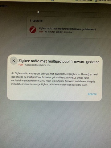

Weet iemand hier een oplossing voor a.u.b.
Onlangs kreeg ik van iemand een Skyconnect ( niet de ZBT-1) het oude model.
Dat probeer ik bij mij te installeren maar krijg het niet voor elkaar, wat ik ook probeer.
** Skyconnect aangesloten met cabel op mijn T630 USB poort
** Gekeken in HA op welke poort hij aangesloten zat
** ik voeg hem toe aan mijn apparaten, als Zigbee (ZHA) te installeren
** juiste poort aangegeven: /dev/ttyUSB2
** dan krijg ik steeds deze foutmelding.
Afbeeldingslocatie: https://tweakers.net/i/TfQMb9NU3IntMwUtUSYZoL0vnwE=/fit-in/4920x3264/filters:max_bytes(3145728):no_upscale():strip_icc():strip_exif()/f/image/6SbntCAtY2hLNshqXkoAHQst.jpg?f=user_large
Nu begrijp ik, dat de persoon hem geïnstalleerd had als Zigbee radio met multiprotocol firmware.
Maar dat hoeft voor mij niet, alleen Zigbee wil ik hebben.
Wie kan mij een stoot geven, dat deze Skyconnect op mijn systeem gaat werken.
Ik heb het pas xx keer geprobeerd, en op de Home assistant.io site kom ik ook niet verder.

@Gondelier Kan je niet gewoon negeren en dan de handleiding volgen?
PS Printscreen :D

Septillion schreef op woensdag 20 november 2024 @ 19:12:
PS Printscreen :D
@Septillion
De handleiding heb ik doorgelopen en toen kwam ik steeds op dezelfde fout uit, maar toen was ik van plan hem opnieuw te flashen.
Maar bij de web-flasher staat op de pagina:
“ De firmware-update is tijdelijk niet beschikbaar.”
Ik ben momenteel niet thuis, dus ik kom er op terug.
(Print-screen 🤣😂🤣, je geheugen is nog goed 👍)

@Gondelier
Heb je het al geprobeerd met de officiële flasher tool Add-on? https://github.com/home-a...ree/master/silabs_flasher
Deze heb ik in het verleden ook gebruikt voor de SkyConnect en HA Yellow.
Deze flasht standaard de laatste officiële Zigbee firmware, maar je kan zelf een eigen .gbl via URL opgeven.

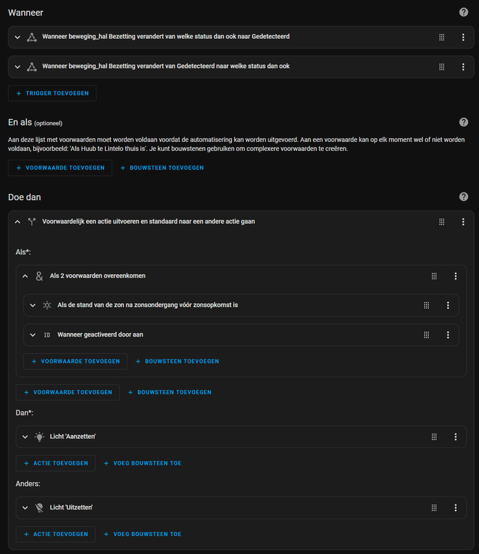

Ik heb sinds deze week een 2-tal bewegingssensoren van Shelly geïnstalleerd (Shelly BLU motion) en dit werkt op zich perfect.
Nu is er een standaard automatisering die op zich ook perfect werkt (Turn on a light when motion is detected.)
Maar ik wil er graag een voorwaarde aan toevoegen, namelijk dat de lampen alleen maar aangaan als de zon onder is.
Dit kan volgens niet in deze standaardautomatisering, of mis ik iets :?

Grolsch schreef op donderdag 21 november 2024 @ 09:50:
Je hebt neem ik aan een blueprint gebruikt? Je kunt controle overnemen van de automation, dan koppelt hij hem niet meer aan de blueprint, maar zet hij alle config in de automation zelf. Daarna kun je dan ook extra conditions toevoegen.

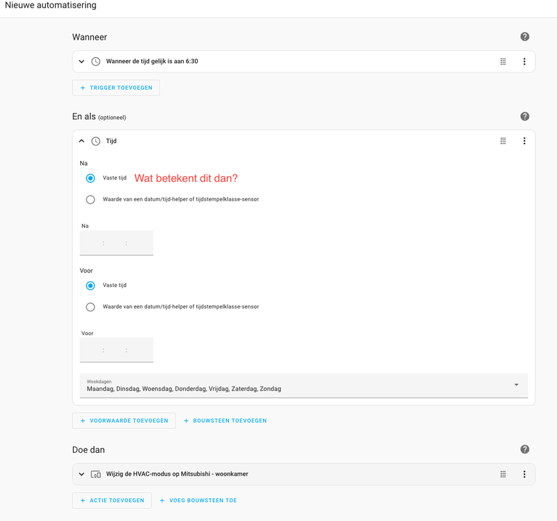

brtkpr schreef op donderdag 21 november 2024 @ 10:10:
haha ligt ongetwijfeld aan mezelf maar kan de "en als". trigger de weekdagen niet vinden?
Dat is onderdeel van de 'Tijd en plaats' > 'Tijd' voorwaarde. :)
  • brtkpr
  • Laatst online: 16-11 18:39
D4NG3R schreef op donderdag 21 november 2024 @ 10:23:
Oke voel me echt dom, maar goed, weer stapje verder _/-\o_
Afbeeldingslocatie: https://tweakers.net/i/1s08Do5r9HseeVqu0COh2uBncAk=/800x/filters:strip_exif()/f/image/Tw5SmE4Br9mhqdtAAkhtEdbz.png?f=fotoalbum_large
Vraag ik me alleen af wat "na" en "voor". betekent aangezien dit als ingesteld bij wanneer.
  • HuismAndré
  • Laatst online: 11:51
HuismAndré
-Pardon my French, I'm Dutch-
brtkpr schreef op donderdag 21 november 2024 @ 10:39:
Als je die leeglaat dan zijn ze niet van toepassing. Dat zie je goed als je de yaml code bekijkt (3 stipjes helemaal rechts van 'tijd' aanklikken en dan "Bewerken als Yaml" kiezen.
André Huisman (www.new-line.nl)
  • D4NG3R
  • Laatst online: 16:34
D4NG3R
kiwi
Na X tijd, en voor Y tijd. Als je die leeg laat mag het gewoon de hele dag. Als je daar bijvoorbeeld na 10:00 en voor 13:00 van maakt dan werkt het dus alleen tussen 10:00 en 13:00.
Gezien je als trigger statisch 6:30 gebruikt, heeft het niet heel veel nut om daar verder te filteren op tijd. Die automation gaat immers niet af op andere tijden dan exact 6:30. ;)
[ Voor 4% gewijzigd door D4NG3R op 21-11-2024 10:46 ]
gewoon leeg laten, is optioneel.
Je kunt de time condition ook gebruiken om iets alleen tussen bijvoorbeeld 6:00 en 22:00 te laten doen, maar dat is in jouw use case niet relevant

  • Grolsch
  • Laatst online: 16-11 23:43
Gizz schreef op donderdag 21 november 2024 @ 12:39:
@Grolsch hou er wel rekening mee dat je licht nu niet uit zal gaan als tijdens de wait HA opnieuw start terwijl de sensor geen beweging meer waarneemt. Want dan wordt je automation, die vanaf 'motion gedetecteerd' continu draait, gereset.
Zelf ben ik daarom geen voorstander van deze opbouw, maar het is niet fout of zo :)
Hoe zou je het dan wel doen :? Ik sta altijd open voor verbeteringen, maar ben geen programmeur ofzo.

Grolsch schreef op donderdag 21 november 2024 @ 12:50:
Met meerdere triggers: Licht aan bij beweging gedetecteerd en licht uit bij geen beweging gedetecteerd gedurende X minuten. Die laatste conditie doet zich ook voor, X minuten na het opnieuw opstarten van HA (als er niets gedetecteerd wordt in die tijd). En zo zijn er heel veel van dit soort triggers die robuuster gemaakt kunnen worden door rekening te houden met wat er gebeurt bij het opnieuw opstarten van HA.
Wat je sowieso eigenlijk nooit moet willen zijn automatiseringen waar lang in "gehangen" blijft. Beter is het met triggers, helpers en timers te werken die een eventueel vervolg triggeren (in plaats van met een "wait" binnen de automatisering te wachten tot een conditie zich voordoet).

@Grolsch
Vergelijkbare voorwaarden hebben bij mij iig voor wat funky gedrag gezorgd toen ik nog geen lichtsensoren gebruikte.
In de zomermaanden ging de verlichting op beweging in de badkamer soms niet uit wanneer er in de ochtend gedouched werd. Omdat zonsopkomst precies in de 5 minuten plaatsvond dat er geen beweging meer gedetecteerd werd. Dus niet meer na zonsondergang en voor zonsopkomst, dus geen commando om de lamp uit te zetten. :+
Destijds opgelost door het aanzetten af te vangen gebaseerd op de stand van de zon, maar het uitzetten gewoon altijd door te laten gaan, zoiets:
Afbeeldingslocatie: https://tweakers.net/i/Cgb_k5s58frKsB_1wweXbM_XyzY=/x800/filters:strip_exif()/f/image/jvevhGI3QPhdinyHhxDQbSn2.png?f=fotoalbum_large
Korte klap: Is de trigger beweging en is het nacht? Dan de lamp aan. Anders lamp uit.
Aanrader om deze even te bekijken, trigger ID's zijn krachtig. :)
En-als gebruik ik zelf effectief nooit meer, zeker niet als deze voorwaarden dynamisch zijn. Er zijn te veel edgecases welke voor irritant gedrag kunnen zorgen wanneer een automations zowel iets aan- als uit moet zetten. :)
Eigenlijk het enige wat ik daar nog heb staan (en dan ook direct bij alle automations) is een check of m'n globale killswitch voor automations uit staat. :P

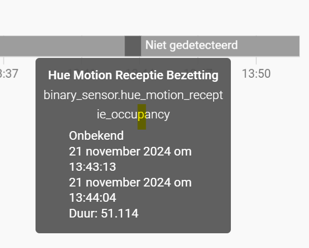

HuismAndré schreef op donderdag 21 november 2024 @ 13:15:
Is dat zo? Mijn ervaring is dat triggers zoals "geen beweging gedetecteerd gedurende X minuten" een herstart van HA ook niet overleven. Maar wellicht gaat het bij mij ergens anders fout.
  • HuismAndré
HuismAndré
Belangrijk is dat bij de uitschakeling geen "from" gekozen wordt (zodat ook van unavailable naar niet gedetecteerd een verandering is. Bijvoorbeeld:

Edit: Net getest (receptie verlichting aan en daarna HA herstarten) en verdorie, het werkt niet (meer?). Voorheen werden de Hue bewegingssensoren door de Hue Bridge aangeleverd, tegenwoordig door Z2M. Zou dat dan wellicht het verschil maken? Je ziet heel duidelijk dat hij gaat van onbekend naar niet gedetecteerd (dus dat zou een verandering moeten triggeren).

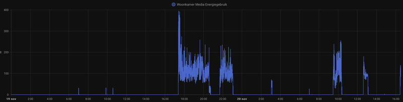

Ik ben aan het klooien met nutsmeters om het verbruik van mijn warmtepomp per dag en maand te bepalen, maar kom er niet uit of ik nu wel of geen delta-waarden moet gebruiken.
De sensor die ik nu gebruik is
sensor.energy_log_used_energy_for_heating_over_the_past_hour_32292
en deze geeft onderstaande grafiek. Mijn conclusie was dat ik dan delta-waarden aan moet vinken, zodat elk uur de nieuwe waarde bij de vorig opgeteld wordt en ik dan uiteindelijk het totaalverbruik te zien krijg. Is deze conclusie juist? Het valt me namelijk op dat het verbruik van mijn buitenunit volgens mijn Homewizard kWh meters voor geen meter overeen komt met onderstaande grafiek.

Een sensor die het verbruik over het laatste uur aangeeft, en vervolgens per 20 minuten een state update geeft, lijkt me ongeschikt voor een utility_meter. Lijkt me dat je dan dubbeltellingen krijgt.
Waar maak je uit op dat er om de 20 minuten een state update word gegeven? De grafiek lijkt gewoon netjes 1x per uur te veranderen. Ik zie iig niet meer dan 3 (verschillende) waarden per blok van 3 uur. :)
@Aziraphale Als ik de beschrijving van delta bij de utility meter mag geloven zou dat de oplossing moeten zijn.

Ben bang dat mijn automatisering voor de verlichting in de receptie (en het hele "er is iemand in de receptie" omroepverhaal) al ouder is dan dat. Time flies.
Need more coffee :X
Home Assistant configuratie
  • Aziraphale
  • Laatst online: 08:55
@D4NG3R Dank, ik zet het aan en kijk dan wat er gebeurt.

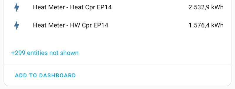

Ik dacht dat het over een Nibe warmtepomp ging? Je kunt een entity activeren
sensor.heat_meter_hw_cpr_ep14_44306
en
sensor.heat_meter_heat_cpr_ep14_44308
en dan de statistic entity geberuiken om per uur, dag, week, maand etc te sorteren. Deze entity is namelijk 'total_increasing'. Als het om een andere warmtepomp gaat zou je deze tactiek ook kunnen proberen al heten de entities mogelijk anders. Dan gebruik je de utility meter dus niet, al kun je die met een entity die 'total_increasing' is wel makkelijk aanmaken in dag en maand.

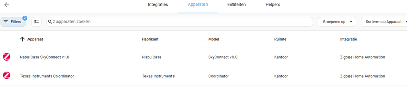

  • Gondelier
  • Registratie: Maart 2014
  • Laatst online: 12-11 19:47
Gondelier
HP-ThinCient T630, HA OS
@Septillion
@BiG-GuY
Van alles heb ik geprobeerd, maar niets hielp.
De tips van Septillion en BiG-GuY heb ik ook doorgelopen, maar Ik kreeg het niet voor elkaar..
Uiteindelijk is het toch gelukt, wat heb ik gedaan:
** Instellingen: systeem  Hardware
** Home Assistant Skyconnect:  configureren
** Zigbee aangeklikt:  installeren
** Daarna kreeg ik een pop-up: Uw Skyconnect is ingesteld met de laatste Zigbee firmware
Toen:
Kreeg ik een melding dat er een nieuwe integratie was:  Toevoegen, Home Assistant Skyconnect.
Gekozen:  nieuw netwerk
En hopla.
Septillion en BiG-GuY bedankt voor jullie hulp !! _/-\o_ _/-\o_
Afbeeldingslocatie: https://tweakers.net/i/qA3xDuLtaZhLIW7SeU_UXXTjUdA=/800x/filters:strip_exif()/f/image/sscSEXMR0Iq24ht6x3Xm5YIQ.png?f=fotoalbum_large
(Print Screen :) :) )

RPiNut schreef op donderdag 21 november 2024 @ 16:46:
en
Het is inderdaad een Nibe (S2125-8 met VVMS320), maar de sensoren de je noemt heb ik niet. Ik heb alleen de sensor die ik eerder noemde, dezelfde voor sww, en nog sensoren voor de geproduceerde energie voor verwarming en sww. Waar heb jij die entities gevonden? Of moet ik die, of de een of andere manier, zelf aanmaken?
  • RPiNut
Aziraphale schreef op donderdag 21 november 2024 @ 17:18:
Onder 'Diagnostic' staan bij mij, zelf geactiveerd, 9 entities. Onderaan staat bij mij '+299 entities not shown' en daar heb ik ze tussen gevonden. Je zoekt ze op en activeerd ze.
Misschien goed om te weten, ik heb een Nibe F730.
Afbeeldingslocatie: https://tweakers.net/i/EKJHm_w_vQYLf2hTv6HIftvIAyo=/800x/filters:strip_icc():strip_exif()/f/image/PFbuEGyOvIE36tjbx7yBo5vR.jpg?f=fotoalbum_large
Zou je de entity 31584 en 31586 eens willen proberen? Ik kan door de andere warmtepomp moeilijk zien wat welke entity doet, zelfde als hier kijk ik soms wat ze per stuk doen.
Edit 2:
Ik denk dat het om de volgende 2 entities gaat bij jou. De namen en registers zijn iets anders. In de S2125 json van de NibeGW vond ik de volgende dus:
Naam: Hot water, compressor only
sensor.hot_water_compressor_only_31584
Unit: kWh
Naam: Heating, compressor only
sensor.heating_compressor_only_31586
Unit: kWh
[ Voor 29% gewijzigd door RPiNut op 21-11-2024 17:56 ]
