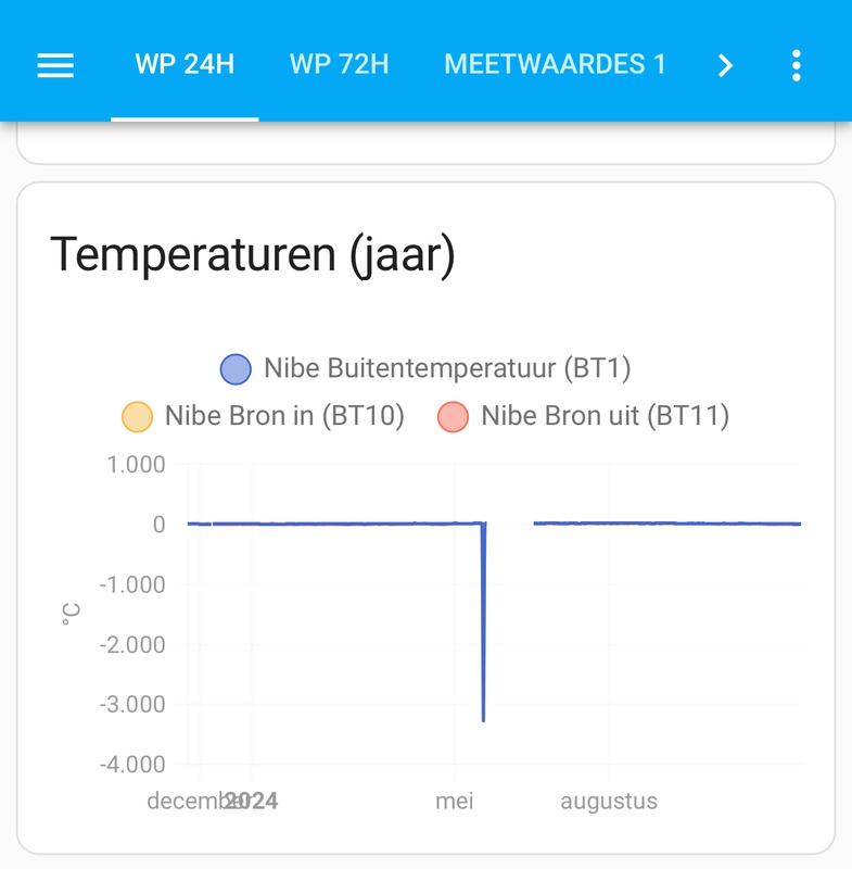

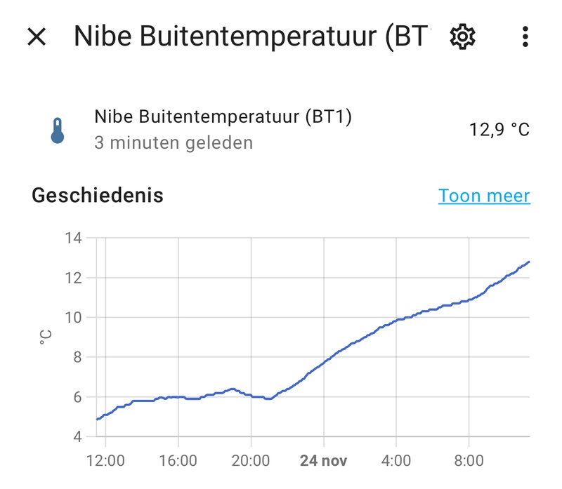

Ik heb zo’n leuke grafiek die volkomen naar z’n grootje geholpen wordt door een meetwaarde die volkomen buiten het reguliere spectrum ligt. Nu heb ik er dus nix meer aan.
Waar kan ik die meetwaarde(s) uitfilteren of verwijderen, zodat ik de grafiek weer in normale proporties te zien krijg?
HA een x opnieuw starten?
Draai je HA bv in docker op een NAS? Dan die een x herstarten (hele NAS). Heeft hier de nodige probleempjes ook wel weer eens getackled.
Hoe je die temp dip eruit krijgt? Gok rommelen in de database. Hoe kan ik je niet bij helpen.
Hopelijk zit voor het ID probleem de oplossing er wel bij.
Ja kan in verschillende graph cards wel aangeven wat de minimale of maximale waarde van de assen kunnen zijn. Daarmee kan je voorkomen dat je grafieken verknoeid worden.Hippe Lip schreef op zaterdag 23 november 2024 @ 22:36:
HASS-IP:8123/developer-tools/statisticsHippe Lip schreef op zaterdag 23 november 2024 @ 22:36:
Daar de sensor zoeken, rechts op het icoontje dat lijkt alsof ie een steile weg aangeeft klikken en dan zoeken op tijdstip en aanpassen maar.

Dat werkt niet met state_class: measurement welke deze sensor zal hebben.Raven schreef op zondag 24 november 2024 @ 09:20:
Ik heb wel verzoeken voorbij zien komen om dat te implementeren, maar totdat dat gedaan is, zul je ze zelf handmatig in de database moeten verwijderen.
@TheFes Ah balls, alleen total_increasing zeker?
Oscar Wilde
@Hippe Lip Inderdaad nog niet zo makkelijk aan te passsen. Maar als je de db route zou willen zou je dat wel kunnen doen met SQLite Web addon.
Om de rij(en) te vinden zou je iets kunnen doen als:
SQL:
| SELECT * FROM statistics AS s JOIN statistics_meta AS m ON s.metadata_id = m.id WHERE m.statistic_id = "sensor.nibe_bron_uit_bt11" AND s.mean < -100 |
@TheFes, @Raven, @Septillion
Het gaat om een modbus sensor:
Inderdaad met state_class inderdaad.
Als ik in de db zal moeten editen gaat dat een leuke uitdaging voor me opleveren. Ooit wel eens met een editor daarin gekeken, maar dat voelde niet heel comfortabel…
Heeft het zin om zo’n sensor een unieke ID te geven, of maakt dat nix uit?
En als ik die nu toevoeg, ben ik dan meteen de historie kwijt, of maakt dat voor zo’n grafiekje niet uit?
En ik gaf overigens bij het tweede en derde plaatje de verkeerde sensor weer. Dat was niet de boosdoener. Maakt niet uit in mijn vraag (en jullie reacties), maar hier dan toch de juiste:
YAML:
| sensors: - name: "Nibe Buitentemperatuur (BT1)" device_class: temperature state_class: measurement unit_of_measurement: '°C' address: 1 input_type: input # andere mogelijkheid: holding. scale: 0.1 precision: 1 scan_interval: 60 |

@Hippe Lip Volgens mij mag je prima nog een unique id toevoegen. Zeker long term hangen aan entity_id dus lijkt me sterk dat het problemen geeft. Maar backup altijd handig
Maarja, het gaat het dus niet oplossen, dan kan je als nog niet in de UI de edit doen...
Voor de toekomst zou je de modbus sensor de min_value kunnen instellen op -20 ofzo. Dan vertekend het natuurlijk als nog een beetje (maar dat is de WP) maar niet zo extreem. Of misschien is het de methode van de WP om aan te geven dat hij het ook niet weet. Immers lijkt het wel mooi een waarde van -32768 ofwel 0x8000 (aka 0b10000000 00000000) te zijn. Dan zou je nan-value: 0x8000 in kunnen stellen.

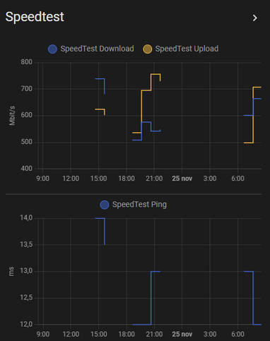

Korte vraag... gebruiken jullie de Speedtest.net integratie?
Bij mij werkte dit prima, maar is afgelopen week enorm aan het haperen:
:strip_exif()/f/image/olBuf9zSadz3BCHFOCDqxxw7.png?f=user_large)
/f/image/WGI131FSHfNEqGu3iscmhPiL.png?f=fotoalbum_large)
Wat ik kan zien is dat de 'storing' begint om 21 november 10.30 uur.
Qua updates heb ik die dag ge-update:
ESPHome (2024.10.3): 10.25 uur
Cloudflared: 13.23 uur (dus erna, en valt dus af)
Jullie hier ook last van?

Ik gebruik deze integratie ook, maar heb helaas dezelfde (en soms slechtere) ervaring met de stabiliteit.JustMyOpinion schreef op maandag 25 november 2024 @ 08:44:
Vorige week was ie vaker niet, dan wel beschikbaar

Ik laat de integratie middels een automation ieder uur opnieuw draaien op een door mij zelf geselecteerde server (kan je aanpassen in configuratie). En dat geeft mij eigenlijk al maanden een zeer stabiel overzicht. Behalve als HA een keer opnieuw opgestart is. Zie laatste lijntjes in het plaatje.JustMyOpinion schreef op maandag 25 november 2024 @ 08:44:

Als HA ook opnieuw opgestart wordt, kiest ie z’n eigen server en dan zijn de resultaten altijd minder dan als ik hem laat draaien op de Odido server.

Ik had hem op Auto-detect staan, ga ik wel aanpassen naar een vaste server.dannyvdb1997 schreef op maandag 25 november 2024 @ 09:37:
Als HA ook opnieuw opgestart wordt, kiest ie z’n eigen server en dan zijn de resultaten altijd minder dan als ik hem laat draaien op de Odido server. [Afbeelding]
Hoe ziet die automation eruit om hem ieder uur te laten kijken? In Developer Tools zie ik geen specifieke service voor Speedtest

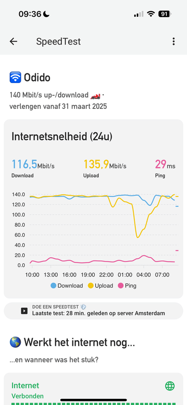

En @dannyvdb1997 @CappieLJustMyOpinion schreef op maandag 25 november 2024 @ 08:44:
Jullie speedtestjes zullen ongetwijfeld een druppel op een gloeiende plaat zijn, maar waarom elk uur?
In het kader van duurzaamheid voelt het voor mij als verspilling van resources (er zijn servers die dat verzoek moeten beantwoorden, tussenliggende switches/routers die de data transporteren etc). Elk uur testen voelt voor mij als 'omdat het kan'.
Ik schreef daar al eens eerder wat over:
ThinkPad schreef op vrijdag 14 juni 2024 @ 14:08:
Waarom zou je zó vaak geautomatiseerd je bandbreedte laten testen? (datapunten lijken een interval van 15-30min. te suggereren?), verspilling van resources/energie
Toen ik net bij Odido zat (vorig jaar) heb ik het een maandje bijgehouden (met speedtest-tracker) om te kijken of de beloofde waardes gehaald werden (yep!), maar 3x per dag (8:00, 12:00, 20:00) vond ik ruim voldoende
