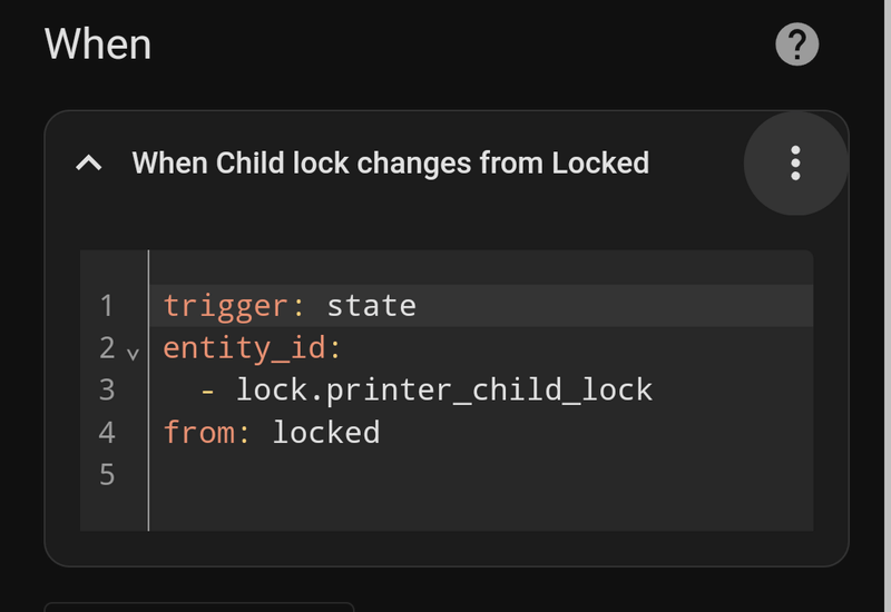

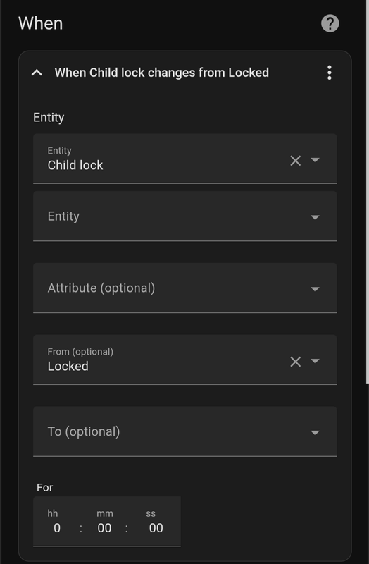

--Christiaan-- schreef op maandag 18 november 2024 @ 20:52:
Ik zie het nu inderdaad, het gekke is dat in de dropdown in de frontend, ik alleen Locked kan kiezen. Als ik locked typ, verandert hij het automatisch in Locked. Ik moet het dan hard editen in de YAML. Nu werkt het.
Als ik in de UI voor [mono]Locked]/] kies, resulteert dat in YAML gewoon in locked zonder dat daar handmatige wijzigingen voor nodig zijn.
Afbeeldingslocatie: https://tweakers.net/i/0hubxTRpcitzlpGoi6G4XLj63dA=/x800/filters:strip_exif()/f/image/2ZEP1Tw5kQIgPhfNzK4HZ811.png?f=fotoalbum_large
Afbeeldingslocatie: https://tweakers.net/i/y1zDr98CUniFIBk_WxQFyJeXHaA=/800x/filters:strip_exif()/f/image/zFO10C7W6Gh2B1AwtmojG3cF.png?f=fotoalbum_large
Home Assistant configuratie
  • --Christiaan--
  • Laatst online: 21:46
TheFes schreef op maandag 18 november 2024 @ 21:17:
Hier nu ook. Dan snap ik niet waarom hij in eerste instantie failede.

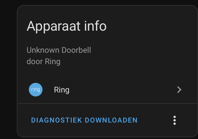

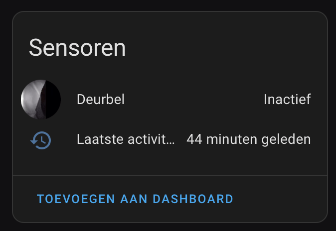

Ik heb de nieuwste versie van de Ring videodeurbel op batterij deze week gekocht maar heb het idee dat er iets niet klopt. Wanneer ik deze toevoeg aan HA valt mij op dat het apparaat als 'Unknown Doorbell' gemarkeerd staat en het heeft maar 2 sensor entiteiten maar niet iets wat gelinkt lijkt aan het drukken op de deurbel (Ding) of motion detection.
Ik vraag me af of dit model te nieuw is en simpelweg nog niet ondersteund is door HA maar het doet niet echt iets nieuws ten opzichte van oudere modellen zover ik kan zien.
Ik las iets over een recente wijziging voor de Ring integratie van het niet langer ondersteunen van binary sensors en dat dit vervangen is door event entities. Maar ik zie enkel een 'last activity' entity en een camera entity, daar kan ik volgens mij niet mee zien wanneer iemand daadwerkelijk op de deurbel knop drukt.
Iemand anders toevallig ook met dit model?

kazuka schreef op maandag 18 november 2024 @ 21:45:
Zo te zien heeft er 44 minuten geleden iemand op de bel gedrukt. Dat is dus je event entity, die elke keer als er iemand op de bel drukt van state wijzigt.

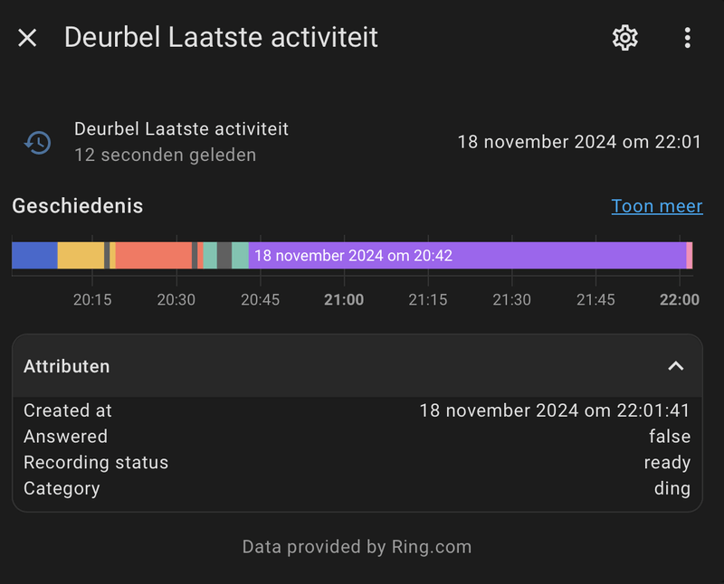

TheFes schreef op maandag 18 november 2024 @ 21:58:
Ahh inderdaad, nu zie ik iets meer als ik bij de attributen kijk van deze last activity entiteit:
Afbeeldingslocatie: https://tweakers.net/i/ywqGXccX6e1UVT89bbx9Sop3W7k=/800x/filters:strip_exif()/f/image/BfC3SFKFQaP7KB65T6XCDUyv.png?f=fotoalbum_large
Nu even uitvogelen hoe ik deze in een automatisering krijg, de oudere methode met een aparte binary sensor was wat meer rechttoe rechtaan voor mijn gevoel.

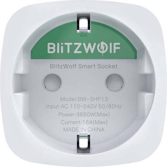

Op advies van mijn buurman ga ik deze slimme stekker aanschaffen. Deze Blitzwolf werkt via het Zigbee 3.0 protocol. Ik heb momentele in mijn huis al een Hue-bridge. Als ik deze stekker koop, kan ik hem dan direct vinden in HA, of moet ik toch daarvoor een zigbee module kopen?
https://www.bol.com/nl/nl...itoring/9300000121848825/Afbeeldingslocatie: https://tweakers.net/i/gRPZ0C2px4LO3UcwNBS_-W5NmK0=/fit-in/4920x3264/filters:max_bytes(3145728):no_upscale():strip_icc():strip_exif()/f/image/jDUBAfnU8O3cj9CDKUYV92ou.jpg?f=user_large

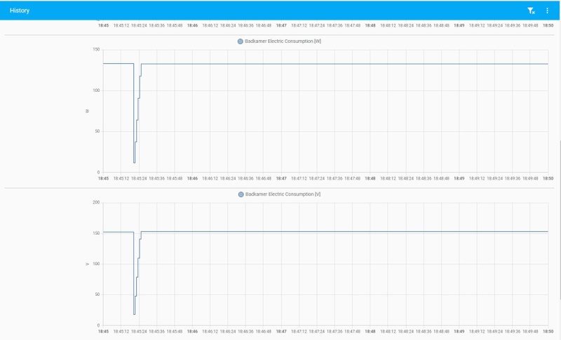

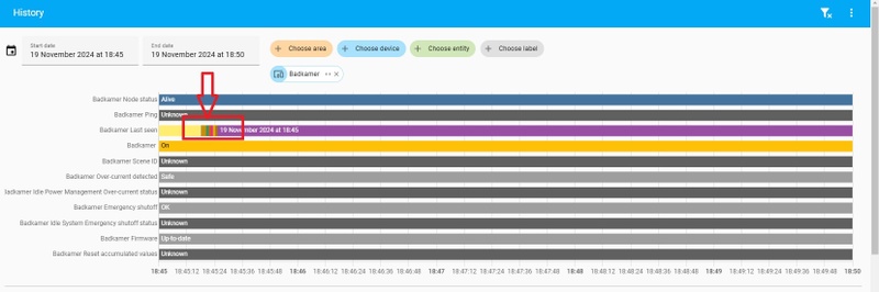

Indien dit niet het juiste topic is, hoor ik graag waar ik de onderstaande vraag kan stellen.
Al mijn Robb Zwave dimmers vertonen vreemd gedrag, sporadisch dimmen de lampen (naar 0), om vervolgens weer in dezelfde dimstand terug te keren. Dit gebeurt niet op hetzelfde moment en niet altijd bij dezelfde dimmer, het kan ook prima zijn dat dit verschijnsel weken niet waargenomen wordt.
Vandaag gebeurde het weer en ben ik er ingedoken, samenvatting:
  1. Rond de waargenomen tijd, zie ik in HA history het verbruik van de dimmer richting de 0 gaat (zie screenshot hieronder).
  2. In de logs zie ik dat de “last seen” status vaak veranderd, de ZwaveJS event logs registreren precies op dat moment, in een tijdsbestek van ~8 seconden, dat er ongeveer 29 keer een “Verbruiks(consumption)” update verstuurd wordt (zie screenshot hieronder).
  3. Robb servicedesk is niet bekend met het probleem
  4. Geen verschil wanneer 0 draad aanwezig is.
Mijn voorzichtige conclusie is dat de dimmer het verkeer niet aan kan en zichzelf dus even “reset”. De logs nemen overigens geen “Power Failure” waar, dus "Last state after power failure" lijkt het niet te zijn.
Heeft iemand dit eerder meegemaakt en mij de juiste richting op kan helpen (parameter aanpassen?)?
Overige relevante info:
Setup: HA (Core 2024.7.3) & ZwaveJS (v13.02) in docker. Ongeveer 22 actieve Zwave apparaten, dekking is goed.
Betreft de volgende dimmer: https://www.robbshop.nl/r...nwJI8q2zx_kwaAsXzEALw_wcB
Screenshots (verbruik richting de 0)
Afbeeldingslocatie: https://tweakers.net/i/FAmcZz4-rO2XeSR6bSJOhftD08I=/800x/filters:strip_icc():strip_exif()/f/image/YMimnIZ70mlkht6W1GgzacKc.jpg?f=fotoalbum_large
"Overload" aan updates? "Last seen"
Afbeeldingslocatie: https://tweakers.net/i/FAz7xfqVoFxm8h7--ex1S5fsGx8=/800x/filters:strip_icc():strip_exif()/f/image/btL2PrbQaszvA7qgiofOfcC7.jpg?f=fotoalbum_large

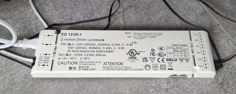

Iemand enig idee hoe ik een LED controller als dit slim krijg en aan kan sturen in HA?
Dit wordt in mijn keuken gebruikt voor led strips in 2 plankjes.

Ik hebwat onderzoek gedaan en vervolgens mijn eigen oplossing gebouwd op basis van een NodeMCU, H-Driver en MQTT. Integreert prima in Home Assistant.
Check voor de volledige beschrijving Keukenverlichting L&S smart maken en zoek naar een post van mij (fvhemert)
