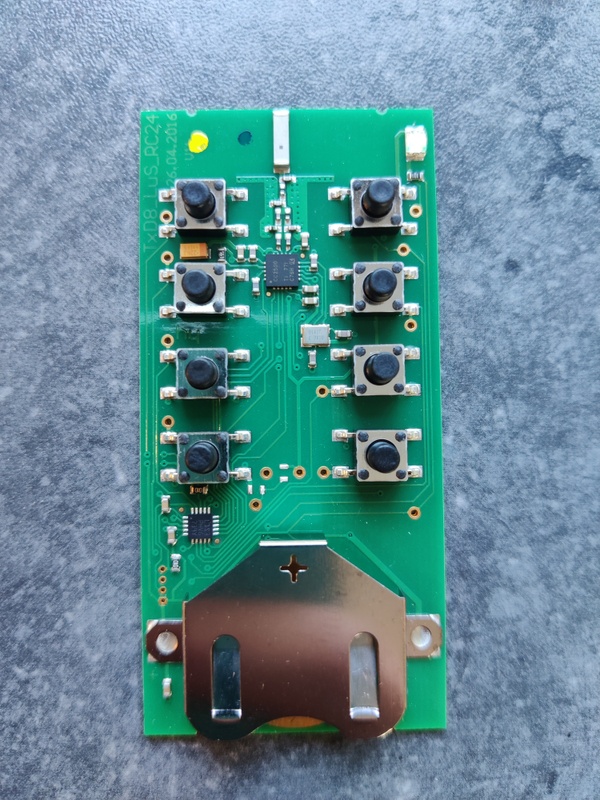

Ik heb een soortgelijke L&S set en kan het (ook) niet uitstaan dat ik hem niet in mijn Home Assistant krijg gehangen
Gister de hele middag zitten stoeien met mijn SDR kit om een 433 protocol te ontrafelen om er uiteindelijk via dit topic achter te komen dat het een 2.4Ghz remote is :F Ik heb nog wat gegoogled maar kom er eigenlijk niet echt uit wat een goede strategie is.
Afbeeldingslocatie: https://tweakers.net/i/1KUp8lkYFDu5L1W7obMF-bAsMPA=/x800/filters:strip_icc():strip_exif()/f/image/KxfaPjYZF7PlV7NKdQu3kAYs.jpg?f=fotoalbum_large Afbeeldingslocatie: https://tweakers.net/i/E-9ExZY21_FfE6_lZq4I98s0PEI=/x800/filters:strip_icc():strip_exif()/f/image/g2xARGbCdjEDVbfYMmtJPPSR.jpg?f=fotoalbum_large
Ik kan de emotion controller open schroeven om te zien wat er in zit? Of mn multi-meter op een van de apparaatjes zetten. Iemand suggesties?
Zijn die led spots mogelijk ook aan te sturen met een meer open controller?

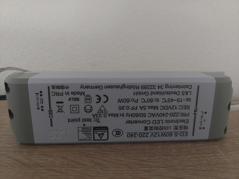

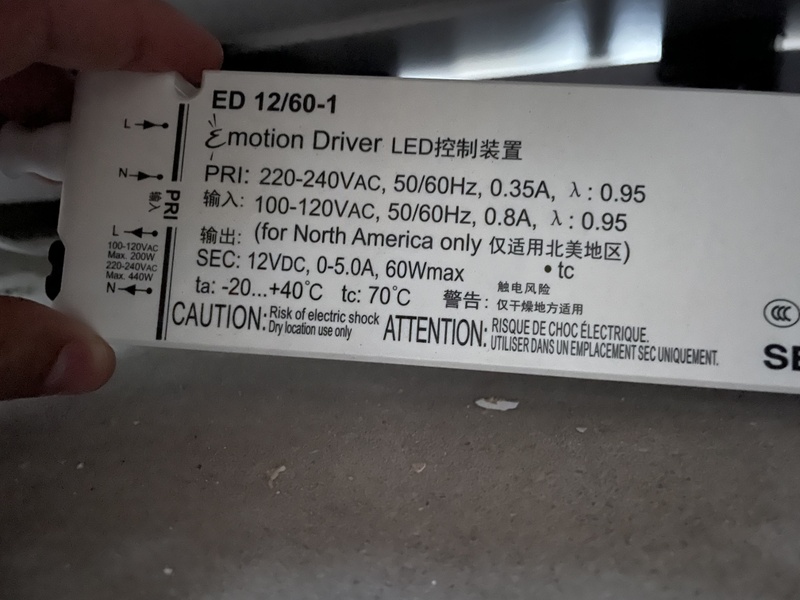

Gisteren de koof laten plaatsen van de keuken, met daarin ook de lampen en driver van L&S. Dit wil ik natuurlijk kunnen aansturen.
Afbeeldingslocatie: https://tweakers.net/i/yV_HWwu2uh_r23NA5BD7rWlrKPI=/800x/filters:strip_icc():strip_exif()/f/image/vpX9KzOpnPuxyZUaTu3O2dvq.jpg?f=fotoalbum_large
Hopelijk heeft iemand tips heeft om dit in Home Assistant te krijgen _/-\o_
  • Septillion
  • Laatst online: 06:26
Septillion
@eastmaceroni Driver in de prullenbak (of altijd op 100%) en dan vervangen door een 12V voeding (of dus huidige op 100% :+) + Een Shelly RGBW (of elke andere Tasmota 12V dimmer)? Of een Zigbee ledstrip drivertje.

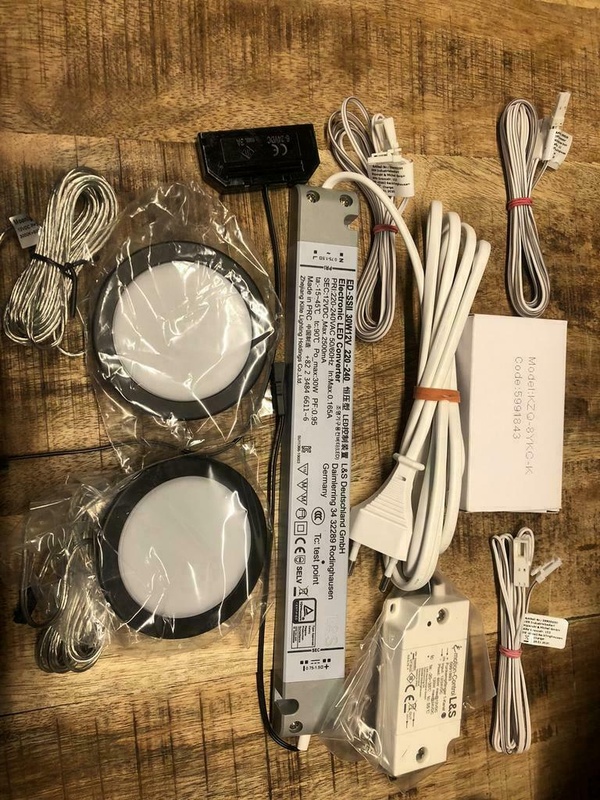

Hier nog zo iemand die een Duiste keuken heeft gekocht....
@Septillion Die Shelly rgbw2, gaat die ook deze inbouwspotjes kunnen dimmen en van temperatuur laten veranderen?
Dit is volgens mij gewoon een heel bruikbare 12V voeding, toch?
Afbeeldingslocatie: https://tweakers.net/i/DURdT2tYu5OQ8JSIPm9H8QPSikI=/800x/filters:strip_icc():strip_exif()/f/image/TcVx1jgKJEB6K2T0OY9Ff5gC.jpg?f=fotoalbum_large
Lijkt me dat deze de aansturing regelt, ik zie hier een WW+ output, en een CW+ output op:
Afbeeldingslocatie: https://tweakers.net/i/z4LlE5oaDjS6Ix0WRyPpS06-yHk=/800x/filters:strip_icc():strip_exif()/f/image/8Z6SbhkTYDeYj3R7Lvo5g58P.jpg?f=fotoalbum_large
En het bestaande ABtje: Dimmen en temperatuur in een
Afbeeldingslocatie: https://tweakers.net/i/Ct_M2GyDtmsJ0GbTh-4kl6f0vUs=/x800/filters:strip_icc():strip_exif()/f/image/3JYYMFRHLKMQUBdoaBmK5VpB.jpg?f=fotoalbum_large

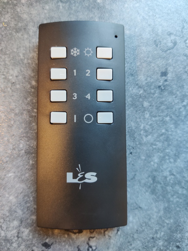

Ik doe toch nog even een duit in het zakje. Ik heb een hele simpele L&S afstandsbediening, die heb ik ff opengemaakt en daar blijkt een hele rits simpele drukknopjes in te zitten. Dat wordt even een avondje hobbyen met een ESP en relais/optocoupler/wat dan ook. Moet te doen zijn dit d:)b Afbeeldingslocatie: https://tweakers.net/i/bIZ8G_WUOBoaSo8grT2usBtAA-s=/x800/filters:strip_icc():strip_exif()/f/image/Kq8pDDpu1YchJLVrYGKe3Ixr.jpg?f=fotoalbum_large
Afbeeldingslocatie: https://tweakers.net/i/YUSc6wwY326N3zz1TimjX1ItFp4=/x800/filters:strip_icc():strip_exif()/f/image/QkeO4LwKsiOwFXVHUjLDBp0x.jpg?f=fotoalbum_large

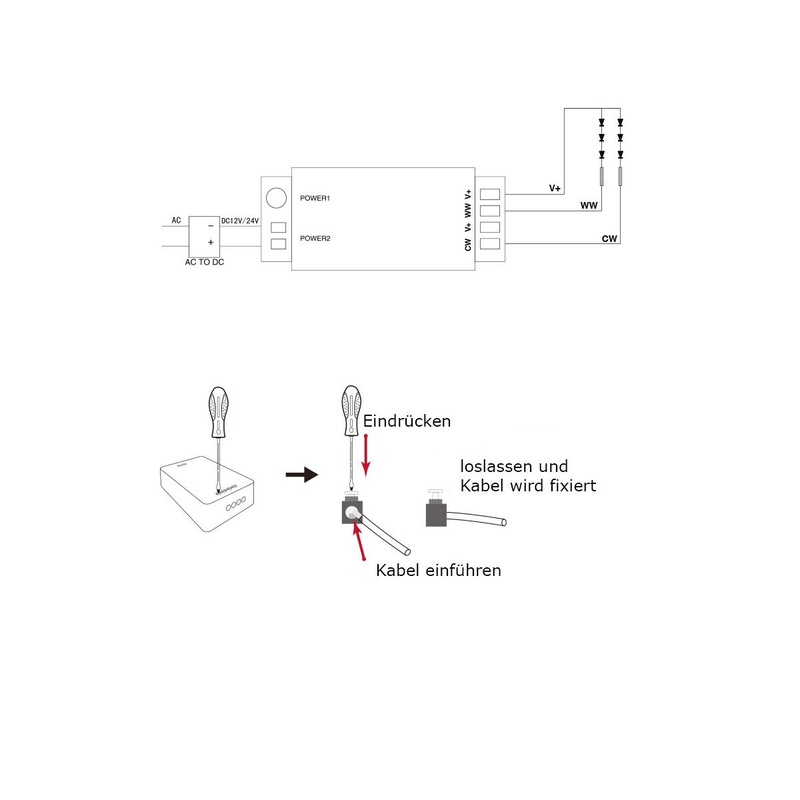

Kan ik dan een simpele Gledopto of IKEA led driver op Zigbee er tussen hangen? Dat ik de plus op WW+ en de min op CW+ hang? Of is de brightness ook weer op een speciale manier geregeld.
Ik zag vanuit L&S wel een oplossing. Maar die was 155€ en dan moet ik ook nog mijn LED driver gaan vervangen. Dan kan ik beter het hele setje gaan vervangen en dat lijkt me zonde.

  • Chrisz
  • Laatst online: 12-10 10:00
Inmiddels deze binnen, aangesloten op de draden die naar de LED spots gaan en het werkt perfect. _/-\o_
Er is zelfs nog een optie om een bedraad knopje aan te sluiten voor aan/uit en dimmen. Wat een pracht product!
Mijn gaming rigs | Steam: xitro01 | PSN: Xitro1

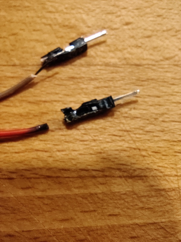

Ik heb deze week ook de nieuwe controller binnen gehad, besteld via AliExpress.
Omdat ik genoeg garantiegedoe heb met de keuken, wil ik alles zo orgineel mogelijk houden.
Daarom de stekker met behulp van "jumper / breadboard wires" aangesloten op de bestaande connector.
Afbeeldingslocatie: https://tweakers.net/i/SEjtVfutGyH8qvdLXYB1eiUdoKc=/800x/filters:strip_icc():strip_exif()/f/image/78tmSl2jdEaTuYFDPLuLLtw9.jpg?f=fotoalbum_large
Afbeeldingslocatie: https://tweakers.net/i/C298fK9bBTFR2PLMZmma1xf6gcA=/800x/filters:strip_icc():strip_exif()/f/image/JRwOetyOWPkTgHo89DaDGgwF.jpg?f=fotoalbum_large

Hoi,
Kan iemand bevestigen dat een L&S emotion home base goed gaat werken met mijn verlichting?
Ik heb een ED 12/60-1 Emotion driver.
Ik heb er een kleine ronde afstandbediening bij met maar 2 knopjes.
Die zag ik hier nog niet voorbij komen, dus ik vraag het maar even voor de zekerheid.
Wie weet hier antwoord op?
Sander

Ik heb ook een L&S Motion driver met 6 kanalen.
Zie de foto.
Echter wil ik nog 3 led spotjes van 0,35W per stuk aansluiten. Heb nog een 1 kanaal over en kom er 2 te kort.
Ik heb nu een zwarte verlengstuk gevonden.
Kan ik deze aansluiten op de driver en hoe weer led lampen aansluiten?
Bedankt .

Ivan schreef op donderdag 20 oktober 2022 @ 19:40:
Conector heb ik daardoor niet aan hoeven passen, en kan alles in 3 minuten terugbouwen.
Zie foto's. Breadboard wire kleuren zijn natuurlijk niet helemaal conform wat hoort, maar had dit nog liggen.
Met behulp van een klein stukje tape wordt alles netjes bij elkaar gehouden.
Ik heb alles aangesloten via de Hue bridge, alleen nu het probleem dat ik de kleurtemperatuur niet aanpassen. Hiervoor heb ik een support vraag gesteld bij de aliexpress verkoper...
Hier had ik later nog een vraag over gesteld, of jumper wires wel geschikt zouden zijn voor deze toepassing. Het antwoord, gelukkig zonder brand in huis: NEE!
Een van de jumper wires is bij mij aan het smelten gegaan, gelukkig waren we er op tijd bij. Uiteindelijk dus toch de zwarte stekker van het verdeelblokje eraf geknipt en rechtstreeks in de gledopto gestoken.
Wees gewaarschuwd!
Afbeeldingslocatie: https://tweakers.net/i/nUDe-k7hAIbq06Be63f4DVl4gGo=/x800/filters:strip_icc():strip_exif()/f/image/ffDtX5dU67Ci7wiPAC7SkwaY.jpg?f=fotoalbum_large

  • fvhemert
  • Laatst online: 17-11 10:22
Mijn keuken (Siematic) kwam ook met een set van L&S. Ik heb getracht er achter te komen of het mogelijk was te koppelen aan HomeAssistant maar Siematic had geen idee waar ik het over had en toen heb ik besloten om een eigen oplossing te bouwen op basis van een NodeMCU, H-driver en MQTT.
Ik heb hier nog een hagel nieuwe, nooit gebruikte set liggen. ED 12/60-1 Emotion Driver LED en een 4 kanaals afstandsbediening 76472 liggen. Mocht ik hier iemand mee kunnen helpen, stuur even een berichtje, komen we er wel uit.
Let op. Controleer van te voren wel even het type ledstrip, Siematic gebruikt ledstrips die warm en koud wit ondersteunen. De aansturing gebeurd door het omdraaien van de polariteit, de driver wisselt de polariteit van de strip en de duty cycle (verhouding tussen normaal en omgekeerde polariteit) bepaald de kleur van de strip. Koud, Warm of iets er tussen in door het mixen van warm en koud.
Afbeeldingslocatie: https://tweakers.net/i/fbX2dyHJHFk5OaiKq8dybMObSh4=/x800/filters:strip_icc():strip_exif()/f/image/QbYwDARetgsIKa5CXefFlY2K.jpg?f=fotoalbum_large
  • KGelderman
  • Laatst online: 08-04-2025
Smithkj schreef op maandag 30 januari 2023 @ 14:23:
Beste Tweakers,
Dankzij dit topic heb ik onze L&S spots 'smart' kunnen maken m.b.v. de Gledopto controller.
Dit werkt voor nu helemaal goed, maar...ik ben nog benieuwd naar één aspect. de L&S spots hebben maar 2 snoertjes. die kan ik aansluiten op de V+ en de WW of de V+ en de CW.
dat betekent dat ik wel kan dimmen, maar niet de kleur kan veranderen van WW naar CW. voor ledstrips wordt volgens mij gewerkt met aparte ledjes, dus dan heb je meer kabeltjes. is er uberhaupt een manier om dit voor elkaar te krijgen met deze controller?
Heb deze nu ook en via Hue gekoppeld. Heb nu alleen helder wit en kan ze wel netjes dimmen via Hue. Dus werkt op zich mooi, kleurtemperatuur was leuk geweest maar niet perse nodig. Maar nog wel even aan het kijken wat zie wel dat Hue de optie heeft.
  • KGelderman
Beste Tweakers,

  • fvhemert
KGelderman schreef op zaterdag 30 november 2024 @ 07:45:
De LEDstrips die L&S gebruikt in bijv. de Siematic keukens zijn een beetje bijzonder. Ondanks dat ze warm en koud wit ondersteunen hebben ze toch maar twee draden. Dit is gerealiseerd door de warme en koude leds tegengesteld parallel te monteren. Wisselen tussen koud en warm licht doe je door het omdraaien van de polariteit van de strip.
Afbeeldingslocatie: https://tweakers.net/i/9_XWzis6x32WlwXntp63VZ8qyUQ=/fit-in/4000x4000/filters:no_upscale():strip_exif()/f/image/68mL2xQGNWUnmoWHiddCIfOY.png?f=user_large
Warm: Plus van de driver aan Plus van de strip / Min van de driver aan Min van de strip
Koud: Plus van de driver aan Min van de strip / Min van de driver aan Plus van de strip
Mengkleur: Voortdurend wisselen polariteit, de verhouding bepaald de kleur.
Het omschakelen van de polariteit wordt door de L&S driver geregeld.
De driver van de foto is bedoeld voor LEDstrip die voor iedere kleur LED's een apart kanaal hebben en niet gebruik maken van polariteits wisseling. Je zult zien als je de draden van de strip omwisseld de kleur veranderd.
[ Voor 6% gewijzigd door fvhemert op 04-12-2024 09:26 . Reden: Verduidelijking ledstrip ]

  • AlessandroC
  • Registratie: Juli 2025
  • Laatst online: 13-07-2025
Hi!
Op deze discussie terechtgekomen met helemaal dezelfde issues om L&S verlichting aan te sluiten op HA via zigbee2mqtt.
Wel heb is er bij mijn keukenverlichting nog een soort signaal-sender die effectief aanduid dat het zigbee ondersteund (of toch zou moeten):
Afbeeldingslocatie: https://tweakers.net/i/LsF1eXJzIdgGhbKL1BajqgqduK4=/x800/filters:strip_icc():strip_exif()/f/image/4663Arr7qFk4FY1s8bwWk9Ks.jpg?f=fotoalbum_large
Iemand hier al ervaring mee en deze in pairing mode kunnen krijgen?
