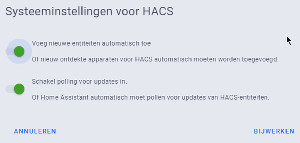

  • Koepert
  • Laatst online: 21:05
Koepert
Herkent iemand het volgende?
Ik heb HACS op Experimental staan. Ik krijg eigenlijk GEEN updates van cards/integraties, tot ik HA reboot.
Is er tegenwoordig een setting die daar invloed op heeft? Want ik zie die dan niet..
  • TheFes
  • Laatst online: 23:10
TheFes
Koepert schreef op dinsdag 14 februari 2023 @ 10:15:
Hij checkt dat elke x uur, volgens mij 6 met experimental, en zelfs 48 zonder.
Hij checkt het ook na een reboot, dus vandaar dat je ze dan sneller lijkt te krijgen.
Dit vanwege GitHub rate limits

  • Septillion
  • Laatst online: 23:39
Septillion
@Koepert Niet per ongeluk "Enable polling for updates" up gezet bij HACS als integratie?
  • Koepert
Koepert
Septillion schreef op dinsdag 14 februari 2023 @ 10:26:
Afbeeldingslocatie: https://tweakers.net/i/aOtkq18JFWA8IiZJPtE-XgAAnTY=/full-fit-in/4000x4000/filters:no_upscale():fill(white):strip_exif()/f/image/HHyperKqVcCv3P91UsMNfwH6.png?f=user_large
I guess not..
Afbeeldingslocatie: https://tweakers.net/i/titX7t3aF1UXVT8WZFL5-wv0Y9w=/full-fit-in/4000x4000/filters:no_upscale():fill(white):strip_exif()/f/image/V2GVzOjYdLdtI0F5CoFKpsJU.png?f=user_large

Ik heb nu een paar keer 2 Philips Bloom lampen toegevoegd aan HA. Deze vind hij in een paar seconden. Ik kan ze instellen, veranderen van naam, etc. Ik kan ze even veranderen van kleur en ermee spelen. Maar na een paar minuten is de pret over. Iemand een tip?
