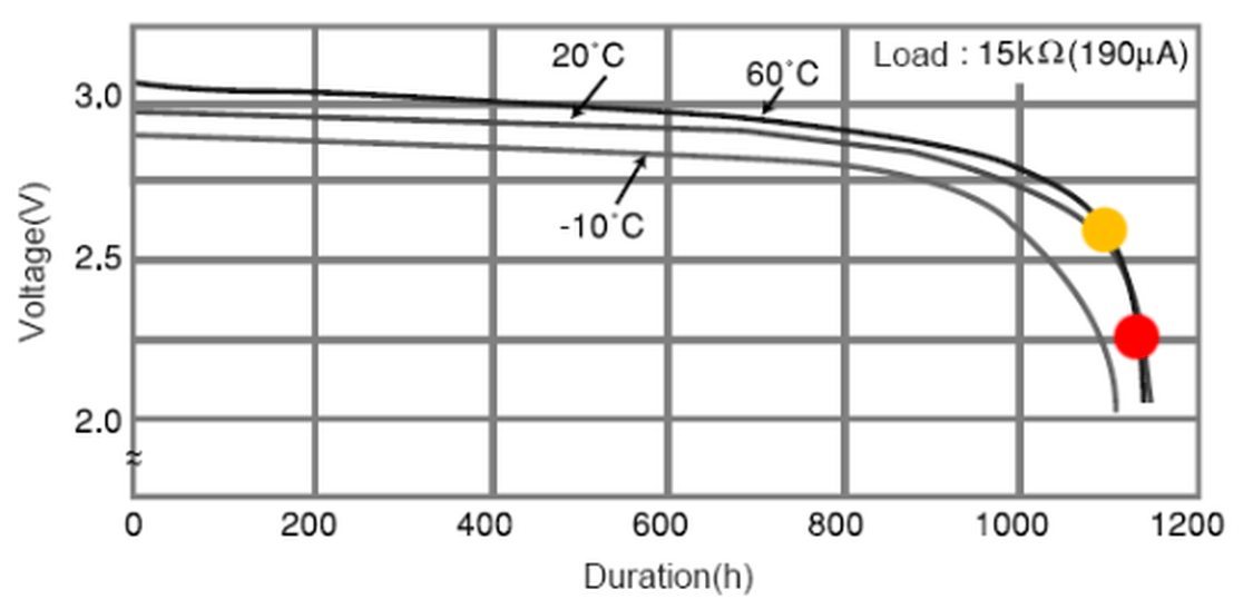

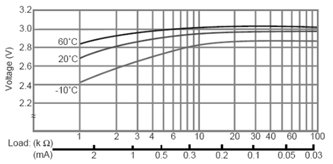

  • Svennie
  • Laatst online: 16-09 11:08
ik wil deur sensoren gaan installeren, ik zit te denken aan de aqara sensoren, hoe betrouwbaar is het batterij percentage dat terug gegeven wordt? Ik zie verschillende ervaringen voorbij komen in het topic. Als ze na een half jaar nog 100% terug geven dan lijkt me dat niet betrouwbaar.
Om dit te laten werken heb ik een Zigbee stick nodig, welke is de beste? Ik zie verschillende ervaringen over de Conbee stick, de Sonoff ZBDongle-E lijkt ook een goede optie maar die schijnt weer minder te werken met Ikea spullen en die wil ik ook gaan installeren, specifiek de lucht kwaliteit sensoren.
Op internet zie ik verschillende dingen, zie door de bomen het bos niet meer, de Conbee lijkt de beste keuze te zijn of zijn er betere keuzes?
PSN ID: Svennie-NL

Svennie schreef op maandag 13 februari 2023 @ 09:24:
Die batterij indicator is simpelweg niet betrouwbaar.
Waarvoor wil je dit weten? Ik heb een aantal sensoren al verschillende jaren in gebruik. En ja, die staan nog op 100%. Maar het verbruik is ook extreem laag (doen alleen iets bij een state change, er zit geen component in die continu stroom verbruikt). Een Aqara bewegingsmelder die ik net zo pang heb staat ook nog op 83% terwijl dat dus wel een "actieve" sensor is. Alleen mijn Aqara temperature & humidity sensor heb ik meermaals de batterijen van moeten vervangen.
Ik heb zelf de Sonoff, van voordat er twee modellen waren. Volgens mij is dat de P. De E zit een andere chip in en die is experimenteel in Zigbee2mqtt en heeft mogelijk andere "ervaringen" door die andere Zigbee chip. Daarnaast ligt het natuurgebied sowieso ook aan de software die je gaat gebruiken. De Conbee is wel ondersteund door Phoscon / Deconz, Zigbee2mqtt en ZHA, maar Phoscon / Deconz werkt alleen met de Conbee. En last but not least is er recentelijk aan stick ook nog de Home Assistant SkyConnect bijgekomen, naast het al bestaande aanbod van de Sonsoff, Conbee, Slaesh, ZZH, ....

RobertMe schreef op maandag 13 februari 2023 @ 09:32:
om een alert te krijgen als de batterij vervangen moet worden. Vervelend als ze niet meer werken en je krijgt het niet mee. Je gaat er op vertrouwen. Als ze werkelijk jaren mee gaan dan ga je het wellicht niet eens merken, je kan natuurlijk een automation maken die je een waarschuwing geeft als een sensor al een x tijd niet meer getriggered is bv.
Qua SW lijkt ZHA lijkt me het makkelijkst maar geen idee, daar moet ik nog induiken.
Die Home Assistant SkyConnect ziet er ook goed uit maar is nog een preorder zo te zien -> toch niet, op de verkeerde site gekeken, digikey schijnt hem op voorraad te hebben
[ Voor 4% gewijzigd door Svennie op 13-02-2023 12:01 ]
PSN ID: Svennie-NL

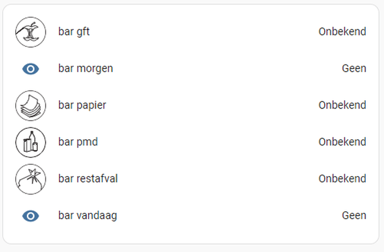

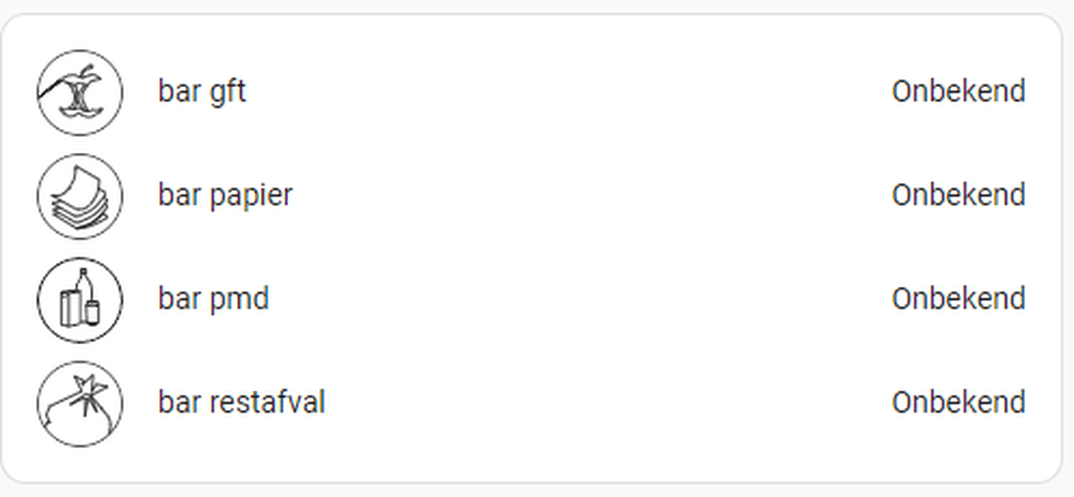

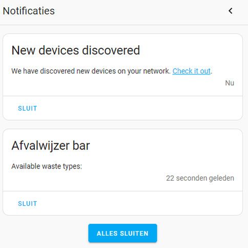

  • Ryan_
  • Laatst online: 12-11 19:48
Wellicht een newbie vraag:
Ik probeer Home-Assistant-Sensor-Afvalbeheer werkend te krijgen maar ik krijg geen data terug lijkt het.
Geïnstalleerd via HACS. Iemand die mij een zetje in de goede richting kan geven?
Zo zou het er uit moeten zien:
Afbeeldingslocatie: https://tweakers.net/i/XXjFvfxGfCD7oFFtHt90O-JFM_w=/full-fit-in/4000x4000/filters:no_upscale():fill(white):strip_exif()/f/image/hU0Pkmx77QDQVDFUoQxblEt2.png?f=user_large
Ik krijg:
Afbeeldingslocatie: https://tweakers.net/i/b05KMymwmY_9O1ATMezAbhUA5TY=/full-fit-in/4000x4000/filters:no_upscale():fill(white):strip_exif()/f/image/JfMzPwFfiE0JSRC3vdn03u11.png?f=user_large
configuration.yaml:
sensor:
afvalbeheer:
  wastecollector: BAR
  resources:
    - restafval
    - gft
    - papier
    - pmd
  postcode: 1234AB
  streetnumber: 20
  upcomingsensor: 1
  dateformat: '%d-%m-%Y'
  dateonly: 0
  nameprefix: 1
  builtinicons: 1
  dutch: 1
  builtiniconsnew: 0
Home Assistant 2023.2.3 - Supervisor 2023.01.1 - Operating System 9.5
[ Voor 4% gewijzigd door Ryan_ op 13-02-2023 11:53 ]
  • Ronker32
  • Registratie: Mei 2018
  • Laatst online: 13-11 16:09
Ryan_ schreef op maandag 13 februari 2023 @ 10:49:
Ik probeer Home-Assistant-Sensor-Afvalbeheer werkend te krijgen maar ik krijg geen data terug lijkt het. De icoontjes veranderen ook niet.
Ik krijg:
configuration.yaml:
sensor:
afvalbeheer:
  wastecollector: BAR
  resources:
    - restafval
    - gft
    - papier
    - pmd
  postcode: 1234AB
  streetnumber: 20
  suffix: a
  upcomingsensor: 1
  dateonly: 0
  nameprefix: 1
  builtinicons: 0
  dutch: 1
  builtiniconsnew: 1
Heb je postcode + huisnummer aangepast naar je eigen postcode + huisnummer?
  • Ryan_
Ronker32 schreef op maandag 13 februari 2023 @ 11:11:
Ja, deze zijn aangepast (ivm privacy veranderd naar een 1234 adres ;) )

  • Bockelaar
  • Laatst online: 15:49
Ik krijg:
configuration.yaml:
sensor:
afvalbeheer:
  wastecollector: BAR
  resources:
    - restafval
    - gft
    - papier
    - pmd
  postcode: 1234AB
  streetnumber: 20
  upcomingsensor: 1
  dateonly: 0
  nameprefix: 1
  builtinicons: 1
  dutch: 1
  builtiniconsnew: 0
mis je niet Platform declaratie?
sensor:
- platform: afvalbeheer
wastecollector: XYZ
....etc
Remember: A CRAY is the only computer that runs an endless loop in just 4 hours...
  • raymondw
  • Laatst online: 00:12
Ik krijg:
configuration.yaml:
sensor:
afvalbeheer:
  wastecollector: BAR
  resources:
    - restafval
    - gft
    - papier
    - pmd
  postcode: 1234AB
  streetnumber: 20
  upcomingsensor: 1
  dateonly: 0
  nameprefix: 1
  builtinicons: 1
  dutch: 1
  builtiniconsnew: 0
YAML:
sensor:
    wastecollector: MijnStad
    resources:
      - restafval
      - papier
    postcode: 1234AB
    streetnumber: 1234
    dateformat: '%d %b'
    alwaysshowday: 1
Deze werkt bij mij prima, denk dat je wat code mist
Ik ken weinig zaken met een knoopcel met betrouwbare batterijindicatie... Maar gaan bij mij al lang mee op één batterij.
Qua stick zou mijn voorkeur dan een TI stick zijn die dan de open source firmware van Koekk kan draaien. De ZBDongle-E draait op (gesloten) iTead firmware en is in Zigbee2MQTT zijn ze ook nog experimental.
  • Ryan_
Bockelaar schreef op maandag 13 februari 2023 @ 12:08:
sensor:
wastecollector: XYZ
....etc
Platform declaratie had ik in eerste instantie niet. Nu wel maar helaas werkt het nog niet.

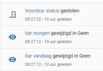

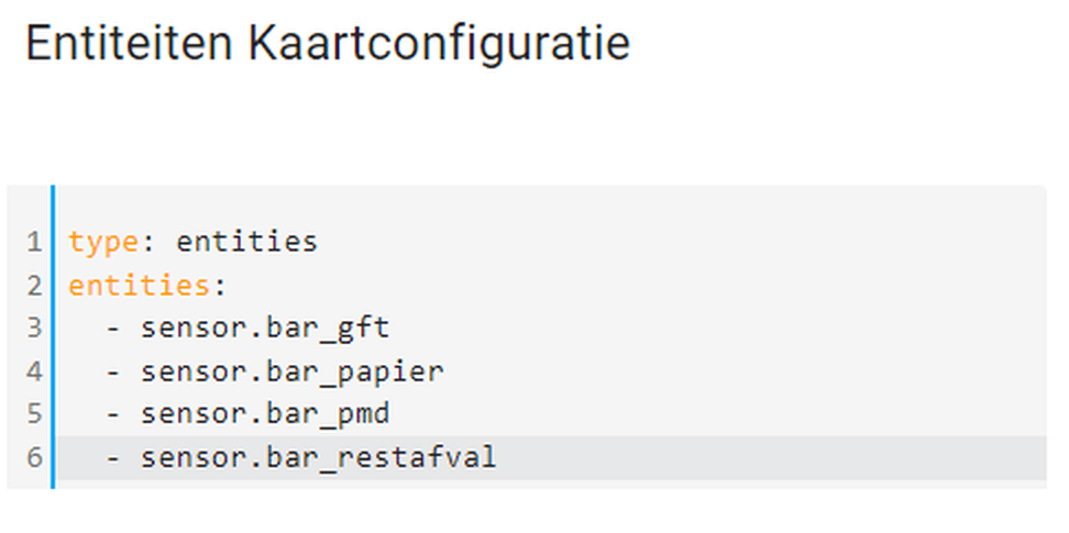

Helaas 0,0 data.
Ik heb boven dit stukje nog wel een toon_smartmeter code staan, ook een sensor. Moet ik dan alsnog "sensor" toevoegen boven - platform: afvalbeheer? Dat heb ik nu namelijk niet.
Wat ik nu heb:
YAML:
24
25
26
sensor:
  - platform: toon_smartmeter
    host: <IP>
    port: <PORT>
    scan_interval: 10
    resources:
      - gasused
      - gasusedcnt
  wastecollector: BAR
  resources:
    - restafval
    - gft
    - papier
    - pmd
  postcode: 1234AB
  streetnumber: 20
  upcomingsensor: 1
  dateonly: 0
  nameprefix: 1
  builtinicons: 1
  dutch: 1
  builtiniconsnew: 0
vs
YAML:
24
25
26
27
sensor:
    host: <IP>
    port: <PORT>
    scan_interval: 10

  • Groen
  • Registratie: Juli 2022
  • Laatst online: 08:28
Ryan_ schreef op maandag 13 februari 2023 @ 13:04:
Helaas 0,0 data.

Hier missen sowieso wat spaties zo te zien.

Eén keer sensor
En alles op de platform regel na 2 spaties opschuven
Home Assistant configuratie
  • Septillion
  • Laatst online: 10:31
Septillion
@Ryan_ Een naam/item mag maar één keer per niveau (onder dezelfde parent) gedeclareerd staan. Onderste is dus nooit geldige yaml.
Bovenste moet inderdaad nog even 2 extra spaties.

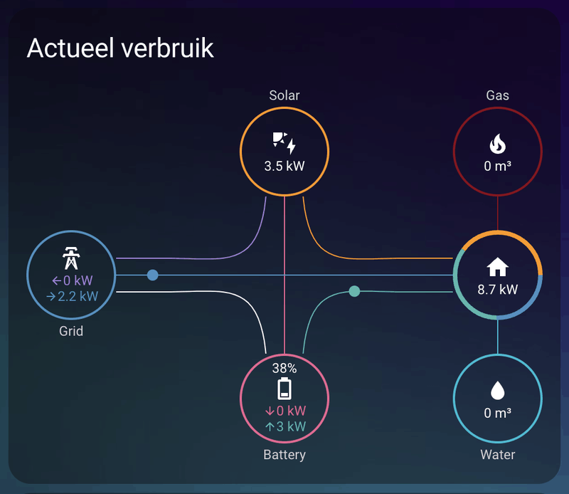

  • water_escape
  • Laatst online: 11:59
Afbeeldingslocatie: https://tweakers.net/i/IemCVCp8qfKEcPRfLAl5Ypvgy6s=/800x/filters:strip_exif()/f/image/YiB5SJ5LiFuFoS8rfKvyZ6x5.png?f=fotoalbum_large
Ik begrijp iets niet. Deze grafiek (niet in energy dashboard) geeft het actuele verbruik weer op dit moment. Refreshed om de paar seconden.
Maar als de auto aa het laden is (auto zit er even in als Battery) , geeft de grafiek toch nog verbruik aan via het net (import) . Terwijl momenteel alles via de zon verloopt. Wat heb ik fout ingesteld hier?
YAML:
type: custom:power-flow-card
title: Actueel verbruik
entities:
  grid:
    consumption: sensor.power_consumption
    production: sensor.myenergi_hub_12237443_power_export
  solar: sensor.myenergi_hub_12237443_power_generation
  water: sensor.watermeter_usage_last_minute
  gas: sensor.hourly_gas
  battery: sensor.skoda_enyaq_sportline_charging_power
  battery_charge: sensor.skoda_enyaq_sportline_battery_level
De 2.2kw import zou er dus niet moeten zijn. De zon zou naar de auto moeten lopen.
Dat de auto naar het huisje loopt kan ik volgens mij niks aan doen? Dus het huisje telt helaas dubbel (zon + auto + auto nog een keer)
Ideale plaatje zou dus zijn: solar 3.5 , huis 0,5 , auto 3, grid 0 .
[ Voor 10% gewijzigd door water_escape op 13-02-2023 14:16 ]
Water-Escape
  • Kodess
  • Laatst online: 14-11 23:18
water_escape schreef op maandag 13 februari 2023 @ 14:14:
YAML:
entities:
  grid:
Je auto lijkt ook mee te zijn genomen in je algehele gebruik in huis.
De drie bollen links zijn gelijk aan je verbruik rechts. Dus ik gok dat als je auto stop met laden je 'huis' verbruik opeens ook minder is.
EDIT:
Op je screenshot staat trouwens ook dat je auto nu juist aan het ONTladen is, naar het huis.
(van batterij gaat 3 KW (groen) naar het huis, wat daar ong 1/3 van het verbruik is)
Dus even je auto in/uit omdraaien, want je wilt dus rood 3KW van de zonnecellen ontvangen
[ Voor 11% gewijzigd door Kodess op 13-02-2023 14:22 ]

  • JCS
  • Laatst online: 20:18
JCS
Ik vermoed dat de waardes omgekeerd zijn, zie Inverted Entities Example.
YAML:
entities:
  grid:
inverted_entities: battery
  • Ortep

Dat lost idd het Auto probleem op :). Oude en nieuwe even naast elkaar:
Maar nu komt er nog steeds stroom van het net af naar het huis, wat niet zo is...
Afbeeldingslocatie: https://tweakers.net/i/2oZx3OLyJLmKsNAUzuVJhsYo4ss=/800x/filters:strip_exif()/f/image/hVPK9HcKSdYkCnq6chTbFa2U.png?f=fotoalbum_large
EDIT:
ik heb consumption: sensor.power_consumption. aangepast naar. sensor.myenergi_hub_12237443_power_export , een andere sensor die het wel goed aangeeft. (CT klem sensoren)
Afbeeldingslocatie: https://tweakers.net/i/MCwENFDbhTmmju28j0GQRFkeLvU=/800x/filters:strip_exif()/f/image/S9UWj18MSZIVFbj8mHFaz8gs.png?f=fotoalbum_large

  • Ryan_
Hmmbob schreef op maandag 13 februari 2023 @ 16:04:
YAML:
24
25
26
sensor:
    host: <IP>
    port: <PORT>
    scan_interval: 10
    resources:
      - gasused
      - gasusedcnt
    wastecollector: BAR
    resources:
      - restafval
      - gft
      - papier
      - pmd
    postcode: 1234AB
    streetnumber: 20
    upcomingsensor: 1
    dateonly: 0
    nameprefix: 1
    builtinicons: 1
    dutch: 1
    builtiniconsnew: 0
Bedankt voor bericht maar helaas zonder succes. Vreemd, dan moet het iets anders zijn. BAR is hier wel de afhaalbeheerder :? maar de data blijft op onbekend staan. Misschien een andere keer nog eens proberen :+
Afbeeldingslocatie: https://tweakers.net/i/D2dQhyNmL-YWIikKnljF1jZwWSQ=/full-fit-in/4000x4000/filters:no_upscale():fill(white):strip_exif()/f/image/gg3joAC9cAeawHJgKllCIlBf.png?f=user_large
Afbeeldingslocatie: https://tweakers.net/i/iJlywCpIDIHdJ1SVkzpneibGzlw=/full-fit-in/4000x4000/filters:no_upscale():fill(white):strip_exif()/f/image/kPBDOsOGqm7FcrNUK66mN2KA.png?f=user_large
Mijn yaml bestand op dit moment:
Afbeeldingslocatie: https://tweakers.net/i/iiXD_W6nDzSU4ofxXZkBBZqq5g8=/x800/filters:strip_exif()/f/image/FBHmvsD6w90UPw3nzbthjiJi.png?f=fotoalbum_large
Wat zegt je log?
  • Ryan_
Ik vind enkel 2 events terug van vanochtend:
Afbeeldingslocatie: https://tweakers.net/i/loKP32FbMmPK2mhA4GJB7i0HBvY=/full-fit-in/4000x4000/filters:no_upscale():fill(white):strip_exif()/f/image/omHRwRmY2NTY6uZdAxJZ0g8Q.png?f=user_large
Na het aanpassen van de configuration.yaml HA ook elke keer opnieuw opgestart. De overige sensoren vind ik niet terug in de log:
- sensor.bar_gft
- sensor.bar_papier
- sensor.bar_pmd
- sensor.bar_restafval

Ryan_ schreef op maandag 13 februari 2023 @ 18:14:
- sensor.bar_gft
- sensor.bar_papier
- sensor.bar_pmd
Dit is niet je systeem log, maar je activiteiten logboek.
Ga naar "instellingen", "systeem", "logboek"

Waarschijnlijk moet je andere resources kiezen. Je kunt nu de standaard 4 gekozen, maar op die GitHub pagina staat nog een hele rij

YAML:
printwastetypes: 1
Dit geeft precies 0 resultaten ;w
Afbeeldingslocatie: https://tweakers.net/i/88sHfVI0AtmeI83_foMgR-Htb58=/full-fit-in/4000x4000/filters:no_upscale():fill(white):strip_exif()/f/image/Gq91PvU3ZSYKgbrSnghYEPqs.png?f=user_large

@Ryan_
Volgens mij is BAR niet meer bruikbaar, op mijn Toon2 is de app ook omgevallen.
Tegenwoordig (sinds eind januari) zit er mendixcloud achter, en er geen api, of ook maar een ical. :-(
  • Ryan_
Sp33dFr34k schreef op maandag 13 februari 2023 @ 21:14:
@Ryan_ dat je omvormer offline is moet niet uitmaken, de data wordt geupload door je omvormer naar de Growatt servers, waar de HA integratie verbinding mee moet maken.
Maar juist omdat deze offline is kan er ook geen data geupload worden via de omvormer.
Op dit moment geeft HA aan dat de omvormer nu niet beschikbaar is.
RudolfR schreef op maandag 13 februari 2023 @ 21:16:
@Ryan_
Ah zuur. Dus toch een API probleem. Ze hebben vorige maand een heel nieuw systeem gelanceerd.

TheFes schreef op maandag 13 februari 2023 @ 22:43:
Dat werkt dus niet als de batterij indicator onbetrouwbaar is.
Svennie schreef op dinsdag 14 februari 2023 @ 07:47:
kost het ook niet wat stroom om de batterij betrouwbaar te meten?
Je kunt mijns inziens prima een notificatie krijgen van een knoopcel die vervangen moet worden. Je moet je alleen niet blindstaren op een gerapporteerd percentage van 100% en dan tot de conclusie komen dat je batterij nog helemaal vol is qua capaciteit, of juist concluderen dat de indicator onbetrouwbaar is en je er dus niets aan hebt.
Dit heeft te maken met twee aspecten:
  1. De chemie in een knoopcelbatterij: lithium (niet te verwarren met li-ion, LiFePo4 en dat soort dingen)
  2. De wijze waarop onze apparaatjes de batterij checken: op basis van spanning
Lithium ontlaadt zo plat als een pannenkoek. Grofweg de eerste 75% van de capaciteit van een knoopcel zakt de spanning nauwelijks in:
Afbeeldingslocatie: https://tweakers.net/i/s90WobLOBl0_izBAGbTkvzKPzJo=/full-fit-in/4000x4000/filters:no_upscale():fill(white):strip_exif()/f/image/tAK2XpWJpo8tTeo6iomvAryb.png?f=user_large
Dit geldt specifiek voor toepassingen met een laag ontlaadvermogen, zoals onze zigbee-sensoren die heel af en toe een berichtje versturen. Hoe minder vermogen er wordt gevraagd, hoe kleiner de spanningsdrop:
Afbeeldingslocatie: https://tweakers.net/i/ItPPUbHNEZQyLYUeBzejJNJ1alg=/full-fit-in/4000x4000/filters:no_upscale():fill(white):strip_exif()/f/image/yHmJKp7LRNdMhLgXu8zt7YDI.png?f=user_large
Onze zigbee-apparaatjes meten de spanning om de indicatie te geven van de staat van de batterij, want dat is erg eenvoudig en kost nauwelijks energie.
Wat het een beetje verwarrend maakt is dat dit in onze software vaak wordt weergevens als welk percentage van de capaciteit nog over is, terwijl dit niet wordt gemeten. Logischer is om te zeggen dat een batterij nog 100% van de spanning binnen de door de sensor bruikbare range heeft. Maar dat zijn mensen niet gewend, dus het krijgt een capaciteitslabeltje.
Daar gaat het dus mis: de software zegt na een jaar nog "100% batterij!", de tweaker kijkt daar argwanend naar. En opeens gaat de batterij binnen een maand van 100% naar 25%. "Zie je wel, daar klopt dus helemaal niks van, onbruikbare metingen!"
Maar dat laatste valt wel mee. We willen immers weten wanneer het tijd wordt om een batterijtje te vervangen (of nog iets eerder doorkrijgen dat we nieuwe batterijen moeten bestellen). Maar daarvoor maakt het niets uit dat we eerst héél lang doorkrijgen dat de spanning van de batterij 100% is, waarna hij binnen een paar weken inzakt.
Afbeeldingslocatie: https://tweakers.net/i/Ibf8J-O5sQigR2d2JpTgovYtQts=/full-fit-in/4000x4000/filters:no_upscale():fill(white):strip_exif()/f/image/RNdqHIisETF3yfCbEWXYM6nF.png?f=user_large
Je kunt immers prima een automation maken die je waarschuwt om nieuwe batterijen te bestellen als je sensoren met knoopcellen de 70% bereiken (oranje) of dat je ze moet vervangen als ze onder de 50% duiken (rood). Daarvoor maakt het toch niet uit dat ze eerst lang op 100% zijn blijven staan?
Het is overigens wel mogelijk om echt te meten hoeveel energie een batterij heeft geleverd, met een Coulombmeter. Maar daarvoor zijn extra onderdelen nodig, het kost extra energie en je weet nog niet precies op welk percentage ontlading je zit omdat de knoopcel van de ene fabrikant een capaciteit van 200mAh heeft en van de andere fabrikant wellicht 220mAh.
