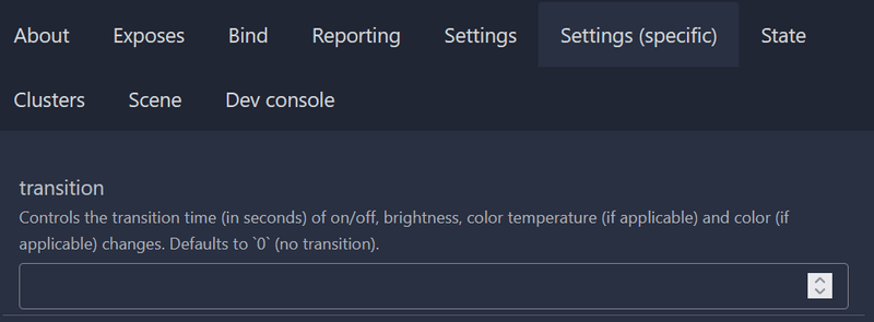

@Evertt Als aanvulling op de rest, bij heel veel lampen is het "power on behaviour" aan te passen. Maar alle merken die ik kan hebben dat standaard op "on" staan zodat de lamp "werkt" achter een domme schakelaar.

Als ik Google home gebruik en dan iets zeg als He Google! Licht uit dan werkt dat prima. De lampen gaan onmiddellijk uit.
Wat ik mooi zou vinden is als ze daar bv 2 seconden over zouden doen. Dat uitfaden is niet echt moeilijk om te doen in HA, maar hoe krijg ik het systeem zover dat er bv een script of automation wordt aangeroepen ipv onmiddellijk UIT
Heeft iemand daar een idee voor?

TheFes schreef op zaterdag 11 februari 2023 @ 14:38:
Optie 1: Lampen kopen die zelfs in (instelbare) transition doen als ze uit gaan, bijvoorbeeld Hue of ESPHome lampen
Het zijn hue lampen. Licht uit is knal uit.
Optie 2: Van elke lamp een template light maken en die bij de power on en power off acties de werkelijke lamp aan laten zetten met een transition (mits de lamp dat ondersteunt)
Dat klinkt goed, maar hoe verhinder ik dat google de echte lampen ziet en die gaat bedienen?
Only two things are infinite, the universe and human stupidity, Einstein

Ortep schreef op zaterdag 11 februari 2023 @ 15:01:
Dat is dan de default setting, maar dat kun je (meestal?) aanpassen. Ik weet niet hoe jij Zigbee aanstuurt, maar in Z2M heb ik bij mijn Hue's de optie om de transitietijd in te stellen:
Door alleen de template lights naar Google te exposen, en de werkelijke niet

Gizz schreef op zaterdag 11 februari 2023 @ 15:18:
Ik gebruik een conbee stick en deconz/phoscon
Ik gebruik dus niet de hue bridge. Ik zal gaan zoeken. Na het weekend. Ik ben nu niet thuis

Ik ben aan het worstelen met een vrij "eenvoudige"
automation die ik maar niet werkend krijg. Wat ik wil is dat als iemand in de badkamer is(dus het.licht aan doet), de ventilatie aan gaat. Via de schakelaar waar de badkamer lamp op aan gaat krijg ik het sowieso niet werkend omdat ik deze via "direct binding" in zigbee2mqtt heb ingesteld. Nu heb ik de automation via een off/on state van de badkamer lamp laten lopen maar ook nu wordt de ventilatie niet ingeschakeld.... Heeft iemand een tip voor mij?
YAML:
24
25
26
alias: "Badkamer ventilatie "
description: ""
trigger:
  - platform: state
    entity_id:
      - light.badkamer_spiegel
    from: "off"
    to: "on"
condition: []
action:
  - type: turn_on
    device_id: 10e7d727fe7939637c0c0d36afa462e6
    entity_id: light.mv_unit_speed_test
    domain: light
    brightness_pct: 100
  - delay:
      hours: 1
      minutes: 30
      seconds: 0
      milliseconds: 0
  - type: turn_on
    domain: light
    brightness_pct: 40
mode: single
Wat je zou kunnen checken:
- Bekijk de traces van deze automation, als deze bestaan
- Kijk in de logs of daar iets staat over de automation, misschien staat daar al wat nuttige informatie waar je wat mee kan
- Je hebt de automation op 'mode: single' staan, wat betekent dat elke nieuwe trigger wordt genegeerd zolang er nog een vorige automation op die delay van anderhalf uur zit te wachten. Dit zou ook in de logs te zien moeten zijn. Werkt het wel zoals verwacht als je daar 'mode: restart' van maakt?
- Check de trigger, gaat light.badkamer_spiegel wel aan en uit?
- Klopt je device wel? Weet je zeker dat je ventilatie als 'light' aangestuurd moet worden?
- Verander je device actions eens in service actions. Als het inderdaad 'light.mv_unit_speed_test' moet zijn, zou het bijvoorbeeld zoiets kunnen worden:
YAML:
- service: light.turn_on
  data:
    brightness_pct: 100
  target:
  • bandy
  • Laatst online: 14-11 13:15
Sicco92 schreef op zaterdag 11 februari 2023 @ 20:30:
YAML:
  data:
    brightness_pct: 100
  target:
Het voor mij nog "bijzondere" is dat als ik via de optie "run automation" de trace van de automation wel netjes doorlopen wordt. Maar als ik de badkamer lamp handmatig via de schakelaar bediend de atomation niet gaat lopen?(terwijl de lamp uiteraard wel gewoon aan gaat)

bandy schreef op zaterdag 11 februari 2023 @ 21:42:
Als dat het geval is, zit je probleem in de trigger of de condition. Want die worden niet meegenomen als je hem manueel start (die optie heet ook "Run actions", niet "Run automation")
Je automation heeft een delay van 1.5 uur en mode single.
Dus tijdens die delay zal hij sowieso niet getriggerd worden
[ Voor 10% gewijzigd door TheFes op 11-02-2023 21:49 ]
Home Assistant configuratie
  • bandy
TheFes schreef op zaterdag 11 februari 2023 @ 21:48:
De trigger is in mijn beleving de state van "off" naar "on" . Hier gaat het bij mij mis. De lamp gaat aan dus zijn state veranderd en er is dus èèn trigger(maar de automation start niet). Ga morgen de log eens bekijken. Bedankt!
