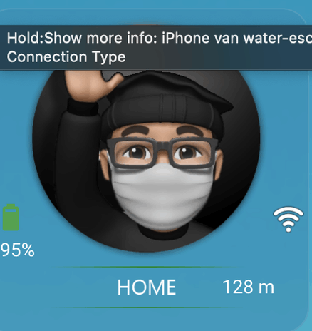

Mijn device tracker zegt netjes dat ik thuis ben, maar hij geeft nu 128m afstand aan ipv 0 meter. Ik heb werkelijk alles geprobeerd nu maar hij gaat niet naar 0....
wat is er veranderd:
Gisteren van duckdns naar CF tunnel overgestapt. Hierdoor nieuwe server in de HA app toegevoegd en dus nieuwe naam. Inmiddels alles eruit gegooid, en de app opnieuw ingelogd zodat ik maar 1 naam met bijbehorende entitiies erin heb staan. Maar geen verandering.
Afbeeldingslocatie: https://tweakers.net/i/yXwLmyXxmidaD8ve0S5_3yXXSK4=/fit-in/4000x4000/filters:no_upscale():strip_exif()/f/image/pDSpCWV7xf6rVW3HtwCeihKu.png?f=user_large
[ Voor 16% gewijzigd door water_escape op 07-11-2024 12:00 ]

water_escape schreef op donderdag 7 november 2024 @ 12:00:
Waar komt die 128 meter vandaan? Uit de proximity integratie?

  • water_escape
  • Laatst online: 07-09 08:51
TheFes schreef op donderdag 7 november 2024 @ 12:07:
Van de "sensor.iphone_van_water_escape_distance" entity

  • TheFes
  • Laatst online: 17:15
water_escape schreef op donderdag 7 november 2024 @ 12:09:
en welke integratie maakt die entity aan?

  • water_escape
TheFes schreef op donderdag 7 november 2024 @ 16:02:
Kan ik dat ergens zien? Want dit is gewoon van de telefoon. Bij integraties onder "mobile app"

  • TheFes
water_escape schreef op donderdag 7 november 2024 @ 16:09:
Dan is dat de ingegratie (mobile app).
Wat er gebeurt is dat de device tracker jou op 148 meter van je huis ziet, maar de zone heeft een grotere radius, en zit zit daar dus in. Volgens HA ben je dus thuis.
Dat is ook waarom een proximity sensor de distance op 0 zal zitten als je in de zone zit, om dit soort verwarring te voorkomen.
Home Assistant configuratie

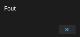

  • miicker
Ik probeer de Google Nest integratie aan de praat te krijgen, ik ben een heel eind gekomen, heb ook de 5 dollar betaald.
Ik volg deze guide:
https://www.home-assistant.io/integrations/nest/
Alles gaat goed tot het einde eigenlijk, ik kom tot deze stap:
You will now see a page hosted by My Home Assistant asking if you would like to Link account to Home Assistant? Click Link Account to continue.
Daarna krijg ik alleen "Error" of "Fout" te zien in HA:

miicker schreef op vrijdag 8 november 2024 @ 01:16:
Ik volg deze guide:
Iemand enig idee hoe ik dit kan oplossen? Ook onder troubleshooting vind ik dit niet terug.

TheFes schreef op donderdag 7 november 2024 @ 16:44:
Deze ochtend sta ik ineens op 1800meter weg maar home en mijn vrouw op 600 meter maar home.
Dit heeft altijd goed gewerkt, tot ik de mobiele HA app uitlogde en weer inlogde met de nieuwe url. Hoe kan ik die proximity sensor instellen en inzetten?

  • water_escape
TheFes schreef op vrijdag 8 november 2024 @ 09:51:
Dat kan gewoon onder helpers
Zou je mij op weg kunnen helpen daarmee aub? Wat moet ik kiezen onder helpers?
het is niet deze toch? https://www.home-assistant.io/integrations/proximity/

Als je naar https://my.home-assistant.io/ gaat, zie je daar wel de juiste URL staan om je HA te benaderen?
Verder geen ervaring mee maar dat zie ik vaker fout gaan.

@water_escape Ik had eerder ook je post gelezen maar als ik bij mij onder Android kijk heb ik geen distance sensor optie. Weet je zeker dat deze uit de app komt?
En zo ja, lijkt het me dat dit puur de afstand is tussen middenpunt van je home-zone en waar de telefoon denk dat hij is. Dus ligt je zone netjes? En als je naar de GPS coördinaten kijkt, wijken die veel af?

Septillion schreef op vrijdag 8 november 2024 @ 11:40:
Hij komt van de entitys die de telefoon doorgeeft:
Afbeeldingslocatie: https://tweakers.net/i/LGV4zj3yueLqLEPAurpE2xL6zbo=/800x/filters:strip_exif()/f/image/6MCqTdnlWzOg6ou96bwNxYDZ.png?f=fotoalbum_large
De telefoon denk dat hij bij 51.15, 6.07 is en Geolocation geeft hij ons adres aan.
HA zone is hetzelfde.
Daarom begrijp ik niet dat hij niet meer netjes op 0m staat sinds ik duckdns url heb aangepast voor eigen url via CFtunnel.
Water-Escape

@water_escape Maar hoe ver wijkt die GPS locatie af van waar je werkelijk bent?
Want als die locatie al afwijkt dan is het gewoon je telefoon die het niet exact weet.
  • RudolfR
  • Laatst online: 17:41
@water_escape
Dat is je stappenteller, uitgedrukt in meters.
https://companion.home-as...istance#pedometer-sensors
"The pedometer sensors provide step-counting data from the device\'s built-in motion processor. They keep a tally of your daily on-foot activity, and reset at midnight. These sensors require motion permissions to be enabled."
Ik mis alleen de reset rond middernacht, die er volgens de documentatie wel zou moeten zijn.

Septillion schreef op vrijdag 8 november 2024 @ 14:15:
De telefoon denk dat hij bij 51.15, 6.07 is en Geolocation geeft hij ons adres aan. -> Dit klopt dus.
HA zone is hetzelfde. -> Die staat op dezelfde coordinaten,

RudolfR schreef op vrijdag 8 november 2024 @ 14:24:
@water_escape
Nee de Distance is de aftand: sensor.iphone_van_water_escape_distance
De stappen is sensor.iphone_van_water_escape_steps
Die laatste reset idd netjes iedere nacht.
Water-Escape
  • Septillion
  • Laatst online: 17:20
Septillion
water_escape schreef op vrijdag 8 november 2024 @ 15:48:
Maar is, als je op een kaart kijkt, 51.15, 6.07 werkelijk spot op op je hoofd?
  • water_escape
Septillion schreef op vrijdag 8 november 2024 @ 15:57:
Yes wat de telefoon aangeeft en wat HA zone home is, zijn gelijk idd.
Hij lijkt stappen en distance niet te resetting denk ik. Maar ik zie nog steeds de logica niet waarom hij niet meer 0m aangeeft als hij Home is door puur account van de telefoon af te gooien en er weer op te zetten.
Water-Escape
  • Ronker32
  • Registratie: Mei 2018
  • Laatst online: 04-09 13:05
water_escape schreef op vrijdag 8 november 2024 @ 15:51:
Ik ben 99% zeker dat @RudolfR gelijk heeft; dit is de afgelegde afstand van vandaag in meters, niet de afstand van je telefoon tot je huis. Zie ook de link die wordt genoemd, daar staat dat deze sensor de afstand in meters is.
Aanvulling: ik zie dat hier een wezenlijk verschil is tussen Android en iPhone. Bij Android is dit inderdaad de afstand tot de woning, maar wordt er ook een ander icoon gebruikt mdi:arrow-left-right. Bij iPhone zie je in het icoon dat dit de 'wandelafstand' is.
Ik ga te kort door de bocht: de sensor distance waarvan ik dacht dat deze uit mijn Androidtelefoon kwam blijkt door de Proximity-integratie te worden gegenereerd. Doet niks af aan de constatering dat de door jou genoemde sensor de afgelegde afstand te voet is (per dag), die zie ik namelijk in mijn HA-omgeving ook terug bij de iPhone van mijn partner.
[ Voor 38% gewijzigd door Ronker32 op 08-11-2024 16:30 ]
  • Septillion
Septillion
@RudolfR en @Ronker32 Dat verklaard ook waarom ik hem met Android niet heb :)
Ronker32 schreef op vrijdag 8 november 2024 @ 16:24:
ik denk dat je gelijk hebt, maar dan vind ik alles nog steeds raar... :)
- ik heb uit de iphone distance en steps .
Zojuist st.Maarten gelopen met de kids. en beide groeien idd. Distance staat nu op 4894 en Steps op 6337.
- voorheen stond de afstand dat ik van huis was daarin, dat is nu ineens dus distance geworden die een optelsom maakt van afgelegde afstand.
- Hoe kan ik nu weer zichtbaar krijgen hoever een telefoon (in afstand) weg is van zone.home ?
Water-Escape
