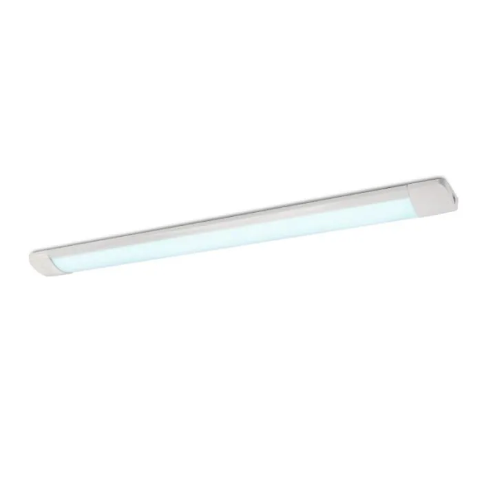

Zijn er hier ook mensen met ervaring met tl verlichting in home assistant?
Ik kom online vooral ledvance tegen, maar heb liever een zigbee tl buis of armatuur...
Gaat om verlichting in de garage

@B-Force
Waarom zou je TL-verlichting willen? Dat lijkt me niet meer van deze tijd. Is LED (in welke vorm dan ook) niet goed?
En verder kun je toch elke smart switch gebruiken om de TL aan/uit te schakelen?
Of begrijp ik je verkeerd…

  • B-Force
  • Laatst online: 19:54
Hippe Lip schreef op vrijdag 8 november 2024 @ 23:39:
@B-Force
Sorry, ik bedoel idd ook led verlichting, maar dan wel in soort tl armatuur. Vergelijkbaar met wat je in garages veel vindt

B-Force schreef op vrijdag 8 november 2024 @ 23:12:
Waarom niet gewoon domme (led) tl-balken en dan een smart module? Zo heb ik onder de carport van die led batten hangen en gewoon een smart relay module in de lasdoos gedaan.
Ik heb deze in de kelder aan een esp Sonoff schakelaar.
https://lampgigant.nl/doo...-enrique-20w-6500k-q28034
Lekker plat voor een laag plafond en veel licht.
https://www.rouwette.com/

  • Rouwette
  • Laatst online: 21:51
Rouwette
Rouwette.com
Hippe Lip schreef op zondag 10 november 2024 @ 20:29:
@B-Force
Smart switches zijn er ook met Zigbee hoor.
Alternatief is zoiets als apparatuur van Shelly. Laag in kosten, in diverse vormen en functies en je voegt niet een nieuw infrasysteem toe: ze werken op WiFi. Ik neem aan dat je dat al hebt?
Zo heb ik deze met een Sonoff Esp (ook wifi dus) in de kelder.
Afbeeldingslocatie: https://lampgigant.nl/media/catalog/product/cache/f30444bc91efdab1ea464493246bdfc8/C/G/CGC8000000C28_00_a6d3.webp
[ Voor 6% gewijzigd door Rouwette op 10-11-2024 20:35 ]

Rouwette schreef op zondag 10 november 2024 @ 20:34:
@Rouwette Dat is een geheel nieuwe lamp. @B-Force vroeg hoe hij zijn bestaande lampen aan kon sturen, als ik het me goed herinner?
<John O`Mill>
  • Rouwette
Rouwette
Rouwette.com
Hippe Lip schreef op zondag 10 november 2024 @ 20:46:
Een pagina hiervoor zei hij iets of er TL zigbee buizen waren.
Een bestaande lamp kan natuurlijk ook met een Sonoff of andere wifi switch zoals de Shelly's.
