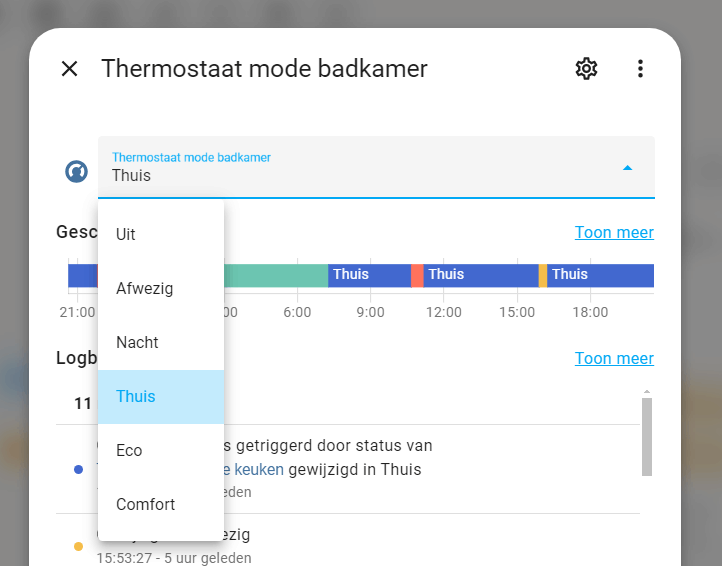

  • alex3305
  • Laatst online: 03-07 15:30
Even checken. Ik schakel mijn individuele thermostaatknoppen met verschillende modi. Dit doe ik met een Input Select en zorgt voor een stukje abstractie:
Afbeeldingslocatie: https://tweakers.net/i/AFhXao5WxT4NRlZ4EIs0SL1wFOU=/fit-in/4000x4000/filters:no_upscale():strip_exif()/f/image/wlOHtfJmv5aZDDyNcWmm6qme.png?f=user_large
Deze waarde lees ik dan uit met een automation die ik al eerder dit jaar had gedeeld en een maand later heb verfijnd o.a. met hulp van hier :).
Ik was nu aan het proberen om de aansturing van deze Input Select wat te verfijnen. Dat is m.i. wat complex geworden met automations van > 100 regels code. Ik word daar wat minder blij van. Het bouwen is niet per se het probleem, maar ik kom er relatief weinig aan. En als ik dan na een half jaar terugkijk, dan moet ik altijd even schakelen. Ik zie alleen even niet hoe ik dit wellicht wat zou kunnen versimpelen. Een voorbeeld van de badkamer waar ik mee aan het prutsen was:

De binary_sensor.presence_bathroom trigger zou weg kunnen, maar dat maakt voor nu even niet uit.
Dit is wat mij betreft enigszins acceptabel. En zorgt er in ieder geval voor dat ik geen 5 of 6 automatiseringen hebben die met elkaar kunnen stoeien. Maar als ik nu bijvoorbeeld een conditie wil toevoegen dat het badkamerraam minimaal 5 minuten dicht moet zijn voordat ik wissel naar de Thuis optie verhoogt dat de complexiteit aanzienlijk :/. Althans ik zie ff niet hoe ik dat dan wat eenvoudiger kan doen.
Maar moet ik nu eigenlijk maar gewoon even toegeven en accepteren dat het wellicht niet simpeler wordt? Of zie ik misschien iets over het hoofd waardoor het toch iets beheerbaarder wordt?

alex3305 schreef op maandag 11 november 2024 @ 20:47:
YAML:
24
25
26
27
28
29
30
31
32
33
34
35
36
37
38
39
40
41
42
43
44
45
46
47
48
49
50
51
52
53
54
55
56
57
58
59
60
61
62
63
64
65
66
67
68
69
Persoonlijk zou ik het aantal keuzemogelijkheden beperken om het simpeler te houden. Maar dat is je vraag niet.
Ik zou het oplossen door een trigger toe te voegen 'raam is 5 minuten dicht.'
Vervolgens zou ik een condition toevoegen 'raam moet 5 minuten dicht zijn or raam is open'
Als action 'if raam is open dan status uit, else de rest van je logica die niet naar het raam kijkt'.
  • alex3305
JustMyOpinion schreef op maandag 11 november 2024 @ 21:24:
Heb je de code al een keer in ChatGPT gezet en gevraagd of het simpeler kan?
Als ik jou was zou ik het zeker eens proberen.
Als professioneel software ontwikkelaar doet mij die opmerking echt pijn :+. Aan de andere kant moet ik het dan ook niet vragen natuurlijk :9. ChatGPT gaf als enige suggestie om de triggers te versimpelen. En action weer terug te zetten naar het oude service. Dat haalde dus helaas weinig uit.
Kijk op zichzelf is de code niet ook super complex. Alleen wat uitgebreid. Maar misschien is de aanpak onhandig. Vandaar de vraag.
  • alex3305
Pejdref schreef op maandag 11 november 2024 @ 21:39:
Nog verder beperken? Ik vind de zes keuzes die ik nu heb al vrij beperkt :X. Omdat ik dus mijn ruimtes individueel schakel ben ik ooit tot deze opzet gekomen. De gedachte erachter is eigenlijk:
  • Uit, in de zomer en als er een raam of deur (langer) openstaat
  • Afwezig, wanneer we niet thuis zijn
  • Nacht, bij slapen
  • Thuis, wanneer een van ons thuis is, maar niet in die ruimte aanwezig is
  • Eco, wanneer een van ons thuis is en de ruimte bezet is
  • Comfort, wanneer een van ons thuis is, de ruimte bezet is en op comfort tijd (bijv. avond en weekend)
Zo heb ik dit al zeker sinds 2020 en voldoet prima. Maar eens in de zoveel tijd herzie ik automatiseringen om te kijken of het e.e.a. niet beter of makkelijker kan :). De badkamer is daarbij een relatief eenvoudige ruimte waarbij ik Eco en Comfort eigenlijk nooit gebruik, dus daar heb ik eigenlijk maar 4 statussen.
Ja, aan zoiets zat ik dus ook te denken. Alleen ben ik bang dat ik dan in de knoei gaan komen met de mode: restart. Misschien moet ik dan maar op het hoofdniveau van de actions een if-statement maken die alleen naar het raam/uit-staat kijkt.
Morgen weer mee verder :)

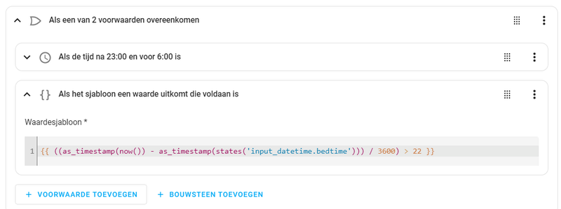

@Septillion Bedankt voor je input (y). Dat had ik denk ik ook even nodig. Ik gebruik de UI-editor vooralsnog nooit omdat:
  • de items altijd zijn ingeklapt
  • de (Nederlandse) vertalingen goed bedoelt zijn maar het m.i. enorm onduidelijk maken
  • er geen default YAML view is
Ik probeer templates veelal te vermijden. Althans voor condities en acties omdat ik dezelfde mening deel. Vaak wordt ermee het nog onduidelijker. Een mooi voorbeeld uit een conditions block uit een script die controleert of de laatste keer slapen meer dan 22 uur geleden was is prachtig, maar niet super duidelijk:
YAML:
- condition: or
  conditions:
    - condition: time
      after: "23:00:00"
      before: "06:00:00"
    - condition: template
      value_template: >-
        {{ ((as_timestamp(now()) -
            as_timestamp(states('input_datetime.bedtime'))) / 3600) > 22
en IMHO ook niet heel handig vanuit de UI:
Afbeeldingslocatie: https://tweakers.net/i/ltiQ4hnfgvSger0OdyjNTC9xx9w=/800x/filters:strip_exif()/f/image/SQJbGh7Jp55apcAXJIXpbhZj.png?f=fotoalbum_large
Maar wellicht is dat ook niet helemaal aan mij besteed :+.

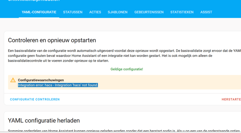

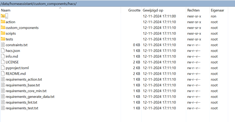

ben vandaag bezig geweest om HACS te installeren op home assistant core via ssh, Hacs gedownload bij github.
geïnstalleerd bij de map home /data/homeassistant/custom_components/hacs.
In de map hacs staan de files.
Afbeeldingslocatie: https://tweakers.net/i/DEqW5WWjyJzfgSiKkFnOphlD_M4=/800x/filters:strip_exif()/f/image/jikvcDTHM2jMyDf4DbYTH33g.png?f=fotoalbum_large
code opgehaald bij github en ingevuld in configuration yaml
automation: !include automations.yaml
script: !include scripts.yaml
scene: !include scenes.yaml
hacs:
  token: ghp_11111111111111111111111
maar ik blijf maar een melding krijgen dat Integration error: hacs - Integration 'hacs' not found.
Het lukt me maar niet om de fout te vinden.

  • JustMyOpinion
  • Laatst online: 08:11
sterremos schreef op dinsdag 12 november 2024 @ 19:07:
hacs:
Heb je echt alles letterlijk gedaan wat hier staat? https://www.hacs.xyz/docs/use/configuration/basic/

HACS gebruikt geen YAML config meer, en je zult een herstart moeten doen voor de integratie geladen is.
Daarna zou je hem onder Settings > Devices & Services moeten kunnen toevoegen

He dat wist ik niet Yaml verwijderd , cache verwijderd en opgestart een paar keer maar geen Hacs nog.
sterremos schreef op dinsdag 12 november 2024 @ 20:58:
Als ik jou was zou ik gewoon de stappen uit de documentatie volgen. Daar staat ook hoe het werkt voor HA Core (en dat is dus niet wat jij gedaan hebt)

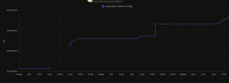

Óf mijn SolarEdge cloud-integratie, óf de SolarEdge API voelt zich niet zo lekker:
Afbeeldingslocatie: https://tweakers.net/i/9PK1IoM8ej9kgze540wJJOkjMPc=/234x176/filters:strip_exif()/f/image/ZPbS8Vp2X3CljVyi11yA00E8.png?f=fotoalbum_medium
Als ik kijk naar de kWh-teller, dan ziet dat er zo uit. Bovenste grafiek is van de lokale integratie, onderste grafiek is van de cloud-integratie. Zoek de verschillen :P Het energy dashboard haalt zijn gegevens uit de cloud-integratie, dit zou ik graag overzetten maar dat is natuurlijk weer niet zo makkelijk :'(
Afbeeldingslocatie: https://tweakers.net/i/TLmLWPcetPjAKILkZdyWrbXgylc=/234x176/filters:strip_exif()/f/image/ht9gKjNkHejUSIrQW7b7RTpR.png?f=fotoalbum_medium
Echt gekke dingen te zien:
Afbeeldingslocatie: https://tweakers.net/i/RCjuiICnjZ1xcNlu-MHzrcEeNxE=/234x176/filters:strip_exif()/f/image/QcgCnUqh8kOiRo1uoEzmWeI3.png?f=fotoalbum_medium
Hebben meer mensen dit?
-edit- eerst de integratie en later heel HA geherstart natuurlijk, dit had geen resultaat.
[ Voor 3% gewijzigd door JeroenH op 13-11-2024 08:48 ]

JeroenH schreef op woensdag 13 november 2024 @ 08:41:
ff gecheckt, doet hier ook raar sinds 11 november.
Cunning linguist.

Bart ® schreef op woensdag 13 november 2024 @ 08:58:
Grrrr, dat betekent dat ik het niet zelf op kan lossen. Bedankt.

Euh, je hebt niet gedaan wat er in de handleiding staat. Je hebt ALLE files van die hele repo in je /custom_components/hacs/ map gezet. Dat had alleen de inhoud van de submap /custom_components/hacs/ van die repo moeten zijn.
Edit: los daarvan, manual download is helemaal geen recommended manier om HACS te installeren. Gewoon de handleiding volgen is beter.

@JeroenH Zou ik de API verdenken...
Work around zou kunnen zijn om een trigger base template sensor te maken die alleen stijgende waardes doorlaat.
  • JeroenH
  • Laatst online: 08:37
Ja dat is het ongetwijfeld. Ik zal het melden bij SE, maar of ze er iets mee doen...
Lange termijn-oplossing is overschakelen op de lokale integratie voor het energy dashboard. Wil ik sowieso , want dan kan ik de omvormer afsluiten van internettoegang, dat is dan nergens meer voor nodig. Maar dan zit ik er weer mee dat ik dan met twee datasets zit...

@JeroenH Je hebt nu beide integraties?
Kant en klaar is dat inderdaad wat onhandig. Maar na mijn avontuur met een corrupte database mijn avontuur met een corrupte database zeg ik dat het niet onmogelijk is om statistieken van twee sensoren te mergen. Maar zal wel afhangen van wanneer het over moet en wat er nu voor beide al instaat.

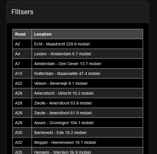

Nieuwste aanwinst in mijn Dashboard :)
Afbeeldingslocatie: https://tweakers.net/i/7VYeW3IwhGVbCd_6re1BohIKBBM=/fit-in/4000x4000/filters:no_upscale():strip_exif()/f/image/b1AJZ3Ehlm6haoQ5n9OWfj3e.png?f=user_large
  • Hmmbob
  • Laatst online: 13:18
Beter als je een HA push message krijgt als je op 1 van die wegen rijdt :+
  • magnifor
Hmmbob schreef op woensdag 13 november 2024 @ 11:04:
Haha, ik heb niet eens flitsmeister. Hou over het algemeen netjes aan mijn snelheid. Voordat ik de weg op ga even kijken waar ze staan en dan daar wat voorzichtiger rijden. Heb al jaren geen Flitsmeister op mijn tel.

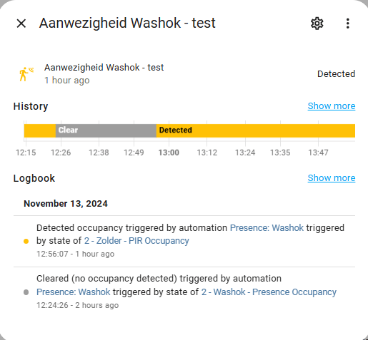

Doel:
Op het dashboard als 'tap behavior/tap action' van een 'input_bolean' entity het logbook laten zien in plaats van 'More Info' als schakelaar.
Wat ie nu laat zien:
Afbeeldingslocatie: https://tweakers.net/i/K448KmPEabE72j4EKWNoznJfiMQ=/fit-in/4000x4000/filters:no_upscale():strip_exif()/f/image/EnKHKtdopScYi8OYC0y7Pve6.png?f=user_large
Wat ik graag zou willen zien:
Afbeeldingslocatie: https://tweakers.net/i/bZjIjw_Zm3nbsTxc1A4m_ZYI8aI=/fit-in/4000x4000/filters:no_upscale():strip_exif()/f/image/ETHykTIOO59aUhiNc44iVTCB.png?f=user_large
Ik heb de volgende (onderdeel van een) code in een automation om te bepalen of er iemand aanwezig is in een ruimte. Voor deze opzet gebruik ik een Helper in de vorm van een toggle/input_boolean en dat werkt gewoon goed.
YAML:
actions:
    default:
      - condition: trigger
      - condition: and
        conditions:
          - condition: state
            entity_id: binary_sensor.2_zolder_pir_occupancy
            state: "off"
          - condition: state
            entity_id: binary_sensor.2_washok_presence_occupancy
            state: "off"
      - target:
          entity_id: input_boolean.aanwezigheid_washok
        data: {}
        action: input_boolean.turn_off
Maar als ik de 'input_boolean.aanwezigheid_washok'-entity op een dashboard zet dan lijkt het een schakelaar die je kun aan/uit zetten of het opent als 'tap_action' standaard 'more-info' waar het zich laat zien als een schakelaar. Maar dat is in voor deze toepassing natuurlijk niet de bedoeling.
Nu heb ik het geprobeerd met het openen van een url naar het logbook, maar dan opent HA een nieuwe browserpagina. Wel de info die ik wil zien, maar niet zoals ik het wil:
YAML:
tap_action:
  action: url
  url_path: >-
    http://172.31.254.54:8123/logbook?entity_id=input_boolean.aanwezigheid_washok
Als ik een template-helper aanmaak en deze koppel aan de input-bolean met:
Django/Jinja:
{{ states('input_boolean.aanwezigheid_washok') }}
Dan kan ik bij de aangemaakte binairy_sensor wel met 'tap-action' - 'more-info' het logbook direct laten zien.
Maar dan heb ik voor iedere ruimte in huis 2 helpers nodig om dit voor elkaar te krijgen en dan vraag ik mij af of dit niet handiger voor elkaar te krijgen is....
Heeft iemand een goede suggestie?

Ze zijn overigens bij SolarEdge aan het knutselen aan de API, het gedrag is duidelijk anders:
Afbeeldingslocatie: https://tweakers.net/i/f63pEnJ1thssYjNdqgAu9QO_PGI=/234x176/filters:strip_exif()/f/image/tcfd9x5cC8ppuoQ3e5cJxFTa.png?f=fotoalbum_medium
Maar nog altijd gaat de bovenste grafiek soms omlaag, wat met deze waarde (kWh opwek) niet zou moeten kunnen. @Bart ® zie jij dit ook?

JeroenH schreef op woensdag 13 november 2024 @ 14:06:
Nee bij mij gaat ie niet omlaag, maar hij gedraagt zich wel abnormaal:
Afbeeldingslocatie: https://tweakers.net/i/OZQDvZC3-wMvN1fD7MDiBLDyyEc=/800x/filters:strip_exif()/f/image/zf12EJMq98ZMEa3rSmU71FU3.png?f=fotoalbum_large
