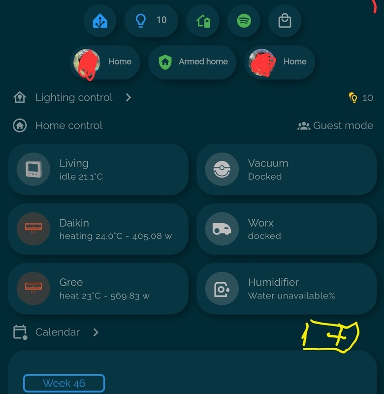

  • Kire88
  • Registratie: Februari 2018
  • Laatst online: 20-10 22:47
Ik zoek wat hulp bij het updaten van mijn dashboard. Ben bezig om de boel om te turnen naar de sections variant, en ben fan van de subheaders en de entities die je daaraan kunt toevoegen. Nu zou ik graag vanuit mijn dashboard direct een nieuwe calender event willen aanmaken. Maar hier zit ik dus vast omdat ik niet weet of dit te triggeren is buiten de stadaard calender view.
Het idee is om een plus teken (geel gekrabbel ;) ) aan de subheader toe te voegen die dus direct het create event scherm opent.
Afbeeldingslocatie: https://tweakers.net/i/1BbGLfZXJ_oMJwDZEnG0aCaqfS8=/x800/filters:strip_icc():strip_exif()/f/image/nPfV3VQoEK4NYmS78GwCB9dK.jpg?f=fotoalbum_large

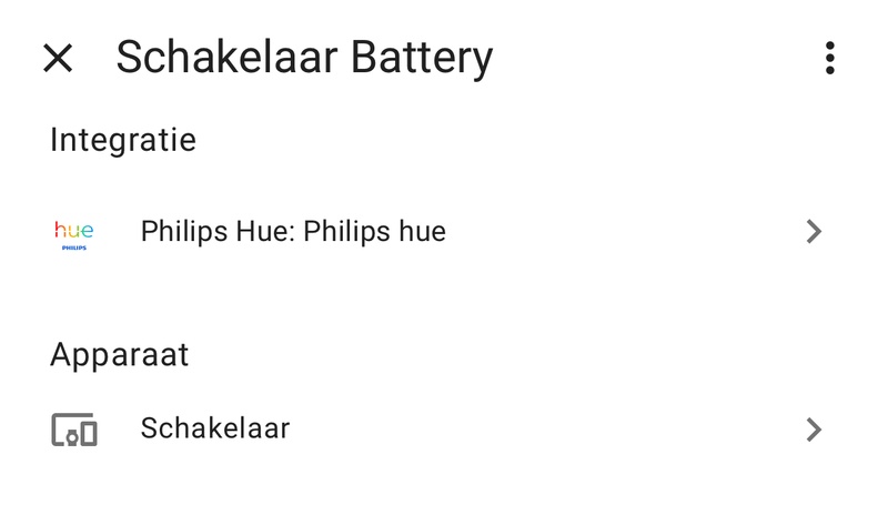

  • Hippe Lip
  • Laatst online: 16:00
Hippe Lip
Er valt altijd wat te leren
Ik was een dashboard aan het maken waarop ik de status in de gaten kan houden van alle batterijen in de diverse devices. Daarbij vond ik een device ‘Schakelaar’, maar ik heb geen idee welk device dat is.
Hoe kan ik daar achter komen? Iemand suggesties?
Afbeeldingslocatie: https://tweakers.net/i/Wu4xieoqxzYD0bBm4lCjw_XSVlo=/800x/filters:strip_icc():strip_exif()/f/image/E4UC2lBprLJ0pkLVNFA8s9Y2.jpg?f=fotoalbum_large
<John O`Mill>
  • verjager
Hippe Lip schreef op zaterdag 16 november 2024 @ 03:16:
Vanuit bovenstaand scherm:
  • Ga terug naar het gewone more-info venster.
  • Klik op de 3 stipjes rechtsboven naast het instellingen icoontje.
  • Klik op Gerelateerd

  • Hippe Lip
Hippe Lip
verjager schreef op zaterdag 16 november 2024 @ 04:46:
YESSS d:)b
Dat was ‘m. Gebonden.
Dank @verjager ! _/-\o_
Dat ding was ik idd vergeten. Ligt ergens ongebruikt in de kast.
