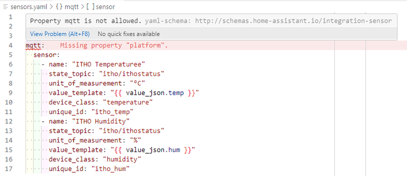

Ik ben mijn yaml bestanden een beetje aan het opschonen en loop nu tegen een probleem aan die ik niet weet op te lossen. Het gaat om onderstaand stukje code die gebruikt wordt om de temperatuur en luchtvochtigheid te meten via mijn ITHO mechanische ventilatie.
YAML:
# ITHO ventilatie
mqtt:
  sensor:
    - name: "ITHO Temperaturee"
      state_topic: "itho/ithostatus"
      unit_of_measurement: "°C"
      value_template: "{{ value_json.temp }}"
      device_class: "temperature"
      unique_id: "itho_temp"
    - name: "ITHO Humidity"
      unit_of_measurement: "%"
      value_template: "{{ value_json.hum }}"
      device_class: "humidity"
      unique_id: "itho_hum"
Wanneer ik sensors.yaml open in Studio Code Server zie ik deze melding:
Afbeeldingslocatie: https://tweakers.net/i/RucK1y3MFlw5-YGaOWLQW4vuyok=/800x/filters:strip_exif()/f/image/VEcTymr49H1CcOhmerPLvtqY.png?f=fotoalbum_large
De metingen van temperatuur en vochtigheid werken overigens wel.
Ik heb al wat lopen spelen met een - platform: mqtt regel maar hij blijft een melding geven. Iemand enig idee?

  • Septillion
@mede Je probleem is dat je het in je sensors.yaml probeert te doen waarvan ik er vanuit ga dat je die in configuration.yaml include onder sensor:. Ofwel, het geheel wordt dan:
YAML:
sensor:
  mqtt:
    sensor:
En dat is simpelweg niet correct :)
Feit dat het nog werkt doet mij vermoeden dat je dit ook nog op de correcte plak hebt staan ofwel direct in configuration.yaml

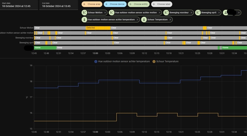

Ik heb sinds korts iets vreemd. Een aantal lampen gaan uit zichzelf aan om de meest vreemde tijden. Toevallig vandaag. Ik heb 3 spotjes buiten (Eglo GUI10 spot). En opeens staan er 2 van de 3 aan. Ik heb geen commando gegeven!
Afbeeldingslocatie: https://upload.mattie-systems.nl/uploads/84742-screenshot_2024-10-20_161355.png
Ja ze zitten in een groep maar als die triggered staan er neem ik aan 3 aan:
Afbeeldingslocatie: https://upload.mattie-systems.nl/uploads/6134-screenshot_2024-10-20_161452.png
Hoe kan ik zoiets debuggen? Doet mijn HA ze aan zetten (waarom?) Of gaan ze uit zichzelf aan (waarom?)

Ik ga dit toch maar delen omdat ik het zelf een mooi, maar ook bizar Home Assistant voorbeeld vind:
Ik heb hier al een paar jaar HA draaien. De Philips Hue met iets van 5 bewegings- en temperatuursensoren hangt er aan. Afgelopen vrijdag was hier een klusjesman begonnen, prima gast, goede klik mee en werkt goed door. Ik ben heel de dag thuis geweest terwijl hij bezig was, behalve vrijdag toen ik de kids 30min van school haalde. Dit weekend wilde ik zelf verder en zocht ik mijn afkortzaag in de schuur achter in de tuin. Die kon ik niet vinden, terwijl ik m donderdag nog gebruikt had. Ik dacht: "het zal toch niet......" en als het zo is, hoe ga ik dat bewijzen?
Alle sensoren uitgelezen, inclusief temperatuur buiten en binnen om te zien of de schuurdeur open stond. Toen ik de schuur motion sensor zag, kreeg ik een naar gevoel van binnen. Had ik de deur open laten staan? Was het de kat? Waarom is de aannemer terwijl ik weg was in mijn schuur wezen neuzen voor 6 minuten? Hij hoefde daar niet te zijn (en was er ook nog niet geweest). Waarom is hij heen en weer gelopen van schuur, langs het huis naar de oprit waar zn bus stond. En waarom is hij vlak voordat ik terug kwam nog eens in de schuur geweest?
Erg getwijfeld of ik hem zou confronteren, je wilt niemand vals beschuldigen, amper van geslapen. Toch maar gedaan vandaag in een rustig en open gesprek. En na eerst: "nee dat was ik niet", "ik ben er niet geweest".... werd het na de sensorenplot toch: oja ik heb toch je gereedschap meegenomen....... sorry sorry, gun mij een tweede kans, etc...
Gereedschap is hij zojuist netjes terug komen brengen en onze wegen zijn gescheiden. Lang leve HA!
Afbeeldingslocatie: https://tweakers.net/i/DZNE652q1S9en7R9bQ1hH1YkmWw=/800x/filters:strip_icc():strip_exif()/f/image/ZxE3SEsIROpf6eHIwdGzbFtK.jpg?f=fotoalbum_large
@tijmeng 'Mooi' verhaal. Maar wat een knuppel is die gast zeg. Een afkortzaag is niet iets dat zomaar even zoekraakt. Zou hij nou echt hebben gedacht dat dit niet zou opvallen?
Overigens had je dit nog veel gemakkelijker kunnen bewijzen met een paar beveiligingscamera's ;)

sOid schreef op maandag 21 oktober 2024 @ 13:05:
Sja wat opvallen betreft. Mn schuur/loods is best groot en een grote zooi. IK ben regelmatig wat "kwijt.."
Ja die camera heb ik ook bij de voordeur, maar de HA Frigate integratie had donderdagavond een update gekregen waardoor deze in de error stond en vanaf toen niets meer opgepakt heeft.
Sowieso is Frigate niet super stabiel met herkennen van personen. Er glipt regelmatig wat tussendoor.

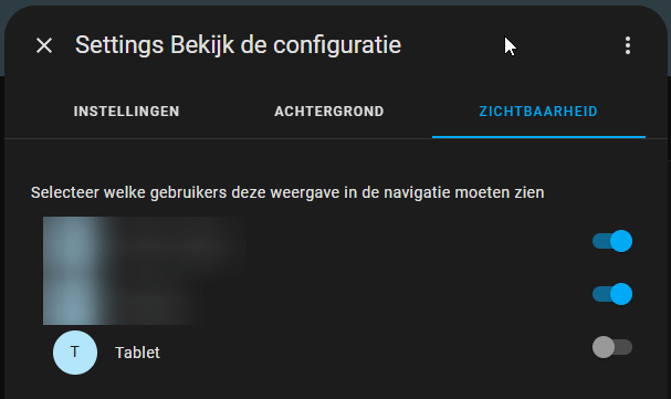

Hoe makkelijk is het om meerdere dashboards te maken vanuit één HA? Ik heb deze pagina van HA zelf al gelezen uiteraard. Ik heb nu een tablet in de huiskamer hangen waarmee ik het huis kan beheren, maar ik wil er ook graag één op een studiekamer hebben. Hier wil ik met name speciale verlichting en camerabeelden zien. Van wat verhalen op Reddit lijkt het dat het los aansturen van een apparaat op tablet A mogelijk conflicten kan geven op tablet B.
Ervaringen hier?
Orangelights23 schreef op maandag 21 oktober 2024 @ 13:48:
Ervaringen hier?
Je kunt onder Settings > Dashboards gewoon een extra dashboard aanmaken.
Ervaringen hier?
Je maakt een account aan voor je tablet en geef die acces tot bepaalde pagina? werkt toch gewoon?
Zo heeft onze oudste dochter (.8.) alleen een aangepaste pagina voor haar kamer.

@Orangelights23 exact wat @Rouwette aangeeft, gewoon een account maken voor dat specifieke apparaat en bij de settings van de pagina aangeven waar de tablet wel of niet bij kan. M'n globale settings pagina hoef ik daar bijv niet te zien:
Afbeeldingslocatie: https://tweakers.net/i/FM4D6yE91UU2GQgjKFCq8pNIEsQ=/fit-in/4000x4000/filters:no_upscale():strip_exif()/f/image/JQa2ox7EauBbo4EG9NKj6yzU.png?f=user_large
Veel te hoog fat-finger risico op die pagina met een touchscreen. :+
Hetzelfde account op meerdere devices inloggen geeft overigens ook geen problemen, de UI loopt synchroon dus zelfs wanneer 2 mensen tegelijk klooien resulteert dat niet direct in een complicaties. Hooguit dat je elkaar in de weg zit als je tegelijk exact het tegenovergestelde wil doen. :P

Aanvullend, je kunt als je dan eenmaal bent ingelogd onder die tablet gebruiker onder settings --> dashboards -> <tabletdashboard>
De keuze maken om dat specifieke dashboard "het default dashboard" te maken. Dan opent hij altijd die.
Heb je je eigen account, en meerdere dashboards, dan werkt die setting per device, zodat je bijv op je telefoon alleen dashboard mobile opent, en op je tablet alleen dashboard tablet.
