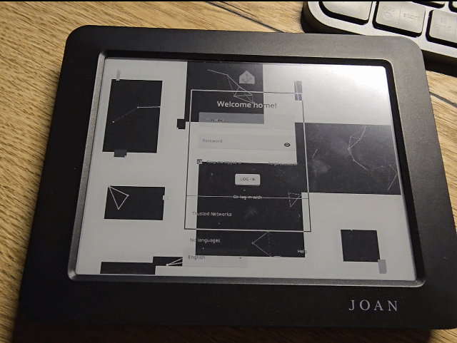

  • Michel
  • Laatst online: 21-10 21:17
Goedeavond!
Ik ben aan het rommelen met een Joan E-Ink tablet welke ik ooit jaren terug heb gebruikt als dashboard voor wat verlichting. Het touch screen werkt prima, maar het is geen browser. MEt andere woorden, ik kan niet scrollen, kan niet inloggen op pagina's en kan niet doorklikken op een pagina. Ook popups werken niet.
En dat was allemaal geen probleem, werkte perfect met wat grote buttons op een custom dashboard.
Nu zijn we echter wat jaren verder en heb ik hem afgestoft om te kijken of ik dit weer aan de gang krijg. Het inloggen via trusted networks heb ik aan de gang, dus ik hoef niet meer in te loggen.
Echter krijg ik nog wel de inlog pagina te zien. Hier zijn twee problemen: De e-ink blijft verversen vanwege de bewegende achtergrond. En ik kan dus niet op de trusted networks knop drukken om in te loggen. Of het tweede met het eerste te maken heeft weet ik niet, maar ik vermoed dat ik hoe dan ook niet kan doorklikken op deze tablet.
Ik ben dus op zoek naar een manier waarop ik die login pagina helemaal niet meer te zien krijg, in ieder geval voor dit specifieke IP adres. Maar dat lijkt tegenwoordig niet meer mogelijk te zijn, zie ik dat goed? Heeft iemand er nog een work around voor?
Afbeeldingslocatie: https://tweakers.net/i/Qx_PHj3aOcM8kW3UB1aUGWXs9tk=/fit-in/4000x4000/filters:no_upscale():gifsicle():strip_exif()/f/image/DZnBgucG4cLo4W2jnGHIEfGi.gif?f=user_large

  • Kodess
  • Laatst online: 20:37
Michel schreef op dinsdag 22 oktober 2024 @ 19:45:
Goedeavond!
Alstu:
https://www.home-assistan...s/#trusted-users-examples
Wel doorlezen, want je moet dan dus ook allow_bypass_login: true gebruiken

  • Michel
Kodess schreef op dinsdag 22 oktober 2024 @ 22:30:
Alstu:
Die heb ik ook aangemaakt, hier is de code zoals nu in gebruik:
  auth_providers:
    - type: homeassistant
    - type: trusted_networks
      trusted_networks:
        - 192.168.1.0/24
      trusted_users:
        192.168.1.132: XXXXXXXXXXXXXXXX
      allow_bypass_login: True
Ik zie in ieder geval de fout niet :/
EDIT: Fout gevonden! Heb blijkbaar de True met hoofdletter getypt. Juiste code nu (kreeg nog de tip om tip ehome assistant naar onder te verplaatsen maar dat hielp uiteindelijk niet met dit probleem):
  auth_providers:
      trusted_networks:
        - 192.168.1.0/24
      trusted_users:
