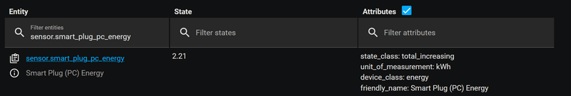

  • Xqlus1ve
  • Registratie: Augustus 2019
  • Laatst online: 15:26
Xqlus1ve
Ik roep ook maar wat…
YAML:
- platform: template
  sensors:
    smart_plug_energy_1:
      unique_id: smart_plug_pc_energy_1
      friendly_name: "PC Dashboard Energy 1"
      unit_of_measurement: "kWh"
      state_class: total_increasing
      device_class: energy
      value_template: "{{ states('sensor.smart_plug_pc_energy_1') | float(0) | round(2) }}"
      icon_template: "mdi:desktop-tower-monitor"
Ik probeer nou al enige tijd na zoekwerk, proberen en chatgpt een template sensor aan te maken die ik als individual device kan toevoegen, de reden hiervoor is dat ik dan bijvoorbeeld de smart plug kan wijzigen zonder mijn energy geschiedenis kwijt te raken, enkel de template aan te passen met de nieuwe sensor.
De entity die ik ervoor wil gebruik rapporteerd zelf ook al in kWh.Afbeeldingslocatie: https://tweakers.net/i/b0h52ODbvk8j8_squ5YfSrIRedg=/800x/filters:strip_exif()/f/image/7IGmguvlVcmKNUNwaU2JaZ1R.png?f=fotoalbum_large
Enig idee wat ik verkeerd doe?
[ Voor 4% gewijzigd door Xqlus1ve op 25-10-2024 19:09 ]
  • TheFes
  • Laatst online: 18:38
Xqlus1ve schreef op vrijdag 25 oktober 2024 @ 19:07:
YAML:
  sensors:
De entity die ik ervoor wil gebruik rapporteerd zelf ook al in kWh.[Afbeelding]
Je gebruikt het legacy format, en daarin is state_class niet supported. Je moet overstappen naar het moderne template sensor format.
Verder is het defaulten naar 0 in je float filter vragen om problemen in je Energy Dashboard. Je krijgt zo na elke reboot en grote spike in de waardes. Gebruik een availability template om de template sensor unavailable te maken als de bronsensor dat ook is.
Home Assistant configuratie
  • Xqlus1ve
Xqlus1ve
TheFes schreef op vrijdag 25 oktober 2024 @ 20:23:
Ok met moderne templates bedoel je volgens mij de sensor template aanmaken in de helpers sectie? Daar heb ik nu wat sensors aan gemaakt.
De availability template, bedoel je hiermee deze?
  • TheFes
Xqlus1ve schreef op vrijdag 25 oktober 2024 @ 22:39:
Nee, niet in de GUI, want daar kun je geen availability opgeven. Een daarmee bedoel ik dus dit.

Afbeeldingslocatie: https://tweakers.net/i/rRHGO0go0Uoyz4-aAKwyYWIAVTw=/fit-in/4000x4000/filters:no_upscale():strip_exif()/f/image/0DnsHe6Ov1O5xe4LOewLhQHU.png?f=user_large
