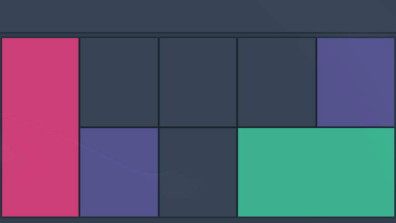

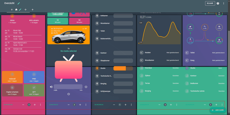

Snippertje schreef op maandag 7 oktober 2024 @ 07:59:
Vet, kan je eens vertellen hoe je deze hebt gemaakt?
Ik zal proberen een omschrijving te geven.
Het is best een onconventionele manier hoe ik het heb gedaan, maar voor mij werkt het zo prima :+
Eerst heb ik een theme uit het caule-themes-pack-1 aangepast, zodat alle kaarten en dividers volledig transparant zijn:
divider-color: "rgba(0, 0, 0, 0)"
ha-card-background: "rgba(0, 0, 0, 0)"
Vervolgens heb ik in photoshop mijn complete layout gemaakt hoe ik wilde dat het visueel zou uitzien:
Afbeeldingslocatie: https://tweakers.net/i/3HwOCe9AU32NJRGOjk2Ob2YXLwM=/800x/filters:strip_exif()/f/image/vdNw419Qb8GtRmMaVTwDSVJ0.png?f=fotoalbum_large
Die achtergrond ook aangepast in de themes yaml:
lovelace-background: 'center / cover no-repeat url("/local/background4.png") fixed'
Het geheel moet je eigenlijk zien als 5 losse kolommen:
Afbeeldingslocatie: https://tweakers.net/i/_b0bXLWTBQgBd75m82oaLiox5A4=/800x/filters:strip_exif()/f/image/E2Ieubb7ijs0J2XLb64GQzLz.png?f=fotoalbum_large
Vervolgens heb ik layout cards gebruikt waar ik mijn kaarten in plaatste.
Dus het zijn 5 afzonderlijke layout cards die steeds enkel één kolom hebben, met daarin dan de verschillende kaarten die ik heb gebruikt:
Afbeeldingslocatie: https://tweakers.net/i/Z33qs90UnWHXrNbFD7-XBQpIBNw=/800x/filters:strip_exif()/f/image/eB8hP3B2FCco968ljt4Z6V6y.png?f=fotoalbum_large

Door het zo te doen, plaatst hij per layout card mijn kaarten mooi onder elkaar en kon ik met gap cards alles zo verticaal uitlijnen dat het mooi paste in mijn photoshop kolommen 8)
Voor mij werkte dit het beste, omdat ik dan niet elke kaart afzonderlijke met card mod etc. moest gaan stylen.
En om het mooi fullscreen te laten uitzien op mijn scherm, gebruik ik kiosk mode:
Afbeeldingslocatie: https://tweakers.net/i/P-4ZusseAm8AZiVDMYIfsGdUw6Q=/800x/filters:strip_icc():strip_exif()/f/image/a7mdo2mAfwOlIB5iqjBTOinC.jpg?f=fotoalbum_large

crimby schreef op dinsdag 8 oktober 2024 @ 10:54:
@Troetelbeer welke card is dat voor je auto? Ik zie hm zo ff niet in je configuratie.
De YAML code die ik gedeeld heb is enkel van de eerste kolom, zoals ik ook heb beschreven, dus dan is de card van de auto inderdaad niet te zien. Het is een picture-elements card.

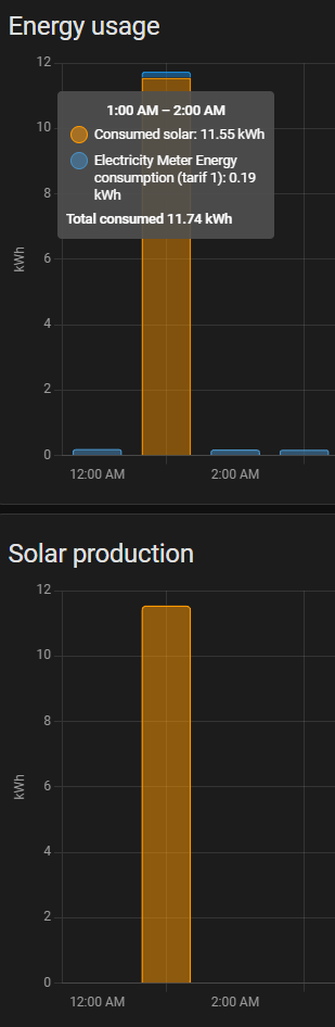

Weet niet of t t juiste topic is, maar heeft iemand dit wel eens gezien?
Vannacht om 01:00 tot 02:00 een verbruik van 11 KWH waarbij de stroom grotendeels opgewekt is door zonnenergie. Lijkt me niet dat we een hele felle maan hebben gehad vannacht, dus ben even zoekende wat de oorzaak hier van is.
Afbeeldingslocatie: https://tweakers.net/i/A_Aft6HbmnF1nfEtavt6Ovitz6U=/full-fit-in/4000x4000/filters:no_upscale():fill(white):strip_exif()/f/image/kNF7h318YfeKriLC8KySoDVN.png?f=user_large
Enige verschil met voorgaande dagen is dat ik sinds eergisteren een elektrische radiator in bedrijf heb genomen met een een routine die 's ochtends om half 7 begint met opwarmen maar dat is het dan ook.
En ik kan morgen pas zien of er ook daadwerkelijk stroom onttrokken is in de app van Tibber
[ Voor 6% gewijzigd door loewie1984 op 09-10-2024 09:26 ]

loewie1984 schreef op woensdag 9 oktober 2024 @ 09:25:
Klopt de weergave van gisteren wel? Ik zou in eerste instantie vermoeden dat gisteren het uitlezen van de omvormer mislukte, dat vannacht wel lukte, en die vervolgens dus het verschil in "meterstand" dus in dat tijdvak heeft gezet. Ook gezien het maar om 11kWh gaat, dan gaat het zeer waarschijnlijk niet om de all time totale opwek, waarbij de oorzaak in een foutieve "0" waarde had kunnen liggen.

RobertMe schreef op woensdag 9 oktober 2024 @ 09:28:
Dank voor het duiden, ik heb een dergelijk gedrag nog nooit gezien bij deze omvormer. Mogelijk is het een nieuw fenomeen.
