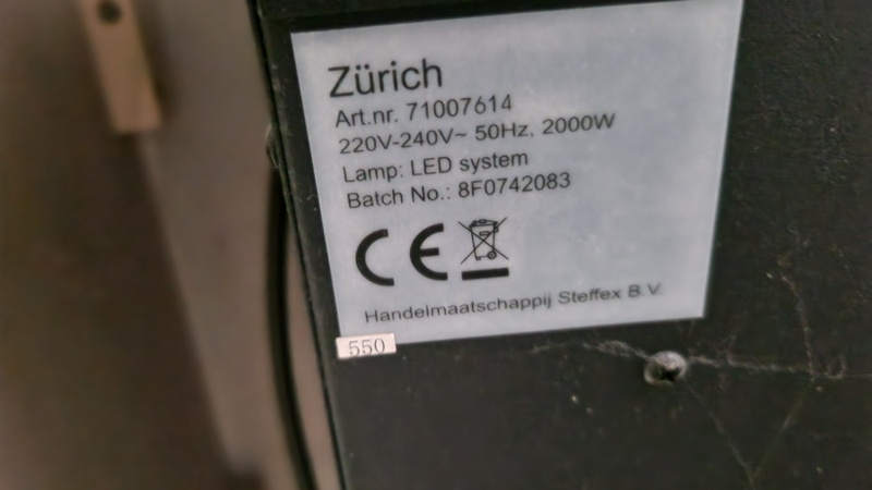

Wellicht een leuke uitdaging dit. Het volgende.
Ik heb een sfeerhaard in huis. Deze staat al jaren. Het vermogen waar deze warmte kan leveren is 1 kW of 2 kW. Dit kun je via de afstandsbediening selecteren. Ik zou graag deze sfeerhaard zelf willen besturen maar het volgende probleem ontstaat:
Sfeerhaard aan zetten mbv de afstandsbediening. Daarna 1 kW selecteren middels een LOW knop op de afstandsbediening. Stel het is 20 graden. Dan mag hij uit. Doe ik via de afstandsbediening handmatig. Doe ik niks dan zou ik hooguit een HW stekker waar hij opzit kunnen gebruiken met een aparte temperatuursensor dat de kachel uit mag (stroom van apparaat halen). Nu is het bijvoorbeeld 19.5 graden. Haard mag weer aan. Dat gaat niet zonder tussenkomst van de afstandsbediening. Apparaat weer aanzetten middels de POWER knop en op 1kW zetten weer. Is dit toch te fixen?
Afbeeldingslocatie: https://tweakers.net/i/rT1vEaSJ6Oyie_eBG0KT6Ta5CAk=/800x/filters:strip_icc():strip_exif()/f/image/bKhppFZ9x2oclfO98J2OMPsL.jpg?f=fotoalbum_large
Afbeeldingslocatie: https://tweakers.net/i/_BGYb6SjmXZyj8_LYZzj9fA2NT8=/800x/filters:strip_icc():strip_exif()/f/image/CssODPLYeAo4kukNqTS1an06.jpg?f=fotoalbum_largeAfbeeldingslocatie: https://tweakers.net/i/jw19Iy9LWgfouRITP82hNSaw6W0=/x800/filters:strip_icc():strip_exif()/f/image/FwYoFrWNxQhKruGgFoaFYFNk.jpg?f=fotoalbum_large
Ik gebruik deze om het overschot zonnestroom weg te werken. Airco/Verwarming plaatsen is niet echt een optie voor nu. De locatie in huis waar het kan vinden wij niet optimaal.
Wellicht vinden jullie een leuke oplossing hiervoor. Ik zie hem (nog) niet.

Devke schreef op vrijdag 4 oktober 2024 @ 15:06:
[Afbeelding][Afbeelding]
Als de afstandsbediening infrarood is, iets met ESPhome en infrarood. Moet je de juiste signalen leren waarschijnlijk en dan kan je vanuit Home-assistant de boel bedienen. Zie hier voor meer informatie.
https://devices.esphome.io/type/misc
Op deze pagina vindt je devices welke je kan gebruiken met ESPhome. Meeste staan op AliExpress. Heb je er meteen een behuizing omheen. :)

  • Devke
  • Registratie: December 2022
krijn1985 schreef op vrijdag 4 oktober 2024 @ 15:11:
en @SkyThes Dank beide. Ik heb dus een IR kastje nodig dat de IR commando's kan leren van een afstandsbediening. Zover denk ik dat ik dit begrijp. Stel ik kan dit kastje de IR commando's leren van de afstandsbediening. Is het dan mogelijk om zonder mijn tussenkomst de sfeerhaard aan te laten gaan? Eventueel gestuurd door HA met een Energiesocket ( met entiteiten aan / uit). Die slag mis ik heel even.

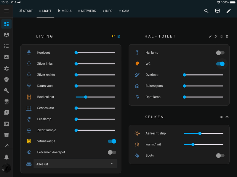

alex3305 schreef op vrijdag 4 oktober 2024 @ 11:52:
Eergisteren alweer geüpgraded naar 2024.10. Vooral vanwege de nieuwe Heading card maar ik moet eigenlijk toegeven dat ik nogal teleurgesteld ben. In de laatste paar releases van Home Assistant is er wat gesleuteld aan de witruimte, maar daarmee onbewust ook aan de tekstgrootte. Ik ben slechtziend en heb daarmee dus eigenlijk alle ruimte nodig die ik kan gebruiken. Maar even terug naar 2024.10.
Op mijn dashboards nu heb ik de Mushroom Title Card en Mushroom Chips met wat custom CSS:
Maar dan vind ik de nieuwe heading wel echt heel erg klein:
Vooral de badges rechts zijn hier 14x14 pixels terwijl de Mushroom Chips bovenstaand 18x18 pixels zijn. Normaal zou ik dit probleem vooral mijzelf zoeken, maar zelfs mijn vrouw klaagde over de grootte en vroeg direct of ik de oude situatie kon herstellen.
Maar iets wat mij ook tegenviel was dat wanneer je de layout_options niet meegaf, en dat werd standaard niet gedaan, dat de spacing echt compleet wegviel. Dus zonder layout_options:
YAML:
type: heading
icon: ""
heading: Applicaties
heading_style: subtitle
Of met...
YAML:
type: heading
icon: ""
layout_options:
  grid_columns: full
  grid_rows: 1
En eerlijk gezegd vind ik hier het verschil ook echt enorm. In de Developer Console kom ik tot een verschil van 36 pixels.
Ik had wel dit issue gevonden, maar blijkbaar is dit de design keuze van Home Assistant. En dan zijn er wel variabelen die je kunt overschrijven, maar dit soort opmerkingen boezemen dan geen vertrouwen in :| :
Ik heb namelijk weinig zin in 'breaking' changes bij updates. Dat gebeurt af en toe al door de card_mod's die ik veel toepas. Dus ik wil daar niet nog meer aan toevoegen.
Na jouw bericht ben ik ook begonnen om de nieuwe headers uit te proberen en ben het met je eens dat de zichtbaarheid er niet beter op wordt.
Zelf heb ik het nu enigszins ondervangen door de titel volledig in hoofdletters te schrijven voorafgaand aan wat spaties en tussen de letters nog wat spaties.
Na de header heb ik nog een lege (onzichtbare) subheader toegevoegd zodat er een extra witregel komt.
Al deze extra ruimte maakt het beeld voor mij rustiger en daardoor beter leesbaar. Het blijft natuurlijk een kwestie van smaak en ook behoeften verschillen van persoon tot persoon.
Tot nu toe doet Home Assistant het wat mij betreft geweldig en gelukkig kunnen we desnoods terugvallen op diverse custom cards. Maar zoals je ook aangeeft is het soms al die moeite niet waard wetende dat er breaking changes kunnen volgen.
YAML:
type: heading
heading_style: title
heading: "\_\_\_\_\_\_\_\_\_\_\_\_\_\_\_\_K E U K E N"
icon: ""
layout_options:
  grid_columns: full
  grid_rows: 1.5
badges:
  - type: entity
    show_state: false
    show_icon: true
    entity: binary_sensor.deur_ts0203_openen
    state_content: last_changed
Dat ziet er dan ongeveer zo uit op mijn tablet:
