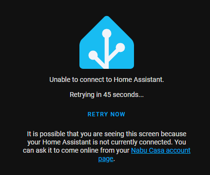

HP-ThinCient T630, HA OS
Wie wil mij helpen ??
Mijn vrouw heeft een iPad met de naam iPad
Ik gebruik ook een iPad met de naam iPad-2
Nu heb ik een maand of twee geleden mijn iPad(-2) uitgeleend aan iemand en de “Companion app” verwijdert.
Inmiddels heb ik de iPad(-2) weer terug, en nu probeer ik de Companion app er weer op te installeren, maar nu loop ik steeds bij installatie tegen onderstaande melding aan.
Afbeeldingslocatie: https://tweakers.net/i/-xyPOeR2FWso-kEIq2eymfxq3xM=/x800/filters:strip_icc():strip_exif()/f/image/153XTGKP1XKCRbO09SyRjrdx.jpg?f=fotoalbum_large
Ik durf niet verder te gaan, want ik denk dat als ik hem hernoem ik in HA OS alle iPads-2 moet verwijderen.
Dus druk ik maar weer op annuleren en log ik met Safari in, maar liever met de app !!
Weet iemand een oplossing.
Veel dank 🙏

Ik probeer mijn Daikin airco te integreren in HA. Heb HACS geinstalleerd en van daaruit de Daikin Onecta intergration van Jwillemsen geïnstalleerd. Via de Daikin Developer login heb ik een app aangemaakt zodat ik de benodigde API keys heb verkregen. De laatste stap is dat HA nu de app gaat verifieren bij Daikin, en dat gaat mis. Zodra de website opent die de API token op moet gaan halen krijg ik deze fout. Klikken op de "meer informatie" stuurt me naar de login issues FAQ.
Afbeeldingslocatie: https://tweakers.net/i/At1vlWhDgaANlnpxzs0ODPCyMjY=/full-fit-in/4000x4000/filters:no_upscale():fill(white):strip_exif()/f/image/AJvsFP19pD0p41BYlukj7YDz.png?f=user_large
Iemand enige idee wat hier mis gaat? Moet ik van tevoren ergens inloggen zodat deze stap wel goed gaat? Ik was al ingelogd met de developer account, dus dat kan het niet zijn lijkt me.

Als ik rechtstreeks naar het IP adres ga krijg ik de volgende standaard tekst:
Edit: En https://github.com/jwillemsen/daikin_onecta werkt ook niet want https://developer.cloud.daikineurope.com/login gaat niet verder dan het SSO scherm
Volgens mij had niemand deze vraag nog beantwoord, maar het lijkt erop alsof je de standaard Daikin integratie probeert te gebruiken. Die werkt alleen met Daikin airco's die de oude wifi module hebben. De nieuwe airco's hebben een nieuwe chip die niet meer met een lokale API werkt. Ik zit momenteel zelf ook in het proces om de cloud API van Daikin werkend te krijgen in HA, maar het is me nog niet gelukt.

Het probleem is opgelost. Ik las de handleiding en dacht, dat gaat nooit werken omdat het callback URL voor de api niet naar mijn eigen server verwijst. Maar blijkbaar MOET die callback url dus echt letterlijk "https://my.home-assistant.io/redirect/oauth" zijn. Je daadwerkelijke (eigen) server adres voer je pas later in nadat Daikin een token voor je heeft gegenereerd.

3raser schreef op maandag 24 juni 2024 @ 16:07:
Ter info: de my.home-assistant.io website is hier op ingericht. Om vanaf elke website te kunnen linken naar een pagina in mijn jou eigen HA instance. Dat instellen waar jouw HA instance staat is dan ook een eenmalig iets (per browser / device).
De officiële documentatie staat daarbij ook vol met die "My" knoppen om bv een instellingen pagina in 1 klik te openen.
En wat in dit specifieke geval vast mis zal zijn gegaan is dat er ergens een mismatch is tussen de redirect URL die geregistreerd is bij Daikin, en de redirect URL die HA bij het starten van de login flow meestuurt. Wat weer een beveiligingsding van OAuth2 / OpenID Connect is om te voorkomen dat jan en alleman zomaar deze login flow kan doorlopen en de access token naar een eigen website stuurt. Want in dit specifieke geval open je dus de website van Daikin, waarbij HA zal meesturen dat die teruggestuurd wil worden naar my.home-assistant.io. Vervolgens log je bij Daikin daadwerkelijk in waarna zij de browser sturen naar de meegestuurde redirect URL inclusief de access token en al. Je wilt dan dus wel dat deze access token uit komt op een vertrouwde website. En niet die initiële URL zomaar gekopieerd kan worden en de redirect URL wordt aangepast naar die van een aanvaller. Waarna die dus een access token heeft om namens jou de API te gebruiken.

  • JeroenH
Ik heb een bijzonder probleempje met mijn remote toegang tot mijn HA via Nabu Casa. Dat werkt op mijn privé laptop + in de app op mijn telefoon perfect. Op mijn werklaptop werkte het perfect, maar sinds een tijdje krijg ik dit:
Afbeeldingslocatie: https://tweakers.net/fotoalbum/image/0qQrC6OP2Xw63vHqTMMNBoXg.png
Ik gebruik deze URL:
https://[lange-letter-cijfer-brij].ui.nabu.casa/lovelace
Die URL zelf is dus wel toegankelijk, maar hij "connect" of "forward" (ik weet niet goed hoe dit werkt) niet meer naar mijn HA-installatie.
Ik heb alle mogelijke browsers geprobeerd (Edge, Chrome, Firefox), alledrie hetzelfde resultaat.
Iemand enig idee of ik hier iets aan zou kunnen doen? Ik reken er niet op, maar je weet nooit.

Websocket geblokkeerd door je werk?

  • JeroenH
pietje63 schreef op dinsdag 25 juni 2024 @ 11:57:
Zou kunnen, zoals ik schreef, ik weet niet hoe het connecten via Nabu Casa technisch gezien werkt, dus ik zou ook niet kunnen zeggen op welke manier dit is geblokkeerd.

JeroenH schreef op dinsdag 25 juni 2024 @ 11:59:
In de developer tools van je browser kun je bij netwerk zien welke verbindingen geen (goede) response krijgen. als deze met ws beginnen, hebben ze wellicht de websocket geblokkeerd.
