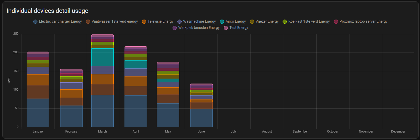

  • Laatst online: 21-08 22:40
pietje63 schreef op donderdag 20 juni 2024 @ 15:22:
Ten aanzien van de Shelly/stroommeters, wat is het doel?
- in beeld krijgen wat specifieke apparaten /groepen gebruiken om te kijken waar het sluipverbruik zit -> dan heb je er toch maar 1/2 nodig? Na een maand monitoren zou je toch wel een goed beeld moeten hebben en kun je naar de volgende groep om te meten? Zijn de overige "statistieken" of grafieken het echt waard?
- automations; niets gezegd
- omdat het kan; niets gezegd
Ik zit tussen "automations" en "omdat het kan", met daar bovenop "ik wil inzicht":
Afbeeldingslocatie: https://tweakers.net/fotoalbum/image/V7h9mmwTuePXgQWUCIJhwUxj.png

JeroenH schreef op donderdag 20 juni 2024 @ 15:40:
Tsja. Ik vind hem ook wel duidelijk.
Om te besparen de dikste blokken aanpakken. :)
