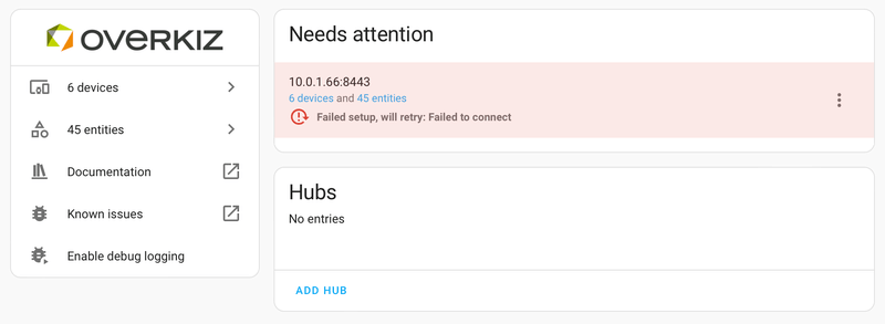

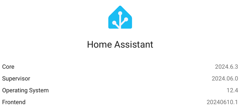

  • Rivanov
  • Laatst online: 19:59
M'n Overkiz integratie werkt neit meer sinds vannacht. Kan echter niet helemaal achterhalen wat het issue is.
Tahoma Switch is online en de separate Tahoma app werkt ook gewoon. Maar binnen HA werkt het niet. Misschien doordat ik m'n HA gisterenavond geupdate heb en de Overkiz integratie niet compatible is?
Afbeeldingslocatie: https://tweakers.net/i/MFCeYIoZzJcg7h9MpWJU5YNjqXM=/800x/filters:strip_exif()/f/image/jW5BOOEpLU8sgnfm2wTDGfwU.png?f=fotoalbum_large
Afbeeldingslocatie: https://tweakers.net/i/v2TGGj8csMHGBZivIZFHiFUs2jE=/800x/filters:strip_exif()/f/image/ywCsnJfwg2ndYD0ss0TIWprP.png?f=fotoalbum_large
Iemand tips voor troubleshooting?
[ Voor 29% gewijzigd door Rivanov op 19-06-2024 08:24 ]

Rivanov schreef op woensdag 19 juni 2024 @ 08:17:
Ik heb dat ook wel eens, vooral als de stroom er af is geweest en de Tahoma Switch en Home Assistant tegelijk aan het opstarten zijn. Ik heb het maar 1 keer 'zomaar' gekregen.
Bijna alle keren dat ik het had, werd het gefixt door de Tahoma Switch even van de stroom te halen, dan een paar minuten te wachten en daarna de integratie in Home Assistant te reloaden. De keren dat dat toch niet werkte, moest ik de integratie helemaal opnieuw toevoegen.
  • BiG-GuY
  • Laatst online: 23:39
BiG-GuY
Warbringer schreef op woensdag 19 juni 2024 @ 08:54:
Hoe bedoel je dat de API gaat stoppen? Ik sta op het punt een Daikin airco aan te schaffen juist vanwege de (local) API.
Je hebt verschillende types van Daikin. De nieuwste wifi modules hebben geen locale API, enkel Cloud API.
We hebben iets meer dan een jaar terug 4x Daikin Stylish laten plaatsen die allemaal nog een oudere chip hebben en ik prima lokaal kan aanspreken direct in HA via de integratie.
Home Assistant Configuratie V&A
  • BiG-GuY
BiG-GuY
Werkt hier prima, de Tahoma Switch al geherstart sinds de fout er is? En IP-adres is niet veranderd van je Tahoma Switch?
  • Rivanov
BiG-GuY schreef op woensdag 19 juni 2024 @ 10:48:
IP adres is hetzelfde. Tahoma Switch nog niet herstart. Ga ik zometeen even proberen. Had ik uiteraard als eerste kunnen bedenken. :)

dixet schreef op woensdag 19 juni 2024 @ 13:15:
Is het niet handiger om een snapshot van je VM terug te zetten? Ik hoor van iedereen die een VM gebruikt dat dit één van de voordelen van draaien in een VM is.
Ik ben normaal snel met updaten, maar deze laat ik nog even liggen, vooral vanwege
Ik draai RPi met een zigbee USB stick dus ik wacht wel even tot dit known issue is opgelost.
Die had ik blijkbaar nooit aangezet 8)7 dus dat ga ik wel veranderen.
TheFes schreef op woensdag 19 juni 2024 @ 13:20:
Als het een probleem met HAOS is, ga je dat niet oplossen met het terugzetten van een backup gemaakt in HA. Daar zit het OS niet in
uiteindelijk is het gelukt met "backups list" daarmee kreeg ik de juiste naam te zien en die heb ik met backup restore "naam" terug gezet en nu draait hij weer.

Rivanov schreef op woensdag 19 juni 2024 @ 10:54:
Herstart hielp niet direct. Uiteindelijk de integratie opnieuw toegevoegd en nu werken ze weer.
