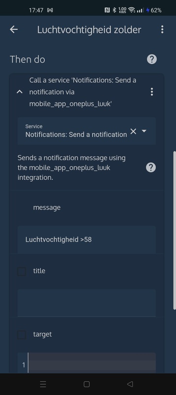

Vraagje wat ik niet in het HA forum in het Engels beschreven krijg: ik heb twee probleempjes die dezelfde 'fix' hebben maar waarvan ik de oorzaak niet kan vinden:
1. Ik gebruik een Grid-card met daarin een Picture-Element card voor het tonen van mijn home/away status en mijn batterij percentage van mn smartphone. Die laatste laat met enige regelmaat een error image. Als ik de entity naam verwijder uit de yaml en exact dezelfde tekst weer toevoeg dan doet hij het weer.
2. Ik heb een automation die aangeeft wanneer de luchtvochtigheid op zolder te hoog wordt. Zo nu en dan krijg ik een error 'the automation luchtvochtigheid zolder has an action that calls an unknow servic: notify.mobile_app_naam telefoon. --> ook hier, als ik de naam van mijn telefoon verwijder en exact hetzelfde toevoeg dan doet alles het weer.
Ik heb een Oneplus 9T en de andere entities doen het prima.Telefoon van mn vrouw heeft dezelfde entity voor de batterij maar heeft een Samsung en dat gaat altijd goed.
Iemand enig idee waarom deze twee dit gedrag vertonen? Is dit een HA of Oneplus probleem?

@wheli weet je zeker dat de entity naam van je telefoon goed gaat? Mijn eerste notificatie heeft me uren debuggen gekost omdat ik de entity naam niet goed had "telefoon (2)" was automatisch vervangen door "telefoon_2", zou iets vergelijkbaars bij jou kunnen spelen? Dit zou alleen niet verklaren waarom het "soms" niet goed gaat.

pietje63 schreef op dinsdag 11 juni 2024 @ 17:02:
Ik heb hem gemaakt met de Block builder, dus niet handgeschreven.
Zie plaatje.
Als ik hem handmatig run dan komt de message prima binnen. Als er een typo in zou zitten dan zou dat ook niet goed gaan lijkt me?
Afbeeldingslocatie: https://tweakers.net/i/4oNiMNpekrXL_5Ap5U2QMhqCn5c=/x800/filters:strip_icc():strip_exif()/f/image/hvnk2zQzJeLR9l7Ts8fQtXia.jpg?f=fotoalbum_large

@wheli Als je de yaml deelt is dat vaak stuk duidelijker :) Daarmee kan je ook makkelijker controleren dat het echt 100% hetzelfde is.

Septillion schreef op dinsdag 11 juni 2024 @ 18:42:
Ofcourse:
YAML:
alias: Luchtvochtigheid zolder
description: ""

  - service: notify.mobile_app_oneplus_luuk
    data:
      message: Luchtvochtigheid>58%
mode: single

@wheli Nu kan je in ieder geval goed in de gaten houden of de id's veranderen :)
Daarnaast zou ik dus eens in de gaten houden of je telefoon goed in de integratie blijft staan.

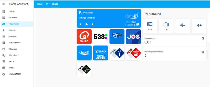

mbenjamins schreef op woensdag 12 juni 2024 @ 23:08:
Als ik thuis ben luister ik graag naar Qmusic, nu ben ik opzoek om op een mooie manier de radio te starten, Op het dashboard maak ik ook gebruik van de media player card, ik zou het ook mooi vinden als die daar laat zien dat je Qmusic aan het luisteren bent en welk nummer wordt afgespeeld.
Iemand enig idee hoe ik dit moet doen?
De zender die je afspeelt is mooi te zien aan het icoontje dat bij de player staat. Om te achterhalen welk nummer op dat moment speelt laat ik MPD meelopen op dezelfde zender. Die stream gebruik ik trouwens tevens voor de on/off players (in de badkamer en andere ruimtes waar je kortstondig bent). Dit om te voorkomen dat ik in elke ruimte eerst op 30-40 seconden reclame word getrakteerd. MPD draait bij mij op de Synology DS220+ NAS (community package). Binnen HA is MPD gewoon als player beschikbaar (zie rechtsonder op mijn player overzicht).
Afbeeldingslocatie: https://tweakers.net/i/I6XvfnxtC6V4uPHeLFqxtywwz7w=/800x/filters:strip_exif()/f/image/fj1x2SoshvmakHzVyVAKZ4GK.png?f=fotoalbum_large
[ Voor 6% gewijzigd door HuismAndré op 13-06-2024 12:07 ]

Nou wil ik ook graag een dashboard aanmaken met knoppen om favorieten af te spelen. Dat doe ik met een picture card waarbij ik bij de klik actie de zelfde service aanroep. Daar moet ik echter handmatig de media content (zie regel 5) en de link naar de thumbnail invullen die ik beide opzoek in de YAML van de automatisering van de remote. Een hoop geklik iedere keer. Mijn vragen:
  • Is er een betere manier om favorieten af te spelen vanaf een dashbord?
  • Kan ik de link naar de thumbnail in een lijst krijgen bij de sjablonen, net als de lijst met favorieten via
YAML:
{{ state_attr("sensor.sonos_favorites", "items").items()  | list }}

Dank! Maar het hoeft van mij ook zeker niet dynamisch (als in: als ik de favorieten verander, dan verwacht ik niet dat alle knoppen automatisch bijgewerkt worden). Ik ben op zoek naar een eenvoudige manier om in een dashboard een knop te maken voor een favoriet, waarbij de thumbnail van die favoriet zonder al te veel gedoe op de knop getoond wordt.
Afbeeldingslocatie: https://tweakers.net/i/42a7YRbJAoSIMySR6lVBtMhKtSY=/800x/filters:strip_exif()/f/image/LnDwIjtIaSkGAcCioPmOk8cs.png?f=fotoalbum_large
