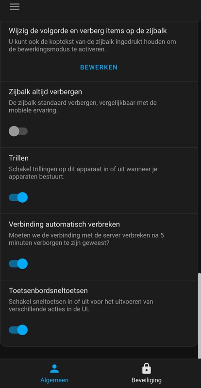

Iemand die weet wat de setting "Verbinding automatisch verbreken" in de Companion app precies doet? Deze staat standaard aangevinkt.
Afbeeldingslocatie: https://tweakers.net/i/HFepP7wQlNlFyDNlK39pQYvFBj0=/x800/filters:strip_icc():strip_exif()/f/image/4GPDwC5Z5CRMUU2rmVd3RgFX.jpg?f=fotoalbum_large
