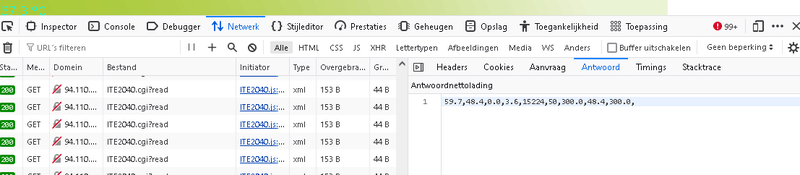

  • RedPas
  • Laatst online: 22-06 21:03
Iemand goed in multiscrape?
Heb het al eens gebruikt en toen ging het beter ;)
Ik wil data van een interne pagina hebben, zonnecollector installatie.
Afbeeldingslocatie: https://tweakers.net/i/8oZPMvs12jTPybW0N896vxoB-k0=/full-fit-in/4000x4000/filters:no_upscale():fill(white):strip_exif()/f/image/FD3TWqWKiAhTqcNctXxWfWB1.png?f=user_large
YAML:
multiscrape:
  - name: Schuco scraper
    resource: http://192.168.0.12
    scan_interval: 10
    sensor:
      - unique_id: collector_temp
        name: Collector Temperatuur
        select: "html > body > div#s1item2name"
        value_template: '{{ value.split("°")[0] }}'
Op zich iet simpel... denk ik.
[ Voor 0% gewijzigd door Septillion op 04-06-2024 10:26 . Reden: Denk aan de 'yaml' bij de code tags aub! Zie topic warning en hoe deze post is aangepast. ]

Afbeeldingslocatie: https://tweakers.net/i/F_d0Y7nUeGt0QQHDAkZHXTxtsRo=/800x/filters:strip_exif()/f/image/qPvpz1BnzqXSsi4mD9AQerAd.png?f=fotoalbum_large
Dus de string rechts in beeld heb ik nodig, deze bevat alle waardes.
Mss beter te vangen met Node red dan scrapen?
Kan de site wel in HA tonen via webcard, maar wil graag de waardes appart binnen hebben om ze in grafieken te gooien
Afbeeldingslocatie: https://tweakers.net/i/VG_tzWhb9DhNFE9s8E8YSNVI1wk=/800x/filters:strip_exif()/f/image/hpl7CcB7em3lgWJSyjF5fw6z.png?f=fotoalbum_large

@RedPas Dat klinkt inderdaad alsof de waardes via JS geladen worden. Dan kan de scrap ze niet vinden.
Maar in de inspector heb je dus de URL die aangeroepen wordt om alle waardes op te vragen. Daar staat waarschijnlijk onder 'Header' de GET url. Die kan je ook in de restfull integratie gooien en gebruiken :)

Dank aan allen! Via Node red en http request krijg ik de string.
Nu de string opslitsen naar de juiste sensors.

@RedPas Kan je net zo makkelijk dus ook in HA doen...
YAML:
rest:
  - resource: [URL]
    scan_interval: 60
    sensor:
      - name: Schüco temperature 2
        unique_id: schuco_temp2
        device_class: temperature
        unit_of_measurement: "°C"
        value_template: "{{ value.split(',')[1] }}"
Waar je dus nog meer sensoren en binary sensoren toe kunt voegen voor de andere waardes.

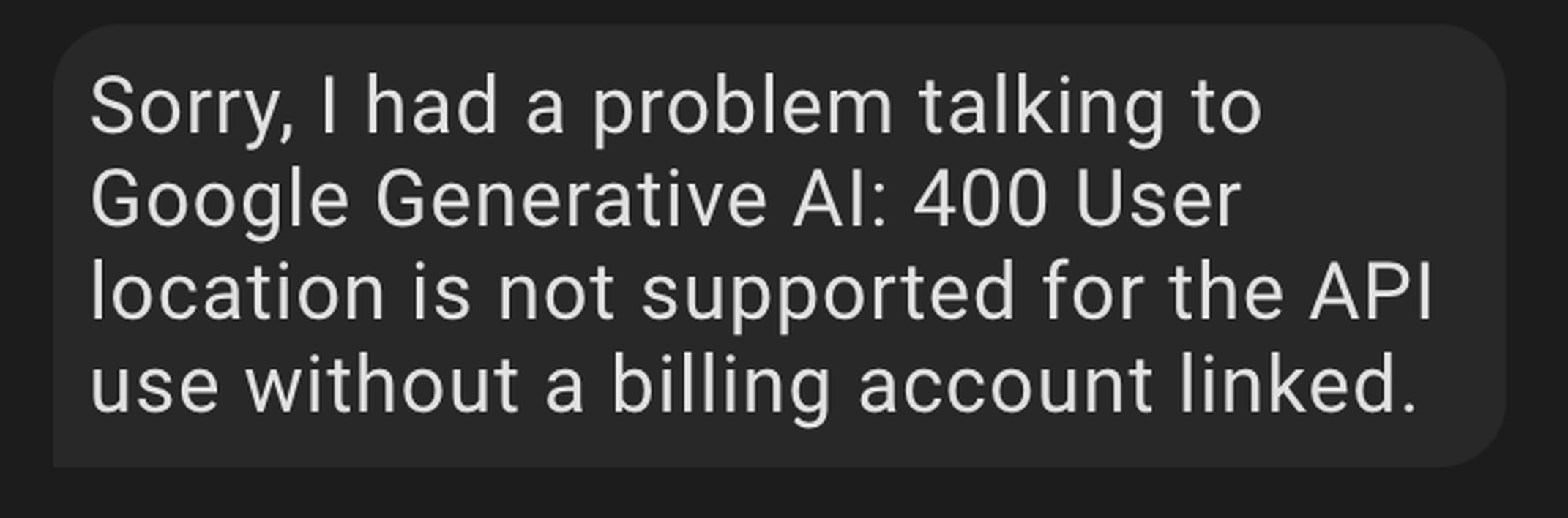

  • DennusB
TheFes schreef op donderdag 6 juni 2024 @ 08:55:
Ja, je kunt er leuke dingen mee doen. Ben er al een weekje mee aan het spelen.
Google heeft wat issues bij sommige commandos in het Nederlands, die in het Engels wel werken. Dan krijg ik een error 500
Afbeeldingslocatie: https://tweakers.net/i/3zUCwqOsWn5jMe-G4h87qOZxPbA=/full-fit-in/4000x4000/filters:no_upscale():fill(white):strip_exif()/f/image/5r8ELVnNep4bgZlka9l7K8OX.png?f=user_large
Ik krijg dit bij Google AI, heb jij gewoon billing gekoppeld of is hier een omweg voor ?
  • TheFes
  • Laatst online: 09:27
DennusB schreef op donderdag 6 juni 2024 @ 09:01:
Ja, ik heb billing gekoppeld
