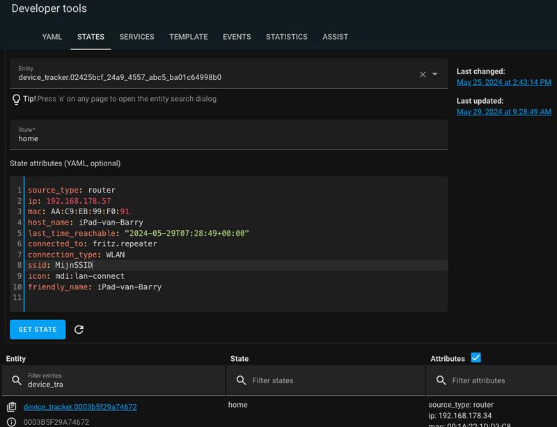

Ik zie ze niet in de interface, maar deze staan wel in de state. Je kan ze ook gebruiken in templates/helpers ed.Opperhoof schreef op dinsdag 28 mei 2024 @ 16:05:
Ik gebruik sinds kort AVM FRITZ!Box Tools in HA. Werkt prima voor wat ik het wil gebruiken. Ik snap alleen niet dat ik geen IP adressen kan zien. De apparaten verbonden met het netwerk zie ik in HA bij apparaten, maar daar hebben sommige een wazige naam waar ik niks van kan maken. Is het ook mogelijk om de IP adressen erbij te krijgen? HA laadt deze nu niet in zover ik kan zien.
/f/image/qTq6mF2nvSQI5cfH7bMT6U1J.png?f=fotoalbum_large)
Edit: in de interface bij Diagnostic -> Attrbutes
[ Voor 27% gewijzigd door Barryvdh op 29-05-2024 09:34 ]
