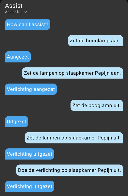

Iemand die dit daadwerkelijk gebruikt? :?
Afbeeldingslocatie: https://tweakers.net/i/TrzUpLy0zgiikiFr26J2M6Ay-IA=/x800/filters:strip_icc():strip_exif()/f/image/BrZmOIC399pRWQv5Ftc8KLHW.jpg?f=fotoalbum_large
Ik zeg maar zo, ik zeg maar niks.
  • TheFes
  • Laatst online: 20:56
mastair schreef op donderdag 23 mei 2024 @ 21:58:
Wat gebruik je voor Speech To Text?

  • mastair
  • Laatst online: 22-08 17:39
TheFes schreef op donderdag 23 mei 2024 @ 23:04:
Home Assistant Cloud zoals je ziet. Daar is verder geen keuze in dacht ik zo.

Ik ben de afgelopen dagen bezig om ChatGPT aan HA te koppelen, versie 4 is mij wat te duur dus ben aangewezen op 3.5. Soms gaat hij zwaar de mist in maar soms is het ook machtig mooi. Af en toe spelen met de aliassen en apparaat namen. Ik merk nu al dat ik het soms makkelijk vind om het aan assist te vragen dan dezelffde info in HA zelf op te zoeken. Mooie tijden.
Voorbeeld:
Wat zijn de verwachte opbrengsten voor zonnepanelen vandaag en morgen?
Doe de tostiapparaat aan
Wat is de temperatuur in de woonkamer?
Doe de keuken en schuur lamp aan
etc etc etc

magnifor schreef op vrijdag 24 mei 2024 @ 14:28:
Voorbeeld:
etc etc etc
Wat is het voordeel om hier GPT bij in te zetten? Lijkt me vooral erg veel energie kosten. Beetje hetzelfde als dat je het antwoord op een simpele vraag beter direct via Google kan zoeken dan het aan chat-gpt te vragen; via gpt kost het tientallen keren meer elektriciteit.
Begrijp me niet verkeerd, ik gebruik AI ook graag. Maar AI inzetten voor een commando als 'zet apparaat X aan', dat snap ik even niet :)

  • magnifor
Gizz schreef op vrijdag 24 mei 2024 @ 14:46:
Omdat het kan en chatgpt draait niet lokaal dus mij kost niet geen energie extra.
