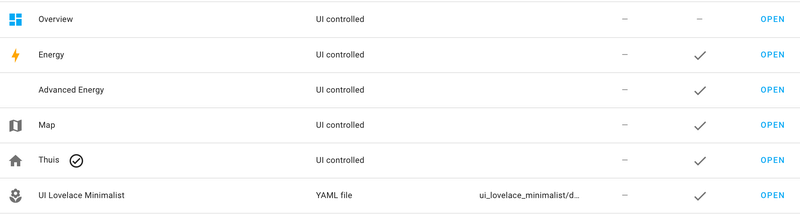

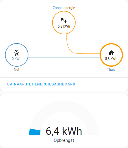

Tomba schreef op vrijdag 17 mei 2024 @ 13:08:
Weet iemand of het mogelijk is een view vast te leggen van het Energy Dashboard voor een bepaalde periode (zodat ik kan zien hoeveel mijn verbruik is in het lopende contractjaar)? Ik doe dit nu steeds handmatig maar zou dit graag automatisch zien:
Idealiter ook in een card.
Niemand een idee/oplossing?
  • TheFes
  • Laatst online: 22-08 20:56
Tomba schreef op zondag 19 mei 2024 @ 07:32:
Voor zover ik weet kan dat niet
Home Assistant configuratie
  • Tomba
  • Laatst online: 02:27
Tomba
TheFes schreef op zondag 19 mei 2024 @ 07:36:
Was ik al bang voor, bedankt voor je reactie!

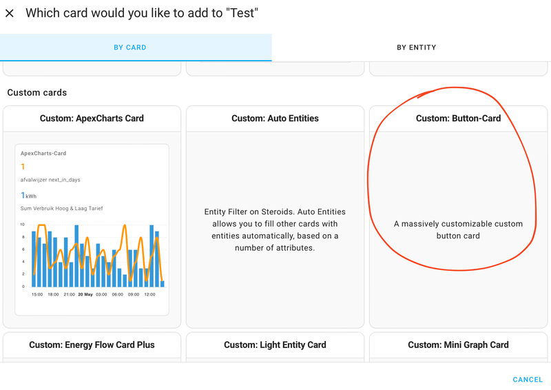

  • Rivanov
Heb ik nog een andere vraagt m.b.t. de Custom Card van UI Lovelace Minimalist.
Is het op één of andere manier mogelijk om deze te integreren in mijn standaard UI dashboards (specifiek het Thuis dashboard)? Of enkel in het YAML Dashboard van UI Lovelace Minimalist zelf?
Afbeeldingslocatie: https://tweakers.net/i/RQp-xphowbCXUXr6a9TfSq-LFlw=/800x/filters:strip_exif()/f/image/7lGpUJpdWV1oguwQOBJn7eD0.png?f=fotoalbum_large
Want als ik een dergelijke Custom Button Card wil toevoegen op m'n UI Controlled dashboard, krijg ik telkens de volgende melding:
Afbeeldingslocatie: https://tweakers.net/i/Q43T9fet4vlKWMmnoBfecZSFNhI=/800x/filters:strip_exif()/f/image/Q5k2EBJ7iSBW1C1jMnejRCYQ.png?f=fotoalbum_large
Afbeeldingslocatie: https://tweakers.net/i/1PoIEYwhu0g2LgZVcQWr8AOd0os=/800x/filters:strip_exif()/f/image/bOSjfQSYqyx1MJkeDr5YuYcV.png?f=fotoalbum_large

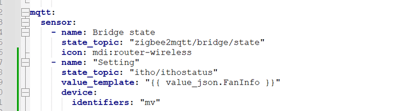

Is er eigenlijk een text sensor mogelijk? Ik zie het niet zo 123..
Vanuit MQTT kan ik een status opvragen, maar die komt als text / string "low" "high" bijvoorbeeld. Ik zou die graag 1op1 in een sensor fietsen, maar kan niet vinden hoe ik die lekker kan defineren.
Gasloos! 3100Wp Z, 2150Wp W, Panasonic 5J monoblock, Panasonic 150L WPB
  • Septillion
  • Laatst online: 22:00
Septillion
@stevenP Een sensor is in HA altijd tekst met uitzondering van een binary_sensor. Nu zijn er wat wat device classes die bepaalde dingen verwachten (vaak een getal) maar verder is het aan jouw.
Maar ik zie ook niet hoe je dat voor je ziet anders dan nu? Je kan toch gewoon een sensor laten vullen met 'high' of 'low'?
  • stevenP
  • Laatst online: 21-08 16:22
Septillion schreef op dinsdag 21 mei 2024 @ 20:15:
Oke dus ik zit te moeilijk te denken zeg jij :X

        identifiers: "mv"
Dit toegevoegd aan een rijtje perfect werkende sensoren (config yaml) uit dezelfde state topic. Komt mooi niks te voorschijn na quick reload.

RobertMe schreef op woensdag 22 mei 2024 @ 13:59:
Het energy dashboard is niet live maar update maar 1x per uur (/op het uur). Kan dat de afwijking verklaren? Dan zou je nu dus wel hetzelfde moeten zien (om 14:0x) :p
Ik ben even in de logging gedoken:
  • Het dashboard geeft 5,8
  • De totale waarde van de entities om 13:44 was 5,8
  • De totale waarde van de entities om 13:54 was 6,2
Lijkt nog een beetje af te wijken, ik zal het om 15:00 en 16:00 nog eens bekijken...

@ArcticTiger Je slimme gasmeter is gekoppeld aan de elektriciteitsmeter :) Als het goed is kan je de gasstand ook op het scherm daarvan zien.
Verder dus precies na het uur nog eens kijken.

  • ArcticTiger
  • Laatst online: 22-08 21:46
Top dank voor de antwoorden.
Ik heb er even een gauge meter bij gezet en deze geeft inderdaad de correcte waarde.
