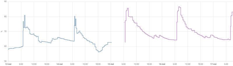

Ik heb een automatisering gemaakt om via modbus, 3 SMA omvormers tegelijk te regelen op een ingestelde return feed to grid, aan de hand van de slimme meter data.
Dit regelen gaat tussen ingestelde grenswaarden. Werkt mooi.
Zodra de functie uitgeschakeld wordt, loopt de limit slider langzaam terug naar 100%
foto:
Afbeeldingslocatie: https://tweakers.net/i/tTcZjnCfuLJpKyzEvJJyX3CbwbE=/232x232/filters:strip_icc():strip_exif()/f/image/67Tj5nnRe6nSUC9m5eDMkriJ.jpg?f=fotoalbum_tile
Nu is eigenlijk mijn enige code struikelblok, de laatste regels under "until".
Hoe kan ik dit mooier maken dan het nu is.? Zie comments erachter.

AUijtdehaag schreef op dinsdag 14 mei 2024 @ 15:07:
foto:
template conditions gebruiken ipv state conditons (de eerste van de 3)
YAML:
          - condition: template
            value_template: "{{ states(sma_slider_entity1) | float(0) >99 }}"
Home Assistant configuratie
  • AUijtdehaag
Dankje @TheFes
Soms zit je er zo dichtbij he..maar heb je net dat duwtje nodig.
werkt prima.
Toch nog een vraagje.
Ik zie vaak " gebruikt en ' in de scripts
Is er een voorkeur welke er gebruikt wordt, het lijkt beide te werken?
[ Voor 3% gewijzigd door AUijtdehaag op 14-05-2024 15:41 ]

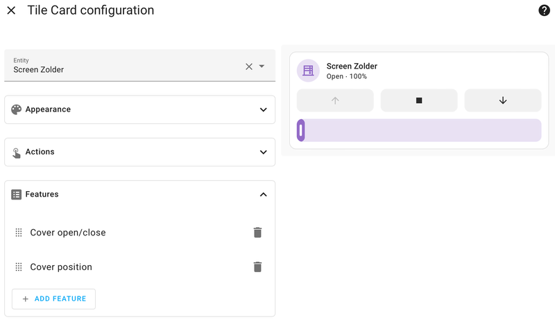

  • Rivanov
  • Laatst online: 09:52
Hoe krijg ik die Tile op m'n Dashboard ook helemaal horizontaal uitgevuld i.p.v. een square?
Afbeeldingslocatie: https://tweakers.net/i/KP-fChX-k4oKRk_qpXTUZbcS9nU=/800x/filters:strip_exif()/f/image/dyiC26SsBUXgBfbyW6QwPUeE.png?f=fotoalbum_large
Afbeeldingslocatie: https://tweakers.net/i/cVjJ3Ju3LZoiWPE8gFhEuEuwX5U=/x800/filters:strip_exif()/f/image/L22iA8VyGnuO2O55viu8hMpI.png?f=fotoalbum_large

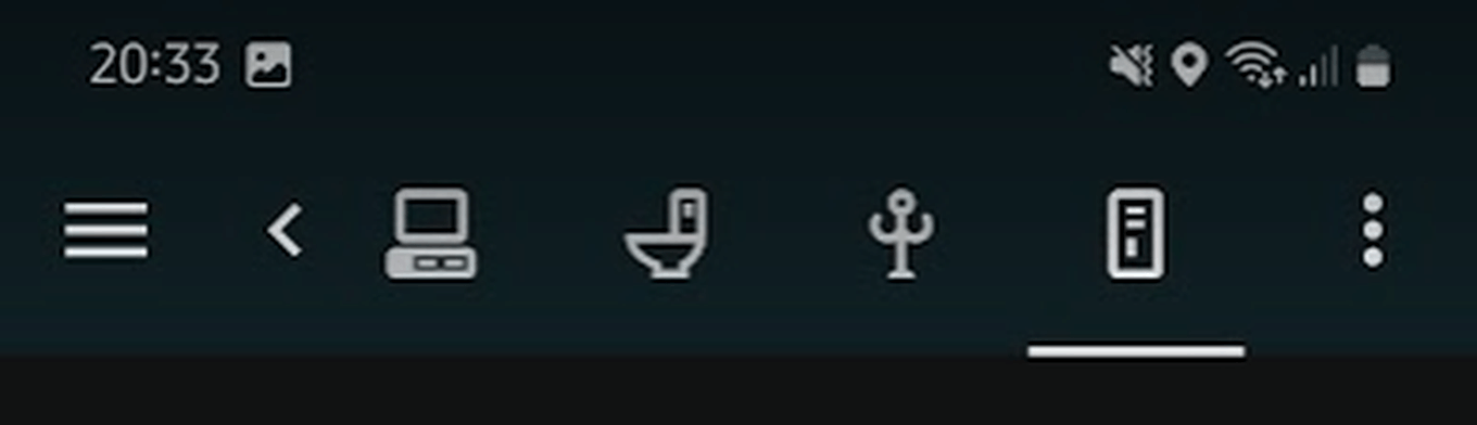

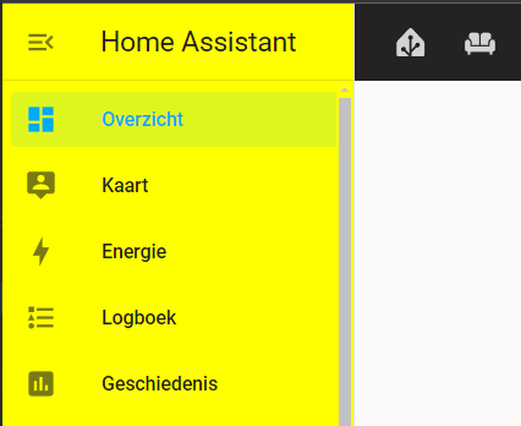

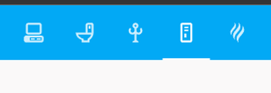

Vandaag en gisteren bezig geweest met een nieuw idee. Ik heb een (klein) Javascript component geschreven die alle componenten van Home Assistant kan modden. Een beetje zoals card-mod. Ik wilde namelijk mijn header balk kleuren zodat deze bij mijn Rituals Perfume Genie view past. Even een enorme WIP:
Afbeeldingslocatie: https://tweakers.net/i/vjIcsN9Aw2bfxKh9Yc2CUfQlGzo=/x800/filters:strip_exif()/f/image/lWTM7tFVgG8i7TuTOiJM2GKO.png?f=fotoalbum_large
Standaard is de kleur blauw:
Afbeeldingslocatie: https://tweakers.net/i/soEc-fU06-3AppBt-q3wQmJYLZc=/full-fit-in/4000x4000/filters:no_upscale():fill(white):strip_exif()/f/image/hNrorQywFJa77dCxtPSPwF8d.png?f=user_large
En op desktop:
Afbeeldingslocatie: https://tweakers.net/i/PzK8FitkHM5mjYG3fG9hqUu7kCw=/full-fit-in/4000x4000/filters:no_upscale():fill(white):strip_exif()/f/image/in3DAawwvQJNjnYcuFOd3Y8z.png?f=user_large
Afbeeldingslocatie: https://tweakers.net/i/dAZswFlNea-skWBHddJ0gUqvigk=/full-fit-in/4000x4000/filters:no_upscale():fill(white):strip_exif()/f/image/1x6L9yDVOy4cX6IzjLPv92Ps.png?f=user_large
Ik kan hiermee bijvoorbeeld ook mijn sidebar stijlen:
Afbeeldingslocatie: https://tweakers.net/i/B-6cjfox33wgVsiIZyq8myWwfNo=/full-fit-in/4000x4000/filters:no_upscale():fill(white):strip_exif()/f/image/xiSFdww1iGOcx10xwimZJNj8.png?f=user_large
Vooralsnog kun je dit stijlen via een speciaal theme genaamd global-mod en dan zo:
Members only:
waarbij de code controleert of de key dus in het pad voorkomt. Maar dat voelt toch nog niet helemaal lekker :S. Het valt natuurlijk ook compleet buiten standaard thema's.
Ik zal er aan te denken om het meer in de stijl van card-mod themes te doen. Dus dat je een speciale key aan het theme kunt toevoegen en dit dus extend. Het grootste nadeel, althans dat vind ik, is dat je gebruikers dan dit thema moet geven of moet laten kiezen. Nu wordt het simpelweg standaard geactiveerd.
Ik sta enorm open voor ideeën en feedback :).
[ Voor 10% gewijzigd door alex3305 op 14-05-2024 21:34 ]

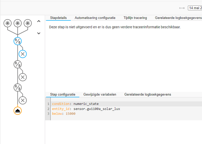

  • Activate
  • Laatst online: 09:37
Ik had al gekeken maar er wordt niets getriggerd lijkt het wel?
Afbeeldingslocatie: https://tweakers.net/i/y6XLZ2sdmhlG98gejPvEHYoeIEs=/800x/filters:strip_exif()/f/image/yEubZQeuWUI6KoIHpeNhsnZk.png?f=fotoalbum_large
  • alex3305
  • Laatst online: 03-07 15:30
Activate schreef op dinsdag 14 mei 2024 @ 20:48:
Dat lijkt mij logisch. Er zal geen waarde de grens passeren om te triggeren. Bijvoorbeeld lux moet van boven de 15000 naar onder de 15000 gaan en dat zal nu niet.
  • Activate
Duidelijk!!
Ik kijk morgen weer!!

MMhh ergens gaat er toch iets niet goed :
Afbeeldingslocatie: https://tweakers.net/i/focXVW2JVe4qU7wG4YFd9cpXafI=/800x/filters:strip_exif()/f/image/bshj695qedhqdhJDP6q5N4dW.png?f=fotoalbum_large
Dit is mijn automatisering :
YAML:
24
25
26
27
28
29
alias: Zonnescherm sluiten
description: Zonnescherm sluiten
trigger:
  - platform: numeric_state
    entity_id:
      - sensor.gw1100a_solar_lux
    below: 7000
    entity_id: sensor.gw1100a_rain_rate
    above: 0.1
    entity_id: sensor.gw1100a_wind_speed
    above: 30
condition:
  - condition: numeric_state
    entity_id: sensor.gw1100a_solar_lux
    below: 15000
    above: 0.1
    above: 30
action:
  - service: espsomfy_rts.open_shade
    target:
      entity_id: cover.zonnescherm
    data: {}
mode: single
Hij gaat niet dich na 9000 lux?
  • -Casper
  • Laatst online: 22:37
Activate schreef op woensdag 15 mei 2024 @ 19:56:
YAML:
24
25
26
27
28
29
trigger:
    entity_id:
    below: 7000
    above: 0.1
    above: 30
condition:
    below: 15000
    above: 0.1
    above: 30
action:
    target:
    data: {}
mode: single
Je conditions zijn standaard AND (dus ze moeten allemaal waar zijn). Er is (kennelijk) geen regen dus komt hij niet door de 2e conditie heen. Je moet je condities even als OR definiëren (is mijn inschatting zonder je hele vraag historie te hebben gevolgd).
  • Activate
Dank je!
Op deze manier dus?
YAML:
trigger:
    entity_id:
    below: 9000
    entity_id:
      - sensor.gw1100a_rain_rate
    above: 0.1
    entity_id:
      - sensor.gw1100a_wind_speed
    above: 30
condition: []
action:
    target:
      device_id: d3886fd215b36f22d8e8084c93cfb604
    data: {}
mode: single
Volgens de tracering zou het aardig moeten kloppen.

  • True
True
Dislecticus
Onder het energy tab zie ik nu:
Afbeeldingslocatie: https://tweakers.net/i/IyL9BM9Bn8ZDpyc7FiBknm2wyQ8=/full-fit-in/4000x4000/filters:no_upscale():fill(white):strip_exif()/f/image/a19xdQvV5b3Vn8hbFtv2URGe.png?f=user_large
We krijken een warmtepomp en ik wil graag het volgende inzichtelijk maken:
Afbeeldingslocatie: https://tweakers.net/i/HYjsYnSxYUSB7fYyD-dikLTFbSQ=/full-fit-in/4000x4000/filters:no_upscale():fill(white):strip_exif()/f/image/BsYQvTeHoShBjAdniz9hidyJ.png?f=user_large
En natuurlijk die is eigenlijk deel van 'home'. Is dit mogelijk? Maak ik een denkfout?
NB Ik heb een HomeWizard 1-fase meter voor de WP aangeschaft en die heb ik ook gewoon netjes in HA.
VW ID.7 Tourer Pro S | 5670 Wp JA Solar - 14x405 33° op zuid | Twente
  • TheFes
  • Laatst online: 22-08 20:56
True schreef op donderdag 16 mei 2024 @ 18:34:
Dit kan niet, er is geen aparte configuratie voor een warmtepomp

Volgens mij moet je met energy-flow-card-plus een eind kunnen komen:
https://github.com/flixli...#individual-configuration
  • RobertMe
  • Laatst online: 09:21
De warmtepomp kun je als device opnemen. Sure, hij staat dan niet weergegeven zoals je wilt, maar je kunt wel het verbruik per uur (of dag etc) inzien.

Nav mijn post van eerder deze week heb ik mijn mod script nu op GitHub gepubliceerd. Ook toe te voegen als HACS bibliotheek.
Wat het doet is componenten in Home Assistant modden door middel van een theme op basis van het URL pad wat je momenteel bezoekt. Bijvoorbeeld:
Afbeeldingslocatie: https://tweakers.net/i/VkBdry3rgwGBfaKYOqryfpbBnpU=/full-fit-in/4000x4000/filters:no_upscale():fill(white):strip_exif()/f/image/eBVXNlatbijEl2jyvBGBec2S.png?f=user_large
heeft de volgende configuratie:
YAML:
default-global-mod:
  yellowDrawer-path: '/'
  yellowDrawer-selector: 'home-assistant-main$ha-drawer'
  yellowDrawer-style: |
    ha-sidebar {
      background-color: yellow;
  livingroom-path: 'livingroom'
  livingroom-selector: 'home-assistant-main$partial-panel-resolver ha-panel-lovelace$hui-root$div'
  livingroom-style: |
    .header {
      --app-header-background-color: red;
Of om de tip weg te halen onderin het configuratiescherm:
Afbeeldingslocatie: https://tweakers.net/i/_z9iBBCzGR_tzYZ7jjDSkDe4Cqw=/full-fit-in/4000x4000/filters:no_upscale():fill(white):strip_exif()/f/image/lC5u3YX10txmSC7bYQsjZq3a.png?f=user_large
YAML:
default-global-mod:
  removetip-path: config/dashboard
  removetip-selector: home-assistant-main$ha-drawer ha-config-dashboard$
  removetip-style: 'ha-tip { display: none!important; }'
Mijn primaire doel was om (sub)views te maken die wat beter aansluiten. In mijn geval wilde ik bijvoorbeeld een subview maken voor mijn Rituals Perfume Genie met de bijbehorende kleuren. Maar ook van de header, die niet standaard of eenvoudig te stijlen is. Idem voor mijn Roborock of andere gedeeltes van de applicatie. En dit terwijl de rest van de applicatie wel netjes in Home Assistant stijl blijft.

Weet iemand of het mogelijk is een view vast te leggen van het Energy Dashboard voor een bepaalde periode (zodat ik kan zien hoeveel mijn verbruik is in het lopende contractjaar)? Ik doe dit nu steeds handmatig maar zou dit graag automatisch zien:
Afbeeldingslocatie: https://tweakers.net/i/m4ZJOJ1ZsYmpns-AeXdHDnnBRWA=/full-fit-in/4000x4000/filters:no_upscale():fill(white):strip_exif()/f/image/85b6WSTchuW7ZRySqrXhBNrb.png?f=user_large
Idealiter ook in een card.
