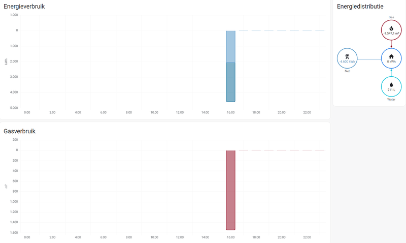

skank schreef op zondag 12 mei 2024 @ 16:33:
Ik gebruik de homewizard app om het verbruik van een bepaald device te volgen.
Nu wil ik dit eigenlijk nabouwen in homeassistant.
Wat ik vooral handig vind, is de grafiek en het verbruik op een tijdspanne.. Maar dat je onderaan kan aanpassen per dag/week/maand/jaar en "nu"
Als ik kijk in home assistant naar de energy cards, heb je daar de energy date selection card en de device energy graph, maar ik kan daar helaas niet 1 device aan koppelen.
Ik kan wel een max device zetten, maar dit toont enkel de grootste verbruiker en dus geen specifiek device.
Enig idee hoe ik dit kan oplossen?
Om soortgelijke app van homewizard te krijgen,?
Je zou op zich zelf een input helper (datetime) aan kunnen maken en daarmee selecteren met een appex card. Eventueel tweede voor hele periode. Nadeel is dat het niet een enkele selector is.
Eigenlijk jammer dat het niet mogelijk is om https://github.com/flixlix/energy-period-selector-plus met Appex te gebruiken

  • skank
  • Laatst online: 21-08 18:44
Septillion schreef op maandag 13 mei 2024 @ 08:35:
Oh ik wist zelfs niet dat er hiervoor een plus versie was van die energy period selector.
Thx
Wel jammer idd om met appex te gebruiken, of het moet voor mij zelfs zo ver niet gaan. Als je het zou kunnen koppelen aan 1 device (of meerdere) zou toch super zijn?
Vreemd dat dat niet kan eigenlijk.
Ik zal eens een request indienen :)
Ondertussen kijk ik idd even naar helper en appex card...

Eentje die ik niet helemaal begrijp: 3 mei gingen we een weekje op vakantie. Ik had niet gemerkt dat de slimme meter niet meer uitgelezen werd. Toen we na een week terugkwamen heb ik de Smartgateways opnieuw gestart en hij deed het weer. Ik vermoedde dus dat er op dat uur een piek met verbruik zou zijn in het energie dashboard, maar ik zie juist dit:
Afbeeldingslocatie: https://tweakers.net/i/xVuwhqqoNFpKfADaNmF1g9vNm3o=/800x/filters:strip_exif()/f/image/e62t2s5dOcnhOWYTzd2oFpx3.png?f=fotoalbum_large
Iemand enig idee waarom er ineens een hele bak negatief stroomverbruik is?
  • Hmmbob
  • Laatst online: 22-08 20:09
barrymossel schreef op maandag 13 mei 2024 @ 12:55:
Heb je zonnepanelen?
  • TheFes
  • Laatst online: 22-08 20:56
dat zou 1400 m3 negatief gasverbruik ook niet helemaal verklaren ;)

TheFes schreef op maandag 13 mei 2024 @ 13:09:
Dat zou 1400 m3 negatief gasverbruik ook niet helemaal verklaren ;)
Dat... en verbruik je werkelijk 1400 m3 aan gas en 4500 kWh aan elektra (in max 2 weken)?
@barrymossel Je kunt je statistieken bij Developer Tools bijwerken voor de grafieken.

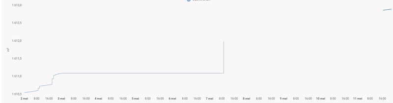

Miezie schreef op maandag 13 mei 2024 @ 13:35:
Zijn je gateways misschien op 0 gesteld? Als die iets doen met de data die ze uitlezen na een tijdje uit staan......
Daar lijkt het niet op als ik bijvoorbeeld het gasverbruik bekijk.
Afbeeldingslocatie: https://tweakers.net/i/pgygeHfS-8PlBot63lOSff8_l9g=/800x/filters:strip_exif()/f/image/RuNtDNpiYio2LQ19tqoulw3X.png?f=fotoalbum_large
Zoals verwacht vanaf 3 mei op hetzelfde niveau. Dan gebeurt er iets vreemds op 7 mei (geen idee wat). En 11 mei bij de herstart gaat het weer normaal verder.
Overigens is het negatieve gasverbruik 1547,09, maar dat getal kan ik verder ook nergens plaatsen, aangezien het gasverbruik sowieso vóór 3 mei al boven de 1600 was.

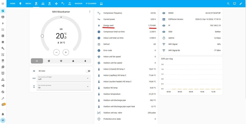

  • Timo002
Ik heb een MHI-AC-Ctrl van onze mede tweaker @Slinkos. Deze device geeft via esp home weer hoeveel stroom (Ampere) hij verbruikt. Ik heb geen wattage, maar P = U*I, dus kan het vermogen wel uitrekenen.
Ik wil dit echter in het energie overzicht van Home Assistant hebben. Heeft iemand hier ervaring mee?

  • Slinkos
  • Laatst online: 08-08 22:11
Timo002 schreef op maandag 13 mei 2024 @ 19:50:
Ja daar kan ik wel mee helpen hoor ;-)
Ik denk dat je dit zoekt:
YAML:
  - platform: integration
    source: sensor.stroommeter_airco_woonkamer_current_consumption
    name: Stroommeter airco woonkamer
    method: left
    round: 2
    unit_prefix: k

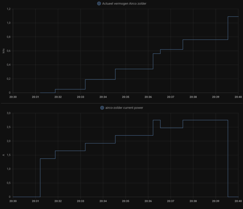

  • Timo002
TheFes schreef op maandag 13 mei 2024 @ 20:03:
Je kunt een Riemann sum integral ook in de GUI aanmaken onder helpers
Maar wat komt daar eigenlijk uit? Ik heb hem nu zo ingesteld:Afbeeldingslocatie: https://tweakers.net/i/BpLneBWgyXEbPdaFgwj154xEG88=/x800/filters:strip_exif()/f/image/f9aH2UPMft5qx9IGvAUDHCDx.png?f=fotoalbum_large
Maar als ik dat in een grafiek tegen stroomverbruik zet, krijg ik dit:
Afbeeldingslocatie: https://tweakers.net/i/I6umrthBf_LLVXhjZ5RNXehNNpM=/800x/filters:strip_exif()/f/image/upWc1YoRPgkJnZKqzLKmIvCw.png?f=fotoalbum_large
Ik heb geen idee wat ik nu heb. Het is geen actueel vermogen, want als de airco weer uit is, blijft de lijn horizontaal. Is het dan de som van het opgenomen vermogen? Maar in welke eenheid dan, want die Airco heeft er in 5 minuten niet 1 kWh doorheen gejast. Of is het 100 Watt?

  • TheFes
Timo002 schreef op maandag 13 mei 2024 @ 20:43:
Maar wat komt daar eigenlijk uit? Ik heb hem nu zo ingesteld:[Afbeelding]
Jouw sensor geeft geen power (Watt) maar stroomsterkte (Ampère). Dat moet je nog met de spanning (Volt) vermenigvuldigen om Watt te krijgen.
Je Riemann sum integral geeft nu dan dus ook kAh (kiloAmpere*uur) aan

  • Timo002
TheFes schreef op maandag 13 mei 2024 @ 20:55:
Aaah, dus ik moet toch wel eerst het rekensommetje P = U * I maken om het actueel vermogen te krijgen. En dan kan ik met een helper de Riemann sum intergral maken om die weer te gebruiken in het energie dashboard?

  • AUijtdehaag
Even andere firmware erop flashen die wel up to date is.
https://github.com/fonske/MHI-AC-Ctrl-ESPHome/tree/master
Afbeeldingslocatie: https://tweakers.net/i/O0eqsmFmPsSRpwx_VQTIeFp2Veg=/800x/filters:strip_icc():strip_exif()/f/image/wHjBWxT0A4IEGt9zCWtYom2O.jpg?f=fotoalbum_large
najah. bijna :+

  • AUijtdehaag
@Timo002
Esphome addon installeren en deze 4 bestanden kopieeren naar esphome directory in home assistant
MHI-AC-Ctrl-core.cpp
MHI-AC-Ctrl-core.h
mhi_ac_ctrl.h
mhi-woonkamer.yaml
in mhi-woonkamer.yaml verander je bovenaan op 3 plaatsen de naam, let op de streepjes
In secrets.yaml je wifi gegevens.
YAML:
# Your Wi-Fi SSID and password
wifi_ssid: "WIFI"
wifi_password: "JeWIFIWW"
En dan install in esphome
Ik doe altijd manual en dan de bin file uploaden via https://web.esphome.io/?dashboard_install en een micro usb kabeltje

  • Timo002
AUijtdehaag schreef op maandag 13 mei 2024 @ 21:25:
Ja precies, maar dan moet ik eerst op een lader boven het trapgat, airco unit los halen om een micro usb kabel aan te kunnen sluiten. Dan lijkt me de andere methode, die zoals het eruit ziet over wifi werkt, eenvoudiger :)
Ik ga ermee aan de slag! Tnx!
  • AUijtdehaag
@Timo002
Weet niet wat slinkos erop zet, maar wellicht heb je een OTA knop via de webserver van de esp?
Dan kan je de bin file ook uploaden via wifi (soms een beetje trial and error)
Zit de esp niet gewoon aan de voorkant dan? Dat is het idee van het extensie kabeltje toch?
USB kabel altijd zonder spanning op de esp aansluiten... (dus airco spanningsloos en esp eruit)
[ Voor 35% gewijzigd door AUijtdehaag op 13-05-2024 21:40 ]
  • Timo002
@AUijtdehaag Ik heb de ESPhome addon geinstalleerd binnen HA. Maar daar komt alleen mijn slimme lezer tevoorschijn. De MHI-AC-Ctrl units niet. Als ik het IP adres van de MHI-AC-Ctrl in de browser invul krijg ik ook geen webpagina te zien, denk dus niet dat er een webserver draait op de ESP.
Waarschijnlijk toch maar met de lader erbij en een USB kabel aansluiten. Om de ESP los te halen van de airco moet ik de kap eraf halen en dan pas kan ik bij de aansluiting, dat is wel wat werk en doe ik wel op een ander moment.
Of in de tussentijd in HA een sensor maken met P = U * I. En daar een Riemann sum intergral helper aanmaken. Ben ik er ook :)

  • AUijtdehaag
@Timo002
In esphome komt alleen mhi-ac-ctrl tevoorschijn als hij geflashed is.
Dus dat betekent esp opnieuw flashen met het kabeltje. Daarna kan wel alles via wifi, ook webserver draait standaard bij mijn versie van de code.
Succes

  • Timo002
@AUijtdehaag Omdat Flashen mij niet zo eenvoudig afgaat, heb ik een sensor gemaakt
YAML:
- sensor:
    unique_id: airco_opgenomen_vermogen
    name: 'Airco opgenomen vermogen'
    availability: >-
      {{ states("sensor.voltage_phase_1")|is_number
         and status("sensor.airco_dakkapel_current_power")|is_number
    state: >-
      {{  states("sensor.voltage_phase_1")|float
          * states("sensor.airco_dakkapel_current_power")|float
    unit_of_measurement: 'Wh'
    state_class: total
    device_class: energy
Levert wel mooie grafieken op als de spanning (die elke seconde ingelezen wordt) daalt en de stroom gelijk blijft 🤗
Afbeeldingslocatie: https://tweakers.net/i/T3Mk__mzgJdX_iUAHzcSSjRmjhE=/800x/filters:strip_exif()/f/image/HMawo7iRLbQAJAzc6eSxvijO.png?f=fotoalbum_large
@Slinkos Ik weet niet precies wat jij bedoeld, maar ik heb die sensor er dus niet inzitten. Waarschijnlijk moet ik dus nieuwe firmware flashen? De firmware die jij erop geflashed hebt is 2023.12.9 Feb 19 2024
@-Casper Bedoel je ook bovenstaande?

  • AUijtdehaag
@Timo002
Je doet nu U x I en noemt het energy?
Dat is power in w ipv Wh (watt per uur)
1000 watt in 1 uur is 1 kWh
[ Voor 22% gewijzigd door AUijtdehaag op 13-05-2024 22:30 ]

  • Timo002
AUijtdehaag schreef op maandag 13 mei 2024 @ 22:25:
@Timo002
Hahaha, dom van mij. Heb m’n diploma elektrotechniek, maar doe er al jaren niets meer mee. Beetje weggezakt! Nu moet ik nog de integraal maken!

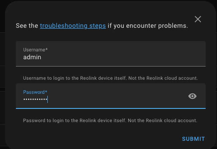

  • water_escape
  • Laatst online: 21-08 12:04
-Casper schreef op dinsdag 14 mei 2024 @ 09:08:
Automatisch gevonden maar je moet alsnog het IP invullen? Dat klinkt gek.
Als in, hij kwam tevoorschijn in gevonden devices. Daarna komt een popup voor username en passw. Daarna zegt hij "kan niet vinden" . Terwijl alle gegevens kloppen.
Wat ik daarna ook probeer of invul, HA connect niet. Reolink desktop en mobile app wel. Ook extern.
Bij deze een screenshot:
Afbeeldingslocatie: https://tweakers.net/i/aD-ui4KE7aBRVeQFoiBY9gz0_zY=/full-fit-in/4000x4000/filters:no_upscale():fill(white):strip_exif()/f/image/wMpLvOI1XWWHcvUWyTQ5KXMv.png?f=user_large
Afbeeldingslocatie: https://tweakers.net/i/B2NqcI50Fa4xTIA1wIwj9GDvuRs=/full-fit-in/4000x4000/filters:no_upscale():fill(white):strip_exif()/f/image/OhytefVCLszB3FonOPLUa4xS.png?f=user_large
Afbeeldingslocatie: https://tweakers.net/i/gMk_1AmMhXcteTZLIWlmzdCN0VY=/full-fit-in/4000x4000/filters:no_upscale():fill(white):strip_exif()/f/image/5NbHZDWoizCR0juQweJRZCaU.png?f=user_large
Water-Escape

  • SadisticPanda
SadisticPanda
Heet patatje :o
water_escape schreef op dinsdag 14 mei 2024 @ 10:40:
Niet alle reoliink camera's hebben ene webfrontend voor in te loggen.
Dus ook geen api of whatever voor de integratie mee te praten
Die zijn enkel bestuurdbaar via app en desktop app.
Reolink E1 Pro is er zo eentje. Om die te integreren moet je niet de reolink Ha intergratie gebruikenmaar kijken via rtsp (frigate of whatever).
EDIT:
Staat letterlijk op de Reolink Inegratie pagina: https://www.home-assistan...ns/reolink/#tested-models
The following models are lacking the HTTP web server API and can, therefore, not work directly with this integration. However, these cameras can work with this integration through an NVR in which the NVR is connected to Home Assistant.
E1 Pro
E1
Reolink Lumus
Andere Camera kopen dus of frigate gebruiken voor onvif/RTSP
[ Voor 14% gewijzigd door SadisticPanda op 14-05-2024 11:51 ]
