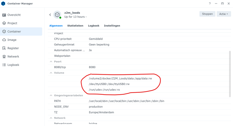

@Septillion en @TheFes vloeken in de kerk natuurlijk maar dankzij jullie hulp heb ik nu ook alles beschikbaar in mijn fibaro dashboard :)
Afbeeldingslocatie: https://tweakers.net/i/F2D2sIHl249fiSsRemgQXBG7c0c=/800x/filters:strip_exif()/f/image/9SmyI9yL9FnumLaZWI7FiO7Y.png?f=fotoalbum_large
Afbeeldingslocatie: https://tweakers.net/i/GilcS4y2upZlo-GpTnj8pn3cXHE=/full-fit-in/4000x4000/filters:no_upscale():fill(white):strip_exif()/f/image/cS17QoDMKAal7lsP0ZTepSoe.png?f=user_large
Afbeeldingslocatie: https://tweakers.net/i/Pjj6_xB43x2J0dGb-nyPe51T33w=/full-fit-in/4000x4000/filters:no_upscale():fill(white):strip_exif()/f/image/0YpVEuXgiJRZGEWlkTptJQwC.png?f=user_large
[ Voor 12% gewijzigd door GeeMoney op 06-05-2024 21:17 ]

  • TheSelfishGene
Fijne dag voor wat onderhoud dacht ik... Heb al een paar jaar HA core draaien via snap (ubuntu server). Nu had ik gedacht om toch over te stappen op HA container maar ik wil wel graag energiestatistieken houden. Ik heb getracht handmatig een backup te restoren in de nieuwe Docker container, dat lijkt op zich goed te gaan. Maar dan krijg ik weer met geen mogelijkheid mijn usb p1 uitlezer aan de praat (device is wel zichtbaar in container maar entiteiten worden niet getoond in HA).
2 vragen: iemand een idee om de entiteiten toch weer zichtbaar te krijgen (/dev/ttyUSB0:/dev/ttyUSB0 al toegepast in Docker)? En anders, is er een manier om alleen de energiestatistieken gemigreerd te krijgen (de rest van de configuratie kan ik wel herbouwen)...

  • -Casper
  • Laatst online: 27-06 21:47
TheSelfishGene schreef op donderdag 9 mei 2024 @ 20:00:
Heb je de integratie al gecheckt? Zit die er nog in? Met het juiste USB apparaat?
Vaak een rechtenverhaal. Simpel te controleren door de container even tijdelijk "elevated" te draaien (met hoge machtiging).

  • TheSelfishGene
-Casper schreef op donderdag 9 mei 2024 @ 20:21:
Jep, DSMR integratie, usb wordt gevonden maar entitieiten niet (meer) zichtbaar.
  • TheSelfishGene
HuismAndré schreef op donderdag 9 mei 2024 @ 20:24:
Hm. Ik test nu met --privileged maar lijkt hetzelfde probleem te hebben. Log zegt dit soort dingen:
serial.serialutil.SerialException: [Errno 2] could not open port /dev/serial/by-id/usb-FTDI_FT232R_USB_UART_AG4X66UV-if00-port0: [Errno 2] No such file or directory: '/dev/serial/by-id/usb-FTDI_FT232R_USB_UART_AG4X66UV-if00-port0'

  • Septillion
  • Laatst online: 20:50
Septillion
@TheSelfishGene Als je eerst het by-id path gebruikte en het nu als /dev/ttyUSB0 in de container laadt is het wel logisch dat het niet werkt toch?
Je zal nu in HA het path aan moeten passen naar de /dev/ttyUSB0. Alternatief zou zijn om de mapping in de container weer naar het by-id path te doen.
Overigens zou in dan als bron in je docker compose altijd het by-id path gebruiken. Want voor je het weet is het opeens /dev/ttyUSB1 geworden ofzo.
  • HuismAndré
  • Laatst online: 22:07
HuismAndré
-Pardon my French, I'm Dutch-
TheSelfishGene schreef op donderdag 9 mei 2024 @ 21:20:
Je moet zelf een mapping instellen bij het aanmaken van de docker container. En in het Z2M programma noem je dus niet het origineel maar de gemapte entity. Voor het gemak map je vaak 1:1 (maar het moet wel 100% kloppen, hoofdlettergevoelig en wel).
Afbeeldingslocatie: https://tweakers.net/i/tO42bdFJ9wRtwn3uVq3IbXsmqbU=/800x/filters:strip_exif()/f/image/chEapG3OKPNUfO8kvFtORkMa.png?f=fotoalbum_large
Probeer anders eerst een simpele mapping (dus niet op id want de (typ)foutgevoeligheid daarbij is erg hoog).
JSON:
         "host_absolute_path" : "/dev/ttyUSB0",
         "mount_point" : "/dev/ttyUSB0",
         "type" : "rw"
YAML:
serial:
  port: /dev/ttyUSB0
André Huisman (www.new-line.nl)

  • TheSelfishGene
Septillion schreef op vrijdag 10 mei 2024 @ 06:41:

  • TheSelfishGene
Thx, ik snap je gedachte. Ik heb volgens mij op die manier gelinkt in Docker (ken z2m niet, gewoon met Docker compose).
HuismAndré schreef op vrijdag 10 mei 2024 @ 10:28:
JSON:
         "type" : "rw"
YAML:
serial:
  port: /dev/ttyUSB0
  • Septillion
Septillion
@TheSelfishGene Voor zigbee heb je ZHA (standaard in HA) en Zigbee2MQTT (ofwel Z2M). Waarschijnlijk draai je dan het eerste.
Maar gezien het feit dat je de error krijgt waarin staat '/dev/serial/by-id/usb-FTDI_FT232R_USB_UART_AG4X66UV-if00-port0' had je dat dus als path in ZHA opgegeven. Maar nu maak je in je Docker alleen een 'dev/ttyUSB0' aan. Je zal ZHA dus nu naar het nieuwe path moeten wijzen.
En daarnaast is in je host het 'dev/ttyUSB0' path gebruiken is niet heel slim. Deze zijn namelijk random genummerd bij boot. Dus mocht er nog een ttyUSBx zijn in je machine dan kunnen die zomaar van plek wisselen. Beter dus om op je host naar je '/dev/serial/by-id/usb-FTDI_FT232R_USB_UART_AG4X66UV-if00-port0' te wijzen, die is vast. Voor in de docker container leg je de 'dev/ttyUSB0' nummering wel vast dus daar kan je dan prima hem wel gebruiken. Maar je zou hem in de container ook naar een by-serial path kunnen mappen.
  • TheSelfishGene
Ah, dank voor je uitleg! Mijn kennis is hier wat beperkt merk ik.
Als ik in Docker devices:
- /dev/serial/by-id/usb-FTDI_FT232R_USB_UART_AG4X66UV-if00-port0':/dev/ttyUSB0 meegeef zou het kunnen werken?
  • Septillion
Septillion
@TheSelfishGene Ja, als het het correcte path is. Dat dus op je host nog controleren.
Maar dan moet je alsnog in HA het path aanpassen. Je zou ook kunnen doen
YAML:
- /dev/serial/by-id/usb-FTDI_FT232R_USB_UART_AG4X66UV-if00-port0:/dev/serial/by-id/usb-FTDI_FT232R_USB_UART_AG4X66UV-if00-port0
  • TheSelfishGene
thx ik ga ermee verder!

  • TheSelfishGene
Septillion schreef op vrijdag 10 mei 2024 @ 16:19:
YAML:
Oef, eindeloos mee zitten klooien maar gefixt. De enige variant die voor mijn scenario nu werkt is:
/dev/ttyUSB0:/dev/serial/by-id/usb-FTDI_FT232R_USB_UART_AG4X66UV-if00-port0 in de devices mapping van de container. Thx voor de adviezen!
