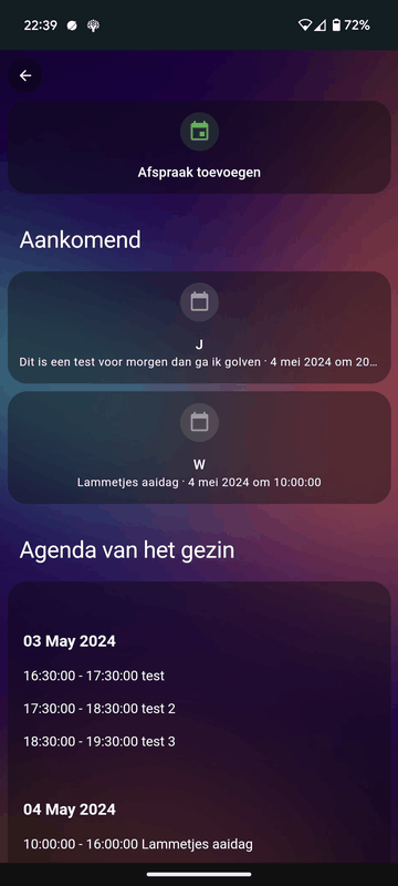

Vandaag bezig geweest van de local calendar integraties. Mijn doel is alles te migreren naar home assistant.
Ook wil ik graag een mooie weergave in mijn mushroom mobile app. Ik vond de default cards niet mooi en ben toen voor het volgende gegaan
Afbeeldingslocatie: https://tweakers.net/i/0w959ttOREej_17aWqpvkXuMuqY=/x800/filters:strip_exif()/f/image/sRh9F2F39svgQa5rTpRWzEH7.png?f=fotoalbum_large
Eerst component welke de eerst volgende afspraak toont van mij en mijn vriendin.
Met daaronder een weergave van onze gezin agenda.
De knop verwijst nu nog door naar de /calendar maar hier ga ik de browser mod voor gebruiken om dit compleet te integreren in mijn app
