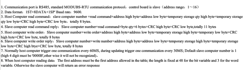

Zijn er hier ook tcp modbus experts? Ik heb een waveshare rs485 -> ethernet adapter en probeer mijn Fairland zwembad warmtepomp aan te spreken/uit te lezen maar loop met node-RED tegen problemen aan terwijl alle settings goed lijken te staan en communicatie/link lijkt in orde op de waveshare richting de pomp. Ik begreep dat HA ook zelf modbus over tcp kan praten dus wil ik een simpele functie even uitlezen .
Deze Node-RED code werkt en moet vertaald worden richting de Modbus-tcp van HA:
Afbeeldingslocatie: https://tweakers.net/i/p-mE-HHZ6OTF3794cUpIHYETkgY=/full-fit-in/4000x4000/filters:no_upscale():fill(white):strip_exif()/f/image/9oMsv0JlcK9iIkm9ZLy1QAMx.png?f=user_large

  • GeeMoney
  • Laatst online: 14:39
Invisible_man schreef op maandag 29 april 2024 @ 13:18:
Instellingen lijken op eerste gezicht prima, kloppen de seriële instellingen ook met wat die warmtepomp toepast? Zit er in de webinterface van de waveshare niet nog een diagnose scherm waar je kan checken of die wel verbinding met de warmtepomp heeft?
Dit zouden de juiste instellingen van de warmtepomp moeten zijn inderdaad:
Afbeeldingslocatie: https://tweakers.net/i/xLgJwoii8iIEFWBvhmpzqGcRvd8=/800x/filters:strip_exif()/f/image/o9lSfBIftXiqaDpGtVqdOfU4.png?f=fotoalbum_large
  • Invisible_man
  • Laatst online: 09:25
GeeMoney schreef op maandag 29 april 2024 @ 13:26:
Zitten er op die warmtepomp ook iets van jumpertjes of dipswitches waarmee je het slave adres kan instellen? Volgens dit verhaal kan dat dus 1 t/m 16 zijn en dat zou je ergens in moeten kunnen stellen. Je zou ook eens vanuit HA of Node red gewoon eens alle slave adressen van 1 t/m 16 kunnen proberen.
Dat "1ST+8DATA+1SP" is ook een beetje vaag om eerlijk te zijn, normaal praat je bij RS232/485 over het aantal databits (8 dus), de parity (staat hier niets van omschreven, dus waarschijnlijk none) en het aantal stopbits, maar dit suggereert ook een startbit ofzo. Wellicht eens proberen met de stopbits op 2 in te stellen wellicht, al wordt doorgaans 8N1 toegepast en soms 7E1, dus ik denk dat dit wel goed staat bij je met 8N1.
Wat bij RS485 ook nog meespeelt is de bedrading en eventueel termination weerstanden, heb je een tweedraads of vierdraads verbinding (alleen A+B+GND of )?
  • GeeMoney
Invisible_man schreef op maandag 29 april 2024 @ 13:37:
Alleen A+B+G en die zitten nu correct want de waveshare meldt dat hij een ACK heeft met de warmtepomp. Als ik A/B wissel bijvoorbeeld dan stopt de ACK met branden.
