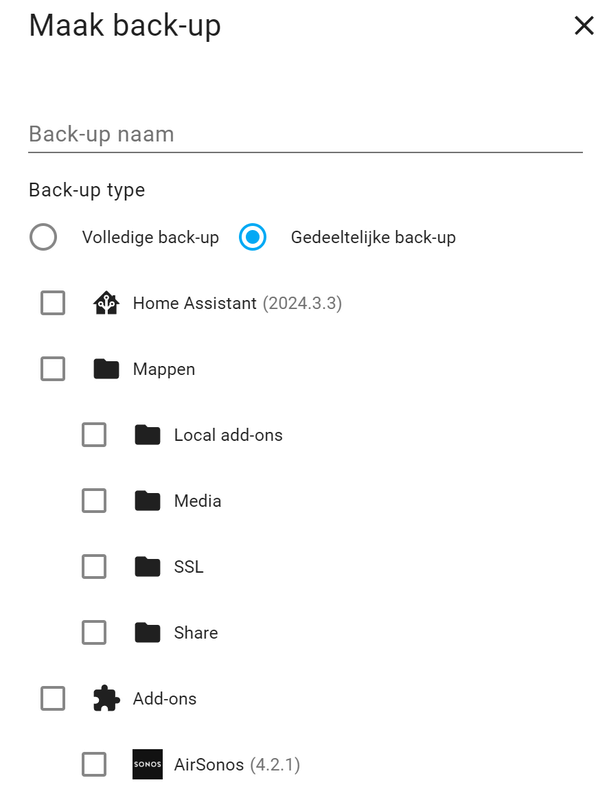

BiG-GuY schreef op dinsdag 9 april 2024 @ 09:28:
Met HA OS neemt hij standaard alles mee in de backup. Tenzij je op host niveau handmatig dingen hebt aangepast?
Ben al van meerdere apparaten gewisseld met behoud van alle instellingen, apparaten en add-ons. En dat was elke keer een schone HA install/clone erop en backup herstellen uit m’n OneDrive. Odroid C4 eMMC naar x86 mini pc met M.2 naar Odroid C4 eMMC naar x86 met M.2 naar x86 met M.2.
Heb nu alleen PLEX en MEDIA uitgesloten van de back-up, zodat de backup nog te doen blijft qua formaat en snelheid.
Dank voor je reactie!
Dit was inderdaad heel makkelijk zo en ook InfluxDB is over. Top!
Vandaar dat ik niks / weinig vond over DD, dat gebruikt gewoon niemand. :P
Shit te vroeg gejuicht. Alles is over, maar geen van de add-ons kan opstarten. InfluxDB en File editor zijn meeverhuisd in de back-up, Grafana moest ik even verwijderen. Maar geen van de 3 kan starten, InfluxDB doet gewoon niks. File editor ook niet. Grafana heb ik later weer geinstalleerd, maar die start ook gewoon niet.
VLC heeft er nog nooit op gestaan, die even gedownload, maar ook die start niet. Enig idee? Al eens tegen aangelopen tijdens het vele wisselen van apparaten?
edit: Alle add-ons weggegooid, inclusief config voor een schone start. (heb de back-up toch nog)
Alleen File Editor gedownload, maar start weer niet. :X

dehardstyler schreef op dinsdag 9 april 2024 @ 11:35:
De gehele host al een keer opnieuw opgestart?
Home Assistant configuratie
  • dehardstyler
  • Laatst online: 22-08 10:50
TheFes schreef op dinsdag 9 april 2024 @ 12:03:
Toevallig net. Ik dacht dat ik dat al 10 keer gedaan had, maar ik klikte elke keer op Restart HA en niet Restart Host. Back-up opnieuw teruggezet, weer startte de add-ons niet, direct erna wel de goede herstart gedaan en toen werkte het wel. |:(
Was dus gewoon HA opnieuw aan het opstarten in plaats van de hele Odroid. 7(8)7
Nu werkt het, dank allemaal!

Ongeveer 2 weken geleden heb ik HA opnieuw geïnstalleerd op mijn t620.
Ik had HA eerst als OS standalone geïnstalleerd maar wilde graag Proxmox gebruiken zodat ik ook andere VM's kon installeren.
Nu kwam ik er gister achter dat al mijn historie van het energiedashboard weg is!
Ik wist vrijwel zeker dat deze na het terugzetten van de backup gewoon aanwezig was maar je begint toch te twijfelen... Daarom vandaag een 2e VM aangemaakt, HA geïnstalleerd en de backup terug gezet welke ik ook eerder heb gebruikt en hierin staat gewoon alle energie data (tot het moment van maken backup)?!
Waar kan dit beland zijn? Ik ben geneigd om de backup van 2 weken geleden opnieuw te gebruiken!
Liever 2 weken aan data kwijt dan 3 jaar!
Wie weet is er een simpele oplossing? Iets van export en import functie?
Je kunt alleen de alleen de database uit dit backup op je nieuwe VM zetten, dan mis je niet alle configuratie changes uit die 2 weken.

Maar in welk deel zit die database dan?

Ruudstertje schreef op dinsdag 9 april 2024 @ 15:03:
Ik zou de samba add on installeren en via Samba de backup terugzetten, die kun je gewoon uit je backup halen als je die uitpakt.

TheFes schreef op dinsdag 9 april 2024 @ 15:06:
Ok. Samba share geïnstalleerd in beide Home Assistants, maar waarom via samba de backup terugzetten, HA heeft toch ook die functie?

Ruudstertje schreef op dinsdag 9 april 2024 @ 15:13:
Die heeft geen optie om een enkele file (alleen de database) uit je hele backup terug te zetten.

TheFes schreef op dinsdag 9 april 2024 @ 16:00:
En welke file heb ik precies nodig om die energie data terug te zetten?

Ruudstertje schreef op dinsdag 9 april 2024 @ 16:49:
Als je gewoon de standaard configuratie hebt, dan is dat: home-assistant_v2.db

TheFes schreef op dinsdag 9 april 2024 @ 17:08:
je bent dat deel dan niet kwijt, maar het komt allemaal op vandaag te staan. Niet handig als je naar deze maand wil kijken, maar aangezien de data allemaal in april valt, maakt het op jaarniveau niet eens uit.
File gevonden. Ga na het maken van een backup even proberen. Bedankt tot zover en ik laat weten hoe het gegaan is. Als ik de data van het hele jaar heb vind ik al prima genoeg.

Ruudstertje schreef op dinsdag 9 april 2024 @ 17:19:
Ik kom er even niet uit.....
Vanuit de backup van een eerder backup heb ik het home-assistant_v2 kunnen halen. Kopieer ik gewoon die uit de backup over de huidge .db file heen? En ja @Septillion, de database is zo het lijkt corupt geraakt...
Heb deze file er tussen staan: home-assistant_v2.db.corrupt.2024-04-05T02:12:12

Ruudstertje schreef op dinsdag 9 april 2024 @ 18:12:
Dan is hij toen inderdaad corrupt geraakt.
Het beste is om ook een ssh add-on te installeren en dan eerst ha core stop te draaien zodat er niets naar de database geschreven wordt tijdens het kopiëren.
Daar kun je dan het beste iets als putty voor gebruiken, want als je core afsluit werkt de frontend ook niet meer

TheFes schreef op dinsdag 9 april 2024 @ 18:16:
Bedankt! Het is gelukt! Althans ik heb alle historical data er weer in staan t/m het moment dat de database corrupt is geraakt. Het deel erna mis ik nu (nog).... Deze kan ik eventueel ook nog handmatig toevoegen via statistieken mocht dat nodig zijn.

Ruudstertje schreef op dinsdag 9 april 2024 @ 18:32:
Dat komt na 19u allemaal in het uur 18:00 - 19:00 vandaag te staan

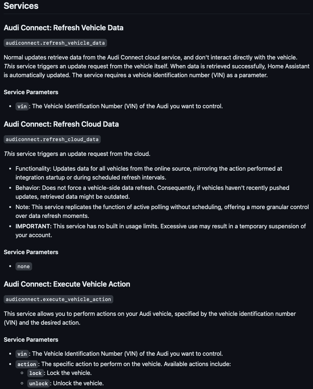

Zijn er hier ook tweakers die de API weleens gebruiken van HA om sensors/entities op te vragen/acties op uit te voeren?
Ik gebruik het nu middels HTTP GET requests om van een entity de status op te vragen.
HA kent een goede Audi app integratie die mijn auto dus uitleest en bijvoorbeeld de deuren kan openen en sluiten.
Ik wil dit echter middels de API kunnen sturen, het opvragen ervan doe ik op de volgende manier:
Lua:
self.http:request('http://<HA-IP>:8123/api/states/binary_sensor.tronny_doors_lock
Met als resultaat:
Lua:
[11.04.2024] [09:19:30] [DEBUG] [QUICKAPP706]: {"entity_id":"binary_sensor.tronny_doors_lock",
"state":"off","attributes":{"model":"Audi e-tron advanced 55
quattro/Tronny","model_year":2020,"model_family":"",
"title":"Tronny","csid":"85535a613bde435588b4ab6c9e6378e9","vin":"wauzzzge3lb014726","assumed_state":true,"device_class":"lock",
"friendly_name":"Tronny Doors lock"},
"last_changed":"2024-04-10T15:00:56.656740+00:00",
"last_updated":"2024-04-10T15:00:56.656740+00:00","context":{"id":"01HV48DEPGR0V2B0SNKEXGR99H",
"parent_id":null,"user_id":null}}
De status is dus momenteel "off" wat dus locked is.
Nu wil ik hem echter aansturen maar volgens de git pagina moet dat door een audi.connect service aan te roepen.
Vanaf de GIT:
Afbeeldingslocatie: https://tweakers.net/i/XDwpI6MJchSY2fRFmPrtxloaWLM=/x800/filters:strip_exif()/f/image/e7gf1D41ZhENMqliNtSG9THv.png?f=fotoalbum_large
[ Voor 84% gewijzigd door GeeMoney op 11-04-2024 09:26 ]
  • Ruudstertje
  • Registratie: April 2021
  • Laatst online: 21-08 06:23
Hmmbob schreef op woensdag 10 april 2024 @ 21:21:
Toevallig een backup in proxmox ingesteld die snachts gemaakt wordt?
Nee, draai nog geen backups met Proxmox.
Afgelopen nacht weer om 04:12 de database corrupt.
home-assistant_v2.db.corrupt.2024-04-11T02:12:21.046807+00:00
Het oudste corrupte bestand os van 05-04-2024 om 04:12,
home-assistant_v2.db.corrupt.2024-04-05T02:12:12.170547+00:00
Ik heb al geprobeerd om uit de dagelijkse backup van 03-04-2024 het database bestand terug te zetten maar
dit helpt niet. Er zal iets anders zijn die zorgt voor het verkloten van de database. Als ik nu in de log's kijk zie ik alleen de gegevens vanaf 04:12 afgelopen nacht, niet van wat daarvoor gebeurt is.
