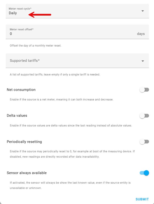

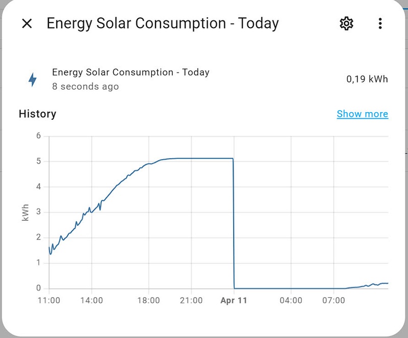

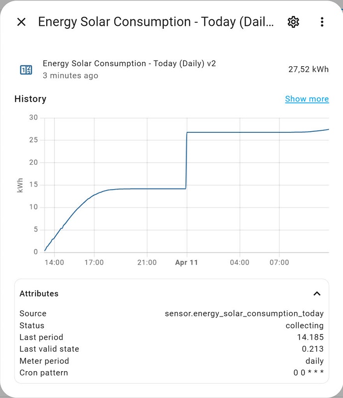

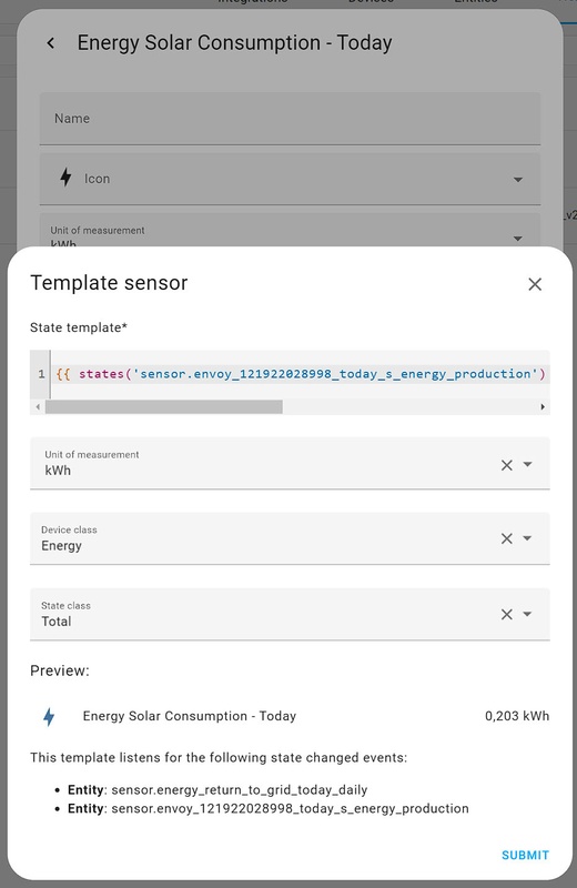

Waarom reset deze Utility Meter niet om 00u 's nachts en is er ook een bump ?
Afbeeldingslocatie: https://tweakers.net/i/F80rqpYx1qIkQHd3AkJ0XdQTlgw=/x800/filters:strip_icc():strip_exif()/f/image/iG8uLpVBZVTIZcpRaAzldWob.jpg?f=fotoalbum_large
De reset cycle staat op Daily
Afbeeldingslocatie: https://tweakers.net/i/x6XfXnlyEEOl4FWE81Wza8jYbyo=/x800/filters:strip_icc():strip_exif()/f/image/Bf54mR5scs9zhGQuJ0snVU0D.jpg?f=fotoalbum_large
Is gebaseerd op deze sensor die duidelijk wel op 0 wordt gezet om 00u:
Afbeeldingslocatie: https://tweakers.net/i/S90YzYgZh1L8NEaJwIRJHg5TMck=/800x/filters:strip_icc():strip_exif()/f/image/ifRHd2Pbz7toONajNoV5t6im.jpg?f=fotoalbum_large
Dit is een template sensor die gebaseerd is op 2 andere sensoren:
{{ states('sensor.envoy_121922028998_today_s_energy_production') | float - states('sensor.energy_return_to_grid_today_daily') | float }}
Afbeeldingslocatie: https://tweakers.net/i/-gpnCMURTop9k1AZyIz5qNtkbEA=/x800/filters:strip_icc():strip_exif()/f/image/72Xr6N1a0xUTG7EFWbPmoD7Z.jpg?f=fotoalbum_large
Hoe zou dit komen?
[ Voor 1% gewijzigd door Septillion op 11-04-2024 12:18 . Reden: Plaatje minder in your face ]

@Sargearo moet je de optie Periodically resetting niet activeren als de bronsensor inderdaad naar 0 gaat? Die optie heb je nu uit.

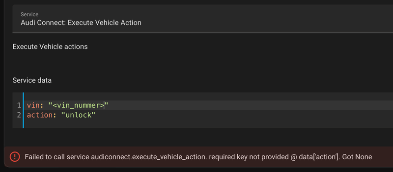

Nu wil ik hem echter aansturen maar volgens de git pagina moet dat door een audi.connect service aan te roepen.
Vanaf de GIT:
Waar loop je tegen aan? Je kan met bijna dezelfde url waarmee je de state opvraagt HA services aanroepen. Hiervoor moet je wel de POST method gebruiken.
https://<HA-IP>:8123/api/services/audiconnect.execute_vehicle_action
In de body van de POST neem je dan - in json formaat - de attributen op die je mee wilt geven. Ik gebruik meestal de developer tools om de service call netjes met de UI in te voeren. Vervolgens de YAML converteren naar JSON en je hebt de service call voor de API.

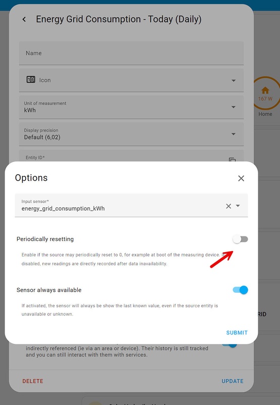

Gizz schreef op donderdag 11 april 2024 @ 11:43:
Ik heb nog andere Utility Meters waar ik dit niet heb aan staan, en die resetten perfect telkens om middernacht...
Deze bijvoorbeeld:
Afbeeldingslocatie: https://tweakers.net/i/Zp3knWJ8mqpV8I2AgnKKtk4d6eA=/x800/filters:strip_icc():strip_exif()/f/image/wSCOoaVTy9MVgkILeW3r3pAo.jpg?f=fotoalbum_large
Wanneer ik de uitleg lees, zou dit niet echt moeten aan staan, maar ga het voor de zekerheid eens proberen. Hopelijk wordt deze bij een reboot niet gereset :)

@Sargearo Weet je zeker dat je bon niet even onbeschikbaar is?
De manier waarop je nu namelijk de template sensor gemaakt hebt krijg je gewoon error in je log als een bron niet beschikbaar is. Een mooie manier om dit op te lossen is met availability maar dat kan niet via de UI. Dan zou je werkelijk een template moeten maken die 'unavailable' geeft als een van de bronnen niet beschikbaar is.
Maar wat is het nut van een utility meter op een state die al reset? Zeker met dezelfde periode?

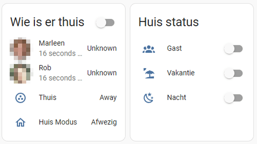

TheFes schreef op donderdag 11 april 2024 @ 14:04:
Hehe, dit ziet er bekend uit, ik heb hem zelf een hele tijd geleden omgebouwd naar een trigger based template sensor :)
Maar wat wil je doen als de state van je group thuis naar unknown gaat? Moet er dan aangenomen worden dat er iemand thuis is, of juist niet, of moet de huidige state gebruikt worden?
Het zou ook zomaar kunnen zijn dat in mijn begin dagen van Home Assistant jij dit script hebt gemaakt voor mij _/-\o_ .
Wat ik graag zou willen;
De status mag van mij prima unkown blijven waardoor de huis modus op afwezig komt te staan. Zo voorkom ik dat mijn lampen ineens aan gaan terwijl ik er niet ben. Idealiter zet ik een helper switch om en als die helper switch aan staat dan de huis modus dan naar thuis veranderd.
Ik kom een eind tegenwoordig maar ik weet niet of ik dit nu moet veranderd in de template of met een automatisering moet doen
Klopt het dat de enige aanpassing die ik hoef te doen als volgt is, (zie regel 17/18)

Edit; nee dat werkt niet. Ook niet als ik de status unkown veranderd naar not_home of Unavailable.

  • Robbie T
  • Laatst online: 11-07 11:44
TheFes schreef op donderdag 11 april 2024 @ 16:27:
unknown als state van je sensor? dan zit er een fout in je template, want unkown is geen output van je template zelf.
Test je templates eens in developer tools > templates
Geen idee wat ik te zien moet krijgen maar momenteel geeft ie "thuis" terug.
Als ik mijn docker container met de unifi controller uitschakel dan krijg ik "Afwezig" als reactie.
Als de unifi controller niet aanwezig is zie ik dit;
Afbeeldingslocatie: https://tweakers.net/i/KoxGvdvnoGS6n8LEDKTm7R3VSMw=/full-fit-in/4000x4000/filters:no_upscale():fill(white):strip_exif()/f/image/ctF3OMZX0xzzm3i5j5dTJc4g.png?f=user_large
edit;
Oeh wacht! Is dan de volgende aanpassing voldoende: (regel 13)
YAML:
24
25
26
27
28
29
30
31
- platform: template
  sensors:
    huis_modus:
      friendly_name: Huis Modus
      value_template: >-
        {% if is_state('group.thuis', 'not_home')
            and is_state('input_boolean.gast', 'off')
            and is_state('input_boolean.vakantie', 'on') %}
          Vakantie
        {% elif is_state('group.thuis', 'not_home')
            and is_state('input_boolean.gast', 'on') %}
          Thuis
        {% elif is_state('group.thuis', 'not_home') and is_state('input_boolean.storing', 'off') %}
          Afwezig
        {% elif is_state('group.thuis', 'home') and is_state('input_boolean.nacht', 'on') %}
          Slapen
        {% else %}
          Thuis
        {% endif %}
      icon_template: >-
        {% if is_state('sensor.huis_modus', 'Home') %}
          mdi:account
        {% elif is_state('sensor.huis_modus', 'Afwezig') %}
          mdi:home-outline
        {% elif is_state('sensor.huis_modus', 'Vakantie') %}
          mdi:bag-suitcase
        {% elif is_state('sensor.huis_modus', 'Slapen') %}
          mdi:bed
        {% else %}
          mdi:home
        {% endif %}
Niet dus.
Ik kan ook wel "Gast" aanklikken (switch) dan springen de lampen aan, schakelaar blijft uit en na 5 seconden springen de lampen ook weer uit.
[ Voor 48% gewijzigd door Robbie T op 11-04-2024 18:08 ]

  • Robbie T
Inmiddels heb ik de code zo:
YAML:
24
25
26
27
28
29
30
31
  sensors:
    huis_modus:
      value_template: >-
          Vakantie
          Thuis
        {% elif is_state('group.thuis', 'not_home') %}
          Afwezig
          Slapen
        {% else %}
          Thuis
        {% endif %}
      icon_template: >-
          mdi:account
          mdi:home-outline
          mdi:bag-suitcase
          mdi:bed
        {% else %}
          mdi:home
        {% endif %}
Opzich werkt dat. Behalve dat de "gast" schakelaar niet op aan wil blijven staan. Nu heb ik de originele code er weer ingezet maar ook dan loop ik tegen het probleem aan dat hij op aan springt en direct weer op off springt. Waar zit hem dat nog in?

  • Septillion
  • Laatst online: 09:30
Septillion
@Robbie T Een template sensor kan een input_boolean (of wat anders) niet bedienen. Dus als die uit gaat doet een andere automation van je dat.
Maar waar haal je 'input_boolean.storing' opeens vandaan? Als je die zelf om moet gaan zetten zie ik er nog niet echt meerwaarde in...
En wil je nu dat 'unknown' nu gezien wordt als thuis? Of juist als niet-thuis?
En als ik kijk naar je screenshot zie ik alleen de directe personen op 'unknown' staan maar 'Thuis' (wat neem ik aan 'group.thuis' is) staat nog op away. Die heeft dus wel gewoon een status... Zitten er meer mensen in de groep?
Met een trigger based tempalte sensor is het ook wel mogelijk om 'unknown' en 'unavailable' van een integratie te negeren en dezelfde state te houden. Maar die schud ik niet zo snel uit mijn mouw, vind trigger based template sensoren nog steeds nodeloos moeilijk om te debuggen....
Weet overigens ook dat platform: template al even deprecated is en value_template nog veel langer.
  • TheFes
  • Laatst online: 09:11
Robbie T schreef op donderdag 11 april 2024 @ 19:28:
YAML:
24
25
26
27
28
29
30
31
  sensors:
    huis_modus:
      value_template: >-
          Vakantie
          Thuis
          Afwezig
          Slapen
        {% else %}
          Thuis
        {% endif %}
      icon_template: >-
          mdi:account
          mdi:home-outline
          mdi:bag-suitcase
          mdi:bed
        {% else %}
          mdi:home
        {% endif %}
Wat bedoel je precies met dat de gast schakelaar niet op aan wil blijven staan?
Je hebt daar een input_boolean voor zo te zien, die doet uit zichzelf niets. Als die vanzelf weer uit gaat, dan komt dat door een automation, en moet je in je logboek kunnen zien welke automation dat dan is.
@Septillion als je het legacy template format gebruikt, ontkom je niet aan value_template. Die key moet je gebruiken voor het template wat de state bepaald.
[ Voor 4% gewijzigd door TheFes op 11-04-2024 19:47 ]

  • Robbie T
@Septillion @TheFes Inmiddels ontdekt waarom de Gast modus niet op aan bleef staan.
Idealiter is de situatie zo:
Als de thuis status Thuis is en deze springt ineens naar Unknown (omdat Unifi eruit ligt en er dus geen controle kan worden gedaan wie er thuis is) dan springt "Storing" aan. Is de status weer thuis (of afwezig, of slapen, maar geen unknown) dan springt de storing schakelaar weer uit.
  • Septillion
Septillion
@TheFes Ahh, al weer te lang geleden. Ik dacht dat ook in een template deze gewoon door value vervangen was :+
@Robbie T Maar waarom er dan niet gewoon direct op checken. Immers is je input_boolean nu gewoon een abstractie van has_value()
Maar nogmaals, waarom lijkt de groep niet op unknown te gaan als de losse entiteiten dat wel zijn? Zit er meer in de groep dan die twee personen?
  • Robbie T
@Septillion Geen idee waarom de group niet op unknown gaat. De entities gaan wel op unknown. De enigen die in de groep zitten zijn mijn vrouw en ik;
YAML:
#Create a group for home or not
thuis:
  entities:
    - device_tracker.galaxy_s10e
    - device_tracker.galaxy_s23
Ik denk waarschijnlijk te moeilijk en heb niet nagedacht over direct erop checken.
Een automation maken die "storing" op on zet als beide toestellen op Unknown staan is en de template aanpassen met deze boolean storing
[ Voor 22% gewijzigd door Robbie T op 11-04-2024 20:24 ]
  • Robbie T
Ik heb nu deze automation gemaakt
YAML:
24
25
26
27
28
29
30
31
32
33
34
35
36
37
38
39
40
41
42
43
44
45
46
47
48
49
50
alias: Set "failure" switch to on when device trackers change to unknown
description: >-
  Switch on the "failure" helper switch when the entity trackers for the home
  group changes to unknown.
trigger:
  - platform: state
    entity_id:
      - person.rob_traanman
  - platform: state
    entity_id:
      - person.marleen
condition: []
action:
  - alias: Change switch failure
    choose:
      - conditions:
          - condition: or
            conditions:
              - condition: state
                entity_id: person.rob_traanman
                state: unknown
              - condition: state
                entity_id: person.marleen
                state: unknown
        sequence:
          - service: input_boolean.turn_on
            metadata: {}
            data: {}
            target:
              entity_id: input_boolean.storing
        alias: If unknown then failure on
      - conditions:
          - condition: not
            conditions:
              - condition: or
                conditions:
                  - condition: state
                    state: unknown
                  - condition: state
                    state: unknown
        sequence:
          - service: input_boolean.turn_off
            metadata: {}
            data: {}
            target:
        alias: If not unknown then failure off
mode: single
Volgens mij ben ik er zo, maar inmiddels ook het spoor even bijster. Morgen nog maar even bekijken.
Septillion
@Robbie T Ah, dat zijn de oude groepen, die die doet dus schijnbaar niet zo netjes met unknown/unavailable omgaan.
Maar ik heb de Unifi tracking niet meer draaien, maar heb je daar niet ook een algemene status van?
En je kijkt nu alleen naar de device trackers, maar wat gebeurd er met de person tracking als Unifi even een hikje heeft?
En misschien nog leuker, wat gebeurd er met de state van een zone als mensen in de zone zijn en Unifi heeft een hikje?
  • Robbie T
@Septillion Wat een vragen, haha. Op de meeste moet ik je het antwoord schuldig blijven geloof ik.
Ik zocht een manier om aan te geven of er iemand thuis is of niet waarna de unifi om de hoek is gekomen.
Uit e opmerking begrijp ik dat er inmiddels nieuwe groepen zijn. Ik zal dat eens bekijken.
  • Septillion
Septillion
@Robbie T Net zelf al even getest hier. Persoon gaat gelijk mee op unknown. Tenminste, als ik de device_tracker van de app zelf even aanpas. En dat is de enige device tracker die ik per persoon heb staan.
En als een person op unknown gaat dat zie je dat ook gelijk terug in de zone.
Mooiste zou hier misschien zijn om een template sensor te maken die niet aanpast zodra unifi onbeschikbaar is. Dus zou leuk zijn als daar gewoon al een enkel entiteit voor beschikbaar is.
Voor device trackers of personen zijn er helaas geen moderne group tegenhanger. Want wat zou dat weer moeten geven? Zou misschien alleen de zone kunnen tonen als alle personen in dezelfde zone zijn. Maar vaak is het logischer om te checken of/hoeveel personen er in een zone zijn en dat heb je al :)
[ Voor 24% gewijzigd door Septillion op 12-04-2024 12:59 ]
  • GeeMoney
  • Laatst online: 09:34
dixet schreef op donderdag 11 april 2024 @ 11:51:
Kan jij zo'n service call eens laten zien in de developers tools ?
Ik krijg het hier met geen mogelijkheid voor elkaar namelijk.
BInnen fibaro/lua moet ik json.decode/encode gebruiken verwacht ik om de data juist aan te kunnen leveren in de POST?
Bijvoorbeeld:
Afbeeldingslocatie: https://tweakers.net/i/9Ye7DFZiRPd7360a4H94EPE7SZ4=/800x/filters:strip_exif()/f/image/Fmgrt15u0GqlvOHjV3K8Bq1d.png?f=fotoalbum_large
[ Voor 22% gewijzigd door GeeMoney op 12-04-2024 13:00 ]
  • dixet
  • Laatst online: 11-07 20:07
GeeMoney schreef op vrijdag 12 april 2024 @ 12:58:
Bijvoorbeeld:
Die audiconnect service heeft blijkbaar geen UI om het correct invullen van de data goed te doen. Ik heb zelf geen audi, dus die service ook niet. Op je schermprint ziet het er wel goed uit.
In YAML modus heb je de mogelijkheid om voorbeeldgegevens in te vullen, dat wil ook nog wel eens helpen om de formattering correct te krijgen. Met fibaro/lua kan ik je niet helpen, dat gebruik ik niet (ik gebruik service calls via de api vooral vanuit tasker op m'n telefoon voor zaken die niet met de companion app gedaan kunnen worden).

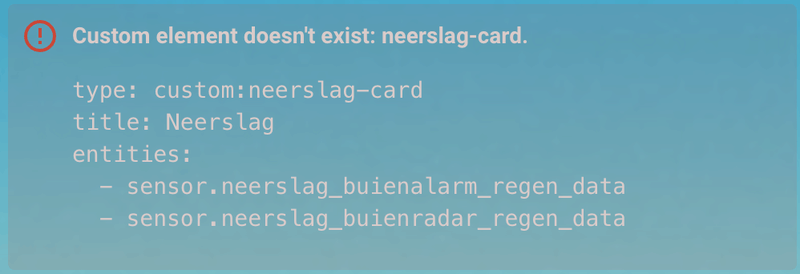

  • water_escape
  • Laatst online: 09-07 22:28
Iets heel vreemds. Ik heb HA niet geupdate nog, maar ineens werkt een card niet meer.
Afbeeldingslocatie: https://tweakers.net/i/0qgGaqGbLL2T5phDHaD6DbL2J8g=/800x/filters:strip_exif()/f/image/ukjmH4irEBDHLIMgoWC4ZfwL.png?f=fotoalbum_large
Water-Escape
  • Arunia

  • gazzzman61
  • Laatst online: 11-07 18:36
water_escape schreef op vrijdag 12 april 2024 @ 13:17:
Bij mij werkt ie ook niet meer

  • water_escape
gazzzman61 schreef op vrijdag 12 april 2024 @ 13:22:
Ik werd al gek, ik kan helemaal niks vinden. reinstall werkte ook niet.
Water-Escape
  • ahbart
water_escape schreef op vrijdag 12 april 2024 @ 13:29:
Is dat misschien ook deze: Link en verwijzend naar deze.
[ Voor 14% gewijzigd door ahbart op 12-04-2024 13:48 ]
  • rusman
  • Laatst online: 08:28
ahbart schreef op vrijdag 12 april 2024 @ 13:47:
Het lijkt op een issue met een external package. Zie https://github.com/aex351...7#issuecomment-2051170866 waar meer discussie is over het probleem. Je kan het ook zien in je browser console.
hier ook

  • gazzzman61
Met de nieuwste update: https://www.home-assistan...release-202443---april-12
Werkt het bij mij weer.

  • GeeMoney
dixet schreef op vrijdag 12 april 2024 @ 13:10:
Mogelijk een bug of iets met connectiviteit aan de hand. Log van HA laat zien dat ik een 403 krijg bij de service call. De call zelf lijkt dus goed maar hij komt met een access denied.
Ik kan momenteel ook de app niet verversen zie ik.
@dixet werkt !
Edit2:
Ook in Fibaro/lua aan de praat, ik zal de code opvoeren.
Voor wie ook met Fibaro/lua binnen een QuickApp (Virtual Device) een HA sensor/entity wil wijzigen middels de RestAPI en HTTP POST opdracht (hier spreek ik de service van Audi dus aan):
Lua:
self.http:request('http://<HA-IP>:8123/api/services/audiconnect/execute_vehicle_action', {
    options={
        method = 'POST',
        headers = {
            ['Content-Type'] = 'application / json',
            [ 'Authorization'] = 'Bearer <TOKEN>‘,
                data = '{"vin": "<vin_nummer>", "action": "start_climatisation"}'
    success = function(response)
            self:debug(response.status)
            self:debug(response.data)
    end,
            error = function(message)
                self:warning("Cannot connect to the server! (error: " .. message .. ")")
    end
end
En om te testen via curl :
curl -H "Authorization: Bearer <TOKEN>“ \
-H "Content-Type: application/json" \
-d '{"vin": “vin_nummer”, "action": "start_climatisation"}' http://HA-IP:8123/api/services/audiconnect/execute_vehicle_action

  • water_escape
Zonder up te daten werkt het hier ook weer vanzelf.

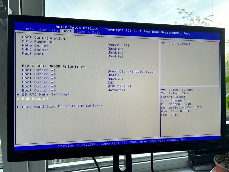

  • Pieter2
  • Registratie: December 2022
  • Laatst online: 10-07 15:06
Antonio di schreef op dinsdag 9 april 2024 @ 22:46:
Zoals @Tito129 al zei :
De GK50 komt uit de doos als een PC waarop je een Monitor-scherm, toetsenbord en muis aansluit.
Dus het is (NOG) GEEN server.
Voor Stap 1 (BIOS/UEFI):
Op de GK50 staat een Windows 10 of Windows 11 en hierbij staat standaard in de BIOS/UEFI "Secured Boot Enabled".
Bij HA is verplicht :
- "Secured Boot Disabled"
- "UEFI boot mode Enabled"
Dus je moet toch de GK50 aansluiten op een monitor/scherm, toetsenbord en evt. een muis.
Je kunt hiervoor niet je laptop gebruiken.
Afbeeldingslocatie: https://tweakers.net/i/iPyeUY_DhA99wrC_QTbdc3mYDEU=/800x/filters:strip_icc():strip_exif()/f/image/2hpUZxHd8k1y3drKHuPLK8TO.jpg?f=fotoalbum_large
Ik heb het idee dat het al goed staat:
- De secured boot is al disabled
- Bij 'UEFI Hard Disk Drive BBS Priorities' staat: Windows Boot manager (P1"mini forum) waarbij de andere optie 'disable' is.
[ Voor 11% gewijzigd door Pieter2 op 13-04-2024 20:49 ]

  • Antonio di
  • Registratie: November 2016
  • Laatst online: 00:07
Antonio di
a mi me dijeron que si
Pieter2 schreef op zaterdag 13 april 2024 @ 20:02:
"Secured boot" staat meestal onder het tab-blad "Security".
Ik weet niet meer precies hoe het device waar van ge-boot wordt (bij mij een 2,5 inch SSD/HDD), bij mij op
UEFI komt. Onder staat nog wel een UEFI boot optie voor HDD .
Kan inderdaad zijn dat het al goed staat.
Gewoon even proberen.
Afbeeldingslocatie: https://tweakers.net/i/osvrMF__HF7qpIjbCaVUiPu8H4I=/232x232/filters:strip_icc():strip_exif()/f/image/0WreR6RFPevHBUzzuPf4CEjn.jpg?f=fotoalbum_tileAfbeeldingslocatie: https://tweakers.net/i/xAQgRUG7Lg3ccpF-uj4QoKNRPNA=/232x232/filters:strip_icc():strip_exif()/f/image/9EpqYGWXBoIVL0ODdLwjw91x.jpg?f=fotoalbum_tileAfbeeldingslocatie: https://tweakers.net/i/4VRrO4QbAoEDloLoyDkjybzKpTo=/232x232/filters:strip_icc():strip_exif()/f/image/jAQB56hWHWrnOyKEZdrmAq4Y.jpg?f=fotoalbum_tile
[ Voor 5% gewijzigd door Antonio di op 13-04-2024 23:09 ]

  • Septillion
Septillion
@Pieter2 Maar wat is nu het probleem dan? Nadat je Secure boot uitgezet hebt zal je moeten zorgen dat het HA image op de schijf terecht komt. Aan de UEFI item te zien heb je dat nog niet gedaan gezien daar "Windowns" staat.
En alleen schijf volgorde is van belang. UEFI items zullen nog anders worden nadat je HA erop zet. Deze tonen werkelijk de gevonden UEFI boot partities.

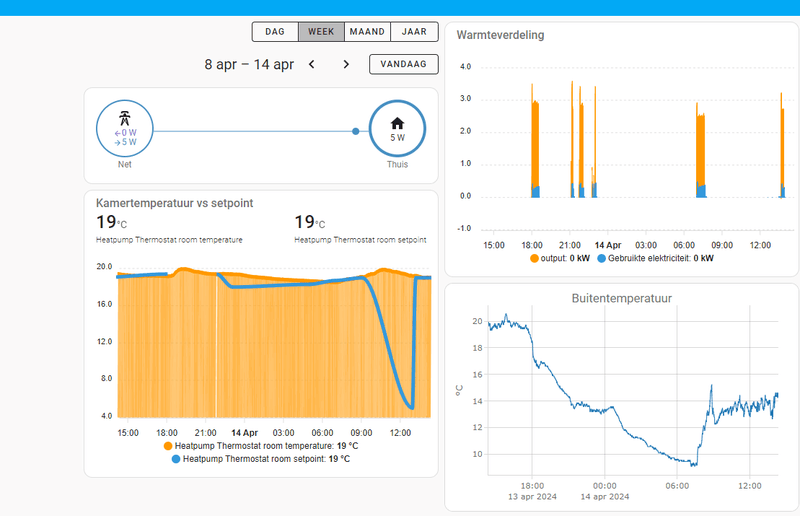

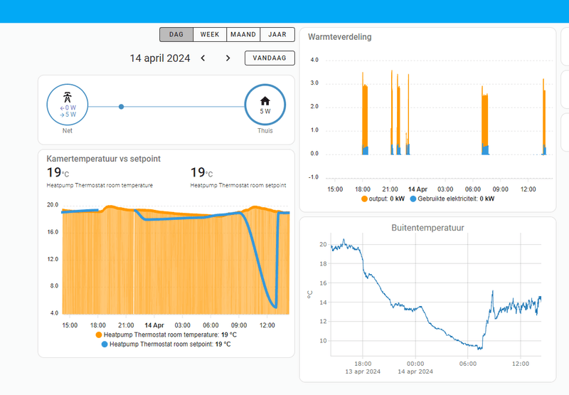

Ik heb de card Energy Period Selector Plus geinstalleerd in HA.
Het probleem wat ik heb, is dat de andere kaarten niet worden beinvloed door deze period selector plus.
Afbeeldingslocatie: https://tweakers.net/i/yu77YVDQLYdDI_v450SYxq_Fawo=/800x/filters:strip_exif()/f/image/knRZU41iPN7gOat3KiWne9Qd.png?f=fotoalbum_large
Afbeeldingslocatie: https://tweakers.net/i/PGb8NQTfmWRJ0_fneCaX9-mjUAM=/800x/filters:strip_exif()/f/image/yTlmEWT7QSlCQmgz9eZXKUw5.png?f=fotoalbum_large
Hoe zou ik dit kunnen oplossen?
  • Sicco92
  • Laatst online: 10-07 15:24
0xygen500 schreef op zondag 14 april 2024 @ 14:30:
Er is maar een beperkt aantal cards die beïnvloed (kunnen) worden door de Energy Period Selector, en dat geldt ook voor de Plus custom card. De ingebouwde cards die zich aanpassen aan de Selector card staan hier: https://www.home-assistant.io/dashboards/energy/
Daarnaast zijn er nog wat custom cards, daar hangt het af van de ondersteuning van de custom card zelf. Ik weet in ieder geval van de Sankey Chart Card dat deze zich kan laten aanpassen, maar er zullen vast meer cards zijn.
Apex Charts Cards (die je volgens mij gebruikt in je screenshot) kunnen zich volgens mij niet aanpassen aan de Energy Period Selector. Tenminste, ik heb daar niks voor kunnen vinden. Ik denk dat je het dus moet doen met de cards die expliciete ondersteuning bieden.

Ah dat verklaard een hoop, gebruik idd apex charts :)

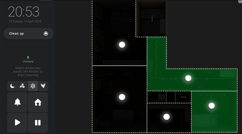

  • Danno88
  • Laatst online: 22-06 11:23
beste allen,
Heb een vraagje over HA en de Roborock integratie:
Ik ben bezig met het maken van een dashboard (gebaseerd op die van lukevink).
Nu heb ik een weergave gemaakt waar ik de robot kan bedienen.
Als ik bepaalde kamers wil stofzuigen, dan selecteer ik die (waarna deze groen worden) en als ik dan start druk dan gaat hij daar stofzuigen.
Afbeeldingslocatie: https://tweakers.net/i/HHUJtjiuR34kU837N9uMGcH4XmM=/800x/filters:strip_exif()/f/image/dZ2BFSthBSv4gQRgMHfzVLMx.png?f=fotoalbum_large
Als er een kamer wordt geselecteerd, dan gaat de bijbehorende input_boolean op "on".
Deze input_boolean zit ook gekoppeld aan een group.
Deze group bevat alle input_booleans van de kamers die wordt uitgelezen door een script als er op "Start" wordt gedrukt.
Als ik dit via de Roborock instel, gaat de volgorde van de kamers op een bepaalde manier.
Dit is niet zo als ik het via HA doe.
Is er een manier om dit wel te sturen?
Zowel de input_booleans, als de group als volgorde van uitlezen van de group in het script heb ik gedaan zoals ik zou willen dat hij gaat stofzuigen, echter doet hij dit niet.
Iemand nog tips?
Bedankt alvast!

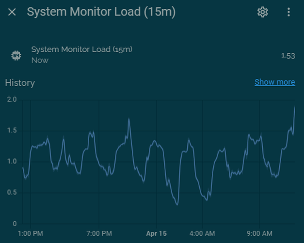

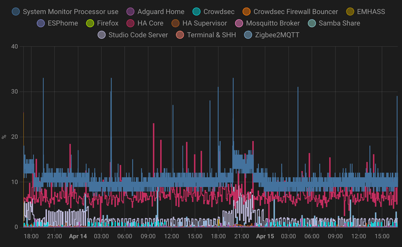

Vraagje over de system load. Ik zie dat het verbruik van de CPU (Rpi 4, 4gb) zo schommelt tussen de 5% en 20%, maar veelal rond de 15% zit. Ik begrijp de logica alleen niet altijd. Soms zijn er uren (of zelfs dagen) dat de CPU op 5% zit, waarna het ineens weer omhoog gaat. Als voorbeeld:
Afbeeldingslocatie: https://tweakers.net/i/Mkmrhyis-F--9vtAyCWfUrHjdyM=/full-fit-in/4000x4000/filters:no_upscale():fill(white):strip_exif()/f/image/0WhySj5hSQKSxtqorHNKIBGa.png?f=user_large
Nu zit ik via de System Monitor Load (15 min) sensor dat er een soort van regelmaat zit in de system load.
Afbeeldingslocatie: https://tweakers.net/i/d645B5kGSCuIRqr3x7Qehi5BfrI=/full-fit-in/4000x4000/filters:no_upscale():fill(white):strip_exif()/f/image/waPiZQadIG6rLP0km9l8fXKT.png?f=user_large
Nu probeer ik er achter te komen waar dit vandaan komt. Zijn er bepaalde processen die met een bepaalde regelmaat voor meer load zorgen, zoja welke?
Ik heb glances geinstalleerd maar dat heeft me nog niet echt verder geholpen.

  • Septillion
Septillion
@Kire88 Alles dat meer data krijgt zal waarschijnlijk dan ook even meer doen. Maar een belangrijke factor kan ook zijn of er data van HA gevraagd wordt. Heb je bijvoorbeeld een dashboard ergens open staan?
Maar ook niet onbelangrijk is dat System Monitor volgens mij van de hele host is. Dus niet alleen HA zelf maar heel linux. Alleen daar kan ook aardig wat gebeuren.

  • Kire88
  • Registratie: Februari 2018
  • Laatst online: 11-07 09:49
Septillion schreef op maandag 15 april 2024 @ 12:42:
Ja ik heb bijvoorbeeld een dashboard open staan op een tablet. Maar deze staat in principe de hele dag open zonder veel actie, dus het leek me de golven in activieit niet echt te verklaren. Di gaan trouwens snachts ook door terwijl ik dan niks aanraak.
Is er een betere manier om de load van alleen HA te bekijken, en niet van de hele host zoals je hierboven beschrijft?

  • Septillion
Septillion
@Kire88 Nee, ik weet zo geen makkelijke manier. Dit is volgens mij 1 op 1 iets als Linux tops. Nu geeft HA wel CPU/RAM gebruik van addons weer wat volgens mij 1 op 1 de resource use van docker is. Maar helaas niet van HA Core. Als je SSH naar het OS (ipv HA Core) kan doen dan zou je de resource van de HA Core container moeten kunnen zien. Daar zou je ook wel gebruik van andere processen (zoals supervisor) moeten kunnen zien. Maar makkelijk is anders...
Overigens vind ik het verschil in CPU usage nog niet zo wisselend. Maar vind het dan wel verrassend dat je Load wel zo staat te wisselen. Dan zou je verwachten dat ook terug te zien in de CPU usage. Of is dit gemaskeerd door de views?
  • Sicco92
Septillion schreef op maandag 15 april 2024 @ 16:07:

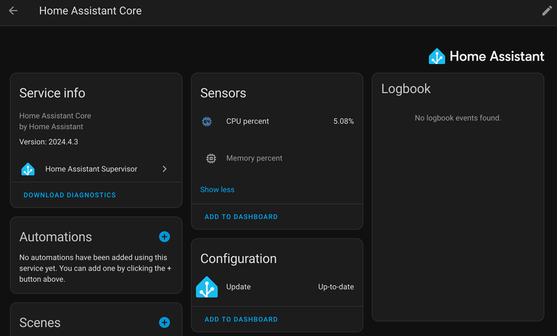

Onder de 'Supervisor' integration heb ik wel gegevens voor het CPU- en memorygebruik van HA Core, maar volgens mij stonden die standaard op disabled. Het is dezelfde integration die ook de 'update' entity verzorgt voor HA Core volgens mij. Ik gebruik daarvan de 'CPU percent' entity om HA Core zelf te monitoren.
Afbeeldingslocatie: https://tweakers.net/i/wsg27CK51DRmR448K0aQi0ggZ3Y=/800x/filters:strip_exif()/f/image/Omxgchv1Lb9gAL6t7SClGJD5.png?f=fotoalbum_large
@Kire88 Misschien heb je hier wat aan.
Ik monitor overigens het complete systeem samen met alle add-ons in een kaartje, zodat ik makkelijk terug kan vinden welke add-ons op een bepaald moment erg actief waren:
Afbeeldingslocatie: https://tweakers.net/i/ugs84bbh5leNgP_LHtbGbiuhbek=/800x/filters:strip_exif()/f/image/Uj5qjcTPOtC2l6OFblJQor46.png?f=fotoalbum_large
Zo ben ik er bijvoorbeeld achter gekomen dat de Studio Code Server add-on bij mij soms blijft hangen, waarmee mijn systeem steeds trager wordt.

  • Septillion
Septillion
@Sicco92 Ahh, super! Daar had ik inderdaad niet gekeken 8)7
In theorie zou dan verschil tussen Total CPU en alle addons + core (aka, alle containers) dus de overhead van het OS en Supervisor moeten zijn.
