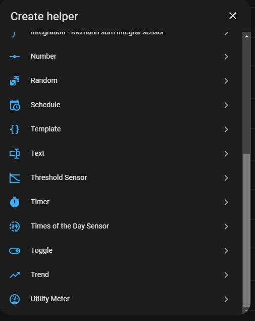

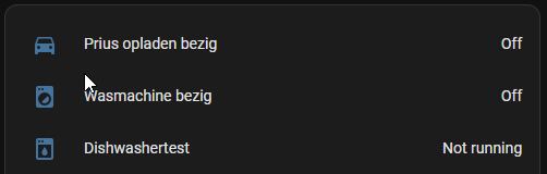

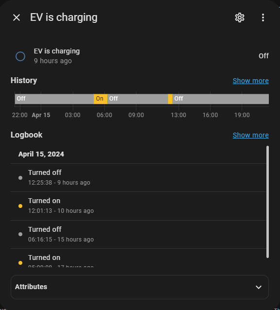

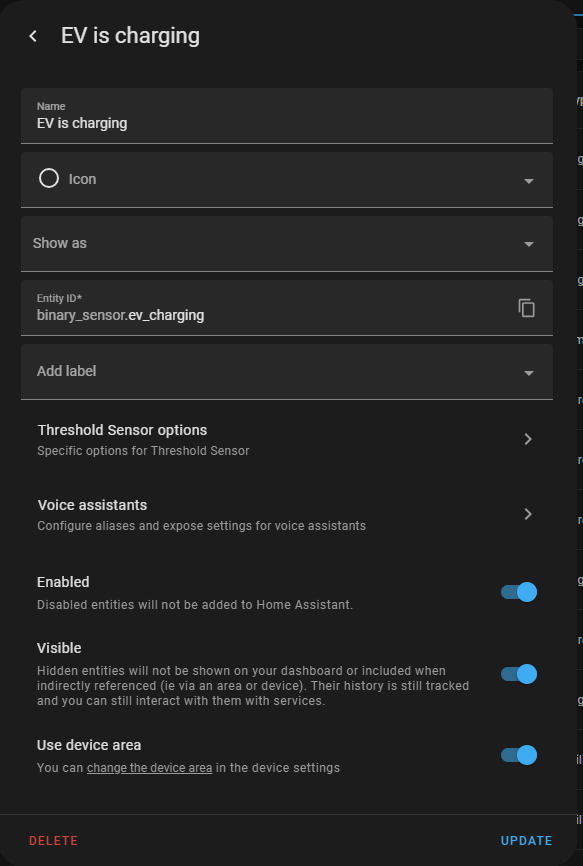

@JeroenH In je tweede screenshot zie ik 'Threshold Sensor options' staan, dus ik denk dat je hem geconfigureerd hebt als Threshold Sensor.
  • JeroenH
  • Laatst online: 16:46
Sicco92 schreef op maandag 15 april 2024 @ 22:23:
Dat klopt, omdat die status op basis van opgenomen vermogen is. Iets als bij vermogen > 1 watt, dan status is "on".
Dat werkt bij de vaatwasser niet, daarom wil ik de status on/off op basis van een timer (die active of idle is) veranderen.
  • Sicco92
  • Laatst online: 22-08 23:54
JeroenH schreef op maandag 15 april 2024 @ 22:27:
Ah, okee! Dan zou je denk ik moeten kijken naar een Template sensor, dat kan ook een binary_sensor zijn. Je zou dan een template moeten maken die 'true' is terwijl de timer loopt. Iets als dit zou kunnen werken (wel even aanpassen naar het entity_id van je eigen timer):
Django/Jinja:
{{ is_state('timer.vaatwasser', 'active') }}
  • JeroenH
Sicco92 schreef op maandag 15 april 2024 @ 22:34:
Django/Jinja:
Dank! Ik zal dat in de loop vandaag als ik even een gaatje proberen.

  • JeroenH

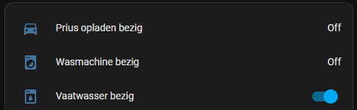

Django/Jinja:
En werken hoor!
Afbeeldingslocatie: https://tweakers.net/fotoalbum/image/eKeTO3oPuZ0MSAvuYmWh96Nc.png
Zeer bedankt voor de tip. Ik moet nog even sleutelen aan de statusweergave (on/off vs running/not running) maar daar kom ik wel uit.
En nu snap ik ook waarom ik vrij zeker wist dat ik de helpers in de UI had aangemaakt, omdat dat eenvoudig is als het een threshold sensor uitleest, en iets iets minder eenvoudig is bij iets anders.
Nogmaals dank!

  • JeroenH
ahbart schreef op dinsdag 16 april 2024 @ 13:36:
Graag zou ik hier gewoon het woordje On/Off, Aan/Uit of een icoontje van maken. Ik heb al wat dingen geprobeerd via template sensor, maar ik kom er niet uit. Hoe kan ik dat het beste aanpakken?
LOL, dit is inderdaad exact wat ik heb voor mijn wasmachine, en opladen van EV, en wat ik had voor mijn vaatwasser. Voor die laatste werkte het dus niet goed en moest ik knutselen.
Ik heb het als volgt aangepakt:
Als eerste een helper maken. Identificeer het Entity ID van het opgenomen vermogen van je wasmachine, bij mij sensor.wasmachine_power. Ga naar Helpers -> Create helper -> kies Threshold sensor.
Vul het dan als volgt in:
Afbeeldingslocatie: https://tweakers.net/i/o4ZNgfzLcyPcS1M7-IMrqI6eIrs=/234x176/filters:strip_exif()/f/image/YhVFdEDTt84zV3jx5n3JTrqB.png?f=fotoalbum_medium
(natuurlijk spelen met de hysterese en de limieten, elk apparaat is anders)
Hij komt dan keurig met on/off op je frontpage:
Afbeeldingslocatie: https://tweakers.net/fotoalbum/image/zJG66gAvIiPmWmrojUcLFqHJ.png
-edit-
Wat @Septillion vertelt kan natuurlijk ook ;)

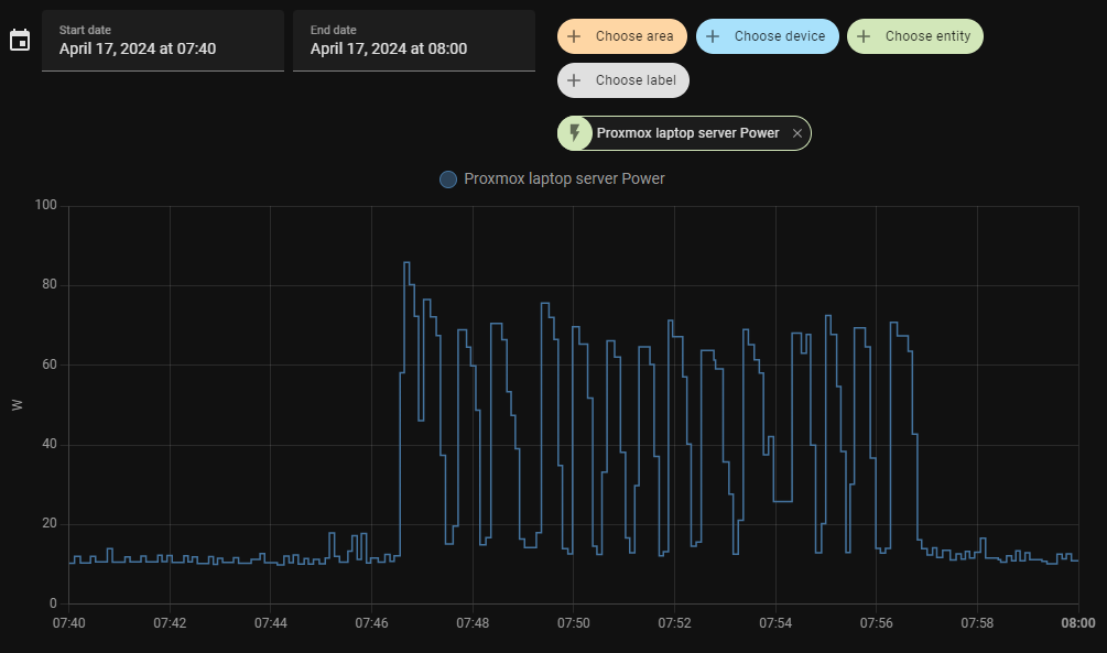

Ik heb vanochtend even de nieuwe ESPHOME firmware gedistribueerd naar al mijn devices. Ik draai HA op een oude i5 laptop (via Proxmox), en qua opgenomen vermogen ziet dat er zo uit:
Afbeeldingslocatie: https://tweakers.net/fotoalbum/image/HWpacITQx5Is4GsaHVyual7L.png
Tussen ongeveer 07:45 en 07:46 de ESPHOME update zelf geïnstalleerd, en dan tussen ongeveer 07:47 en 07:57 werden de individuele ESPHOME firmwares gecompileerd en geupload.
Ik weet nog dat dit een eeuwigheid duurde toen ik HA nog op een Raspberry Pi 4 draaide, nu gaat dat veel sneller, ik denk in iets van een kwart van de tijd. Het opgenomen vermogen maakt ook wel duidelijk hoe dat komt; de laptop heeft qua CPU veel meer headroom dan een Pi.

  • doltishDuke
  • Laatst online: 01-08 12:23
JeroenH schreef op maandag 15 april 2024 @ 21:40:
Ik heb wat raars.... Al lang geleden heb ik een paar helpers aangemaakt, die de statussen bijhouden van wasmachine draait wel/niet, vaatwasser draait wel/niet, EV laadt wel/niet. Dat ziet er in het hoofd-dashboard zo uit:
De status van de vaatwasser op basis van het opgenomen vermogen was onbetrouwbaar, omdat die voor langere periodes naar 0 watt ging, daar is niets op te baseren. Ik kwam er echter achter dat het standaard ECO programma altijd exact 3 uur en 31 minuten duurt. Ik heb dus een timer gemaakt, en dat deel werkt al goed.
Nu wil ik echter weer een helper die ik op basis van de status van de timer (idle, active) op on/off zet, zodat ik de status van de vaatwasser op de frontpage weer kan geven. Ik krijg dit echter niet voor elkaar, en ik snap niet waarom.
Als voorbeeld, die EV opladen status, die ziet er zo uit:
De Entity ID is dus binary_sensor.ev_charging
Geeft ook een mooie visuele history van wanneer de helper in kwesie "on" is geweest:
Echter, nu wil ik voor de vaatwasser weer zo'n helper configureren, maar ik kan iets als "binary sensor" nergens vinden:
(het lijstje is langer dat wat hier in beeld staat, dat weet ik)
Degene die er nog het meest op lijkt is Toggle, maar dat is niet wat ik zoek. Die geeft nl een schakelaartje in beeld als je die invoegt op de frontpage, wat de illusie geeft dat je iets uit zou kunnen zetten, en dat is niet zo:
Weet iemand hoe ik een helper maak die een binary sensor is? Ik heb natuurlijk ook al zitten googlen, al meerdere avonden, maar ik denk dat ik net niet de juiste zoektermen gebruik oid want ik kan niets vinden wat mijn situatie beschrijft.
En verder... weet iemand of je van de helpers de YAML code kunt zien? Die is niet zo eenvoudig toegankelijk als die van de automations. En er is zeker niet (net zoals, weer, bij de automations) geen eenvoudige manier om een helper te dupliceren en aan te passen? Dat zijn toch nog wel wat ruwe kantjes aan HA...
Je kunt daar de template helper voor gebruiken :)
Voor zover ik weet kun je helpers óf in YAML maken, en dan staan ze niet in de helper tab, óf in de UI en dan kun je er via YAML niet meer bij. Vind dat ook geen fijne ontwikkeling, dat de configuratie gescheiden is. Voorheen was zo'n beetje alles wat je via de UI deed gewoon een schil voor de YAML configuratie, maar dat is lang niet overal meer zo.
