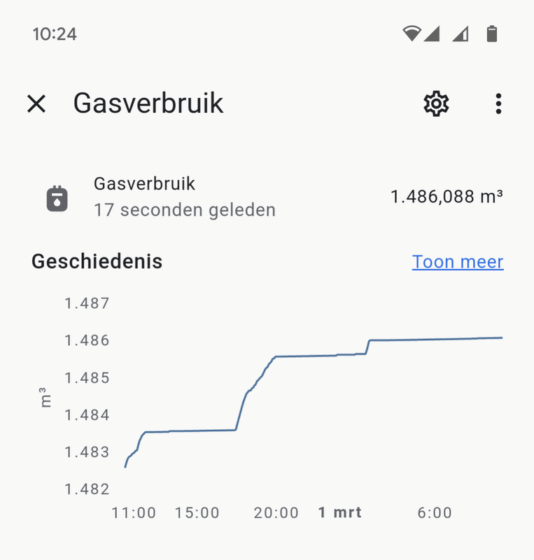

Witlof schreef op vrijdag 1 maart 2024 @ 09:56:
comfort-stand ipv eco modus CV-ketel?
Ik heb in die periode niks veranderd aan ketel of thermostaat zover ik weet.
  • Witlof
barrymossel schreef op vrijdag 1 maart 2024 @ 10:04:
We kunnen wel gokken, maar misschien kun je je situatie iets meer uitleggen. Woon je alleen of heb je nog meer mensen rondlopen in je huis die eventueel warm water hebben gebruikt? Zoneverwarming waarbij een ruimte eventueel een warmte vraag heeft gehad? Heb je ook logging van je thermostaat/ketel om te zien of de brander aan is geweest?
  • barrymossel
  • Laatst online: 26-11 20:06
Witlof schreef op vrijdag 1 maart 2024 @ 10:11:
Oh, sorry. We wonen met een gezin in een eengezinswoning. Gasverbruik voor koken, verwarming en warm water. In de nachten voor 21 december is het verbruik iedere nacht constant 0. Vanaf 21 december is er altijd een klein beetje verbruik in de nachten en daarbuiten, ook als er niemand thuis is (dus verwarming uit en geen warm water of koken). Het is echt minimaal.
De reden dat ik dit vroeg is omdat ik het in HA opmerkte. Misschien dat er iets veranderd was in HA rond die datum. Is dat niet zo, dan is er dus echt ergens een minimaal lek, lijkt me. Of inderdaad een comfort stand oid.
Maar eerlijk gezegd vind ik helemaal geen verbruik vreemder dan echt minimaal gebruik, aangezien de ketel nooit helemaal uit gaat. Toch?
Maar logging van de ketel? Geen idee of ik dat ergens kan inzien. Verwacht het niet, maar zal zo even zoeken.
[ Voor 4% gewijzigd door barrymossel op 01-03-2024 10:23 ]
  • barrymossel
Ik zet zo de ketel wel even helemaal uit, dan weten we meteen of het daar aan ligt...

  • CappieL
  • Laatst online: 26-11 20:40
Je zet je verwarming meestal niet UIT, maar op een lagere tempratuur.
Dan kan de ketel nog steeds stoken wanneer de temperatuur onder de temperatuur komt.
Ik zou zeggen:
Ecostand van ketel
Gebruik van warm water in de avond
  • barrymossel
CappieL schreef op vrijdag 1 maart 2024 @ 10:27:
Ik zou zeggen:
Ecostand van ketel
Die ecostand lijkt me de meest voor de hand liggende. Maar vreemd dat de jaren ervoor er steevast in de nacht, of als wij niet thuis waren 0,0 verbruik getoond werd. Er is dus rond 21 december iets veranderd. Of door mij (wat ik dus niet (meer) weet), of door logging, of iets anders.
En de verwarming gaat in de nacht naar 14 graden en de temperatuur gaat niet onder de 18 graden 's nachts. Dus lijkt me niet dat ie bij stookt. Al kan de Google Nest natuurlijk een eigen willetje hebben met z'n "AI"...
  • Seafarer
  • Laatst online: 02:58
Seafarer
XXX
barrymossel schreef op vrijdag 1 maart 2024 @ 10:34:
Dus voor 21 december zie je dat niet in HA?
Lees de gebruiksaanwijzing van je ketel "eco" is niet bij alle ketels wat je denkt.
  • BThomas
barrymossel schreef op vrijdag 1 maart 2024 @ 09:54:
Iemand een HA verklaring voor onderstaand, behalve een gaslekkage?
Sluipverbruik van gas sinds 21 december.
Hoe wordt dit gemeten? Via een P1 aansluiting? Anders zou ik eens kijken of de meter dit zelf aangeeft, dan kijken naar de CV ketel (eco modus/comfort) oid.
  • Witlof
Misschien een automagische firmware update die dit veroorzaakt heeft?
  • barrymossel
Seafarer schreef op vrijdag 1 maart 2024 @ 10:44:
Klopt. Altijd steevast 0,0 bij "geen gebruik"
Dat snap ik, maar als ik niks aangepast heb (althans dat denk ik), dan zou het niet ineens anders moeten zijn. En ik heb inderdaad de ketel ergens de afgelopen maanden bijgevuld, maar niet toen. En verder heb ik niks aan de ketel gedaan. Maar wellicht heb ik iets gedaan met de Nest... :)
  • barrymossel
BThomas schreef op vrijdag 1 maart 2024 @ 10:53:
Witlof schreef op vrijdag 1 maart 2024 @ 10:55:
P1 via Smartgateways. Zou best kunnen dat die een update heeft gehad toen. Maar lijkt me niet dat dat ding dan ineens andere waarden gaat doorgeven. Al weet je nooit...
We weten het straks. De stekker is uit de ketel, dus als er nog verbruik gemeten wordt het komende uur, dan is het niet de ketel... Althans niet de normale werking.
  • Witlof
barrymossel schreef op vrijdag 1 maart 2024 @ 11:06:
Ik bedoelde de Google Nest thermostaat en niet het meetapparaat m.b.t. de software update. Wellicht heeft de update wat (extra) instellingen die dit kunnen veroorzaken.

  • Septillion
  • Laatst online: 08:41
Septillion
@barrymossel Bedoel je in het algemeen of in rust? Want pieken van 0.7kuub lijken me geen lek als dat niet constant is.
[edit]Volgende pagina gemist....
[ Voor 13% gewijzigd door Septillion op 01-03-2024 11:35 ]
Doe anders de ketel eens 's nachts een paar uur uit (via een slim stopcontactje of zo). Als het sluipverbruik er dan nog is dan is het in ieder geval niet van een ketel die gas verbrandt.
André Huisman (www.new-line.nl)

  • barrymossel
HuismAndré schreef op vrijdag 1 maart 2024 @ 12:31:
Hij staat nu uit en al 2 uur geen gasverbruik. Ik kijk het nog een uurtje of wat aan, maar vrijwel zeker de ketel dus. Zal straks meteen even kijken of er iets in de Nest is veranderd rond december.
  • Seafarer
Seafarer
XXX
barrymossel schreef op vrijdag 1 maart 2024 @ 13:26:
Oude thermostaat er een dagje aan hangen ter test?
  • barrymossel
Seafarer schreef op vrijdag 1 maart 2024 @ 14:08:
Dat gaat me net iets te ver. ;) Het is in elk geval geen lek en het verbruik is echt minimaal (0,01m3 per uur zo te zien). Wellicht dat de Smartgateways of HA dat niet registreerde voor 21 december, maar door een update wel? Zien jullie dit soort minimale verbruik gedurende de nacht of bij afwezigheid?

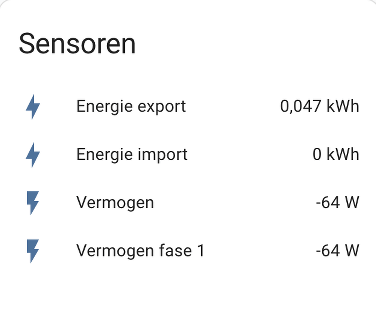

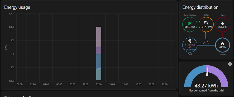

Ik heb nu net een homewizard wi-fi kWh meter 1 fase geplaatst in de meterkast.
Kom er niet helemaal uit hoe ik in energy dashboard het bij de zonnepanelen moet invullen.
Ik heb het volgende staan bij
Afbeeldingslocatie: https://tweakers.net/i/p--6ELailQ2tgnxDBWW-buB9WtI=/full-fit-in/4000x4000/filters:no_upscale():fill(white):strip_exif()/f/image/mMiY9VuGBciQCpvLRVuQ6OIC.png?f=user_large
Moet ik nu allebei "Energie export en Energie import" toevoegen aan energy dashboard zonnepanlen ?
  • TheFes
  • Laatst online: 07:44
TheFes
_Mitchie_ schreef op vrijdag 1 maart 2024 @ 14:55:
De data voor de zonnepanelen komt niet uit je meter, die moet je uit je omvormer halen.
Home Assistant configuratie
  • Septillion
Septillion
@_Mitchie_ Denk dat dit een losse kWh meter is voor alleen de PV?
Dan simpelweg "energie export" onder PV toevoegen en klaar :)
  • _Mitchie_
  • Laatst online: 26-11 19:12
Septillion schreef op vrijdag 1 maart 2024 @ 15:06:
Yep, is alleen een losse kWh meter met wifi.
Heb energie export toegevoegd.
Dank je.

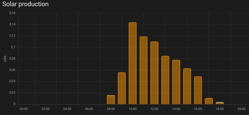

  • PeteSplit
  • Registratie: Oktober 2023
  • Laatst online: 23:06
PeteSplit
ik weet het niet
Ik heb import en export in het energy dashboard gezet, dan zie je ook wat de omvormer verbruikt aan elektra.
LG (5kW AWHP R32) / ESPhome (ESP32) / GoodWe 4K-DT (5kWp) / Homewizard (PiB) / Home Assistant (NUC) / BMW K13 F8
  • Septillion
Septillion
@PeteSplit en @_Mitchie_ Dan heb je import neem ik aan als gewoon device gedaan? Daar je onder solar alleen opwek neer kunt zetten. Maar dat is best een aardig idee :)
  • PeteSplit
PeteSplit
ik weet het niet
Septillion schreef op vrijdag 1 maart 2024 @ 16:28:
Ik heb ook een klein systeem met stekker en die aangesloten op een HomeWizard energy socket.
De HWenergy socket heb ik solar genoemd en de import en export entities aan HA energy dashboard toegevoegd. Was wel verbaasd dat de omvormer ook stroom verbruikt, dacht dat dat van de zonnestroom afgehaald werd. :?

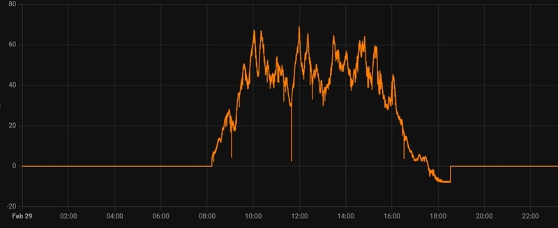

Afbeeldingslocatie: https://tweakers.net/i/hVtPl0X9kfMzhyRDQ_PBPohisbM=/full-fit-in/4920x3264/filters:max_bytes(3145728):no_upscale():strip_icc():fill(white):strip_exif()/f/image/VkXlihH1Fp1m0roxFqw3Pjsd.jpg?f=user_large
Voor het vermogen heb ik een helper gemaakt zodat de zonnestroom positief in de history grafiek komt te staan.
Afbeeldingslocatie: https://tweakers.net/i/84tqGQlWLPZr1p73zpy4rKxAVro=/800x/filters:strip_icc():strip_exif()/f/image/z6jhs0ug9SEcBvixMrbRSU8j.jpg?f=fotoalbum_large
In het energy dashboard
Afbeeldingslocatie: https://tweakers.net/i/y9-VXWwiso4oT6I-bzvA--6HTO8=/800x/filters:strip_icc():strip_exif()/f/image/eoGEdH63cpy1glQMajUtEtT3.jpg?f=fotoalbum_large
[ Voor 61% gewijzigd door PeteSplit op 01-03-2024 17:12 ]

barrymossel schreef op vrijdag 1 maart 2024 @ 14:13:
Ik zou toch echt eens dubbelchecken of de comfort stand op je ketel aan staat. Toen ik net HA had aangesloten op de P1 merkte ik een soort gelijk verbruik op en dat had alles te maken met de comfort stand.
  • barrymossel
-Casper schreef op vrijdag 1 maart 2024 @ 18:19:
Ach, het is verwaarloosbaar. Wel vreemd dat die dan ineens aan zou staan. Maar ik ga straks even checken als ik naar boven ga.

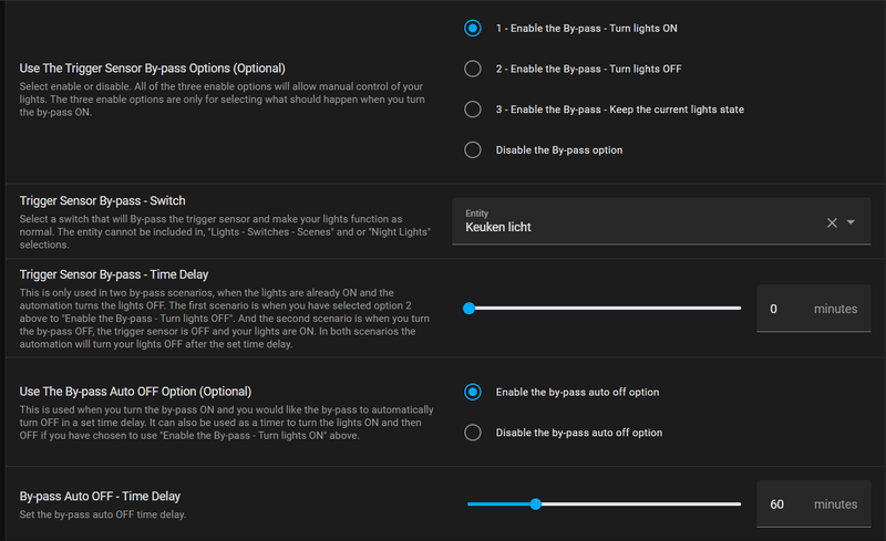

  • Zinloos1
  • Laatst online: 22:02
Voor de keuken heb ik deze sensor light BP gebruikt. Werkt allemaal perfect met een lux sensor. Echter wil ik af en toe het licht in de keuken aan houden als we visite hebben omdat het er anders nogal donker uit ziet.
Dus wat ik eigenlijk wil is het systeem bypassen met een Ikea Styrbar die ik nog heb liggen.
Doel is om bij de fysieke aanknop het licht aan te zetten voor 60 minuten en daarna in principe weer over te gaan naar het gebruik van de lux sensor (dit lukt). Echter wil ik ook dat als ik via een fysieke knop weer het licht uit zet, dat hij dan direct weer naar het gebruik met de LUX sensor gaat. Dat laatste lukt me nu niet.
Ik heb de by-pass settings nu zo ingericht:
Afbeeldingslocatie: https://tweakers.net/i/4dCbujs38vUJytiHbfxhvDHtwJE=/800x/filters:strip_exif()/f/image/0PGGzKbSurBtTTGZtGRMPPHo.png?f=fotoalbum_large
De knoppen van de Styrbar had ik in eerste instantie gewoon een call service voor lights.on en lights.off gebruikt, maar volgens mij schakelt hij dan de hele automatisatie uit voor 60 minuten met bovenstaande settings en kan ik de automatisatie met de LUX sensor vervolgens deze dus niet meer activeren.
Wat is nu de makkelijkste manier om dit wel werkend te krijgen zoals ik wil?

Weet iemand hoe ik mijn energiedashboard weer netjes krijg?
Ik ben overgestapt van Zonneplan Connect naar Marcels P1 slimmelezer alleen nu ziet mijn energiedashboard er zo uit
Afbeeldingslocatie: https://tweakers.net/i/iCE1fg5BJRBWLeI-b7hZqQU69FE=/800x/filters:strip_exif()/f/image/2F7TWyAJr9Vg5Q7a3OKc6uuG.png?f=fotoalbum_large
Vanaf 13:00 kloppen de grafieken weer, alleen lijkt het nu alsof ik gas teruglever :+
Edit: nvm al gevonden. Developer tools -> Statistics -> Sensoren opzoeken en handmatig aanpassen

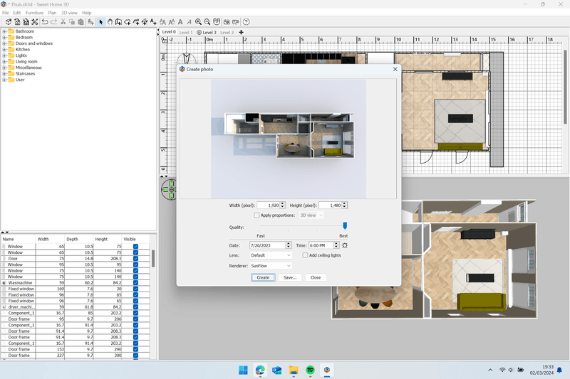

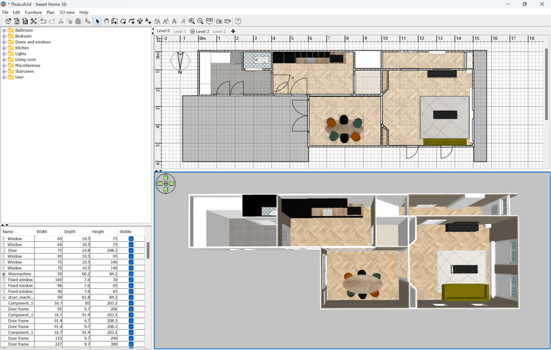

  • EBOOZ
  • Laatst online: 24-11 13:29
Nico95 schreef op maandag 26 februari 2024 @ 11:00:
ik ben hier van het weekend ook mee begonnen, erg leuk, en qua moeilijkheidsgraad valt het me tot nu toe (de slimmigheid moet er nog in) redelijk mee!
ik vroeg me af hoe je de ruimte boven en onder de layout hebt gecreëerd? ik heb de foto's vanuit Sweethome3D gemaakt voor de resolutie van mijn tablet, in een picture element vult deze nu de hele kaart, zonder ruimte boven en onder voor wat extra info dus. heb je gewoon een wat kleinere resolutie gebruikt? of alles geschaald?
Dat hangt natuurlijk ook af van je resolutie en de vorm van je huis :) Maar je kunt rooms tekenen waar je verder geen textures op plakt zoals het grotere grijze vlak in mijn tuin en aan de voorkant van het huis. Je kunt dat bijvoorbeeld in jouw geval ook aan de boven en onderkant van je huis doen.
Afbeeldingslocatie: https://tweakers.net/i/HUJ033HzENm0juaEDWCmtQVgS6Q=/800x/filters:strip_exif()/f/image/CcGfOL34IRrtRRoQkwWSPpNw.png?f=fotoalbum_large
Bij mij komt het er vervolgens zou uit te zien na het "maken van een foto":
Afbeeldingslocatie: https://tweakers.net/i/2bVIN0GyvPII7nukitXyt22n_k0=/800x/filters:strip_exif()/f/image/CTm8vuglZYelt15PNP0W3I7Y.png?f=fotoalbum_large
[ Voor 17% gewijzigd door EBOOZ op 02-03-2024 19:38 ]

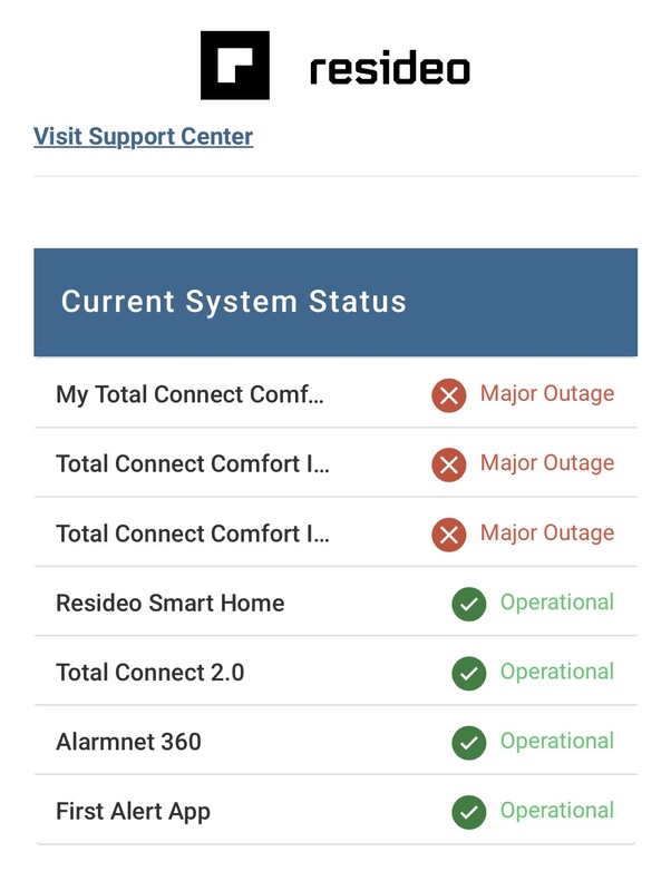

Toch nog een keer het komende jaar zien of ik Evohome lokaal ga implementeren.
Servers van Residio plat en dus allemaal foutmeldingen in HA.
PeteSplit
ik weet het niet
Tanuki schreef op dinsdag 5 maart 2024 @ 19:54:
Hm. Zojuist geupgraded naar de nieuwste versie van Home Assistant: Nog steeds geen longterm statistics. Dat is dus wel balen, dat betekent dus dat al mijn statistieken van 2023/2022/enz weg zijn.
Heeft iemand anders dit issue ook gehad? Ik heb gezien dat een collega van mij de statistieken tot 10 dagen terug heeft (zoals ik ook heb) met hoge accuracy.
En dat de statistieken van ervoor met lagere accuracy worden opgeslagen.
Ik kan echter niet vinden wat ik dan zo anders heb ingesteld.
Standaard is 10 dagen en dan worden de oudste gegevens verwijderd (purged).
Ik heb voor die opgeslagen dagen geen goede gegevens meer, zijn bijna allemaal verwijderd.
Ik heb de registratie verlengd door in de configuratie.yaml onderstaande toe te voegen:
recorder:
  purge_keep_days: 150
Ik heb met Kerst een Home Assistant Green gekocht en het geheugen zit nu al met de helft vol. Daarom gekozen voor 150 dagen (5 maanden).
Je kunt een extra opslag in je netwerk opnemen en in HA toevoegen.
[ Voor 4% gewijzigd door PeteSplit op 05-03-2024 21:12 ]
  • TheFes
TheFes
Dus je had voorheen wel long term statistics, maar je bent ze nu kwijt? Dan is waarschijnlijk je database corrupt geraakt, en HA begint dan een nieuwe database. De oude bewaart hij wel, mogelijk kun je daar de gegevens nog uit restoren.
