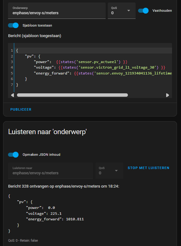

MQTT vraag. Ik heb zojuist een driver geinstalleerd op mijn Victron systeem die data moet kunnen ontvangen vanuit HA via MQTT. Echter zoek ik iemand die me kan vertellen hoe ik de yaml moet schrijven hier voor.
JSON:
    "pv": {
        "power": 0.0,
        "voltage": 0.0,
        "current": 0.0,
        "energy_forward": 0.0,           --> Total/Lifetime produced energy in kWh
        "L1": {
            "power": 0.0,
            "voltage": 0.0,
            "current": 0.0,
            "frequency": 0.0,
Deze data moet verstuurd worden. Voor power, voltage, current en energy forward heb ik sensoren/helpers. Echter hoe moet ik dit voor elkaar krijgen.
Ik was tot zoiets gekomen, maar dit snapt de driver natuurlijk niet.

@vanWalsum Dat komt nu al uit je omvormer? Ofwel, je wilt niets sturen maar je wilt die info als sensor in HA?
Dan zal je met een MQTT sensor aan de slag moeten, niet met een automation/action.
  • vanWalsum
  • Laatst online: 22:20
Septillion schreef op maandag 26 februari 2024 @ 17:41:
Eigenlijk andersom. Ik ben al maanden aan het klooien, ik wil de data van mijn PV zichtbaar hebben in Venus OS (Victron).
Home assistant moet eigenlijk bij een verandering van de sensoren in HA (Actueel vermogen, voltage en totale productie) dit doorsturen via MQTT naar de broker in topic enphase/envoy-s/meters. Als die data hier door HA wordt "gepost". De Victron heeft nu een driver geinstalleerd die luistert naar de data uit dit topic.
Dit is de driver (reeds geinstalleerd en luisterd netjes) https://github.com/mr-man..._dbus-mqtt-pv/tree/master
Echter na een weekend zoeken, kom ik er niet uit hoe ik iets moet schrijven die er voor zorgt dat de sensoren/data vanuit HA via MQTT worden gepost.
Afbeeldingslocatie: https://tweakers.net/i/g4i3QsOWTs0cUbbKXdw2iOwUF2M=/x800/filters:strip_exif()/f/image/hVYinmQ41fMLGjTql74y3UHm.png?f=fotoalbum_large
Ik merk dat de Victron hier op reageert en opeens een PV omvormer weergeeft.
Hoe kan ik dit in een vorm gieten dat HA elke seconde deze data door gaat geven via MQTT? Dit zijn overigens ook de sensoren die ik nodig heb.
Afbeeldingslocatie: https://tweakers.net/i/j_wUeyfr7IsP0pjzo5hob46w1JY=/full-fit-in/4000x4000/filters:no_upscale():fill(white):strip_exif()/f/image/QiFgqxDabKBWKXR1M60l90DU.png?f=user_large
[ Voor 13% gewijzigd door vanWalsum op 26-02-2024 18:27 ]

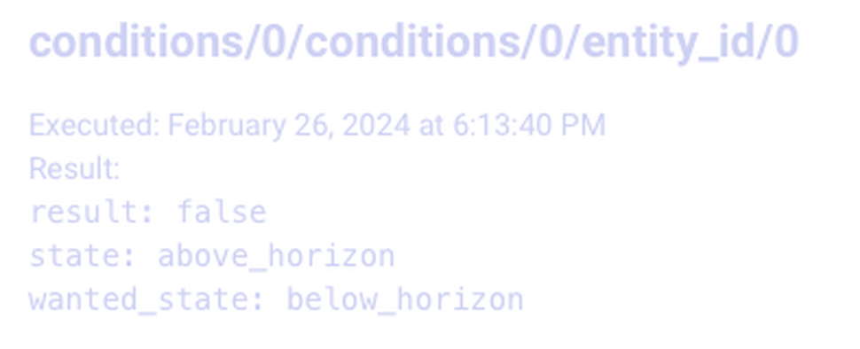

Misschien even een domme vraag, maar als je als automation trigger een sunset event gebruikt, kan het dan zijn dat de state van "sun.sun" niet below_horizon is?
YAML:
24
25
26
27
28
29
30
31
32
33
34
35
alias: "Covers"
mode: restart
trigger:
  - alias: "When Home Assistant starts"
    platform: homeassistant
    event: start
  - alias: "When automations are reloaded"
    platform: event
    event_type: automation_reloaded
  - alias: "When the sun sets"
    platform: sun
    event: sunset
action:
  - choose:
      - alias: "Close the covers at sunset or when quiet time in on"
        conditions:
          - alias: "Sun below horizon?"
            condition: state
            entity_id: sun.sun
            state: "below_horizon"
          - alias: "When the covers are opened"
            condition: state
            entity_id: cover.all_covers
            state: "open"
        sequence:
          - service: cover.close_cover
            target:
Afbeeldingslocatie: https://tweakers.net/i/o8BpimIlP5Ennz_i22owzh-909I=/full-fit-in/4000x4000/filters:no_upscale():fill(white):strip_exif()/f/image/kbmxFbdAc5FGew28qf9WOexL.png?f=user_large
Ik wil deze "below_horizon" check houden voor als ik mijn HA server herstart.
Weet iemand hier een oplossing voor?
[ Voor 15% gewijzigd door dotcom87 op 26-02-2024 18:38 ]

@vanWalsum Je zou dan die hele MQTT actie gewoon in een automation kunnen gooien en elke sec kunnen laten sturen.
Als je ze ook al losse berichten zou mogen doen zou je ze ook individueel "on change" door kunnen sturen.
In beide gevallen zal je even moeten kijken wat handig is om te doen indien unknown of unavailable. Kent Victron hier ook een state voor?

dotcom87 schreef op maandag 26 februari 2024 @ 18:35:
YAML:
24
25
26
27
28
29
30
31
32
33
34
35
alias: "Covers"
mode: restart
trigger:
    event: start
    platform: event
    platform: sun
    event: sunset
action:
  - choose:
        conditions:
            condition: state
            entity_id: sun.sun
            condition: state
            state: "open"
        sequence:
            target:
Ja, daar kan een heel klein verschil in zitten, beter dus om ook de state change als trigger te gebruiken
Home Assistant configuratie
  • Septillion
  • Laatst online: 07:18
Septillion
@dotcom87 Dit moet volgens mij gewoon werken zo.
Want nee, het zou juist een trigger moeten doen als de zon onder de horizon gaat.
[edit] Ah, misschien dat HA toch daar iets wat lastig doet. Of eigenlijk de zon :+
[ Voor 24% gewijzigd door Septillion op 26-02-2024 18:45 ]
  • dotcom87
  • Laatst online: 22:15
TheFes schreef op maandag 26 februari 2024 @ 18:44:
Of zelfs alleen de state change? Zie niet echt meer in waarom ik sunrise of sunset events zou gebruiken dan.

  • vanWalsum
Septillion schreef op maandag 26 februari 2024 @ 18:41:
Geweldig! Volgens mij is het gelukt! Nou morgen afwachten tot de zon gaat schijnen of alle data goed is.

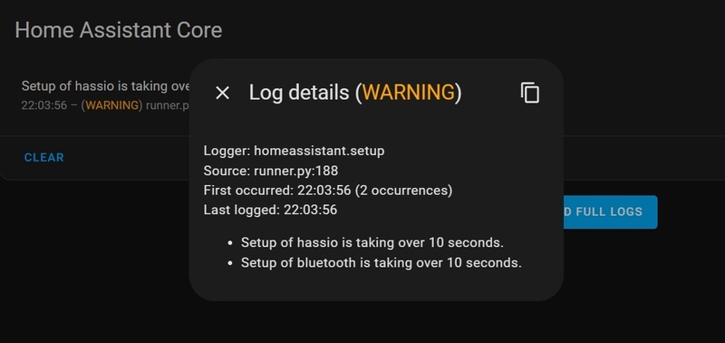

  • PeteSplit
  • Registratie: Oktober 2023
  • Laatst online: 23:06
PeteSplit
ik weet het niet
Beste Tweakers,
Ik heb een warmtepomp laten installeren en ben van het gas af gegaan. Voor alle nieuwe apparaten waar ik eerst gas voor gebruikte, heb ik energiemeters aangeschaft van Home Wizard. De data logging van Home Wizard vond ik niet uitgebreid genoeg, daarom heb ik voor de Kerst een Home Assistant Green aangeschaft.
Ik heb wat helpers en automations gemaakt en heb nu goed inzicht in het verbruik en de werking van de warmtepomp.
Nu zie ik in Home Assistant diverse foutmeldingen van de Home Wizard energiemeters. Deze energiemeters zijn vaak even offline, van 10 seconden tot soms wel 20 minuten.
Afbeeldingslocatie: https://tweakers.net/i/fqlbwrLkRACRWjQWQRfxgUO3HGI=/800x/filters:strip_icc():strip_exif()/f/image/xyF8pKhu38lLeVTVa1XkkgUy.jpg?f=fotoalbum_large
Mijn WiFi-router geeft niets aan, dat de verbinding weggevallen zou zijn. Ik heb al het modem en twee AP's vervangen (nu mesh).
Ik heb het idee dat Home Assistant soms vind dat het niet snel genoeg gaat. Home Assistant geeft bij updates van HAOS ook altijd aan dat deze niet snel online komt.
Afbeeldingslocatie: https://tweakers.net/i/XmGACb6HoTnx_L7-mLPDnqGSSC4=/800x/filters:strip_icc():strip_exif()/f/image/TKeL8clbi5fH3vMY8ylHKK1L.jpg?f=fotoalbum_large
Over de energiemeters is een openstaande issue.
Mijn vraag is nu, is hier iemand mee bekend en kan ik er zelf nog iets aan doen.
[ Voor 11% gewijzigd door PeteSplit op 27-02-2024 22:05 ]

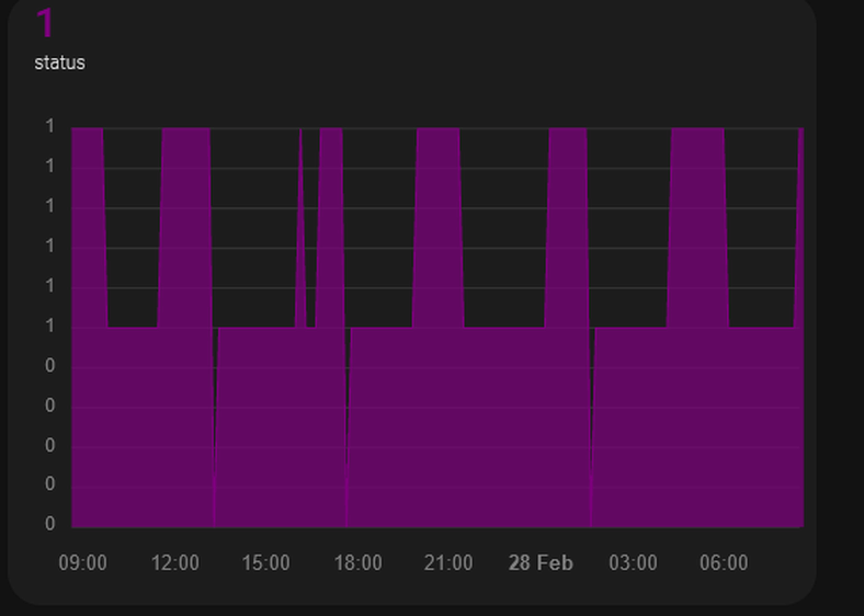

Hey allen
ik heb een sensor die enkel o of 1 kan zijn. Echter in mijn apexchart zit ik ook met een 0.5 waarde. Waar kan dit aan liggen ?
  • ChrisM
  • Laatst online: 26-11 10:55
Faece schreef op woensdag 28 februari 2024 @ 08:42:
Hey allen
Ik zou zeggen dat dat type chart hier niet voor bedoeld is?
Maar.. even snel kijken.. je doet een average van 10 minuten, dan kan het beginnen met 1 en eindigen met 0 en dan is het gemiddeld 0.5?
[ Voor 18% gewijzigd door ChrisM op 28-02-2024 08:51 ]
  • Faece
  • Laatst online: 03-11 14:22
ChrisM schreef op woensdag 28 februari 2024 @ 08:50:
je kan gelijk hebben.
1. welke grafiek kan ik dan eventueel wel gebruiken om dit te verwezelijke
2. indien ik toch apex gebruik, door wat vervang ik dan de average ?

Faece schreef op woensdag 28 februari 2024 @ 08:53:
Simpelweg niet groeperen??

Hallo.
Mijn Automatisering voor het afhalen van het vuil werkt ineens niet meer, de laatst keer dat deze actief was was 18 Feb, er is volgens mij na deze tijd niets veranderd alleen de updates van HA.
Dit is mijn code :

Wordt de automation wel getriggerd iedere dag om 18:00 uur? Zo ja, wat zegt de trace? Kan het zijn dat de Twente Milieu-integratie iets veranderd is? Met andere woorden, bevat sensor.morgen nog wel de status 'gft', 'restafval', et cetera?

Dank je voor je reactie,
Volgens mij wordt hij toch alleen getriggerd wanneer de sensor morgen een waarde bevat het het 18:00 is?
Dit is de trace :
Afbeeldingslocatie: https://tweakers.net/i/MnBY5ti0AXqN9ITRlnXsqbO-LbA=/800x/filters:strip_icc():strip_exif()/f/image/0M7Jd5dIOKJjeqV1uRd2cKQ8.jpg?f=fotoalbum_large
Dit is de sensor :
Afbeeldingslocatie: https://tweakers.net/i/P1R9PnodN3aE2lteAEr9gP7Q-Xo=/800x/filters:strip_icc():strip_exif()/f/image/PSVfW50om6W5YOIsj7LT9Sux.jpg?f=fotoalbum_large

Nee, de trigger is de tijd 18:00 uur. Met andere woorden, iedere dag wordt deze automation getriggerd, en vervolgens checkt hij de conditie. Die conditie/voorwaarde is dus dat de sensor.morgen de waarden gft, restafval, pmd, of papier bevat, en als dat niet het geval is stopt de automation daar.
Je trace laat zien dat de conditie inderdaad niet waar was ten tijde van uitvoering, dus sensor.morgen bevatte niet één van die waarden. Kun je wellicht in het logboek terugzien wat de status is/was van deze sensor? Die gooit namelijk roet in het eten.

Ik gok op HoOfDlEtTeRs verschil tussen de echte state van de sensor, en de condition
(en dat doe ik op basis van de `Geen` in de huidige status)

Papier en GFT (de waarde uit je geschiedenis) zijn niet hetzelfde als papier en gft in je condition. Zoals ik al dacht :+ :
Hmmbob schreef op donderdag 29 februari 2024 @ 10:38:
  • Activate
  • Laatst online: 01-11 09:49
Blond.....
Waar pas ik deze aan?
  • Hmmbob
  • Laatst online: 25-11 22:34
Hmmbob
In je code?

Dank je, aangepast!!!!
