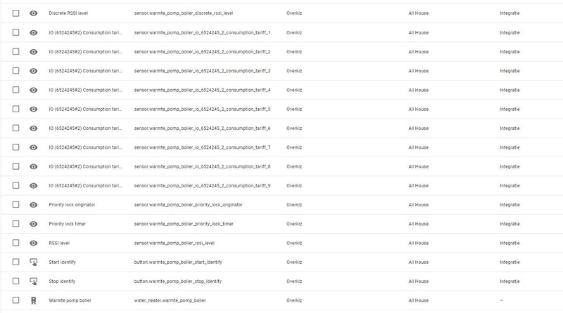

Hallo,
een behoorlijk specifieke vraag , ik hoop dat jullie me verder kunnen helpen?
Wij hebben een Atlantic warmtepompboiler die we via de Overkizz-integratie op HA hebben aangesloten.
Ook beschikken wij over een heatpipe-systeem met CMI-integratie. in HA.
Ik wil graag een automatisering maken die ervoor zorgt dat als het Heatpipe-systeem warm water naar de warmtepomp stuurt, de warmtepomp het water niet hoeft te verwarmen omdat de warmte van de Heatpipes komt..
De CMI heeft een sensor.node_32_output_5 om de pomp aan te sturen, als deze waarde 1 is hoeft de warmtepomp niet te starten.
Is dit mogelijk?
Ik kan geen schakelaar vinden in de entiteiten op de Atlantic Heatpump om deze aan of uit te zetten?
Ik weet niet hoe of ik hiervoor een helper kan maken/gebruiken?
Dit zijn de entiteiten van de WP :
Afbeeldingslocatie: https://tweakers.net/i/jw8IMBfKP8JFWRUGhsR1QjrG1Os=/800x/filters:strip_icc():strip_exif()/f/image/RIln6nlSNnqRVHnvD14HhmZP.jpg?f=fotoalbum_large
Afbeeldingslocatie: https://tweakers.net/i/MeJ7Rf7c1dS0KZ6ynDoCTd4S0f0=/800x/filters:strip_icc():strip_exif()/f/image/HuvRKMQvHWtQXda0lTT4EOTP.jpg?f=fotoalbum_large
Alvast bedankt!

@Activate Je zal iets moeten hebben waarmee je kan sturen. Of dat een service call, switch, number of select ofzo is dat zal je moeten bekijken. Zo zie ik wel daar numbers in je lijst, geen idee of je daar wat mee kan?

@Septillion
Dank je voor je ractie, ik zie geen number sin? (blond)
  • Septillion
  • Laatst online: 18:19
Septillion
@Activate oeps, typo => numbers in je lijst
Maar weet je of je het zou moeten kunnen aansturen?

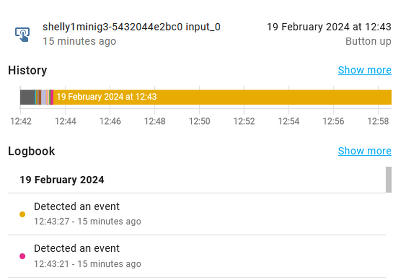

Ik heb een Shelly1 met pulsdrukkers hangen om mijn Hue ganglampen te besturen.
In HA kan ik events van de Shelly detecteren, zoals long push, etc.
Nu zou ik graag het gedrag van de Hue Wall Switch module nabootsen met een Automation.
Dus:
short press is aan/uit. Volgende short press is scene cycle.
Long press is dim omlaag. Volgende long press is dim omhoog.
Heeft iemand hier misschien een voorbeeld-automation van? Ik heb zitten zoeken maar nog geen mooie gevonden. Het lijkt me mogelijk op basis van de Events. Enkel de 'binnen zoveel seconden nogmaals drukken is.... scene/cycle of andere dimrichting' lijkt me lastig.
Afbeeldingslocatie: https://tweakers.net/i/_DKiXOJWOPGyzhOTUeBiNit13RM=/full-fit-in/4000x4000/filters:no_upscale():fill(white):strip_exif()/f/image/3dD9uqw39mzjlN1QQnguLYJB.png?f=user_large
Ik hoop dat iemand hier al eens mee heeft gestoeid :)
[ Voor 12% gewijzigd door S0epkip op 19-02-2024 13:03 ]

@S0epkip Voor up/down zal je iets van een helper moeten gebruiken om het bij te houden.
Voor dubble press zou je met een wait for trigger kunnen werken. Zelf ooit blueprint gemaakt voor multipressen vanaf een pulsdrukker via een binairy_sensor. Niet direct met events maar kan misschien als idee dienen?
In aanvulling op de post van @Septillion: ik kan met een gewone schakelaar ook een dubbelklik simuleren (snel uit/aan) d.m.v. onderstaande automation:
