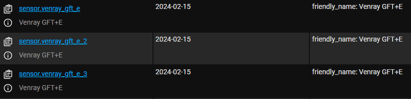

Vraagje, het lijkt op een bug, wellicht heeft iemand een ander idee.
Alle sensoren die ik in mijn rest.yaml aanmaak, worden bij het herladen van alle yamls gedupliceerd (alleen die, andere niet).
Voorbeeldje:
Afbeeldingslocatie: https://tweakers.net/i/Vn73-xLEmCMo9vDSm5osm3iPo_0=/800x/filters:strip_exif()/f/image/Q4QC5MNGavQSsbuQK1HjcaYI.png?f=fotoalbum_large
Herlaad ik alle yaml's nog een keer, dan heb ik er 3 :+
Afbeeldingslocatie: https://tweakers.net/i/aG9rLgocQiNw787Ky8TKtTTT37s=/800x/filters:strip_exif()/f/image/5PlpuPRBtJfGT8axCKu9NWi3.png?f=fotoalbum_large
Een herstart van HA lost het dan wel weer op.

Sp33dFr34k schreef op woensdag 14 februari 2024 @ 17:19:
Voorbeeldje:
Een unique_id toevoegen zal helpen.

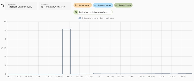

Hier ben ik weer met een probleempje met mijn MQTT badkamerventilator :-)
De ventilator slaat te snel aan. De trigger om aan te gaan is dat de actuele luchtvochtigheid voor 2 seconden meer dan 1% hoger moet zijn dan de luchtvochtigheid die gemeten is in de laatste 5 minuten:
YAML:
platform: template
value_template: >-
  {{ states('sensor.badkamer_ventilator_luchtvochtigheid') | float(50) -
  states('sensor.badkamer_ventilator_luchtvochtigheid_laatste_5_min') |
  float(50) > 1.0}}
for:
  seconds: 2
Kennelijk is dit te ruim, want hij slaat ook aan wanneer ik niet onder de douche sta.
Ik zou nu graag willen gaan loggen wat er met deze waarde gebeurt wanneer ik wel onder de douche sta en wanneer niet.
Is er een manier om een template sensor altijd in de database te loggen zodat ik aan het einde van de dag kan terugkijken wat er gebeurd is wanneer de ventilator onterecht is aan gegaan?
Ik zou het terug kunnen zien in de trace van de automation maar liever log ik de waarden even ergens apart zodat ik er ook een grafiekje van kan maken..

@badkuip je percentage vocht toename is veel te laag, hierdoor krijg je veel onnodige schakelingen.
In regelingen wordt hiervoor een hysterese toegepast. Probeer eens 5 of 10 % toename.
Daarnaast kun je de 2 seconden eens op 5 of 10 zetten.

Misschien heb ik het gemist maar heb je al eens naar de Hygrostat functionaliteit gekeken?

@badkuip De twee bronsensoren staan natuurlijk al gewoon in je database. Eventueel zou je voor je overzicht een template sensor (en niet binary sensor) aan kunnen maken die werkelijk het verschil heeft. Dan staat deze vanzelf in je recorder. Zou ik wel even nieuwe tempalte layout voor gebruiken. Zeker value_template is al een heel tijdje oud.
[edit]
Doh, maar de strekking, wat je nu als template in je trigger hebt is dus niet heel lastig om om te zetten naar een template sensor. Kan zelfs (maar beperkt) via de UI.
[ Voor 20% gewijzigd door Septillion op 15-02-2024 16:08 ]

Wat badkuip daar plaatst is een template trigger :)
Dan ontkom je niet aan value_template
Home Assistant configuratie

  • badkuip
  • Laatst online: 14:53
@Septillion @TheFes @Jeweetje bedankt voor de tips. Ik heb een template sensor aangemaakt en ga nu eerst met de recorder volgen wat de gebeurt. Ga ik het daarna een beetje bijstellen.

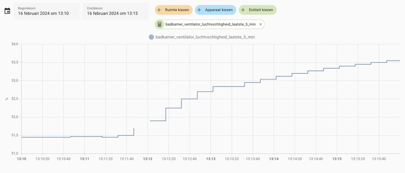

badkuip schreef op donderdag 15 februari 2024 @ 16:45:
Ik heb iets gevonden. Vanmiddag ging de ventilator weer aan terwijl er niet gedoucht werd. Ik had opeens een 50% toename in luchtvochtigheid gemeten.
Afbeeldingslocatie: https://tweakers.net/i/_Jz1eBIaRJ7R5wPjmbtbgGD-Et8=/800x/filters:strip_icc():strip_exif()/f/image/3LmayqrG4psyPtjqg6qXlEkO.jpg?f=fotoalbum_large
De template sensor hierboven meet het verschil tussen de actuele lichtvochtigheid en de luchtvochtigheid over de laatste 5 minuten
Actuele LV
Afbeeldingslocatie: https://tweakers.net/i/40ZQEW7qYKTPwRP1gzlJzdPr34I=/800x/filters:strip_icc():strip_exif()/f/image/4wfUY5ZXtESnMrWVbvlYcPmc.jpg?f=fotoalbum_large
Laatste 5 minuten-sensor
Afbeeldingslocatie: https://tweakers.net/i/ZJU2ysCsLE9leWTWHj3ZKVg5FuU=/800x/filters:strip_icc():strip_exif()/f/image/gXTEMalk544Uirn8n6Zh5aTE.jpg?f=fotoalbum_large
Zoals je ziet gaat er iets mis bij de luchtvochtigheid in de laatste 5 minuten. Opeens is er daar geen data waardoor die hoge pieken er zijn.
Als ik de historie nakijk dan zie ik dit vaker gebeuren. Wat gaat er mis?

badkuip schreef op vrijdag 16 februari 2024 @ 14:44:
Actuele LV
Dit is de config van de 5 minuten sensor:
YAML:
sensor:
  - platform: statistics
    entity_id: sensor.badkamer_ventilator_luchtvochtigheid
    state_characteristic: mean
    max_age:
      minutes: 5
    sampling_size: 20
https://www.home-assistan...tions/statistics/#max_age
The sensor value will become unknown if the source sensor is not updated within the time period.
Het lijkt er op, dat als de waarde 5 minuten lang geen update krijgt (dus eigenlijk stabiel is), je statistics sensor unknown wordt.
Dit zul je moeten afvangen in je template sensor, wat is daar de code van?

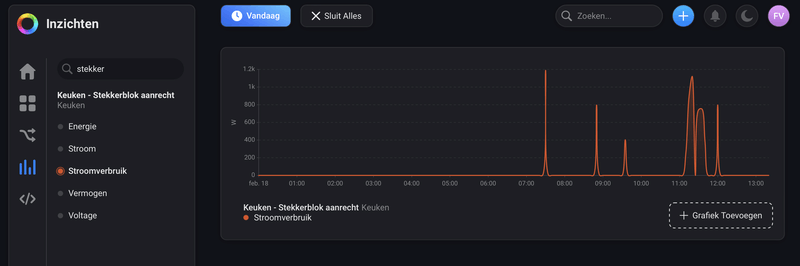

Hopelijk kan een van jullie kundige Tweakers mij verder helpen.
Mijn woning wordt aangestuurd door een Homey pro. Voor een dashboard en aansturing gebruik ik Home Assistant welke in een VM draait op mijn NAS (niet in Docker). Tot een week geleden functioneerde alles naar behoren.
Sinds kort haalt HA de status van een aantal slimme stekkers niet meer op. De stekkers zijn gekoppeld aan de Homey en via MQTT beschikbaar in Home Assistant. De status is wel zichtbaar binnen Homey. Andere slimme functioneren wel naar behoren in HA.
Zie als voorbeeld "Stekkerblok keuken":
Afbeeldingslocatie: https://tweakers.net/i/PariDnmsaauwoEh8QatZXszfbbw=/800x/filters:strip_exif()/f/image/Vtttj8sfgT0Vs9dfuBz0Maad.png?f=fotoalbum_large
Afbeeldingslocatie: https://tweakers.net/i/ULhkd38yBqiB0mm_tysK6biPHWs=/800x/filters:strip_exif()/f/image/34aVZvENAba83Q0dch2VfuTe.png?f=fotoalbum_large
In Homey:
Afbeeldingslocatie: https://tweakers.net/i/CmSAb2OKDBNLh4aC3zCnFw1BXoY=/800x/filters:strip_exif()/f/image/aNt6LPOGCB4ZDHMJKPcCRZC3.png?f=fotoalbum_large
In de log zijn geen gekke dingen te vinden. Ik hoop dat iemand nog een tip heeft. Alternatief is de stekker verwijderen in Homey en opnieuw toevoegen. Deze vervolgens weer laten ophalen door Home Assistant via MQTT. Omdat er weer een hoop aan elkaar geknoopt zit doe ik dit liever niet, scheelt een hoop tijd.
Dan nog een laatste opmerking: enige verandering die ik de afgelopen tijd heb doorgevoerd is een andere router. Al hoeft er volgens mij voor het interne verkeer geen extra poort open gezet te worden voor de connectie tussen Homey en HA, los van het feit dat alle andere slimme stekkers wel werken. Het zijn er slechts 3 die het nu vertikken :o

  • Vorkie
@flowiej Waarom haal je die Homey er niet tussen uit en stap je over op Home Assistant met Zigbee2MQTT? Dan is je complexiteit eigenlijk weg... moet je alleen een goeie stick kopen, maar volgens mij kan je de laatste 10 pagina's wel ongeveer zien welke goed is :P
Kan je met MQTT explorer de STATE topics bekijken? Met onderstaande app kan je "connecten" naar je MQTT broker en zo alle statussen voorbij zien komen. Mogelijk zie je daar geen updates?
https://mqtt-explorer.com/

  • Septillion
  • Laatst online: 15:14
Septillion
@flowiej Waar draait de MQTT server?
Hoe zijn de pluggen toegevoegd aan HA? (Handmatig of stuurt 'iets' een MQTT discovery?)
Heb je al met een MQTT client (zoals MQTT explorer) gekeken of de MQTT berichten er wel zijn (en correct)?
En je zegt andere router, geen andere IP's en dingen op vaste adressen (zowel in device als config)?
