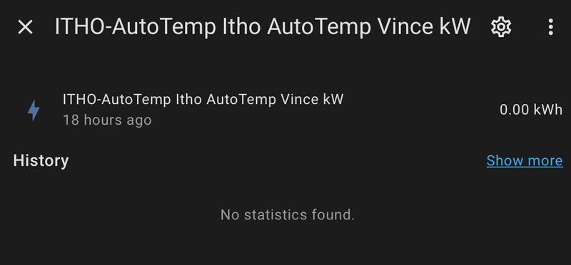

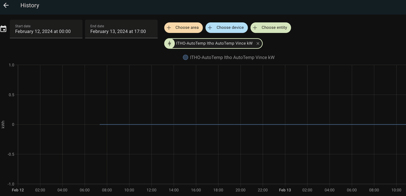

  • GeeMoney
  • Laatst online: 10:22
HA gaf bij het starten een melding dat een aantal van mijn “energy” panels een kW waarde bevatte en dat dit niet klopt met het label. Hij verwachtte kWh dus dat heb ik in de definitie onder water nu gewijzigd maar nu maakt hij geen history charts meer aan. Weet iemand hoe ik dit kan herstellen ?
YAML:
    - name: "Itho AutoTemp Vince kW"
      state_topic: "itho-auto/ithostatus"
      value_template: "{{ value_json['Room 6 power kW (kW)'] }}"
      unique_id: "itho_auto_vince_kw"
      state_class: "measurement"
      device: { identifiers: ["mqtt", "itho-auto-6778"] }
      device_class: "energy"
      unit_of_measurement: "kW"
naar
YAML:
      unit_of_measurement: "kWh"
Nu geeft de grafiek in het dashboard geen waardes meer:
Afbeeldingslocatie: https://tweakers.net/i/CCso9X9EOEBy7_5ApxQ1Ui0V6G0=/800x/filters:strip_exif()/f/image/gO3Zck91fv4OeqARKjUE5Fud.png?f=fotoalbum_large
Echter wel als ik op "Show more" druk:
Afbeeldingslocatie: https://tweakers.net/i/IRIj56g7p_VyBzK4WehxaBQWhGU=/800x/filters:strip_exif()/f/image/YT0GuCr5y5GGvYJs49JRhXMZ.png?f=fotoalbum_large

TheFes
@GeeMoney @TweakerVincent
Voor jullie beide zou ik adviseren even bij developer tools > statistics te kijken voor issues met de sensoren. Vaak zijn die daar met één druk op de knop te fixen
Home Assistant configuratie
  • TweakerVincent
  • Laatst online: 07:29
TheFes schreef op dinsdag 13 februari 2024 @ 17:13:
top dat werkt! tnx! Nu nog even dynamisch uitzoeken of dat kan

Ik probeer energy dashboard werkend te krijgen met mijn MQTT sensor, maar er klopt niks van.
Ik heb een sensor die netjes aantal kWh aangeeft in mijn normale lace dashboard. In het energy dashboard klopt er allen niks van. Klopt onderstaande YAML? Ik gebruik DSMR die via MQTT eea doorgeeft aan HA.
YAML:
    - name: "Huidig verbruik (meter)"
      state_topic: "dsmr/json"
      force_update: true
      icon: mdi:transmission-tower
      device_class: energy
      state_class: total
      value_template: "{{ value_json['electricity_currently_delivered'] }}"
Dashboard zie er nu zo uit? Zelfs negatief, terwijl ik geen zonnepanelen heb..
Afbeeldingslocatie: https://tweakers.net/i/zKxkj2n0eCbMAoPil5m73XYBHsY=/800x/filters:strip_exif()/f/image/KOIF2YxFwwkhTmozvuAHrcnT.png?f=fotoalbum_large
Lace ziet er zo uit:
YAML:
    - name: "Huidig verbruik (meter) frontend"
      unit_of_measurement: "Watt"
      state_class: "total"
      value_template: "{{ value_json['electricity_currently_delivered'] | float * 1000 }}"
sensor met FRONTEND
Afbeeldingslocatie: https://tweakers.net/i/eXnlkn909j7GWT_odzGOqpbJZ-I=/800x/filters:strip_exif()/f/image/xKunCZMZsAuaPacmyZFDre35.png?f=fotoalbum_large
[ Voor 52% gewijzigd door Septillion op 14-02-2024 14:53 . Reden: Denk aan de 'yaml' bij de code tags aub! Zie topic warning en hoe deze post is aangepast. ]

  • Septillion
Septillion
@TweakerVincent Je bent vermogen en energie aan het mixen.
Vermogen = Power = W / kW
Energie = energy = Wh / kWh
Voor je energy dashboard zal je, zoals de naam al doet vermoeden, een sensor met energie moeten hebben. Beste is om daarvoor een "life time" sensor voor te hebben ofwel werkelijk een alleen maar oplopende meterstand.
Je zal dus even moeten kijken wat je van je device krijgt en wat het topic is.
